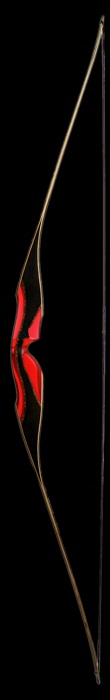

Hallöchen
So, nach viel Arbeit, noch mehr Arbeit, längerer Krankheit, usw. Hier nun mein neustes Design-Bogenmodell:
Kunstedelstein trifft Holz
Bogenmodell: Hybrid
Bogenlänge 62" (Aufgespannt NTN)
48# @ 28"

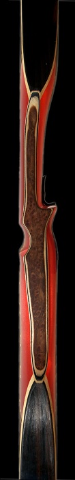

Griff: Kunstrubinelement mit Wenge und Mosaikstreifen sowie Overlay
Wurfarme: Klarglas mit Nussfurnier/Vogelaugenahorn
Tips: Tipwedges
Sehne: Rot Schwarz, 12 Strang Fast Flight Flämisch gespleisst.

Servus, der Griff ist dir wirklich gelungen, Thumbs up.
Lg Thomad

Meine Fresse!
Sauber verarbeitet.
Starkes Teil.
Absolut beeindruckendes Finish.

Da geht mir das Messer in der Hose auf so geil ist das Teil!!Absolute Extraklasse du übertriffst dich immer wieder.
Mfg Martin

Imposanter Bogen.

Da ist nun das Sahneteil über das wir bereits ein paar Mal geredet haben. Bis auf das Overlay (das mir überhaupt nicht gefällt) ist es ein geniales Unikat. Wird schwer das zu toppen.

Höchst interessant und nicht weniger geil!
Erzähl doch mal was von dem "Kunstrubin"! Wo bekommt man denn sowas? Ist das rubinfarbener Kunststoff? (Nicht böse sein, aber ich kann mir nicht vorstellen daß ein Normalsterblicher ein Mineral der Härte 9 derart verarbeitet....)

Das ist ein Hingucker. Kunstrubin - habe ich noch nie gehört. Ich finde, mit dem Design machst Du unserem Elch Konkurrenz. Hast Du noch ein Detailfoto von den Tips?

Vielen Dank für die Lobenden Worte und ehrliche Kritik. :)
Ja, das künstlich hergestellte Rubin-Element ist ein spezial Monomer, mit 2 Jahren Entwicklungszeit und Jahrelangen Erfahrungen aus meiner Technischen Modellbauerzeit. Nein, die Härte ist natürlich nicht vergleichbar mit einem richtigen Edelstein. Die Härte und die Verarbeitung des Materials ist vergleichbar mit kanadischem Ahorn/Eisenholz. :)

Ach... Jetzt sehe ich das erst richtig.
Ich dachte das rot wäre ein sehr dicker Hochglanzlack.
Das is transparent und komplett aus Harz?
Kommt dann auf den Bildern gar nicht so rüber wie es in Natura warscheinlich aussieht.

Da würden sogar die Jungs von Blacktail applaudieren. Und das Design des Griffs würde ihnen irgendwie bekannt vorkommen. ;)

Sehr professionell, das.
Der rote Kunststoff hat sicherlich seinen Reiz, keine Frage -- und für diesen Bogen paßt es auch, das ganze Projekt wirkt in sich abgerundet und stimmig bis auf das overlay, das paßt irgendwie so gar nicht da rein. Ebenso die wedges - obwohl sie wohl ins Gesamtkonzept passen; optisch würde ich jedoch tipoverlays bevorzugen.
Bin mit dem Bogen etwas gespalten - obwohl es sowohl optisch als auch technisch nichts daran auszusetzen gibt (ok, der riser ist wuchtig, wird aber wohl Absicht gewesen sein), isses irgendwie nich so meine Welt. Vllt. hätte man den Kunstrubin akzentuierter einsetzen können, bin mir da nicht sicher...
Abschließend und trotz allem muß man neidlos anerkennen können, daß es ein sehr schöner, auffälliger und sehr sauber verarbeiteter Bogen ist. ;)

Hallo Hetzer, danke auch dir für die konstruktive Kritk.
Ja es ist ein Prototyp und da er ziemlich stark war wollte ich ein Overlay haben, dass bis ganz nach Aussen hin geht zur Sicherheit.
Für den nächsten Bogen habe ich aber bereits drei Lösungen ausgearbeitet, die wahrscheinlich allen passen wird.
Einmal mit Overlay und zweimal Ohne.
Die Tips sind bei mir noch so ein Streit-Thema. Die Wedges verursachen aber einen interessanten Effekt beim Abschuss im Gegensatz zu normalen Tips. Aber auch da habe ich bereits eine neue Version ausgearbeitet.
Ja ein Kunde hat es bereits geschafft einen Leerschuss mit 31" Auszug zu verursachen bei einem Custom-Bogen von 57" Länge und einem Zuggewicht von 80# @ 31".
Den Bogen werd ich demnächst auch noch Posten, aber vorerst muss ich die Tips instand setzen.
Ja das Griffstück ist extra so lange da ich übers Griffstück den Bogen verlängern wollte, statt über die Wurfarme.
Bleibt noch weiterhin spannend. :)
