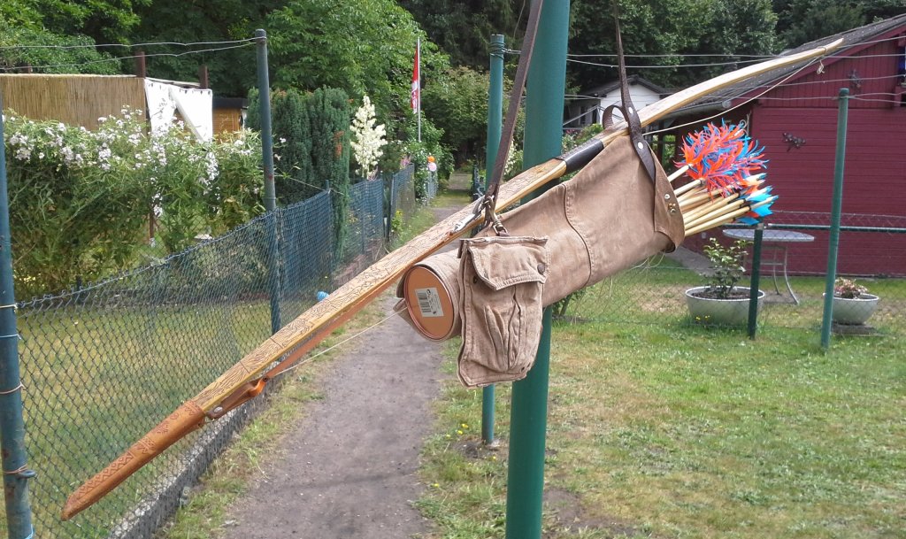

Nach Erwerb von Toddis schöner Fraßschadenesche benötigte ein Anfänger, mit dem ich weitläufig versippt bin, natürlich Munition.
Dachte ich, legste
mal eben* nen Köcher drauf, hatter erstmal das nötigste.
Alter Lederjackenärmel roloaded
plus Tasche der selben Jacke für Krams und einer alten Messerscheide zur Bogenaufnahme
Nach Federnaufbewahrung und Pfeilgarage eine weitere Anwendung der von mir anfangs unterschätzten Whiskytubes.
Moosgummi im Boden konnte den Gebrauch des nennen wir es Köchers in der Sozialverträglichkeit um einige Dezibel verbessern.
- Auch wenn nicht meine Hausmarke, genießt Connemara bei mir unter anderem durch Verbundenheit mit der Region doch eine gewisse Reputation, wenngleich hierbei lediglich der kongruente Ärmel-/Tubedurchmesser maßgeblich war.

Hat was.
Au jeden Fall einmalig das Teil.
Die Bogenrücken sieht aber ich genial aus.

Servus, genial Recycling gefällt mir.
Arms up!

Der Bogen gefällt mir sehr gut. Falls er hier schon vorgestellt wurde, ist er mir entgangen. Die Frassspuren am Rücken schauen sehr gut (und gefährlich
) aus. Gemeinsam mit dem originellen Köcher ein klasse Geschenk.
Wie ist das Zuggewicht und die Bogenlänge ?

Tolle Arbeit. Das gefällt mir, Helge.

Schön "mal eben" hinbekommen.

Sehr schön und echt kreativ.
Sind das die besagten Fluflus?

Danke für die Blumen.
Fürwahr sie sind´s.
Für meine ersten sehen sie den Fluflus die ich bisher zu Gesicht bekam, meiner Meinung nach ähnlich genug. Auch wenn sie bisher nicht ausprobiert wurden.
Aber jetzt weiß ich, wieso üblicherweise nur zwei von den Dingern pro Satz hergestellt werden. Von dem ganzen Gefummele, Festhalten, Irgendwie Fixieren und Neuansetzen war ich hinterher völlig fix und fertig.
PS: Achso, den Bogen hat beim kleinen BBT besagter Verwandter von Toddi gekauft. 45# @ 28" bei geschätzten 1,76m.

Alter Finne, cooooooällle Idee mit dem Bogen.
Joa, warum soll der Rücken das denn nicht aushalten?!
Werd ich wohl auch mal machen müssen
Und wie ich sehe, ist der Bauch gerundet?
Hält der gut durch, also ohne zu knittern?
By the way kannste ja noch ein paar Abmaße einreichen, was die Breite und Tiefe angeht, dass man mal nen Anhaltspunkt hat, ungefähr zum Zuggewicht...

Mit Fliegenbindetechnik sollte so eine Befiederung keine Hexerei sein. Sowohl an Schnur als auch an der Feder hängt ein Gewicht/Spule/Klemme sodass man beide auslassen kann, ohne dass sich eine Windung löst.
Erst die Feder mit ein paar Schnurwicklungen festlegen, dann die Feder wie gewünscht wickeln, die Schnur andersrum durch die Feder wickeln und das Federende erneut mit ein paar Schnurwicklungen fixieren.

Das ist mal kreatives Recycling! Sehr schön, gefällt mir.

Wow sehr geil, gefällt mir echt gut!

Dank´Euch Leute.
Coal, liest sich triftig, die nächsten werden nicht mehr ganz so mit der Zunge zwischen den Zähnen hergestellt werden.
