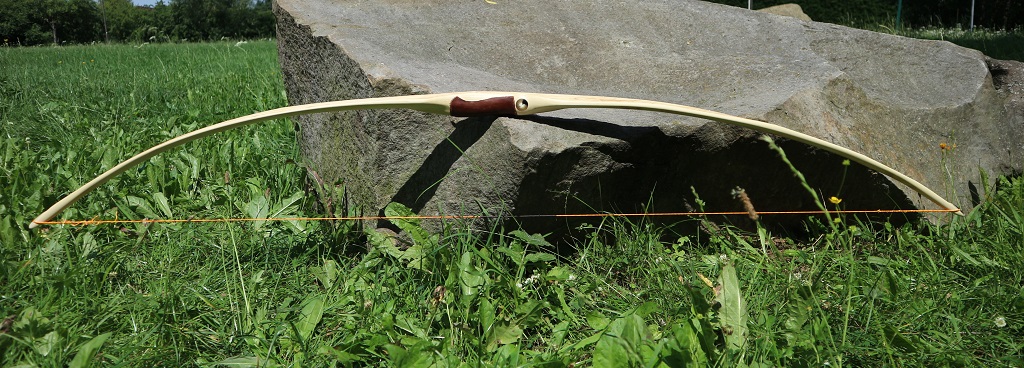

Entspannder Bogen Rundumsicht
Gespannt
Gespannt

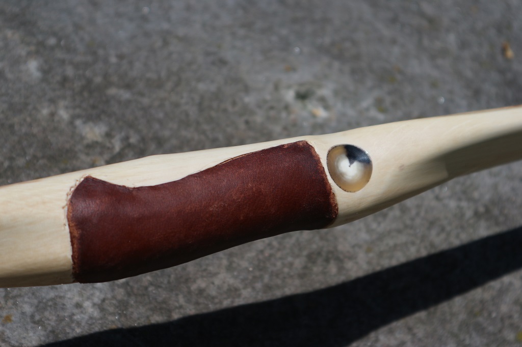

Griff <br />Arrowpass ist einen eingepasste Scheibe vom Kuhhorn.
Griff
Griff von der andern Seite aus.<br />Das Griffleder habe ich nur dort, wo die Patschehändchen aufliegen mehr oder weniger sauber eingepasst.

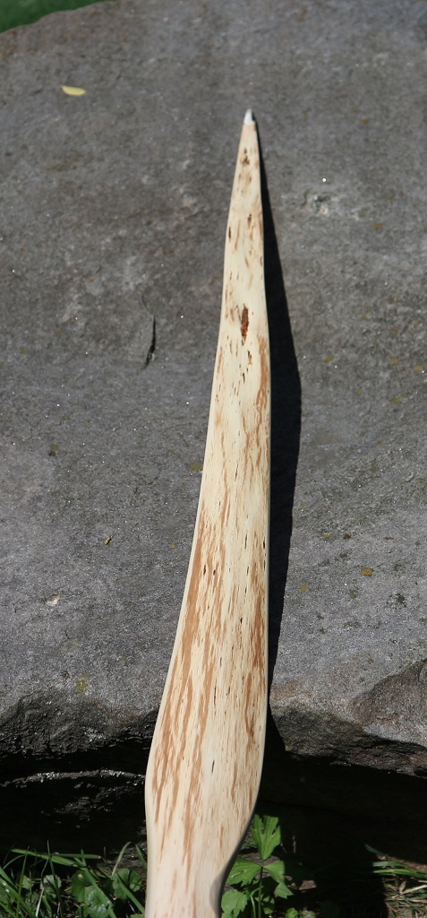

Rückenansicht oberer WA

Ein sehr schöner Bogen. Insbesondere die Griffpartie hat es mir angetan.

Hast du den Rücken durch freigelegte Jahrringe bekommen oder war der so unter der Rinde wie du ihn benutzt hast?

- Form d. Griffleders sieht zwar chic und avantgardistisch aus, doch die Funktion, das Holz vom Hand-/Fingerschweiß und vor Verfärbungen zu schützen fehlt dann teilweise, wenn der Schütze keinen Handschuh benutzt.

Was das Griffleder betrifft, hast Du mit der Phase an der Kante ja so gut es geht vorgesorgt. Wenn es derbröselt, muß halt 2.0 her.
Gabriel, bei Hasel Jahresringe freilegen ist reine Sysiphosarbeit weil die RInge sich optisch kaum trennen lassen. Ist der äußere Ring intakt, bürstet man am besten einfach nur die Bastschicht ab. Darunter sieht es dann so aus.

Das ist der Ganz normale Rückenring. Nur mehr oder weniger sauber den Bast runtergebürstet.
Ring freilegen bei Hasel ist doch eher hochgradig unüblich. Ist mir zumindest noch nicht untergekommen.

Das Griffleder deckt aber die komplette Kontakfläche meiner Bogenhand mit dem Griff ab. Abgesehen vom Bogenrücken.

Schön das du auch noch Bögen ohne Kunstharz bauen kannst ;D Der Bogen gefällt mir gut, nur das Griffleder will mir einfach nicht gefallen.

Gab es einen bestimmten Grund, den deflexen WA nach unten zu nehmen?
Üblich ist ja eher, den oberen WA weicher/schwächer zu machen.
Jörg
Re: 66" "Happy" (Haselnuss P(p)yramidalbogen) 40#@28"
Verfasst: 19.07.2017, 22:40
von Grombard
Der obere ist schwächer.
Pfeile gehen sauber raus ohne den Handrücken zu zerlegen.
Über das deflex oben/unten habe ich mir ehrlich gesagt keine Gedanken gemacht.
Fühlte sich sorum irgendwie "richtig" an.

Tres Chic, gefällt mir sehr gut. Ich finde die Idee mit dem Griffleder gelungen, der gefällt mir in seiner Gesamtheit, passt.

Grombard hat geschrieben: Über das deflex oben/unten habe ich mir ehrlich gesagt keine Gedanken gemacht.
Die Empfehlung hier im FC (vom Rabe glaube ich) war: reflexe Seite unten; deflexe oben. reflex ist steifer, deflex weicher.
Man sieht das an Deinem Bogen, dass beim deflexen WA die Standhöhe größer ist. Üblicherweise beim oberen WA.
