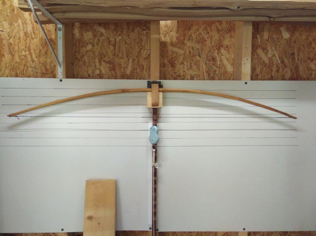

entspannt, Länge 178cm NtN....

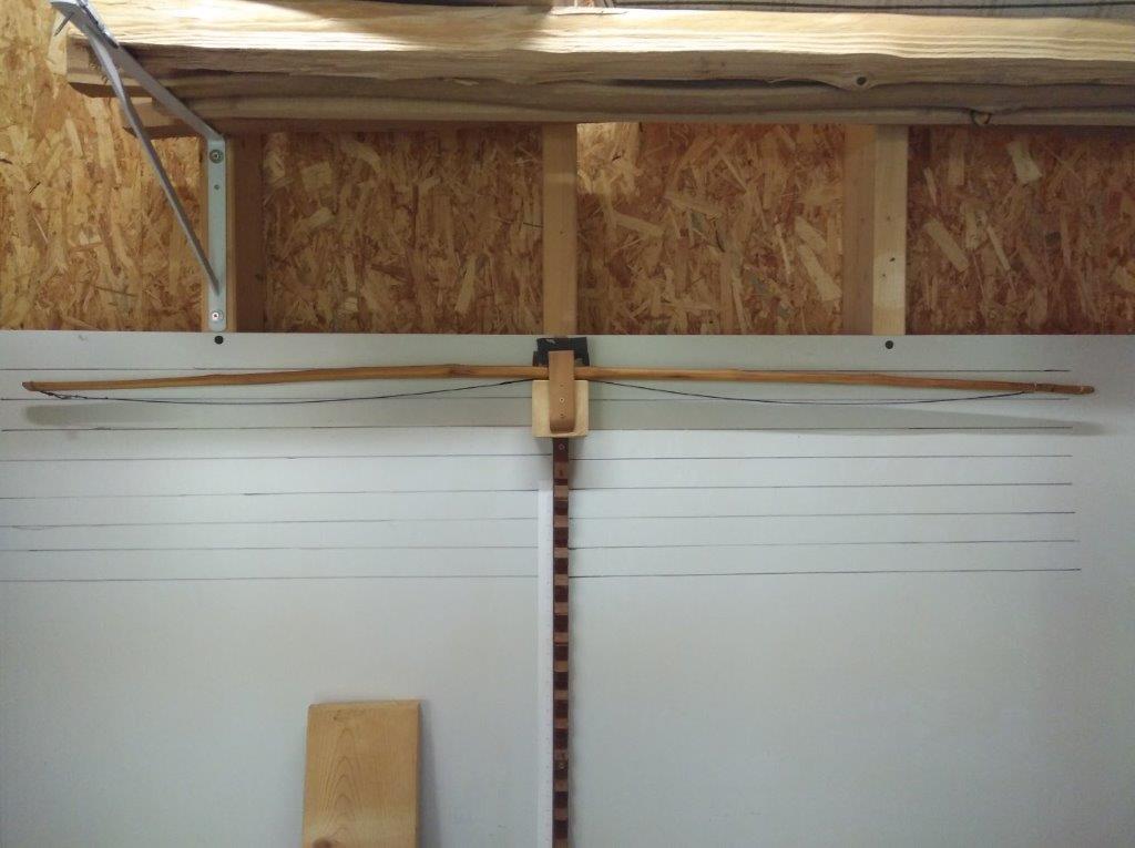

Standhöhe ca. 16cm...

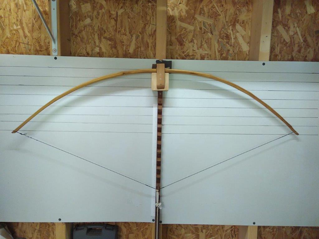

28 Zoll Auszug, Eigengewicht ist ca. bei 770 Gramm
Beim Tillern wird sicher noch etwas an Zuggewicht verloren gehen, aber die +100# bei 32 Zoll sollten sich noch ausgehen,

100# bei 32" wird knapp.
Der Linke Wurfarm ist ab der hälfte gefühlt komplett steif und auch der rechte muss außen noch mehr biegen.
Dann mach doch lieber n 90#er tiller den schön und schieß ihn ;)

Dem kann ich nur zustimmen.
100# UND einen sauberen Tiller sehe ich da nicht mehr.

die endgültigen Maße kommen wenn ich mit dem tillern fertig bin.
Wie schon erwähnt, der linke (untere) WA muss noch mehr biegen,
das kann ich wahrscheinlich noch etwas über die Breite regeln.

Laß dich nicht verrückt machen, der Tiller is gar nich mal so schlecht.
Ich würde ihn links jetzt erstmal so lassen und rechts evtl. noch hauchzart bei etwa 25-30 cm vor tip schwächen - aba mit Jefühl, wa...
Grundsätzlich hättest du ihn im Griffbereich vllt. zunächst mal einen tic steifer lassen können. Aber ich sehe da durchaus noch an die 100# drin... vor allem bei noch 4 Zoll mehr Auszug.
