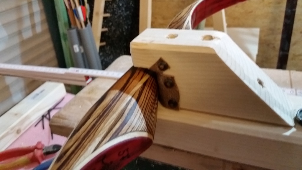

Bogenhalter
Bogenhalter
Der Halter kann fast so bleiben. Kommt nur noch eine Kante rein, damit ich den Bogen mit einem Zwingchen fixieren kann, damit er nicht zwischen den Messungen wackelt.

Bogenhalter
Bogenhalter
Hier hat mich dann die Muße verlassen.
Eigentlich wollte ich irgendwas mit Schraubzwingen zum einspannen machen. hat aber nicht so richtig gepasst.
Entweder hat man den Bogen nicht mehr einhängen können, oder es hat nicht richtig gehalten.
Aber so gehts ja auch ;)
