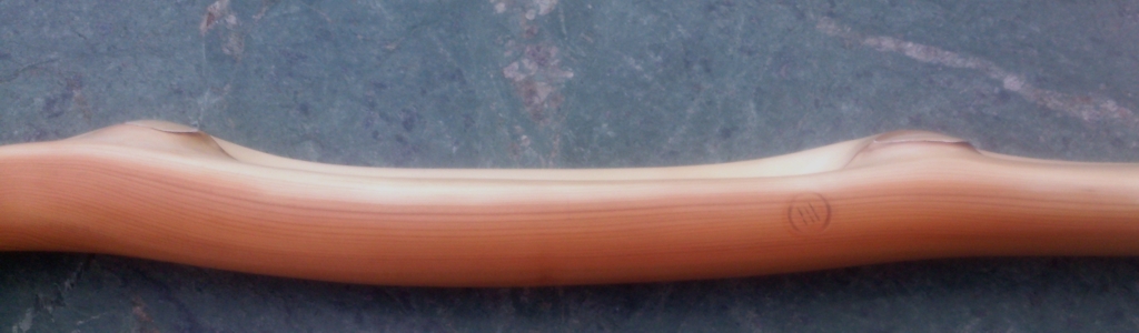

Tach, dann fang ich mal im Oktober mit nem Bogen an und bitte gleich noch um Entschuldigung für die miserable Bildqualität - mein Smartphone hat seine besten Zeiten hinter sich und muss demnächst ersetzt werden :'(
Deutsche Eibe
690 g Gewicht
Das Holz war eigentlich Abfall, nach genauerem hinsehen, eben doch nicht :D .
Hat leider nur ein recht niedriges Zuggewicht, das liegt daran, dass ich beim Spalten nicht aufgepasst habe, da das Holz ja eigentlich garnicht zu einem Bogen werden sollte ::) aber ich hab ja noch die gute, gerade und komplett astfreie Seite des Stammes (da freu ich mich richtig drauf).
Aber er schiesst sich richtig gut - ich hatte heute Weiten zwischen 175 und 197 yards, die grössten Weiten allerdings mit Rückenwind, aber mit einem Pfeilgewicht von ca. 910 grains, mit einem 705 grains-Pfeil kam ich auf 219 yards.
Ich hab jetzt oben nur das Zuggewicht bis 29" geschrieben, hatte den Bogen heute aber auch schon auf 30" gezogen.
Nachdem der Rücken vom WA-Ende aus geschaut total schräg war, habe einfach mal alles weggeschnitten was zu hoch war und keinen übertriebenen Wert auf einen durchgehenden Rückenring gelegt. Ausserdem habe ich noch jede Menge Splint runter geschnitten - der war teilweise kaputt.
So und nun Fotos:
etwas wellig, bzw. mehrere reflexe und deflexe Bereich
Ich habe im Foto, rechts die Stelle markiert, die am niedrigen Zuggewicht schuld ist. Hier war ein grosser Ast, der beim spalten einen tief gehenden Riss verursacht hatte und dann habe ich den Bogen eben um diese Schwachstelle rum gebaut.
knapp 30" Auszug
knapp 30" Auszug
Die beiden grossen Äste hab ich entfernt und geflickt
Die Griffbereichswelle
ein Hornoverlay
ein Hornoverlay
noch ein Overlay und Bläue im Splint
oberer WA
oberer WA
unterer Wurfarm
unterer Wurfarm

Uriger Knüppel.
Die Welle im Griff gefällt mir sehr gut.
Kannst du ja mit den läppischen 70# als leichten Targetbogen für Parcoure nehmen, wo keine Warbows erwünscht sind. ;D
Das der Rücken mit dem durchwachsenem Ringbild hält, ist sehr interessant.
Gut zu wissen, dass Eibe das offensichtlich nicht so ernst nimmt.

Sehr schön, gut gemacht! Die Welle im Griffbereich ist superb!

geiles bögli, von wg niedriges Zuggewicht ???
Re: Eibe Langbogen 73" mit 73#@29" (nix AMO)
Verfasst: 01.10.2017, 18:33
von TorstenT
Das Holz war eigentlich Abfall?! Geeeenau! :D
Klasse Bogen! Der Griff mit seinen beiden Ästen ist echt das i-Tüpfelchen - ein natürlicher kleiner Setback. Der Tiller ist, wie üblich, genial.
Bei 73# zu sagen, der Bogen sei etwas schwach geraten, fällt allerdings schon in die Sparte "Brustgetrommel"... :P
Ist ja auch rein stilistisch auch gar kein Warbow.
Bin auf den Bogen aus der besseren Hälfte (der Eibe ;)) gespannt.

Von wegen niedriges Zuggewicht. Ist doch zum Parcours schiessen grad recht. Meine letzte Ulme liegt auch um den Dreh rum und ich find sie klasse, zumal ich mittlerweile damit auch ganz passabel treff, wenn's nicht grad 60+m sind.

Aus einem herausfordernden Stave einen sehr schönen Bogen gemacht.
Tiller und Verarbeitung gefallen mir sehr gut.

Danke, danke, freut mich immer sehr, wenns gefällt. Aber Brustgetrommel, nee beim besten Willen nicht ;). Ich geh am liebsten mit nem durchgeschwitzen T-Shirt vom Parkour und 73# oder wenn das Bögelchen bis 30" gezogen wird entsprechend mehr, fordern mich nicht in dem Maß wie ich das am liebsten hab. Aber der nächste sich im Bau befindliche wird definitiv ein herausfordernder Bogen und gleichzeitig ein Übungsbogen (Esche :D ), damit ich endlich mal diese 100#-Grenze hinter mir lassen kann. Es wird Zeit >:)

cooles Teil, bei Eibe würde ich das Auftrennen mit einer Säge dem Spalten vorziehen, die Faserrichtung siehst du dann ja beim
Schneiden mit dem Ziehmesser, oder noch vor dem Auftrennen mit dem Ziehmesser feststellen. Beim Spalten treten gerne Längsrisse auf.
Gruss Ösi

Naja, das sägen ziehe ich schon vor, nur hab ich nur Handsägen :D
Der hunderter iss OK, aber damit komm ich nicht weiter, kannst ja nur hochtrainieren, wenns stärker ist als man es ziehen kann.
