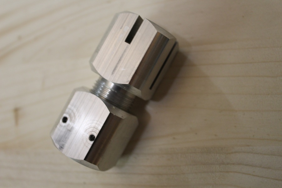

Und die Pfeile sind auch sehr schick. Darf ich fragen warum die Sehnenkerben der Pfeile so lang / tief sind? Ist das was optisches oder gibt es einen technischen Hintergrund?

				Ich habe mir mal den Selfnocker von Bearpaw geholt,
 da ist das so vorgegeben, wenn du ein Horninlett reinmachst sogar noch tiefer und das Gegengesäge (wie Meins) dann als Selfnock. Mit ner schönen Wicklung verpasst hält das dann Prima.

				Sei vorsichtig. Zu tief eingesägte Nocken brechen gerne am Boden und zwar nach innen. Mach sie max. 10mm tief besser 8, dann sind die viel stabiler und halten auf der Sehne genau so gut.
Ps, Die brauchen nur ein bisschen anzuschlagen oder von einem Pfeil gestreift zu werden und schon sind sie hin. Das schlimmste ist wenn sie leicht angebrochen sind und du es nicht bemerkst.
Das ist mir oft passiert und ist dann sehr ärgerlich.

				sind glaube 8 mm , messe Morgen mal nach, das täuscht auf den Bildern..
alfredle..
.. wenn dann knallen die nach außen
 wenn ich sie erwischt habe....
alfredle
				Re: alfredles für die EBHC
				Verfasst: 29.12.2017, 21:46
				von killerkarpfen
				Tja ich rede aus Erfahrung
Das Bild täuscht aus der Perspektive. Aber ich kenne dieses Tool da musst du nicht bis nach unten sägen. 8mm sind maximal Schaftdurchmesser
 und das ist bei den Deinen mehr.

				... ich habe nämlich gerade wieder einen im Köcher

				Viel zu tief. War bei mir am Anfang auch so. Dann dachte ich, ich hole das Bearpawtool und schon wieder waren Sie zu tief.
Jetzt mach ich es lieber händisch und es passt soweit.
Also die schönsten Selfnocks die auch funktionieren habe ich bisher von Osboan und Haider gesehen. Und die sind definitiv nicht über 8mm weit drinnen.

				alfred33 hat geschrieben:...da ist das so vorgegeben...
Man muss den Pfeil ja nicht bis zum oberen Ende dieses Dingens reinschieben
 - mal ganz davon abgesehen, dass das Teil aus Alu ist und nach ein paar gesägten Pfeilnocken unbrauchbar wird - hat aber nix mit Deinem Bogen zu tun, denn der gefällt mir ganz gut.
