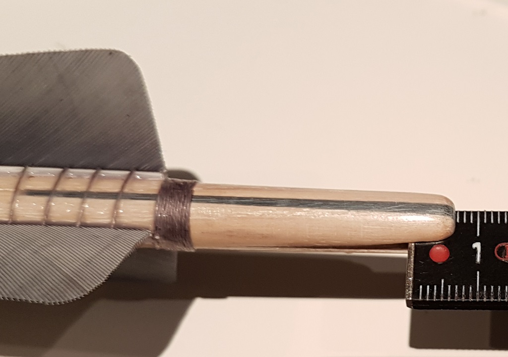

Da das Thema in einem anderen Thema ja bereits angeschnitten wurde, mach ich hier mal einen eigenen Thread dazu auf.
Killerkarpfen sagte ja dass die Nocks zu tief sind, und dass diese bei ihm gerne brechen wenn zu tief und hat dazu ein Bild gepostet.
Bei dem Bild fiel mir mal wieder auf, dass die Nocks nicht nur tief sind sondern sagen wir mal auch rustikal gearbeitet. Da frage ich mich mal wieder warum viele Schützen so wenig wert auf die saubere Ausarbeitung der Selfnock legen, dabei ist das in meinen Augen das wichtigste am ganzen Pfeil, was nützt mir der perfekt passende Schaft, wenn die wichtigste Schnittstelle im Verbund Pfeil und Bogen ausschaut wie lieblos reingebissen.
Ich verwende die meiste Mühe beim Pfeilbau auf das saubere verschleifen der Selfnock, vor allem auf ein abrunden des Nockbodens, auch von der Seite her, dass ich hier eine saubere Auflage für die Sehne habe. Auch säge ich die Nocks nicht tiefer als 5mm. Das reicht für alle Sehnenstärken.
Zum einen ist mir schon seit Jahren keine Nock mehr gebrochen und zum Anderen finde ich, dass die der Ablass besser wird, je sorgfältiger die Nocke gearbeitet ist.
Zum besseren Verständnis hier zwei Bilder, zum einen die Beispielpfeiele von KK und einer von meinen Standardpfeilen.
Nocks von KK
Nocks von KK
Sorry Killerkarpfen, will Dir damit nicht zu nahe treten, bei deinem Bild fiel mir das nur mal wieder auf. Ich kenne das auch von mir, ich war da auch mal eher nachlässig.

locksley hat geschrieben: Ich verwende die meiste Mühe beim Pfeilbau auf das saubere verschleifen der Selfnock, vor allem auf ein abrunden des Nockbodens, auch von der Seite her, dass ich hier eine saubere Auflage für die Sehne habe.
Hat das schräge, unsymmetrische Auslaufen des Nockbodens (hier im Bild nach unten) einen speziellen Grund, oder ist das nur Zufall?
Re: Selfnock wie tief ist gut und anderes zum Thema
Verfasst: 30.12.2017, 18:07
von kra
Ich gebe Locksley da recht, 5mm Nocktiefe ist gut ausreichend. Ich weiß aber auch aus eigener Erfahrung, das dazu einiges an Gewöhnung und Vertrauen in die eigene Schießtechnik gehört. Bis dahin überwiegt die Angst, das der Pfeil von der Sehne rutschen kann und man macht die Sehnenkerbe gerne etwas "in Richtung Sicherheit". Was mir aber aufgefallen ist, den Nockboden versuche ich nur leicht gerundet in Sehnenrichtung zu machen, zu spitz hat mit nicht behagt.
Klemmende Selfnocks habe ich nie verläßlich hinbekommen und möchte es gar nicht. Wichtiger ist mir aber, das der Pfeil möglichst locker auf der Sehne sitzt und von der Sehne möglichst wenig seitliche Bewegung abbekommen kann, wenn der Pfeil die Sehne verläßt. Ich mache die Nocke deshalb immer etwas V-förmig, damit der Pfeil die Sehne ohne weitere Berührung verlassen kann.
PS. das schräge Auslaufen ist eher der Perspektive auf dem Photo geschuldet.

Das hat weniger mit Ästhetik zu tun, als mit Funktionalität. Pfeile sind auch bei mir nur Munition. Der Aufwand lohnt sich.
Herstellung ist kein Geheimnis. Ich verwende eine normale Metallbügelsäge in die ich drei Metallsägeblätter nebeneinander gespannt habe, damit habe ich genau die Breite die ich brauche und der Schnitt verläuft auch frei Hand nicht so wie mit der Fliesensäge. Wie gesagt ich Säge immer auf die Hälfte des Sägeblattes, dann habe ich ziemlich genau 5mm. Wenns schnell gehen soll dann nehme ich eine Bügelsäge mit Fliesensäge und runde damit den Nockboden und dann noch im ca.45° Winkel mit wenig Druck von der Seite, rechts und links um den Nockboden leicht anzuschrägen und eine leichte Kerbe am Schaft zu haben, dann kann sich die Sehne ganz bequem mit kleiner Auflagefläche an die Nock schmiegen. :-)
Dann je nach Holzart mit 150 oder 200 Schmiergelpapier nachschleifen. Am besten hat sich bewährt das Papier leicht zu rollen und dann mit dieser Röhre einmal rundum alle Kanten brechen. Mit etwas Übung geht das ziemlich zügig und wirkt meditativ.
So alles in allem brauche ich für 50 Schäfte, die ich in der Regel alle zusammen vorbereite, ca. eine Stunde. Ich mache die Schäfte immer gleich auf Vorrat fertig, dann brauche ich nur noch Befiedern wenn ich Nachschub brauche.
Verfasst: 30.12.2017, 18:35
von locksley
Mit der Angst hatte ich nie zu kämpfen, da es mir immer ein Rätsel war wohin der Pfeil den fallen soll, wenn oben und unten je ein Finger ist und hinten die Sehne.
Die Asymmetrie ist hier dem eher schlechten Bild geschuldet, ich achte da schon drauf. Klar schaut nicht jede Nock genau gleich aus, da ich immer frei Hand arbeite, geht aber schneller als mit allen Lehren, die ich schon in Gebrauch hatte. Den Winkel des V im Nockboden mache ich rein nach Gefühl ist aber nicht so spitz wie es vieleicht auf dem Foto ausschaut. Bei Sonnenschein mache ich mal draußen Bilder dann sollte es besser werden.
