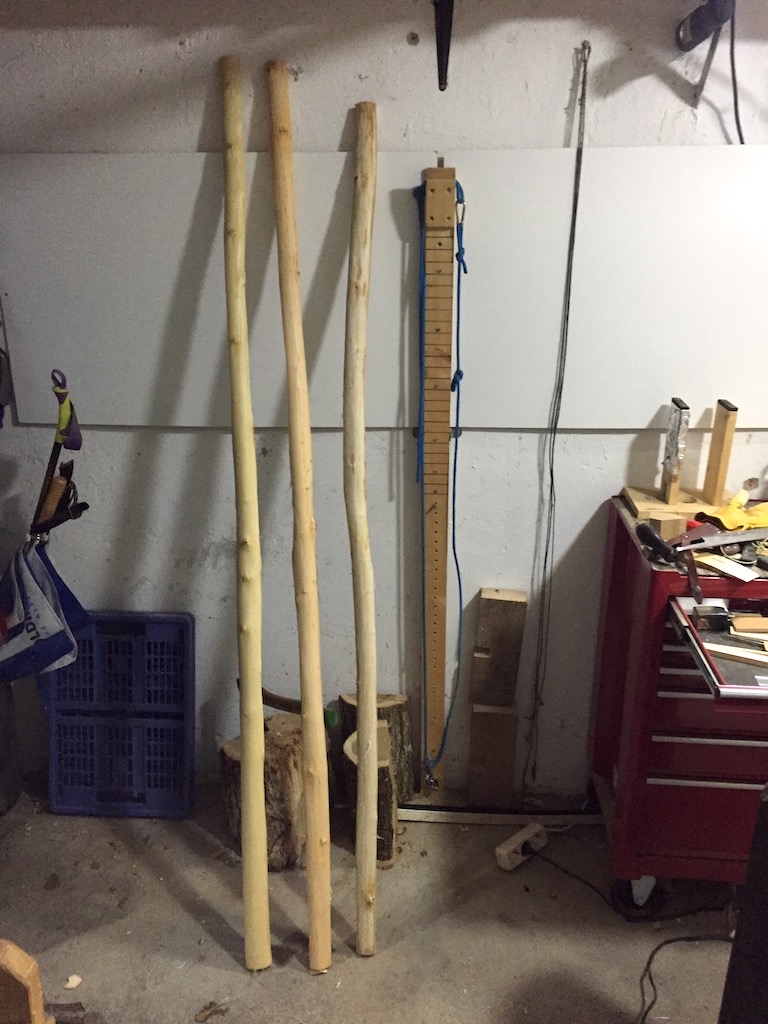

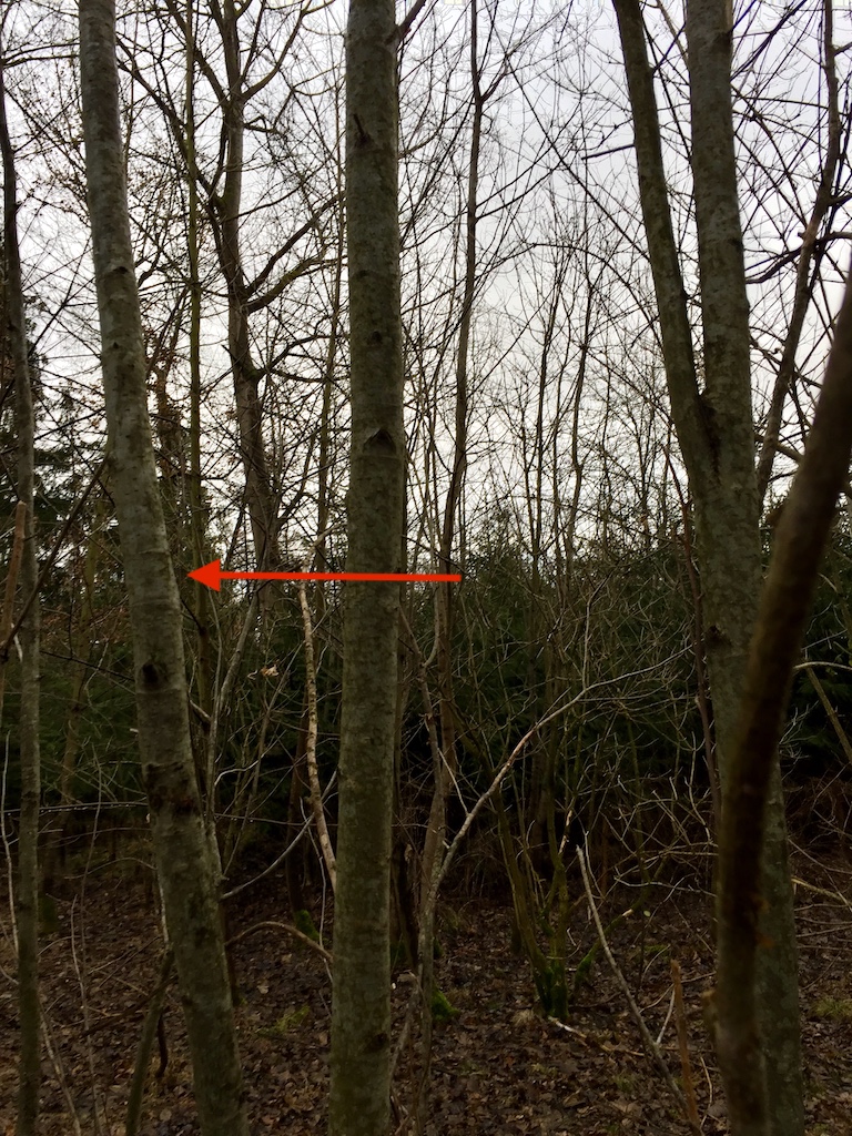

gestern war ich unterwegs und hab mir 3 Stämmchen geholt:
Der Haselast
Der Haselast
und ab
und ab
Eberesche
Eberesche
ab
ab
Ahorn
Ahorn
Ich denke Bergahorn?

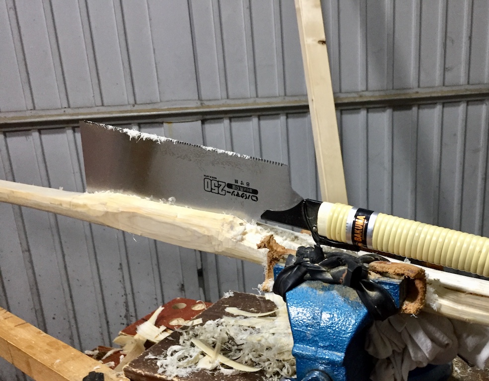

Werkzeug: Klappsäge
Werkzeug: Klappsäge
angestrebt sind Flachbögen um die 40 bis 45 Pfund

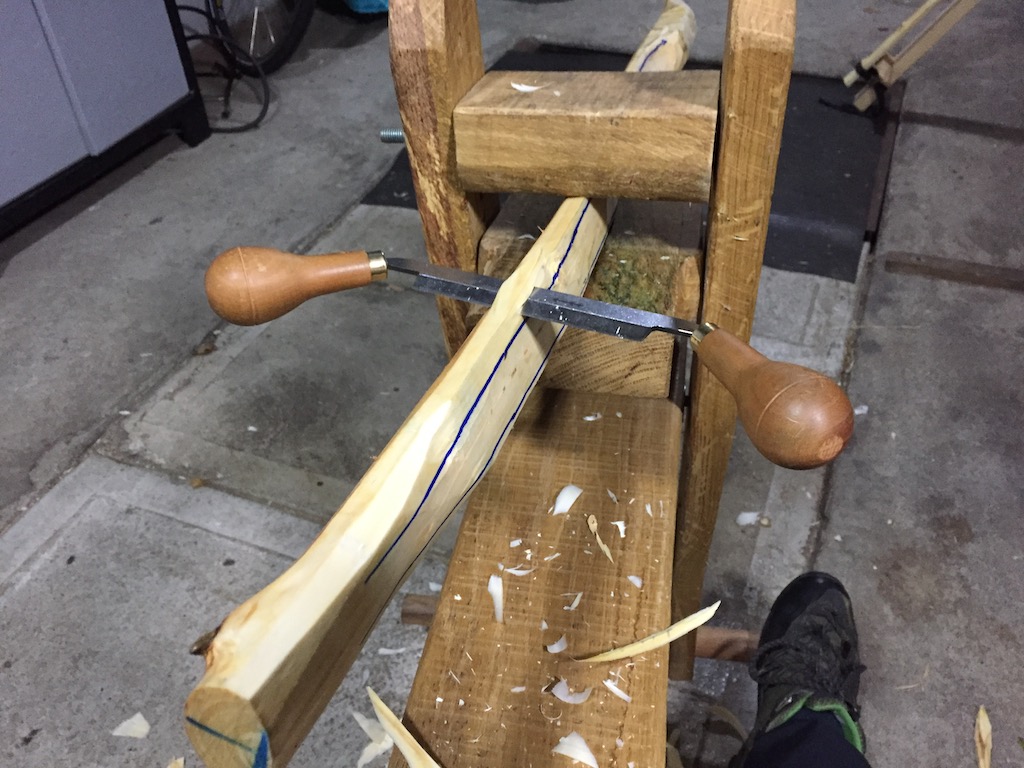

Am Abend habe ich noch die Stämmchen noch grob in Form gebracht und die Rinde entfernt, die Enden versiegelt und fixiert.
Werkzeuge: Ziehmesser und ein altes Küchenmesser für die Rinde.
von links: Ahorn, Eberesche, Hasel

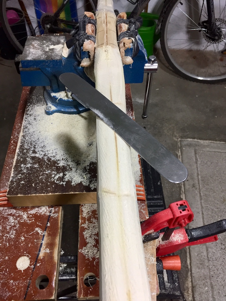

Heute habe ich den Hasel noch etwas mehr in Form gebracht und einen Entlastungsschnitt im Griffbereich gemacht.
Jetzt darf er erstmal vor sich hin trocknen.
leicht snaky
leicht snaky
Werkzeug
Werkzeug
Entlastungsschnitt
Entlastungsschnitt

heute waren der Ahorn und die Eberesche dran:
beide Rohlinge wurden noch etwas in Form gebracht und der Entlastungsschnitt im Griffbereich gesetzt.
die Eberesche soll eher schmal werden, momentane Länge 190cm.
Eberesche
Eberesche
der Ahorn soll eher breit und flach werden, auch momentan noch 190cm lang.
Bergahorn
Bergahorn
jetzt ist erstmal gut.
Ulli

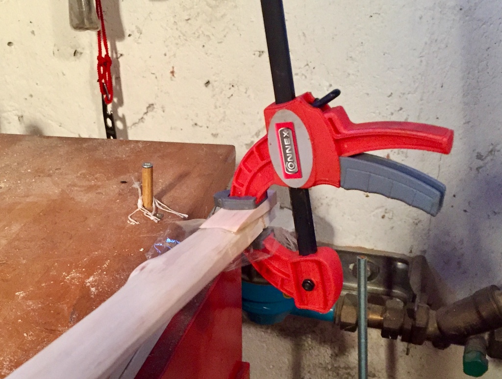

Heute wurde der Hasel im Griffbereich mit Dampf erhitzt und die Sehnenlage korrigiert :-\ . Bin gespannt ob es passt
Kochstelle, aus der Küche wurde ich schon vor langer Zeit verbannt.
Eingezwängt
Eingezwängt
Ahorn und Eberesche trocknen noch vor sich hin, jetzt ist erst mal warten angesagt

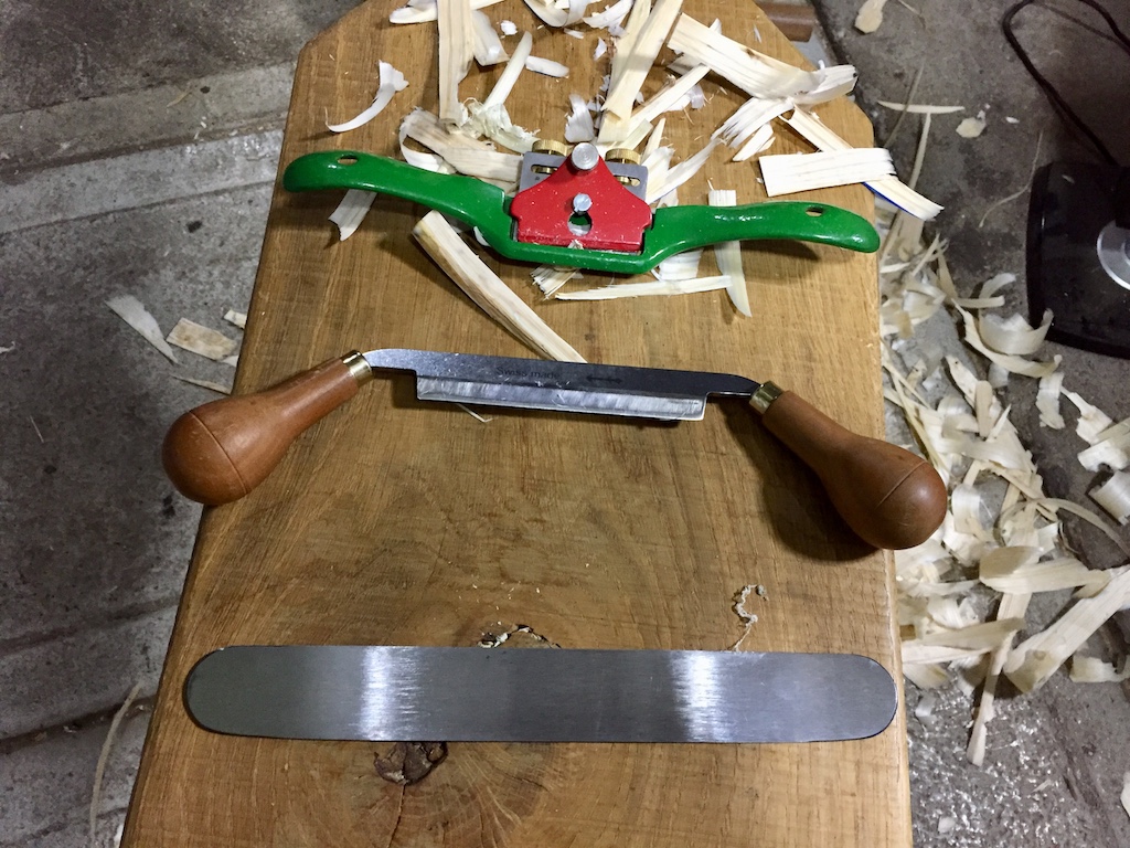

Raspeln und Ziehklingen

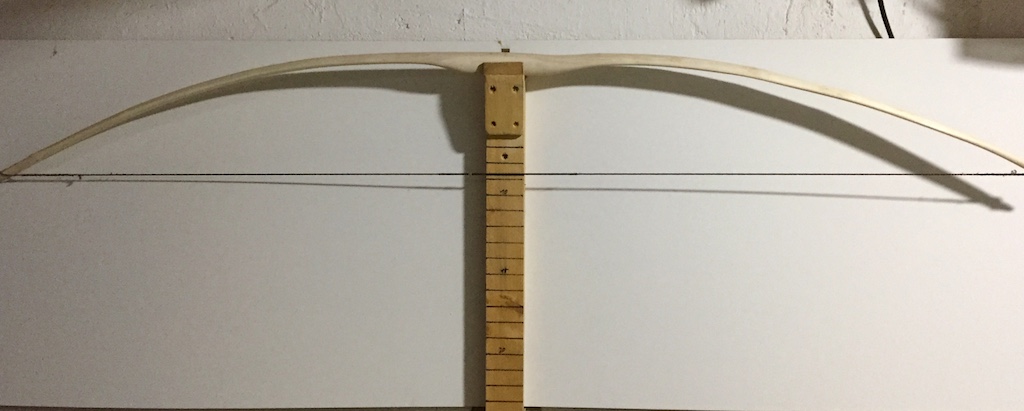

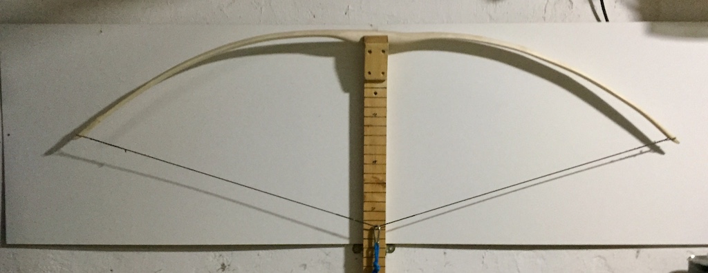

Der Hasel hat die letzten 2 Tage kein Gewicht mehr verloren und durfte heute auf den Tillerstock:
abgespannt
abgespannt
Standhöhe
Standhöhe
ca. 20" Auszug
ca. 20" Auszug
Rücken
Rücken
leicht Snaky, die Sehne läuft diagonal durch den Griff, Set hat er bis jetzt noch nicht.
