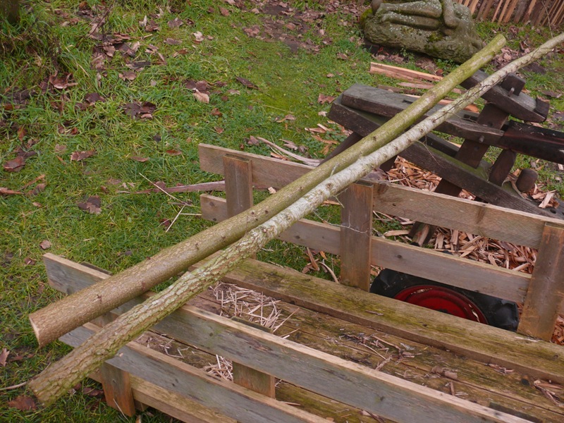

Heute morgen war ich Bogenholz ernten:
Hasel, der mittlere mit ohne Knospen und Äste am reflexen Rücken...
und ab dafür...
und ab dafür...
schönes Haselchen
schönes Haselchen
die typischen "Haselblütenknospenwürmchen"
Ulme im Habitat
Ulme im Habitat
Ulme geerntet
Ulme geerntet
Ulmenzweig mit Knospen
Hasel ca. 7 cm am dicken Ende, Ulme ca. 5 cm

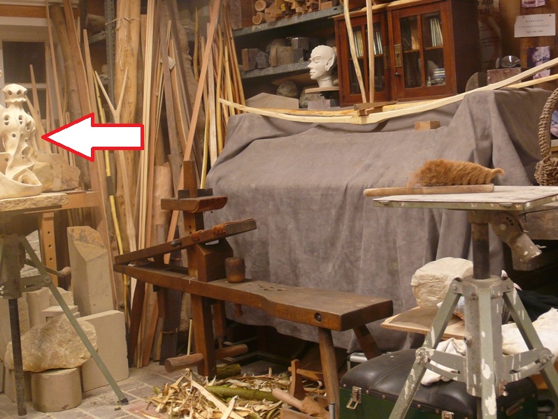

abends in der Werkstatt fleissig gewesen:
Ulme mit dem Ziehmesser in Form gebracht und den Rücken mit dem Messer entrindet.
Bei der (etwas dickeren) Hasel hab ich die Bandsäge zuhilfe genommen und mit dem Ziehmesser nur etwas nachgearbeitet.
die beiden sind jetzt zum Trocknen reflex aufgespannt. Die Ulme hab ich am entrindeten Rücken mit Leinölfirnis bestrichen. ;)

Noch ´ne andere Frage: sind die Bildhauer-/Töpfer-Arbeiten von Dir? Sieht super aus, was man auf dem Foto sehen kann. Ton und Speckstein?

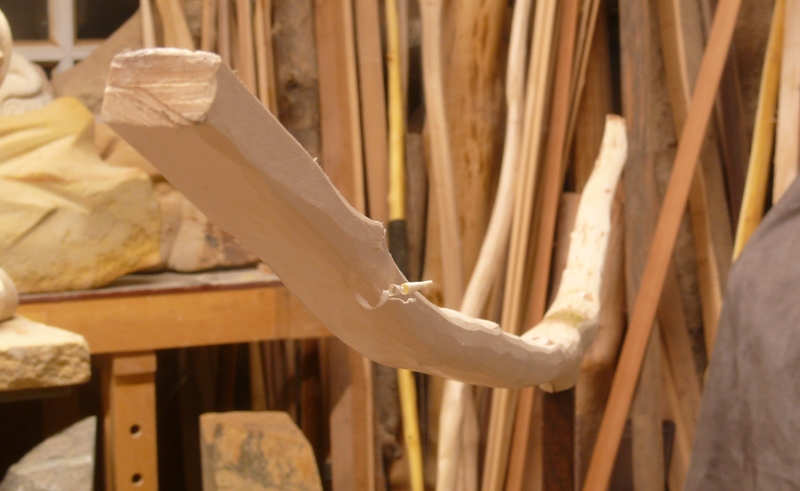

ich hab das Haselstöckchen mal ein bisschen in Form gebracht...
hat ordentlich Reflex; bin mal gespannt, ob ich den ohne Knitter zum Biegen bringen kann...

Glaube den Hasel hättest eher flach und breit machen sollen, zumal die Ulme ja nix anderes als Stabbogen hergibt. ;)

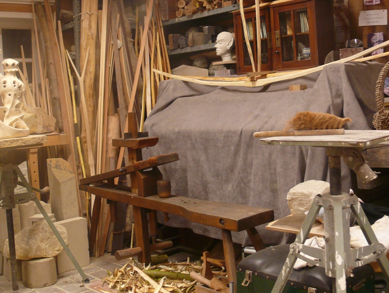

Aber mal na Frage: was is das denn dort???

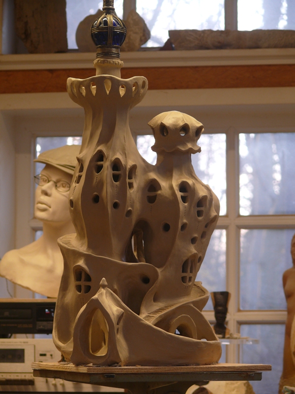

@Klink & Torsten: Modell für ein Gartenhäuschen, Ton
... bisschen inspiriert von Antonio Gaudi, Barcelona... ;)

Achtung! Alles OT ;) : Sehr cool! Quasi die Casa Battló in der Gartenvariante... :D
Aus welchen Materialien willst Du die denn bauen?
Die Büste dahinter sieht aus wie Xavier Naidoo... Jedenfalls hast Du echt Talent!
Ich töpfer ja auch ganz gerne und schnitze Speckstein. Vielleicht sollten wir spaßeshalber mal einen eigenen Thread in „Vermischtes“ aufmachen - für Hobbys außerhalb von Bogensport und Bogenbau... ;)

Krasses Pferd. :o

Die Umsetzung des Gartenhausmodell würde mich auch intressieren. Sehr aufwendig egal aus welchem Material und auf jeden Fall zu schade für den Rasenmäher.

Servus, der Hasel hat schon viel Reflex, würde mich sehr wundern wenn der nicht knittert.

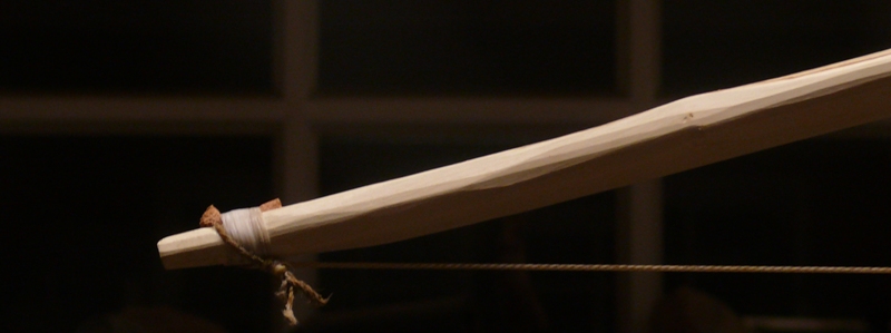

Hey Folks,
Der Hasel hat in der letzten Woche noch 5g Gewicht verloren, ist also weitgehend trocken...
Heute hab ich ihn gebodentillert, provisorische Wickelnocken aus Zahnseide angebracht und mal auf (niedrige) Standhöhe aufgespannt.
Dann noch ein bisschen weitergetillert und gepumpt und gebogen, bis ca. 24" Auszug...
Bislang keine Spur von Knitteritis, der Reflex hat sich jedoch deutlich dezimiert.

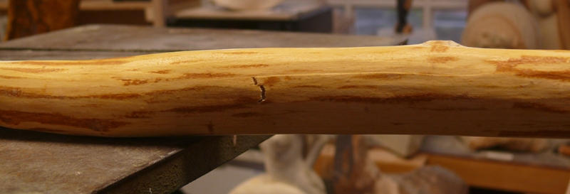

Das Ulmenstöckchen ist mir irgendwie suspekt...
Ich hab das Ding gebodentillert und als ich es auf Standhöhe aufspannen will höre ich ein unschönes Geräusch: Knnnack!
O.K., das wars dann, denke ich, der ist raus.
weil ich keine Lust auf Flickwerk habe in dem Stadium will ichs natürlich wissen, spann ihn auf und zieh ein bisschen an der Sehne...
der Pfeil markiert den Riss im Rücken.
ich Hab das Stöckchen mehrfach auf 32" gezogen und es will einfach nicht brechen :-\
Was soll ich nu mit dem Dingen machen?
Toddi, ein bisschen ratlos ??? ::)

Kein großes Flickwerk, aber Eule Endfest 300 einföhnen, Rohhaut- oder Leinen-Backing aufkleben und so tun, als ob nichts gewesen ist... ;D
Wenn er trotz Riss sich bis 32“ ausziehen lässt, wäre er mit Backing bis zu Deinem normalen Auszug doch save...
Wär doch schade drum, nachdem der (wie auch die Hasel schon schön rund biegt)...

Ist dieser Riss voll auf dem Rücken? Sieht verd... cool aus!
Dann tät ich den auf der ganzen Breite ausbohren und schauen was da drunter zum Vorschein kommt.
Je nach dem wie Thorsten vorschlägt einen als Ast getarnten Dübel einkleben und mal sehen wie er das verträgt.
