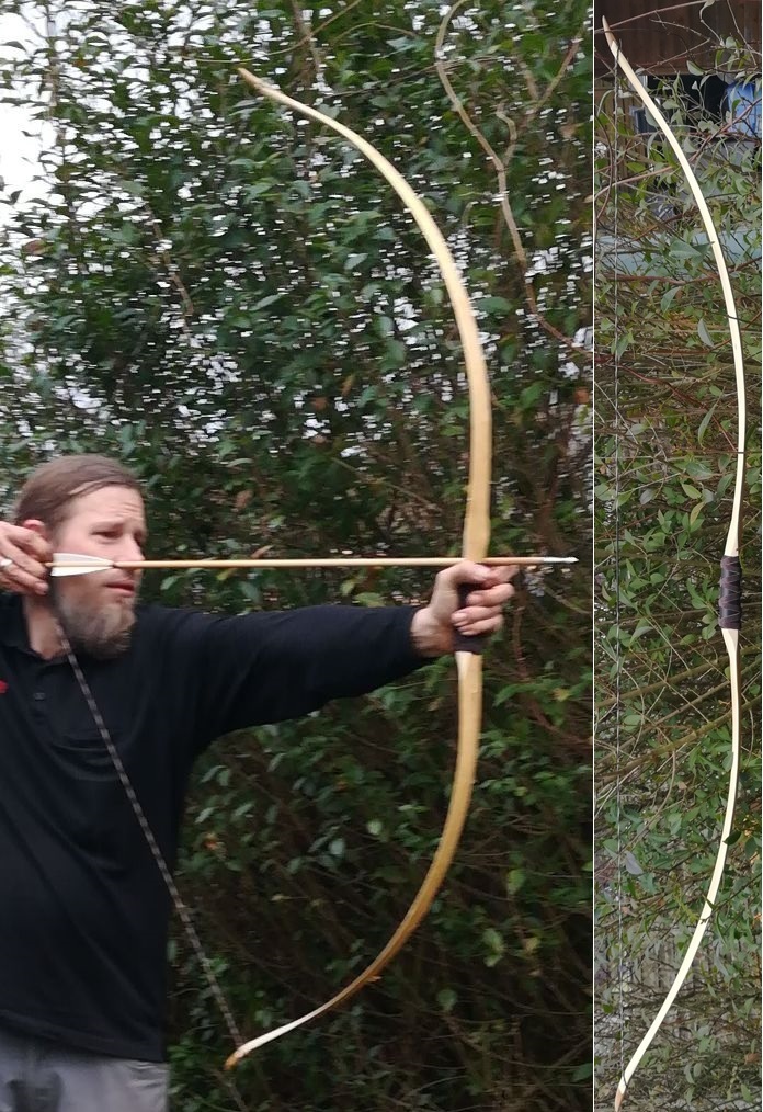

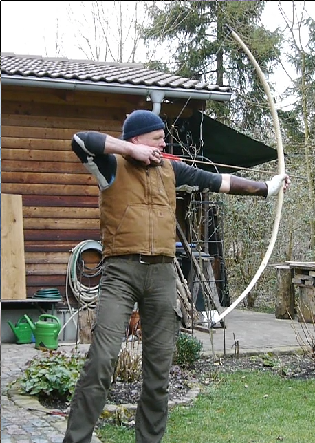

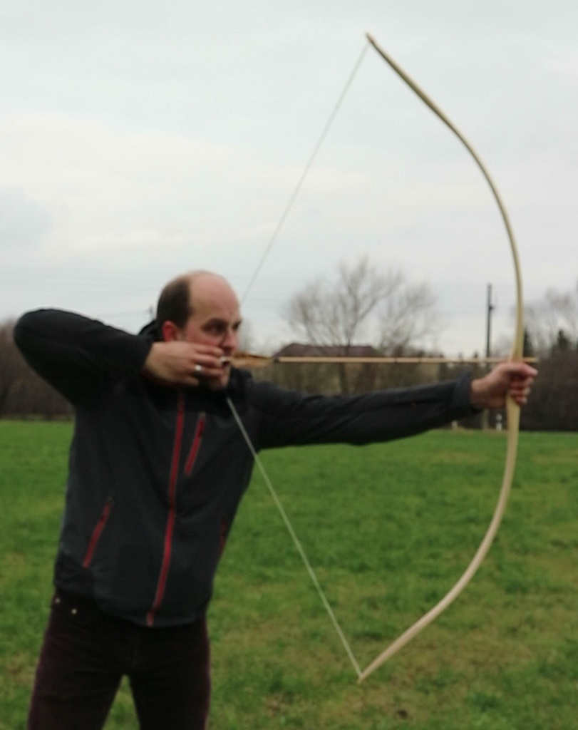

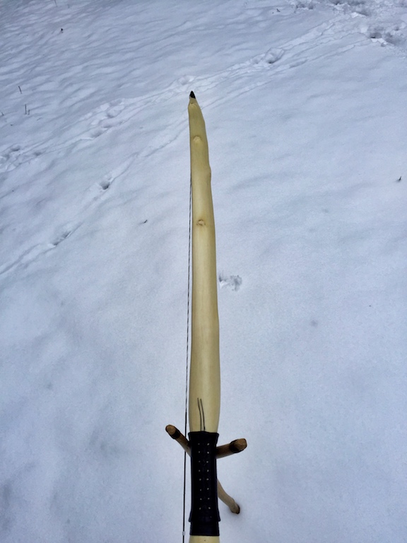

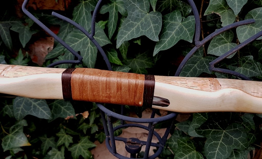

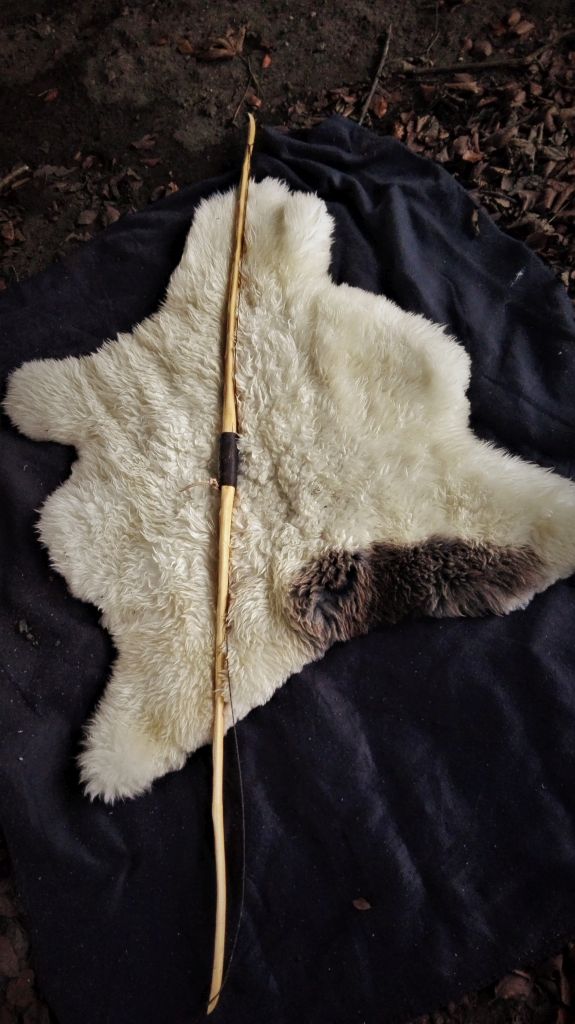

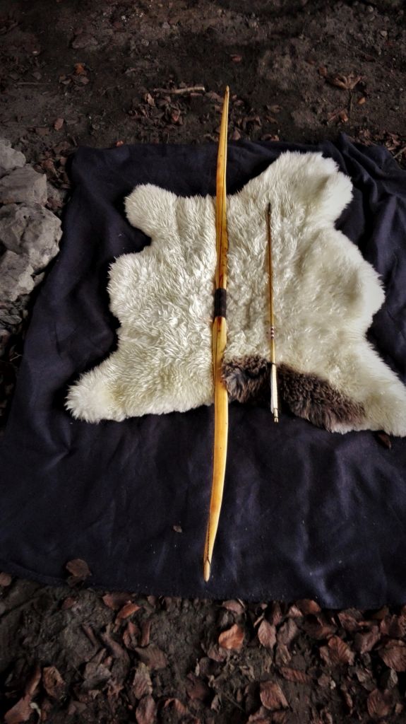

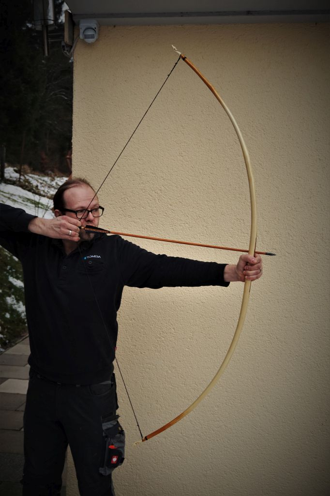

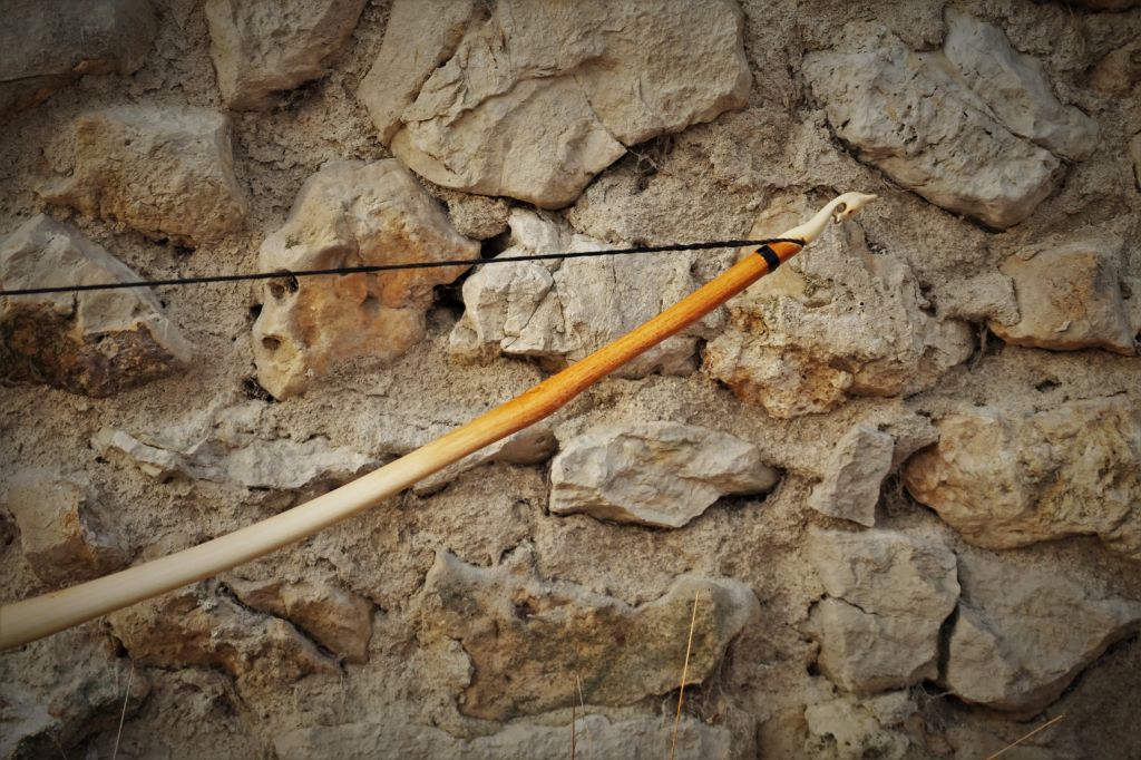

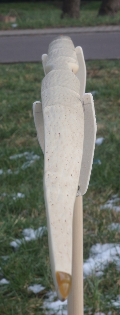

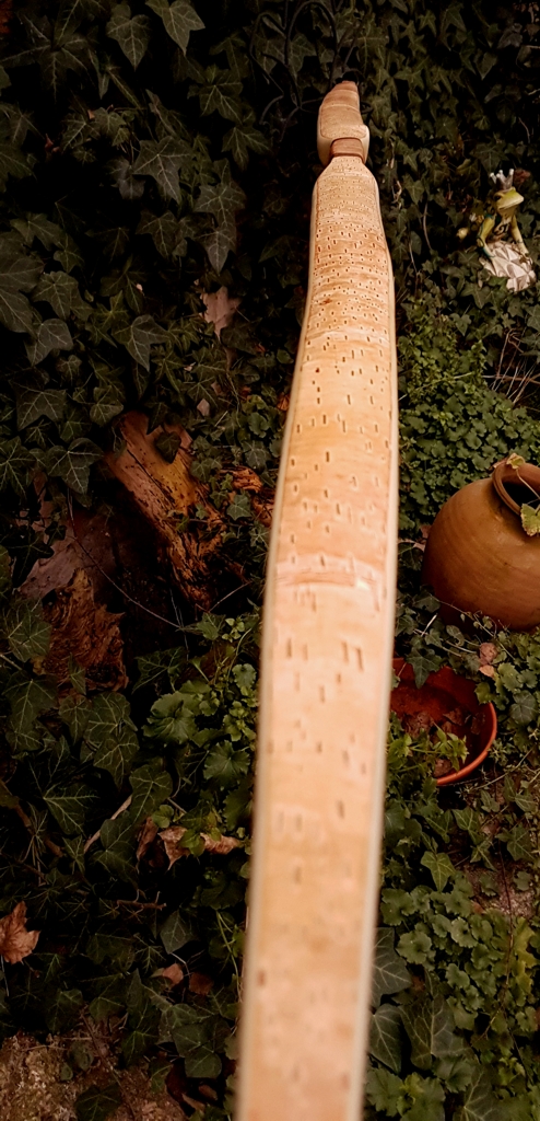

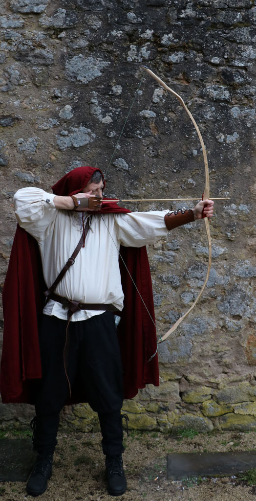

"POTTWAL"
Holz: Birke - Betula pendula
Länge: 76" N/N
Zuggewicht: 81#@31" (AMO)
Gewicht inkl. Sehne: 849 g
Und hier die Fotos:
abgespannt und Standhöhe
Vollauszug 31" (AMO)
Rückenansicht komplett - ein bischen snaky

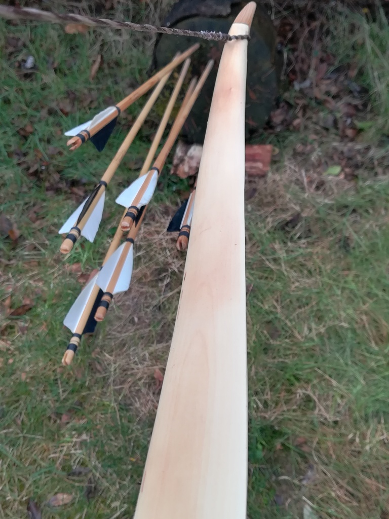

hauchdünne Birkenrinde vom gleichen Stamm
eine Nocke mit all ihren Kratzern
noch mehr Nockfotos
noch mehr Nockfotos
Der Griffbereich mit arrowpass (Kuhhorn)
nochmal der Griffbereich mit Wicklung aus selbst geschnittenem Bergulme- und Schwarznussfurnier

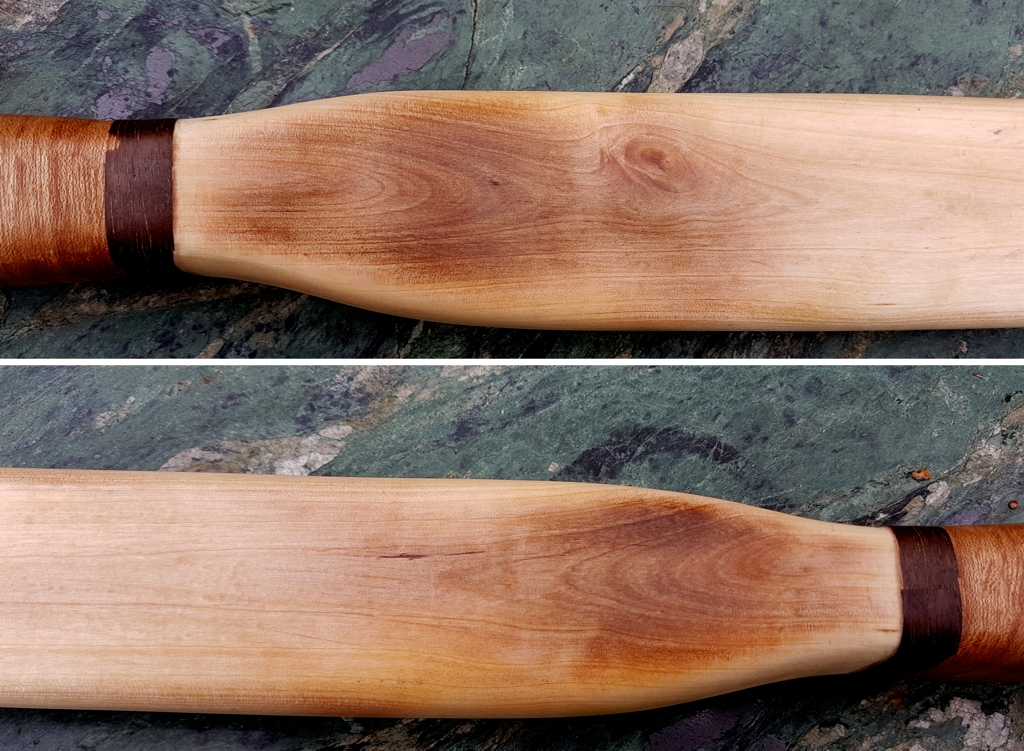

die Fadeouts bauchseitig
und noch zwei Totaststellen

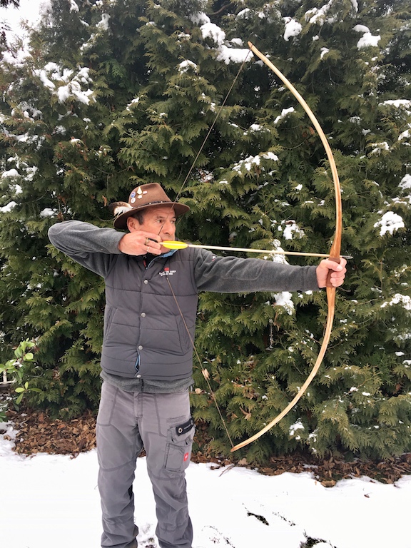

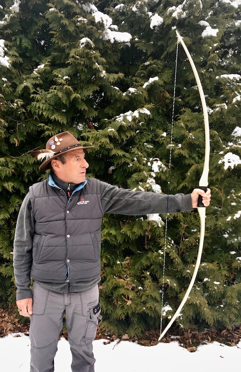

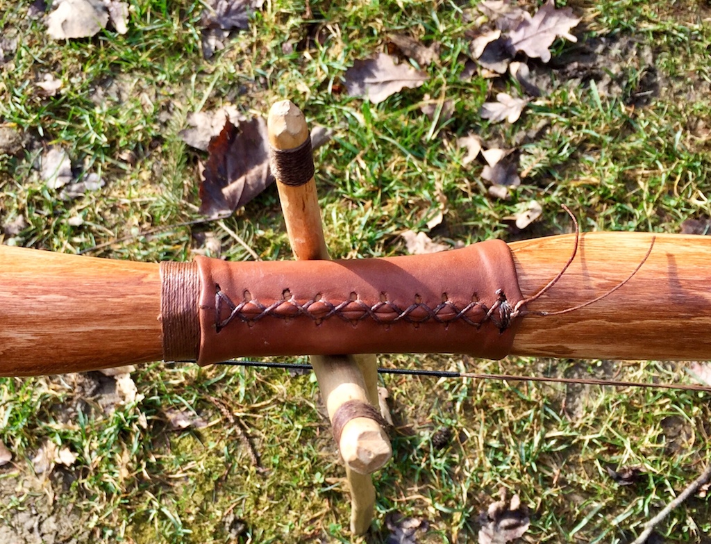

Albus Draco
hier geht's zum Bauthread:http://www.fletchers-corner.de/viewtopi ... 76&t=30481
Holz: Bergulme
Länge: 69,5'' (177cm) NtN
Zuggewicht: 55#@28''
Gewicht mit allem: 645g
Sehne: 12 Strang Dacron
Breite: 3,3cm auf 1cm
Design: Wikinger Bogen
Finish: Leinöl
Hier sind nun die Fotos:

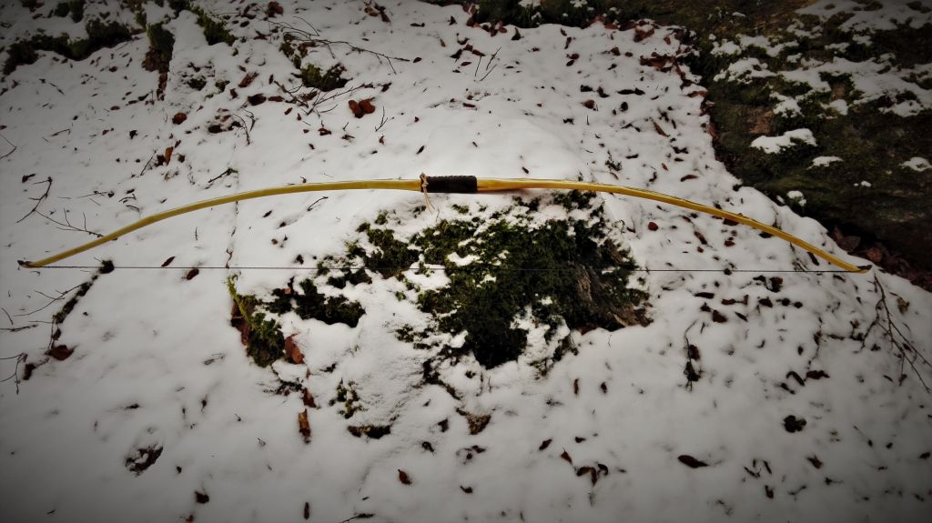

Schwarze Seele II
Holz : Schlehe/Schwarzdorn
Länge: 66'' (168,5cm) NtN
Zuggewicht: 33#@28''
Gewicht mit allem: 559g
Sehne: Spectra 10 Strang
Breite: 3,8cm auf 0,8cm
Design: Vollpyramidial
Finish: Leinöl
Hier geht's zu den Bildern:

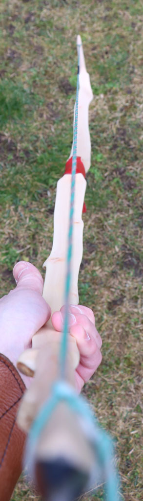

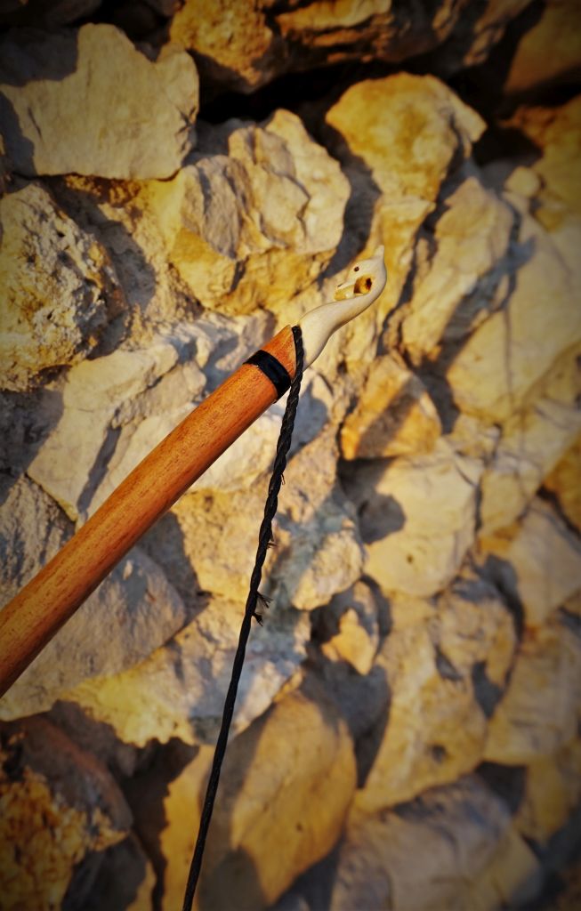

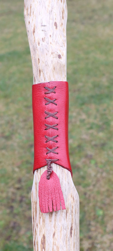

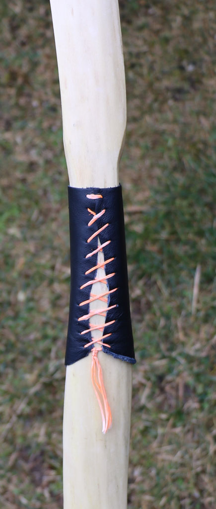

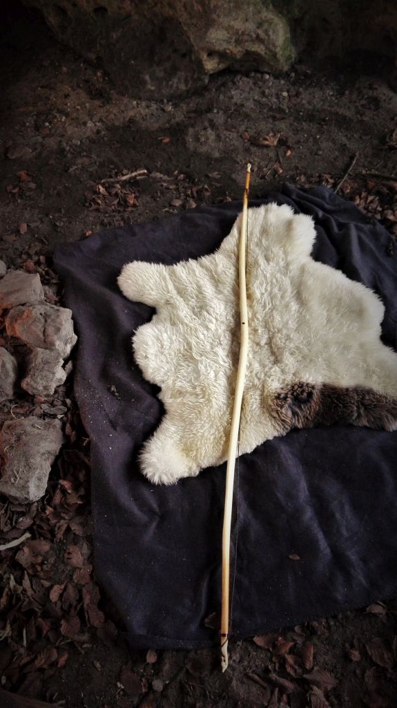

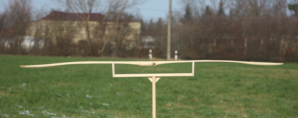

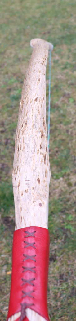

The Angular-Selfbogen
Holz: Vogelbeer
Länge NtN: 61'' (156 cm)
Power: 42#@26''
Gewicht: 502 g
Finish: Leinöl
Sehne: 10 Strang Dacron
Hier geht's zum Bauthread: http://www.fletchers-corner.de/viewtopi ... 76&t=30491
Und jetzt noch ein paar Fotos - leider macht sich die Sonne derzeit äusserst rar.

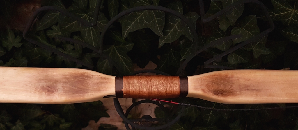

und noch 4:

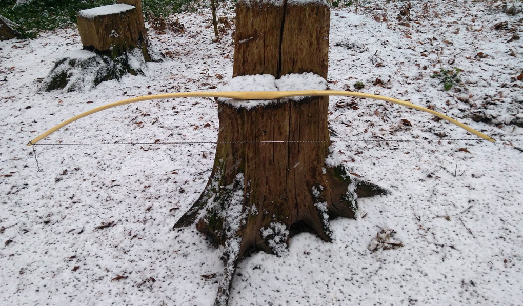

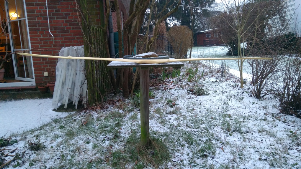

Lazy
Baufaden: viewtopic.php?f=76&t=30482
Holz: Hartriegel
NtN: 166cm
Wumms: 40#@28"
Gewicht: 540g
Sehne: 14 Stran B50
Nocken und Arrowpass: Kuhhorn
Steife Enden: 22cm
Breite Fades: 45mm
Breite Tips: 8mm
Ich hatte keine Lust zum Tillern (daher der Name Lazy) und habe mir deshalb einen schön geraden Stecken rausgesucht, den ich passend ausschneiden konnte und mit ein 2 mal durchbiegen im Bodentiller (zum Abschätzen des Zuggewichtes) dann fertiggebaut habe. Daraus ergab sich dann die Holm-Möllige Bogenform.
Da er sich recht flott anfühlte (siehe Viedeo) habe ich ihn mal noch zusammen mit 2 anderen im Bau befindlichen Klabebögen durchs Chrony gejagt.
mit einem 430gn Pfeil mit Dacron Sehne immerhin 166fps bei 28" Auszug.

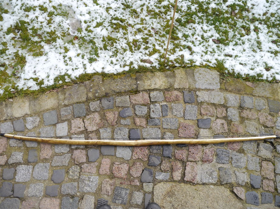

Entspannt
Entspannt
Rücken
Rücken
Bauch
Bauch
Standhöhe
Standhöhe

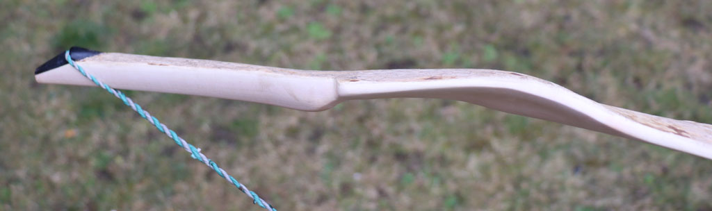

Steife Enden
Steife Enden

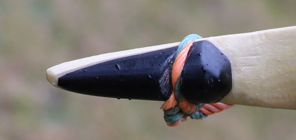

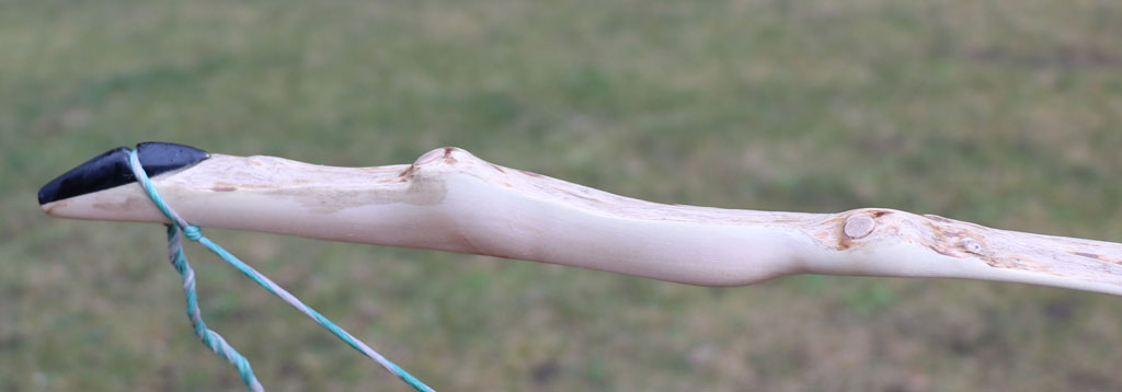

Nocke
Nocke
Rücken Detailansicht
ein wehnig verdreht hat er sich dann doch
irgendwas is ja immer

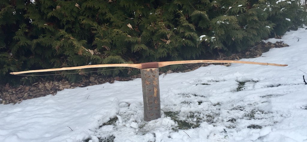

entspannt
entspannt
Standhöhe
Standhöhe

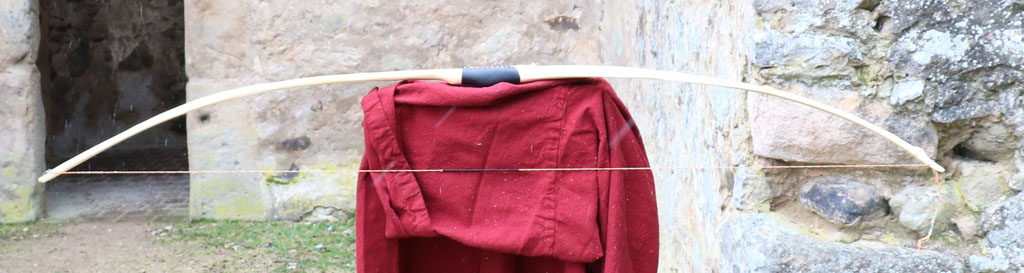

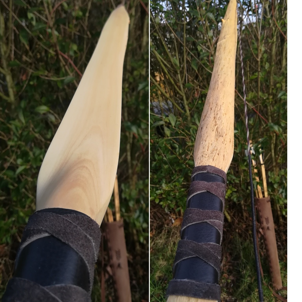

Berenike
Holz: Bergahorn
Länge N/N: 176cm
Zuggewicht: 42#@28"
Gewicht: 606 g
Finish: Leinöl, anschl. Hartwachs
Mein erstes Mal mit Bergahorn. War skeptisch, zumal der Sapling bei mir um die Ecke im Tal gewachsen ist. Hab breit und flach gebaut. Nach ca. 100 Pfeilen kein Knitter und kaum Set. Bin von dem Holz recht angetan, sicher nicht mein letzter aus im Tal gewachsenen Bergahorn :-).
entspannt
entspannt
Standhöhe
Standhöhe

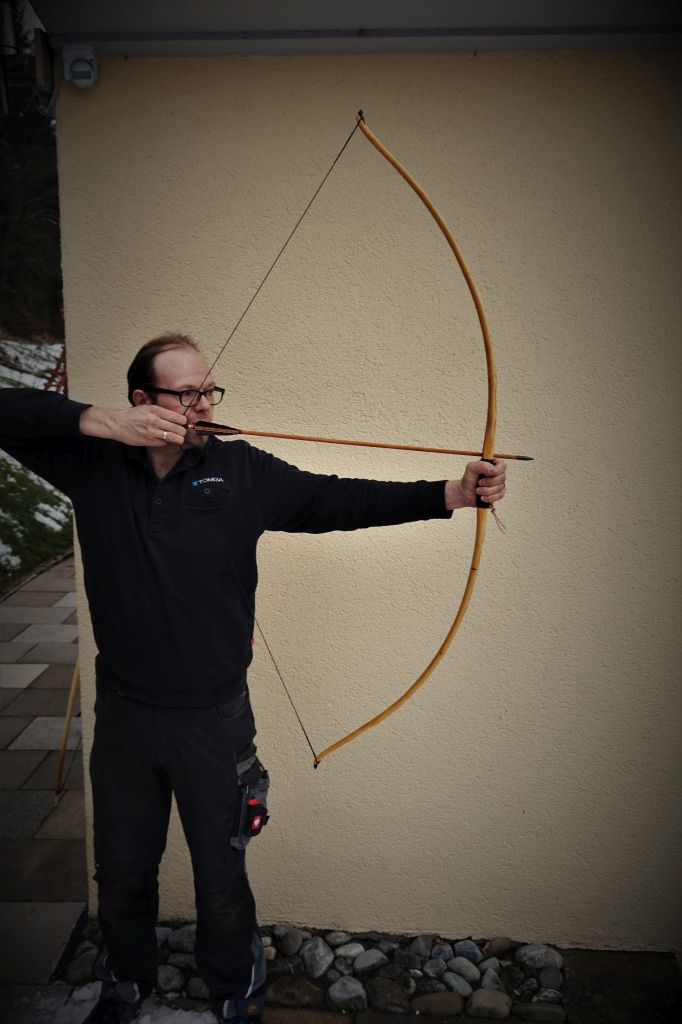

mein Auszug, ca. 27,5"
oberer WA
oberer WA
unterer WA
unterer WA
Sehnenlage, nicht ganz mittig, Rechtshänderbogen ;-)
Tip
Tip
Griff
Griff
Hab zum ersten Mal beim SAP Turnier mitgemacht, eine Herausforderung, hat aber riesig Spaß gemacht!

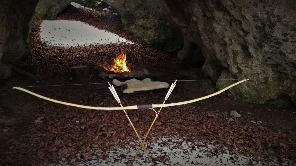

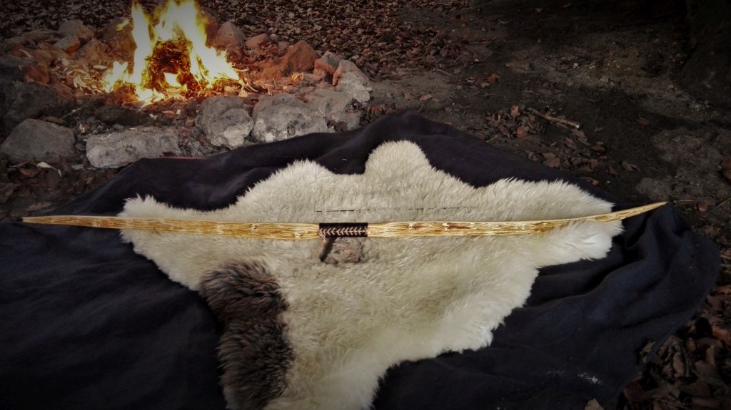

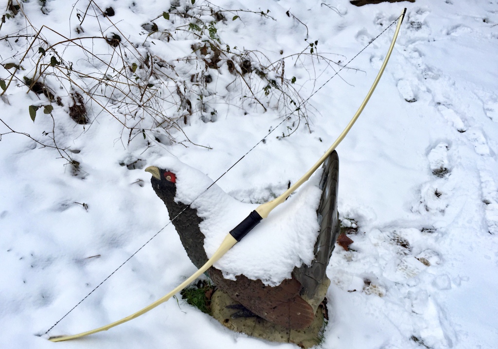

Hotdog
Holz: Holunder
Länge Nock to Nock: 167cm
Zuggewicht 35#@28"
Finish: Leinölfirnis und Bienenwachs
Gewicht ohne Sehne 510g
Breitenverlauf: 4,5 auf 0,9cm
Das war as erste mal, dass ich mit Holler gebaut habe. Ich bin begeistert, wie gut er wirft.
"Hotdog"
"Hotdog"
Und zum Abschluss noch ein bisschen Kitsch

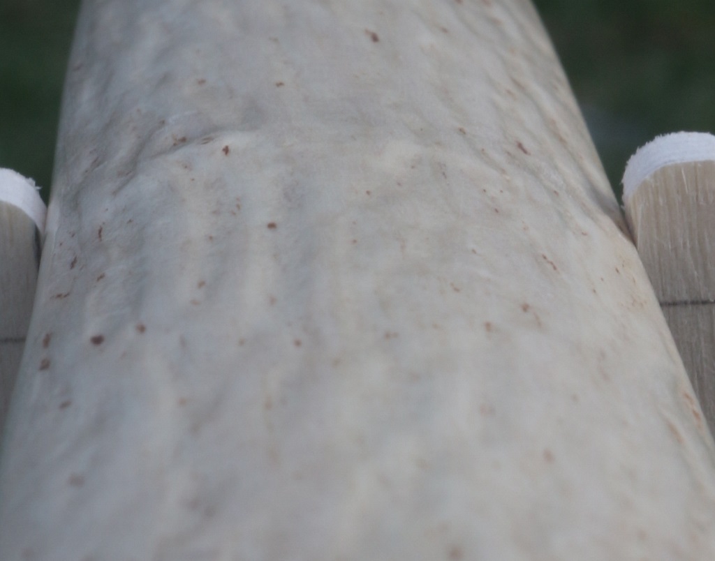

Gugu's Latte
Seit unser damaliger Kurzzeitfoumskasper mit Dachlatten den Bogenbau revolutionieren wollte, hab ich diese fixe Idee im Kopf und jetzt musste das endlich mal raus. Dazu kommt, dass ich mal wieder einige Boegen zu Brennholz gemacht hab und es Zeit war das umzukehren und Brennholz zu Boegen zu machen. ;D
Ich glaub zwar nicht, dass ich damit den Bogenbau ueber den Haufen werf, aber lustig war das Experimant alle Mal und es ist ein durchaus brauchbarer Bogen dabei rausgekommen. Ich wuerd mich freuen, wenn der ein oder andere mal was in der Richtung probiert.
Der Bauthread: http://www.fletchers-corner.de/viewtopi ... 76&t=30497
Hier die Fakten:
Fichtenast mit 0.7mm Rohhautbacking (Kuh)
NtN 1.79m / 70.5"
70# @ 32"
745g incl. 10-Strang FastFlight-Sehne
Hornnocken
max. Breite 34mm
max. Dicke im WA 24mm
Video vom Einschiessen: https://vimeo.com/254169842
standhoehe
standhoehe
peckmark
peckmark
bauch
bauch
ruecken mit rohhautmuster

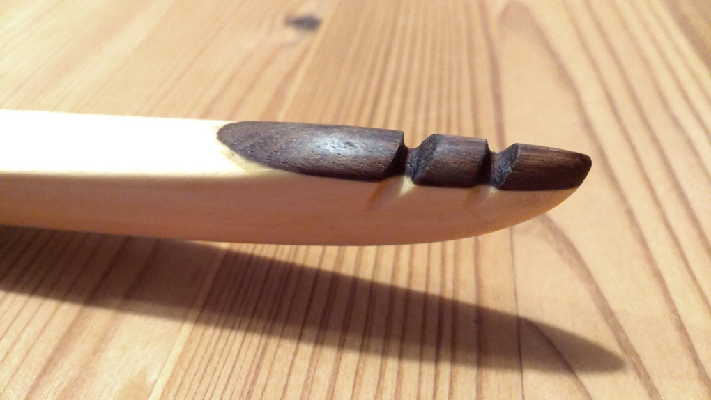

Burgunder12
Beiträge: 745
Re: Präsentationen Saplingbow 10 - 2018
Beitrag von Burgunder12 »
Nocken aus Büffelhorn:
Nocke oben1
Nocke oben1
Nocke oben2
Nocke oben2
Nocke unten1
Nocke unten1
Nocke unten2
Nocke unten2
Nadeln:
WA oben1
WA oben1
WA oben2
WA oben2
WA unten1
WA unten1
WA unten2
WA unten2

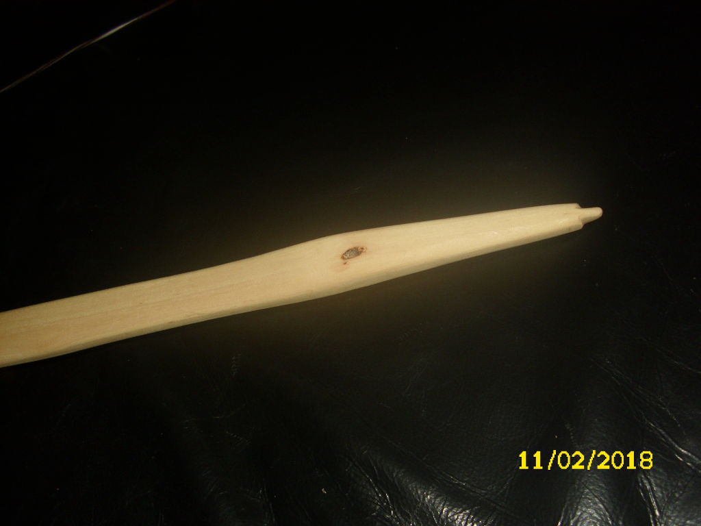

„Feuerholz“
Holz: Schwarzer Holunder
Design: circa 6 x 30cm langes Design zum anfeuern
Länge: 66“
Zuggewicht: #38@28“
Gewicht inkl. Sehne:562g
Sehne: 10 Strang Spectra
Je 2x Finish: Leinölfirnis
Die Bilder:
Abgespannt 1322
Abgespannt
Abgespannt
Auf Standhöhe: 1323
Standhöhe
Standhöhe
Vollauszug: 1479
Vollauszug
Vollauszug
Rückenansicht:
Oberer WA
Oberer WA
Untere WA
Untere WA
Sehnenlage
Sehnenlage
Nocken:
Obere Nocke
Obere Nocke
Untere Nocke
Untere Nocke
Griff:

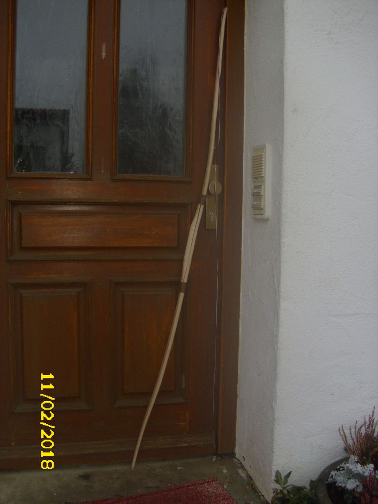

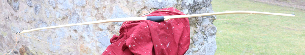

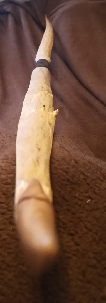

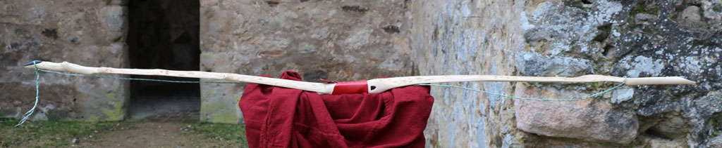

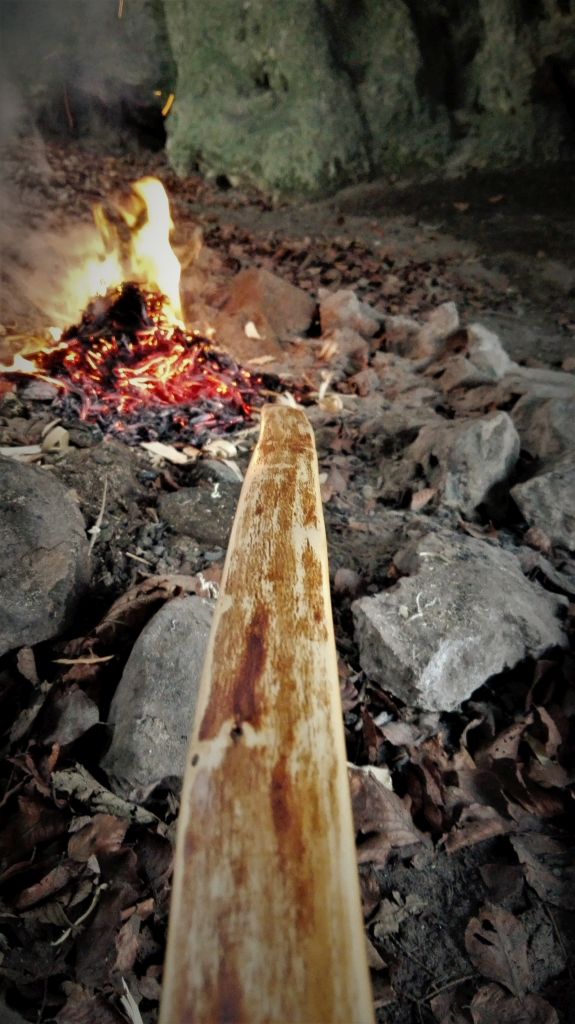

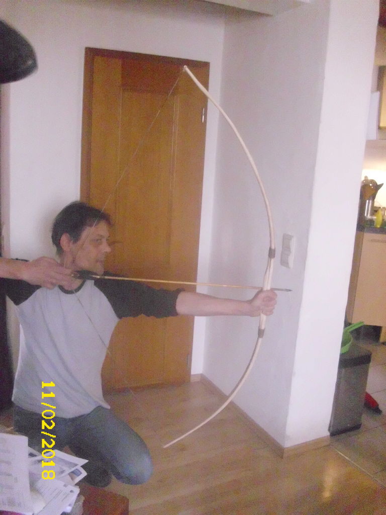

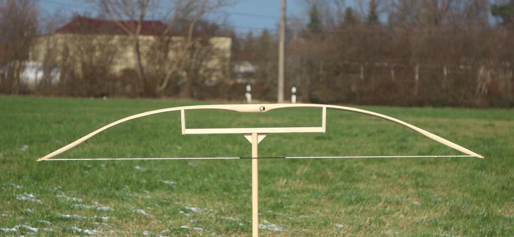

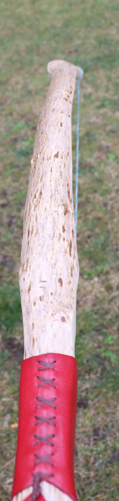

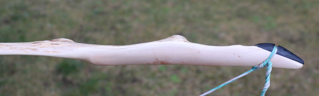

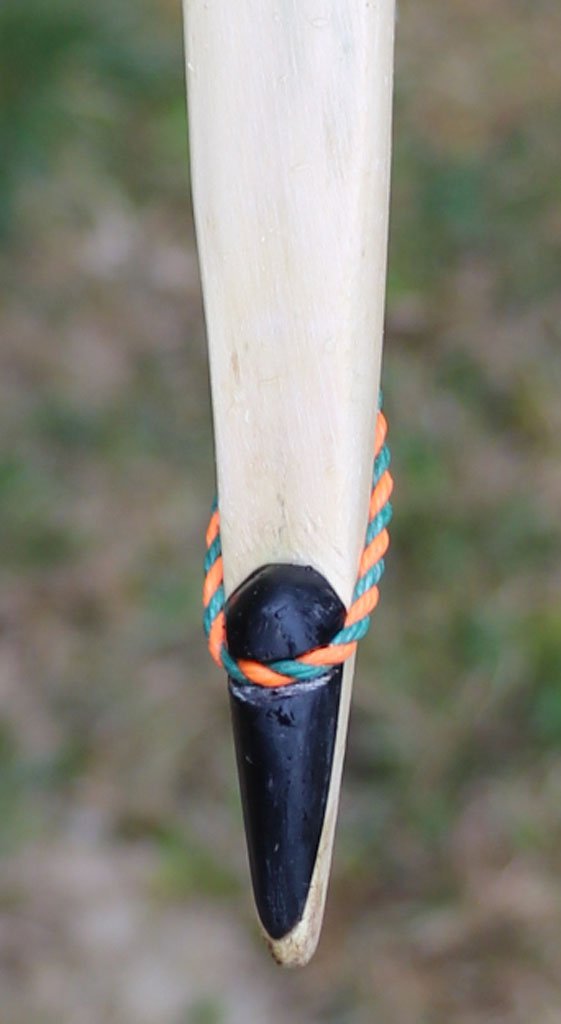

So , mein eiliges Elaborat
PlanB
Holz: Hartriegel
Länge: 173cm NtN
Zuggewicht: 38#@29"
Design: Mädchenbogen
Tiller: Fragwürdig
Sehne : 12 Strang B50, der Bequemlichkeit wegen
zum Bauthread: http://www.fletcherscorner.de/viewtopic ... f458ad7c3a
Ein paar Bilder:
