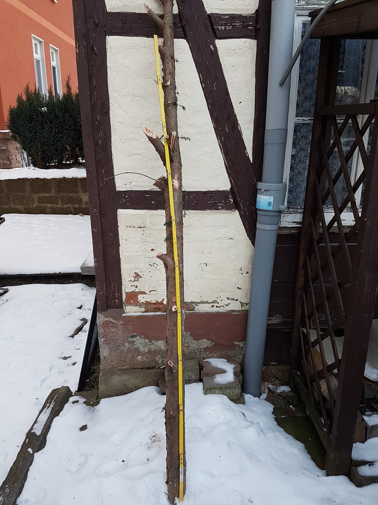

Hallo Gemeinde,
ich hatte heute das Glück bei den Parkbeschneidern ein Eibenstämchen abzustauben.
Auf den ersten Blick sah es ganz gut, auf den zweiten dann doch ehr... sagen wir mal Anspruchsvoll.

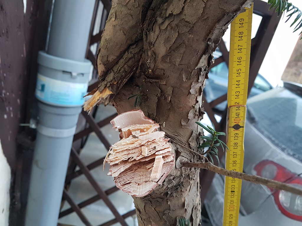

Unten hat er 8cm Durchmesser und ab 140cm auf einer Seite einen fürchterlich häslichen Astknoten wo er sich auf 5cm Durchmesser verjüngt.
Der Stamm ist jedoch auf der gegenüberliegenden Seite des Astknotens, von unten bis oben Kerzengerade und komplett Astfrei.
Jetzt ist die Frage wie gehts weiter. Spalten und zum trochnen legen wird auf Grund seiner Geometrie wohl schwierig werden.
Ich tendiere dazu bereits jetzt schon gaaanz grob einen Rohling rauzuarbeiten und ihn dann zum trocknen zu stellen.
Was meint Ihr, macht das Sinn oder wird das ehr Brennholz?
...und hier ein paar Bilder
Parkbeschneidung
Parkbeschneidung
Seitenansicht
Seitenansicht
Astknoten 01
Astknoten 01
Astknoten
Astknoten
potentieller Bogenrücken 01?
potentieller Bogenrücken 02?
unten
unten
Anschnitt Detail
Anschnitt Detail
Gruß Mathias

Servus, spalten würde ich bei so einem dünnen Stamm auf keinen Fall.
Die Enden und Äste versiegeln und noch ein oder zwei Monate mit Rinde lagern,
dann mit Bandsäge aufsägen oder wenn du keine hast mit Beil und Ziehmesser herausarbeiten.
