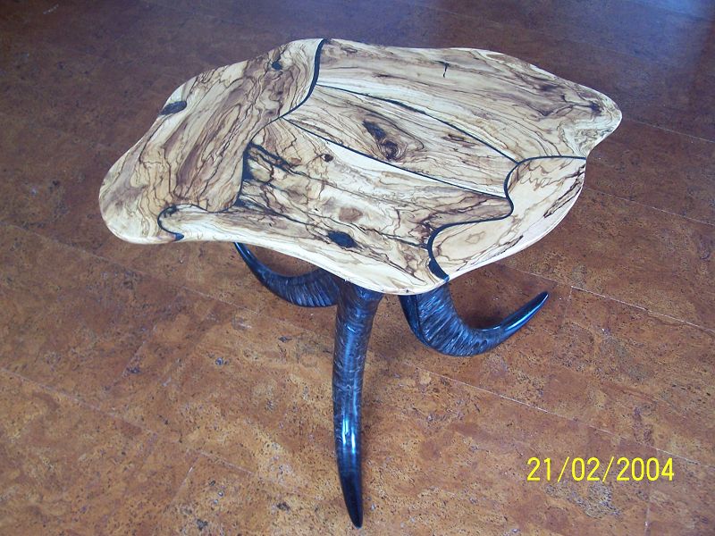

Elbenberger hat geschrieben:Fertige Streifem: 460 X 26,5 X3,8 Millimeter
Oha, bist Du Metaller? Ich überlege auch immer, was ich mit dem Resthorn veranstalten kann...

Stefan gut erkannt den Metaller. Der Tisch gefällt mir aber ich würde die Beine anders verwenden ;D. Zum Projekt :

Die Tischbeine sind alle ohne den wichtigsten Teil, also nur Reste. Mit dem Metaller war nicht nicht so schwer!
