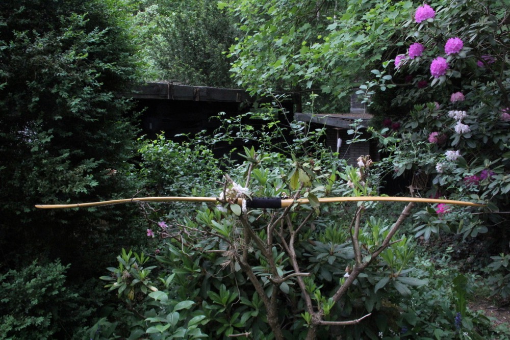

mir wurde zum Geburtstag ein Bogenkurs geschenkt, an dem ich nun - ein 3/4 Jahr später - endlich teilnehmen konnte:
Meine Wahl fiel auf ein Osagestave, der es – wie ich letztendlich erfahren habe/musste – in sich hatte. Als wenn ein Propeller nicht schon exotisch genug wäre, so hatte der obere Wurfarm im letzten Drittel auch noch einen Reflex.
Der Bogen wurde symmetrisch getillert und er funktioniert. Das ist definitiv mein schnellster Bogen und er wirft die Pfeile sauber raus. Obwohl der Bogen wirklich schräg aussieht, scheint der Propeller nicht oder nur kaum auf die Schussqualität einzuwirken.
49#@29"
Länge: 65,3" NtN
Gewicht: 637 Gramm
Sehne: Fast Flight
Finish: 12 Lagen Danish Oil
und einmal die Standhöhe von oben:

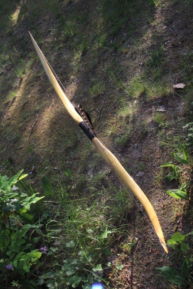

und der Vollauzug von vorn:

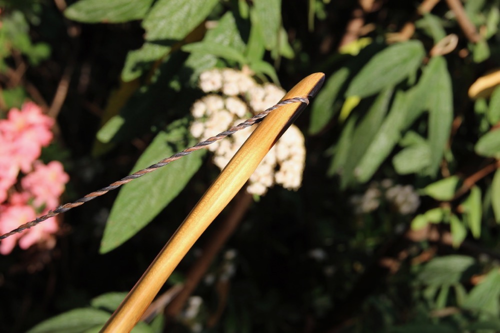

Die Nocken habe ich der Sehnenlage angepasst, indem ich die Kerben asymmetrisch eingefeilt habe:

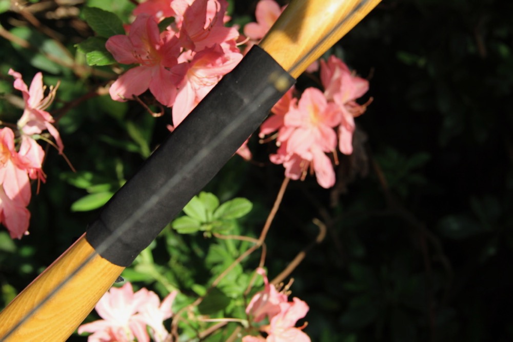

gefällt mir gut, ich hätte evtl. den Griffbereich(nicht biegend) etwas kürzer gehalten.

Jo! Auch die Enden find ich ein wenig steif. Den Propeller haettest m.E. auch rausdaempfen koennen. Ich hab auch grad einen Osagebogen gebaut, da hatte der Stave mehr als 90Grad Korkenzieher drin. Liess sich prima rausdrehen und scheint auch so zu bleiben.

Osage ist Problemlos zu richten, wie Fatz schon geschrieben hat und die Biegung wäre mir auch zu mittenlastig. Aber ein schöner Bogen ;)

schwieriger Stave den du da verarbeitet hast, ja der Propeller wirkt sich auf das Schussverhalten nicht aus.
Schöne Sträucher die da im Garten wachsen ;D .
Den Reflexen WA hätte ich unten genommen, oder ging es wegen der Sehnenlage nicht?

ich bin da auch etwas bei den Posts von oben, mit und gerade bei Osage kann man den Stave schön ausgleichen (Dampf/Hitze) und man kann -evtl.- mehr rausholen.. aber ganz klar... Propellore hat was....

Im Sinne von der Bogen schiesst deswegen nicht ums Eck ja, aber wenn du Torsionskraefte aufnehmen musst brauchst mehr Holz und der Bogen wird schwerer und damit definitiv langsamer. Dass ein Osagebogen dann immer noch mehr Leistung als was anderes haben kann, ist allerdings immer noch drin

als sich beim Bau herausstellte, dass sich der Stave beim Ausziehen verdreht, war ich anfänglich "nicht gerade begeistert" von dieser Tatsache. Aber zu dem Zeitpunkt als die erste Pfeile durch die Luft flogen und zudem die Sehnenlage genau durch den Griffbereich verlief, konnte ich mich so langsam mit diesem Exoten anfreunden. Jetzt überzeugt der Bogen durch seine Performance und:
alfred33 hat geschrieben:Propellore hat was....
und gibt dem Bogen Charakter :)
schnabelkanne hat geschrieben:Den Reflexen WA hätte ich unten genommen
Der Bogen wurde symmetrisch getillert und ich habe einfach ausprobiert, wie rum er besser schießt. Der Tiller ist durch die Verdrehungen ein wenig kompliziert. Wenn ich mir die Fotos ansehe, finde ich den Tiller auch zu mittenlastig, aber wenn man aus Perspektive des Schützen die Biegung in den Wurfarmen verfolgt, dann sieht die Biegung harmonischer aus.
Dämpfen wäre schwierig gewesen, da wir während des Wochenendkurses im Hamburger Stellmoor zum einen zu wenig Zeit und zum anderen vor Ort auch nicht die nötige Gerätschaft gehabt hätten.
fatz hat geschrieben:Du Torsionskraefte aufnehmen musst brauchst mehr Holz und der Bogen wird schwerer und damit definitiv langsamer
Mich würde allerdings interessieren, in wieweit sich dieser Sachverhalt in der Praxis vernachlässigen lässt.
Bzw. Dampfbiegen schwächt den Bogen ebenfalls, oder? Dann wäre es interessant, ob sich aus dem Bogen mit Propeller oder "dampfgebogen" mehr Leistung rausholen ließe.
Als Physiker behaupte ich mal, dass das deutlich merkbar ist.
Schwaechen nicht, ausser du uebertreibst. Bei vielen Hoelzern hilft's nur nicht und/oder geht wieder raus. Bei Osage hast da gute Chancen, dass es funktioniert. Das kannst viel beisser biegen als alles was ich bis jetzt probiert hab.
