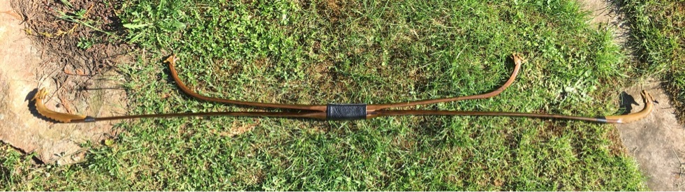

Die Eckdaten:
- Penobscot-Design

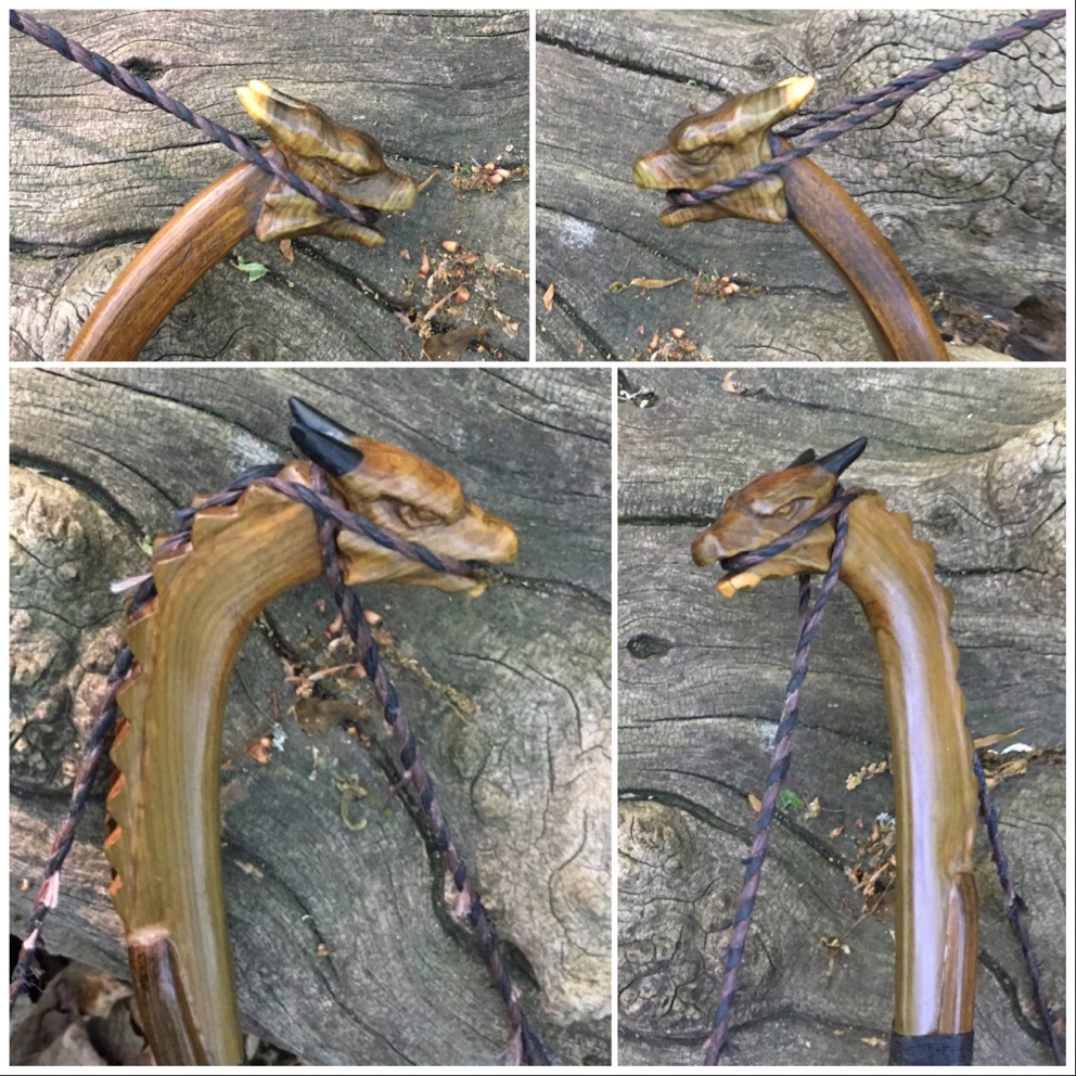

- Haupt- und Vorbogen aus Robinie, Drachenkopf-Siyahs und -Nocken aus Eibe, Hornzapfen zur Aufnahme der Sehne in allen vier Mäulern
- 65# @28“ (bei geringer Vorspannung des Vorbogens)
- 69“ NTN (über die Hälse gemessen)
- ca. 1“ Set

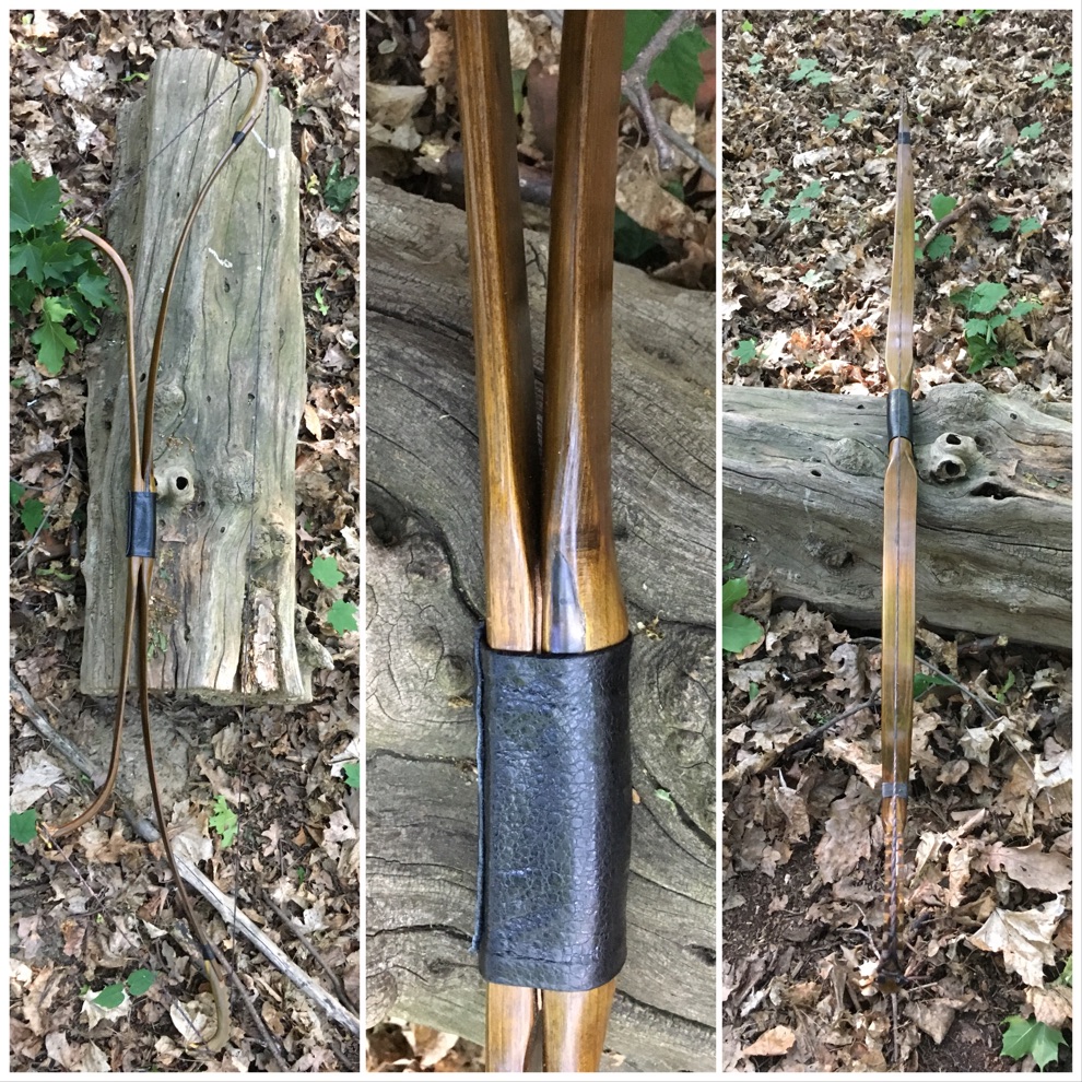

- Griffbezug aus Froschleder und Rindsleder-Patch
- Arrowpass aus Horn
- Wickelungen aus Leinenzwirn
- Sehne und Kabel 12-Strang Dacron B55 mit doppeltem Flämisch Spleiß mit verstärkten Öhrchen
- Finish: 2 Schichten Schellack und mehrere Lagen Leinölfirniss.

Die Farbe kommt von insgesamt ca. 4 Tagen im Ammoniak-Dampf und wechselt je nach Lichteinfall von einem Tiefbraun bis Bronze. Die Eibe hat sich etwas grünlich verfärbt.
