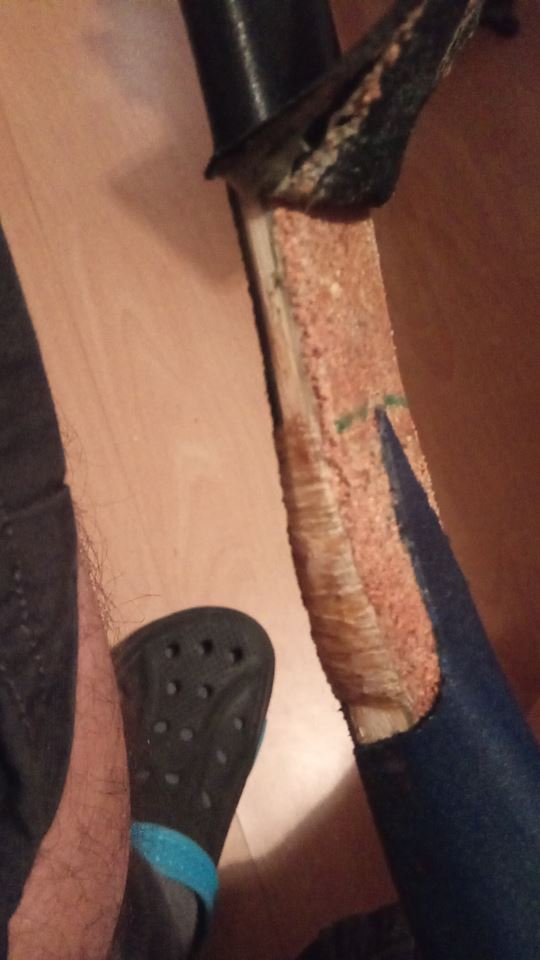

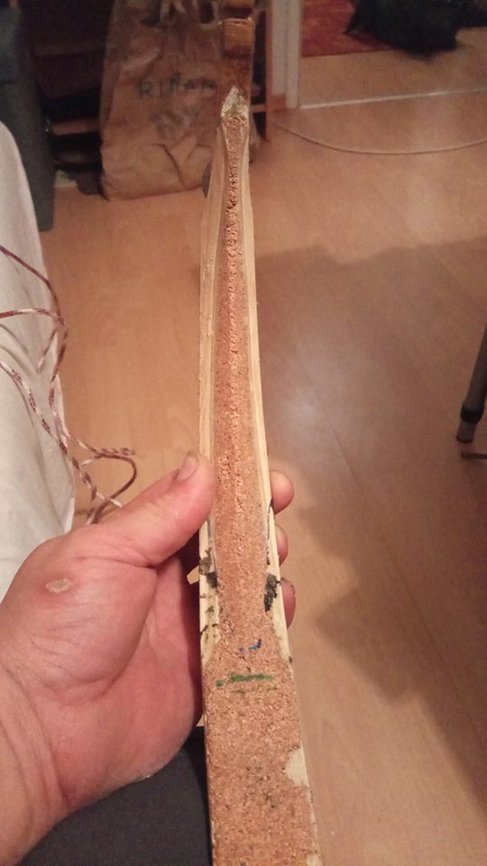

Habe ich eben auf Fachebook gefunden Grozer Biokomposit:
Re: Wie baut Csaba Grozer seine Bögen
Verfasst: 22.09.2018, 11:24
von fatz
Ist das Kork? Komisches Facing :-\ aber das kriegt vermutlich keine Stauchrisse
Verfasst: 22.09.2018, 11:35
von Grombard
Die haben halt damit den Rücken und die Übergänge modelliert.
Macht den Bogen sicher nicht schneller, aber das würde ich jetzt mal als reines Designelement einordnen.
