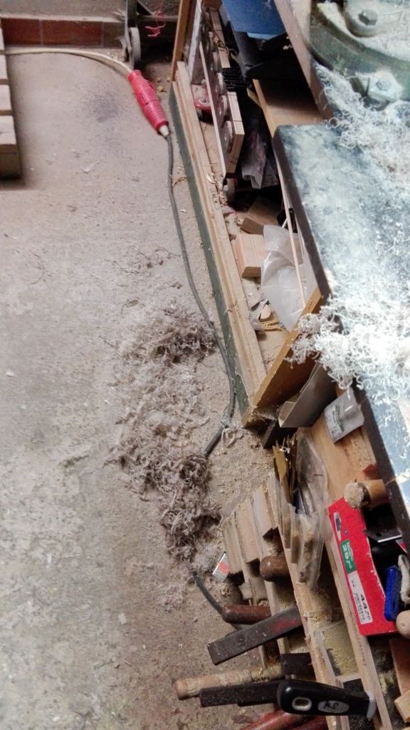

Hi Folks,
da der Bogen im Keller trocknet, ist es an der Zeit die Sehnen fertig zu machen. Ich habe mal 7 Sehnen grob zerlegt, die ich jetzt nach und nach feiner zerlege und nach Größe sortiere. Mal sehen ob es reicht oder ob ich noch welche nach machen muss.
Ich zerlege die Sehnen mit dem Schonhammer
1 Sehne zerlegt
1 Sehne zerlegt
Alle 7 zerlegt
