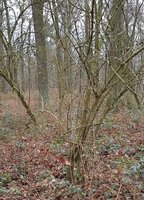

Holunder (Sambucus nigra):
Holunder schneide ich normalerweise nicht, aber ich brauche was drucktolerantes/-festes und an der Stelle stehen ziemlich viele krumme Hunde (gerade wäre mir lieber gewesen, gab's aber nicht).
Das Holunder-Habitat

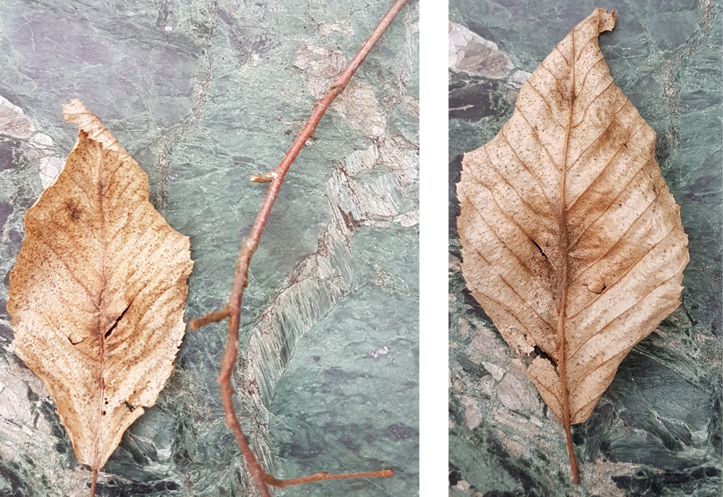

Hainbuche (Carpinus betulus):
Dem bin ich zufällig über den Weg gelaufen, weiß aber nicht ob ich den im Saplingbow baue, bzw. der ist mein Backup für den Holunder. Hier hab ich vergessen das Habitat zu fotografieren (Mann, Mann, Mann ::) ), dafür aber Blatt und Zweig :D
Hainbuchenrinde und Stave-Durchmesser
Hainbuchenblatt vorder- und Rückseite und Zweig

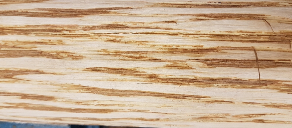

Der Hasel sieht sehr gut aus, fast kein Drehwuchs vorhanden:
Hier noch mit dem Bast - fast kein Drehwuchs

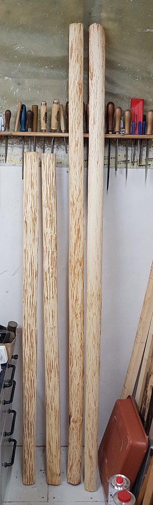

Die Traubenkirschen habe ich nahe ans Endmaß gesägt und dann zusammen gezwungen, damit sich die Teile nicht so leicht verziehen können:
Hier mit dem Entrindewerkzeug
Dann alle Enden mit Holzleim eingeschmiert die Halbstämme wieder zusammen gezwungen und in einen kalten Raum gebracht und nun warten:
Die Lagerware
Die Lagerware
