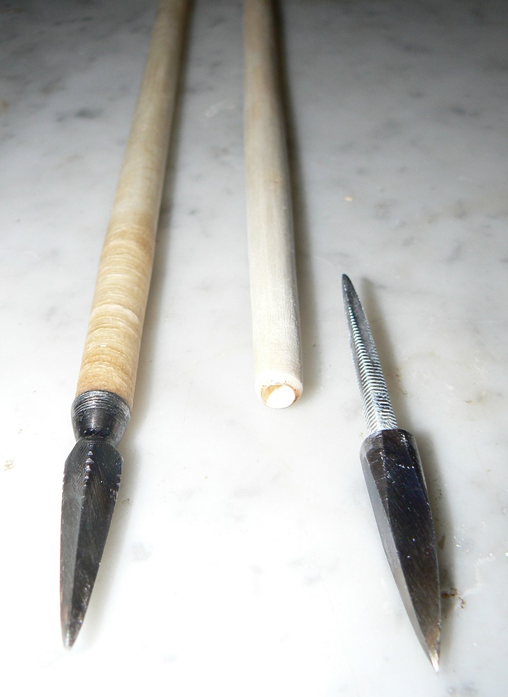

Habe letztens Schäfte abgeschnitten ,kann das Holz aber nicht bestimmen ,es roch beim entrinden nach Bittermandel der Backzutat. Kennt jemand den Busch?

Gekaufte Buchennocken aber komplett überarbeitet.
Spitzen sind Eigenproduktion.

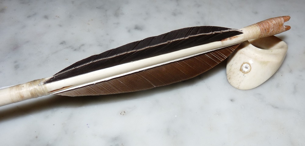

Gänsefedern mit Sehnenwicklung.

Könnte entweder:
- Traubenkirsche (Prunus spinosa)
- Spätblühende Traubenkirsche (Prunus serotina)
sein. Beide riechen beim verletzten der Rinde nach Bittermandel / Marzipan.
Fals du nochmal vorbeikommst mach Photos der Knospen, Rinde und der Stellung der Knospen für ne genaue Bestimmung.
Ansonsten schöne Pfeile auch wenn ich Buche als Nocke nicht vertrauen würde. Aber dafür hast du ja ne schöne Wicklung :)

Das Holz ist m.E. gelber Hartriegel...

Ich glaube beim Bild nicht an den gelben Hartriegel, bei dem sich um die Jahreszeit die Rinde der jüngeren Triebe ja so richtig quietschgelb färbt. Sieht eher nach Traubenkirsche aus, wobei prunus spinosa aber die Schlehe ist, oder?
Gelber Hartriegel meint vielleicht auch cornus mas... Gegen alle corni (oder wie die heißen :)) sprechen die wechselständigen Knospen auf dem Bild.
