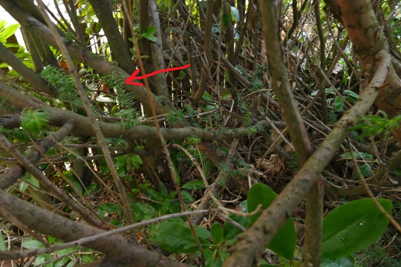

Moinsen,
Eibenbusch im Garten, der soll´s sein

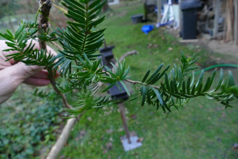

Eibennadeln und Knospen

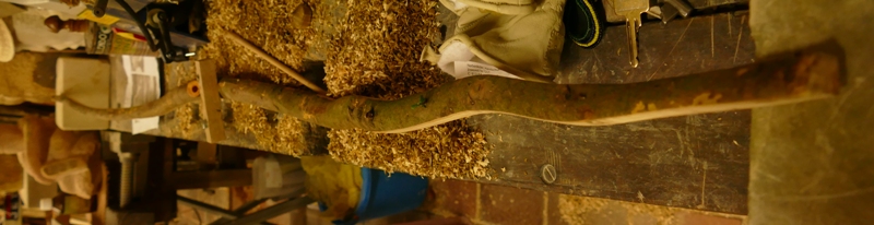

grobe Form mit der Bandsäge ausgeschnitten und etwas gekürzt. Der dicke Ast liegt jetzt in der Mitte am zukünftigen Bogenrücken..., falls es denn einer wird
in der Werkstatt mit dem Ziehmesserbearbeitet...

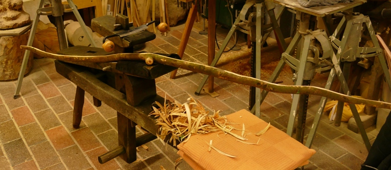

den Ast in der Mitte aufgebohrt, um die Spannung rauszunehmen und ihm das Trocknen zu erleichtern. Die Schnittstelle mit Leinölfirnis eingepinselt.
... und zum Trocknen auf der Hobelbank fixiert.
Das Ding hat kaum Kernholz und wird sich beim Trocknen vermutlich gnadenlos verwinden..., mal sehn was draus wird :-\

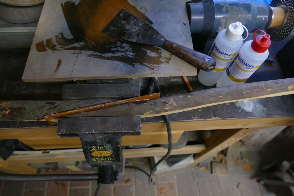

weiter gehts...
ich hab die schnittflächen auf dem Bandschleifer nochmals im Winkel angepasst und plangeschliffen. Zwischen die Flächen kommt eine Leiste aus Pflaumenholz (Restekiste), um den Griff ein wenig zu verstärken.
das Ganze geklebt mit 5-Minuten-Epoxi
Sehnenlage passt.
Bauchansicht
und das Stöchchen noch ein bisschen mit dem Ziehmesser bearbeitet
