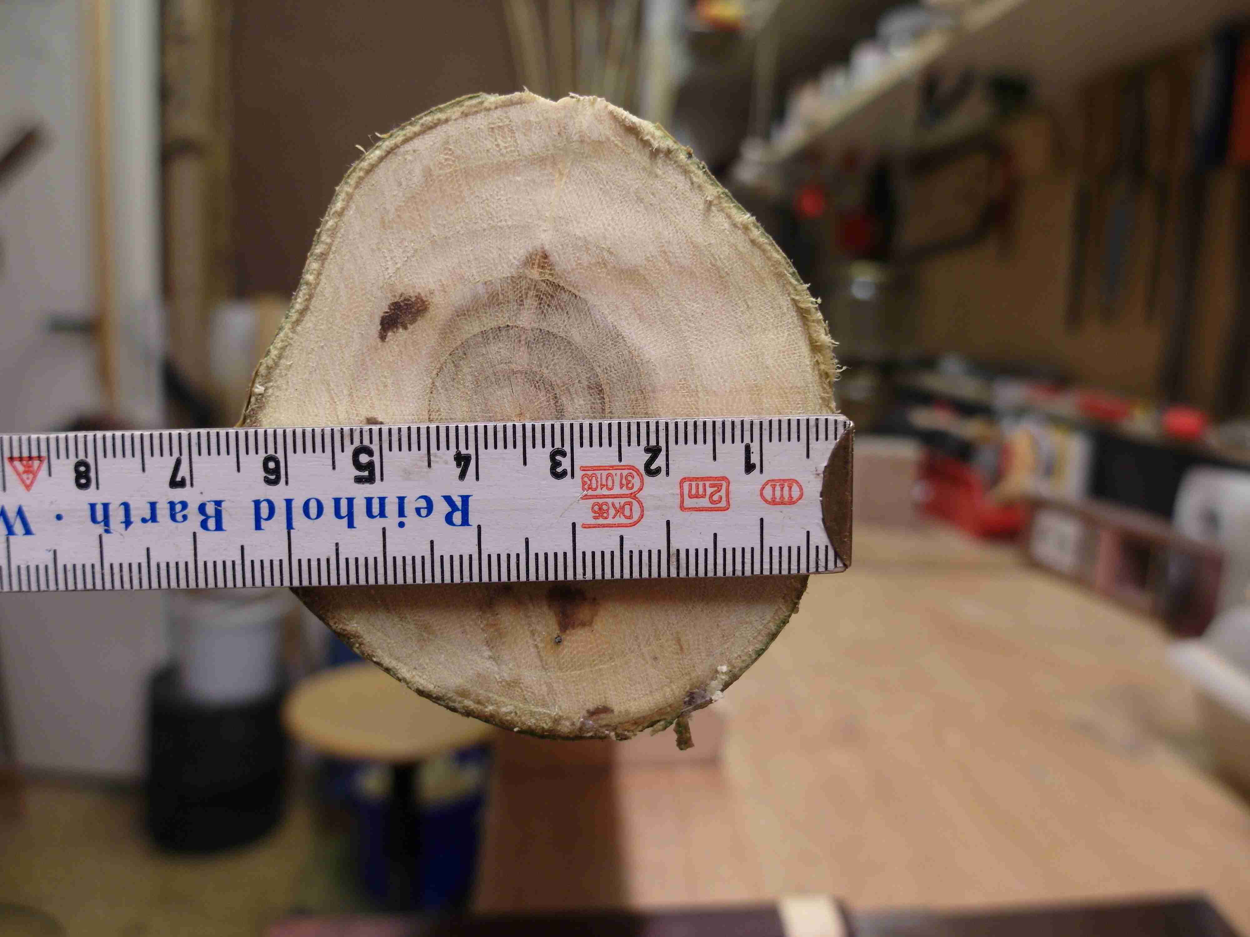

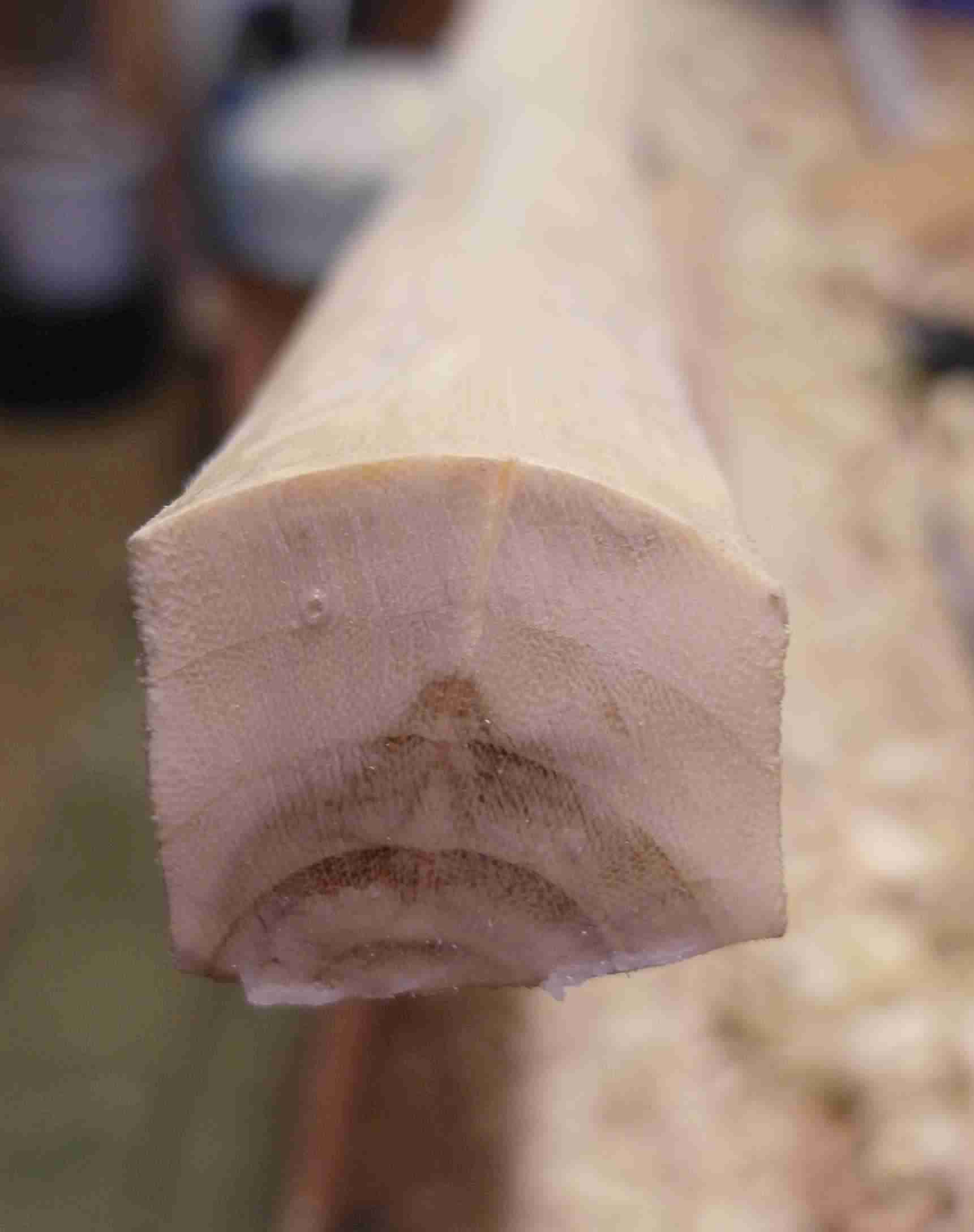

Nicht zu dick,
schön gerade,
und weg ist die Rinde.
Samt der bis dahin verwendeten Werkzeuge.

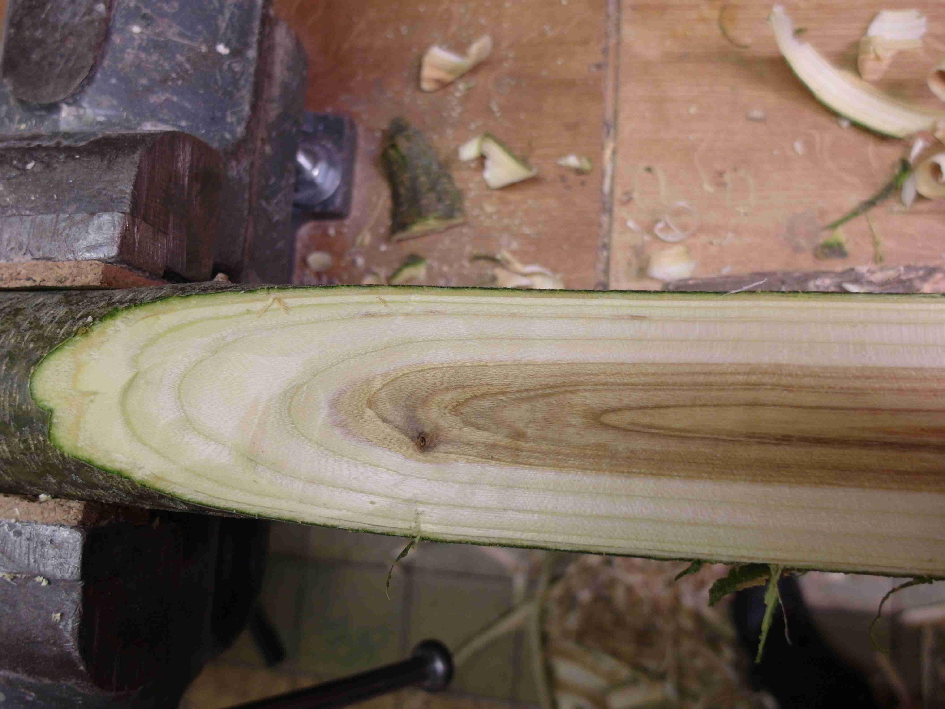

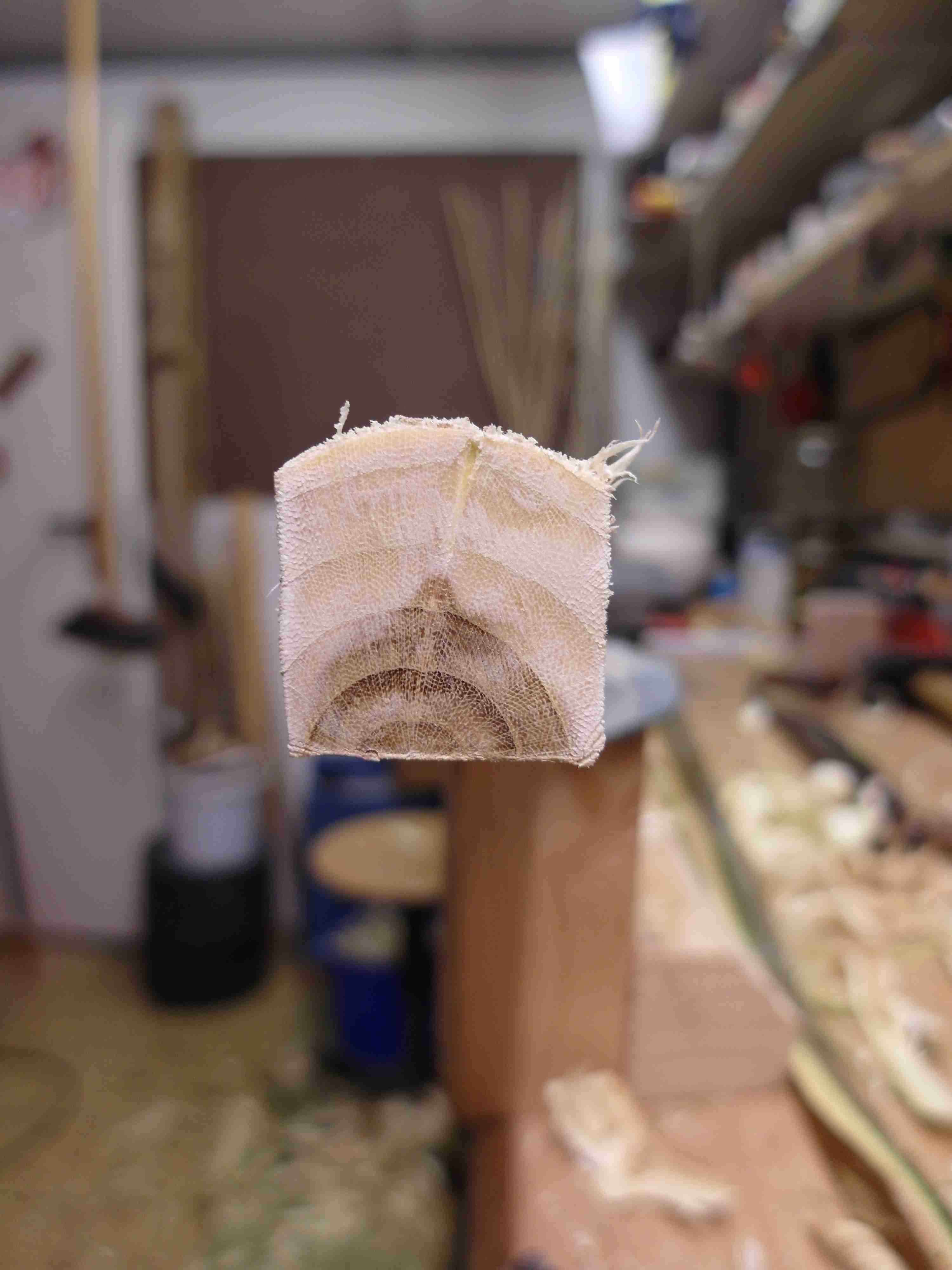

Und nach einem Jahr Arbeit kam eine etwas fleckige Schicht zwischen Frühholz Jahr 1 und Spätholz Jahr 2:
Das ließ sich aber mit der Ziehkklinge gut entfernen.
Und so sieht es dann danach aus
Das lief bis dahin ganz gut von der Hand. Der Stamm lag dann eine Woche in der Garage in der Kälte, wurde dann in den Kellerhausflur für ein paar Tage ins Bogenregal gehängt, und nachdem die Gewichtsverlustkurve ein wenig abflachte, noch ein wenig reduziert und in den Heizungskeller (alte Gasheizung mit ordentlicher Verlustleistung) gehängt. Und dabei...

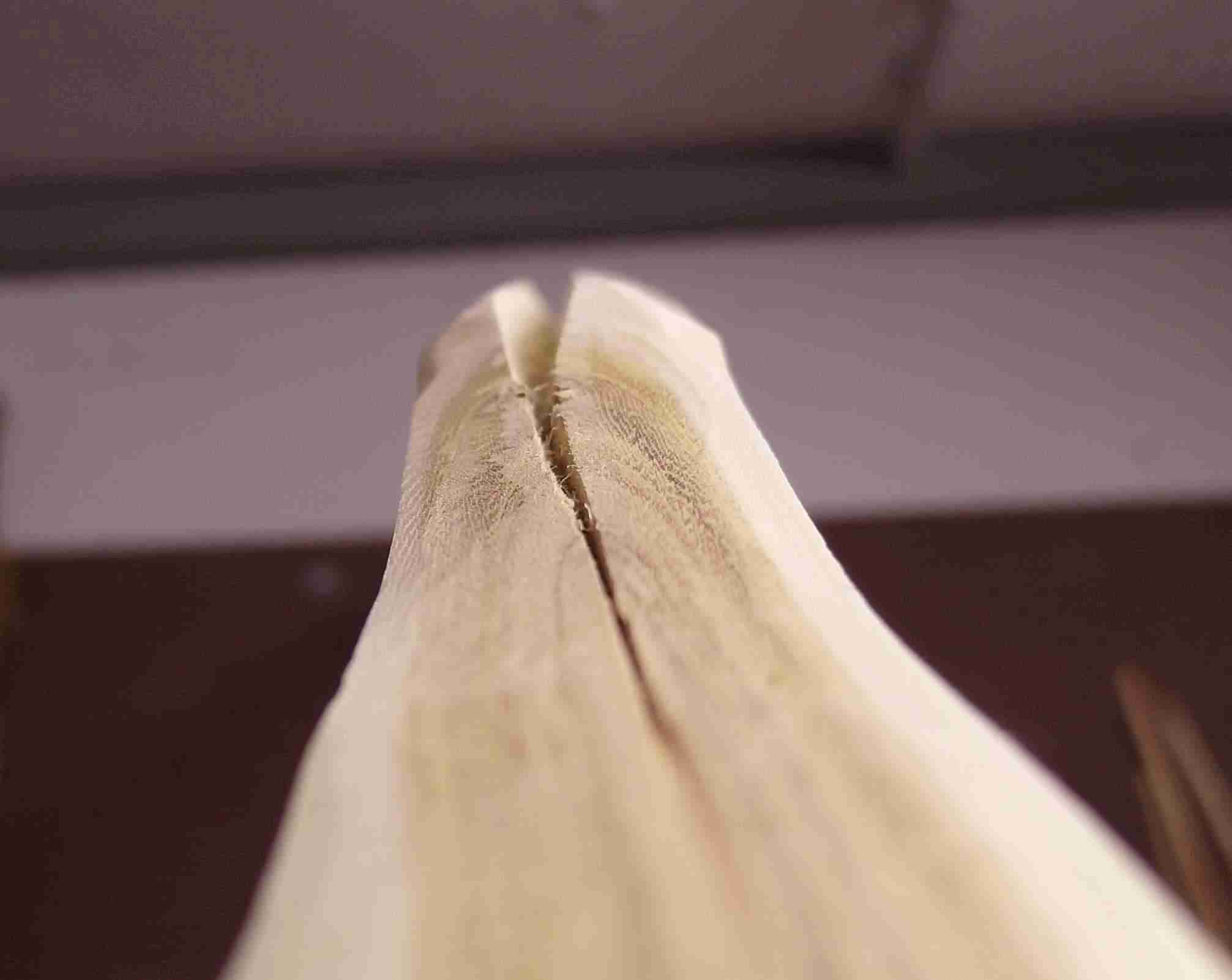

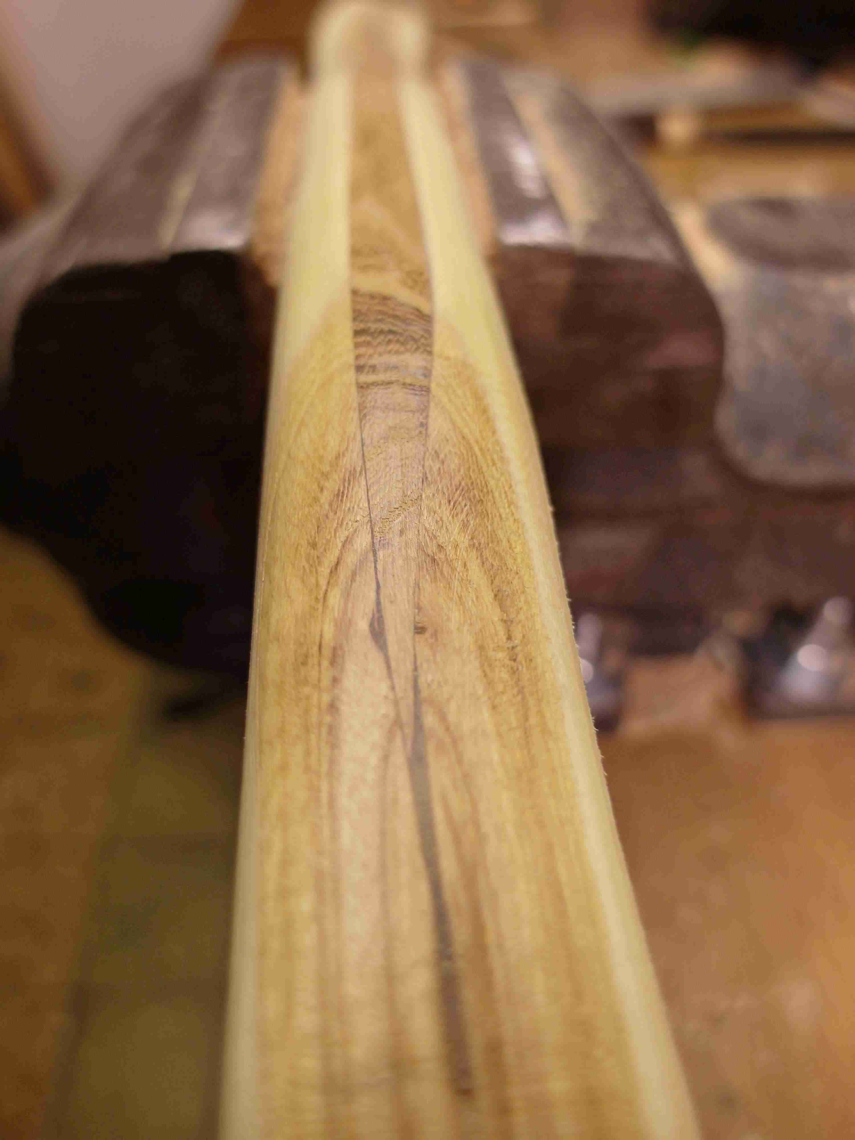

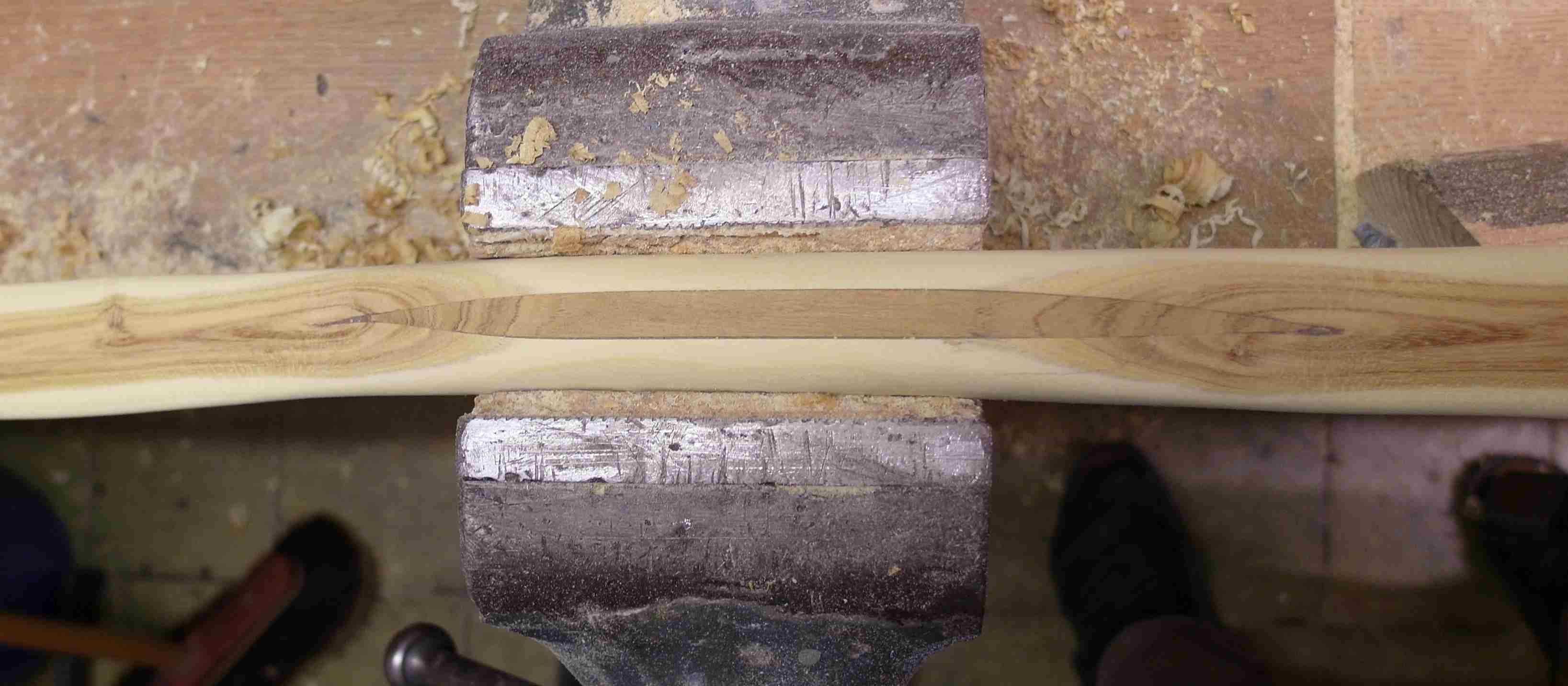

Nach dem Trocknen können sich manche wahrscheinlich denken, was kommt, genau:

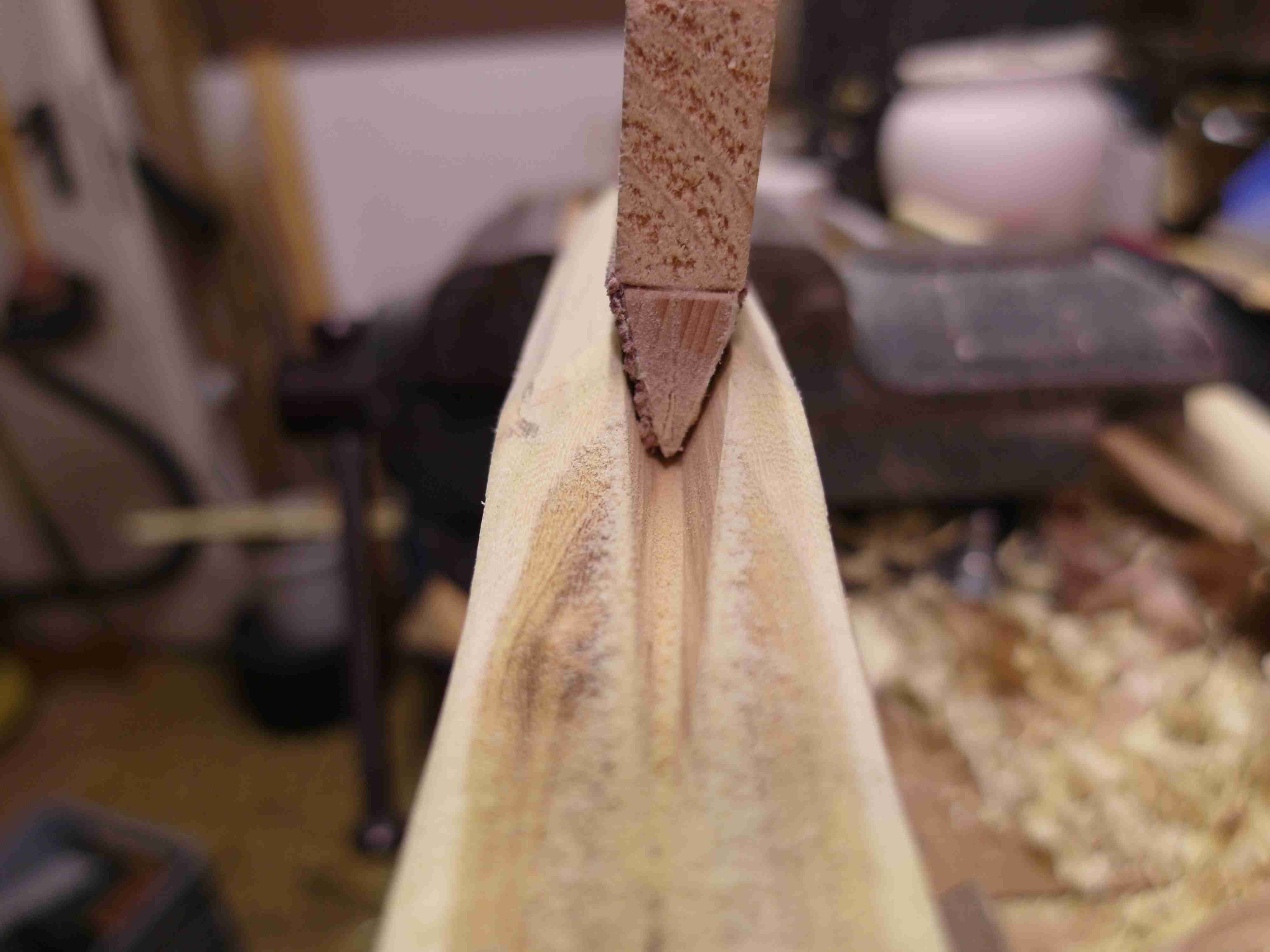

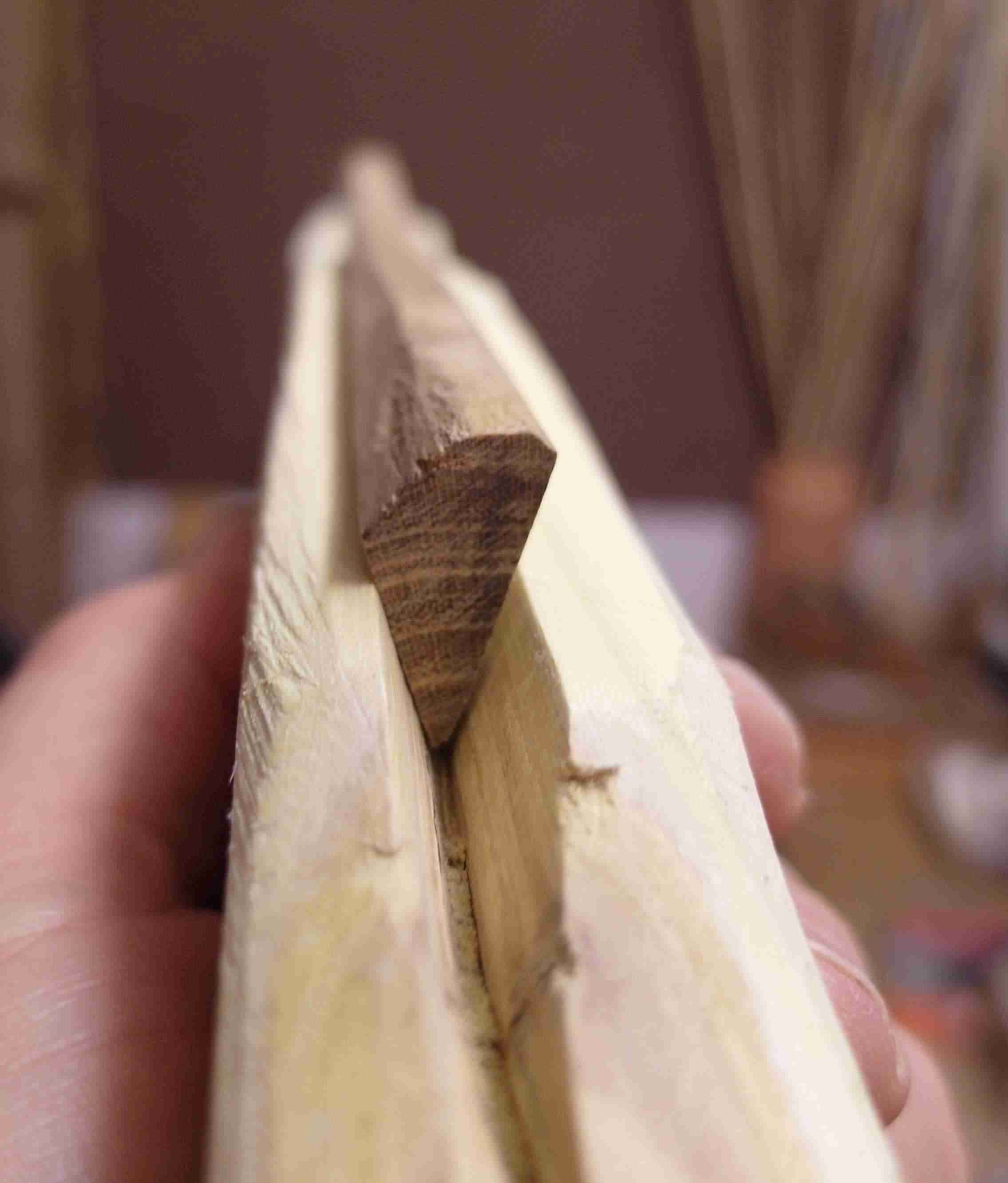

Aber es gibt immer ein erstes Mal, also mutig einen Schleifkeil gebaut und den Riss erweitert,
einen Goldregenkeil eingepasst,
mit Epoxid (Uhu 300 endfest) eingeklebt,
eine Stunde beheizt (lang lebe der Halogenstrahler)
und am nächsten Tag, mittlerweile war es Ende Januar, verschliffen, und tataa:
Letztendlich bin ich froh um den Riss, denn durch die Entspannung ist der komplette Bogenrücken ist heil geblieben!
Zudem hat es die Enden ordentlich nach oben gezogen sodass ich über dem Rücken eine "Standhöhe" von ca. 15 cm habe.
Der Rohling hatte übrigens eine Länge von ca. 160 cm. Wenn mir der mal nicht um die Ohren fliegt!
Dazu aber bald mehr, denn nachdem ich ihn heute erst einmal mit feiner Raspel und 80er Schmirgelpapier verschliffen habe, konnte ich ihn zwar einmal gerade ziehen, habe ihn dann aber mit viel Respekt erst einmal in Ruhe gelassen. Fortsetzung folgt...

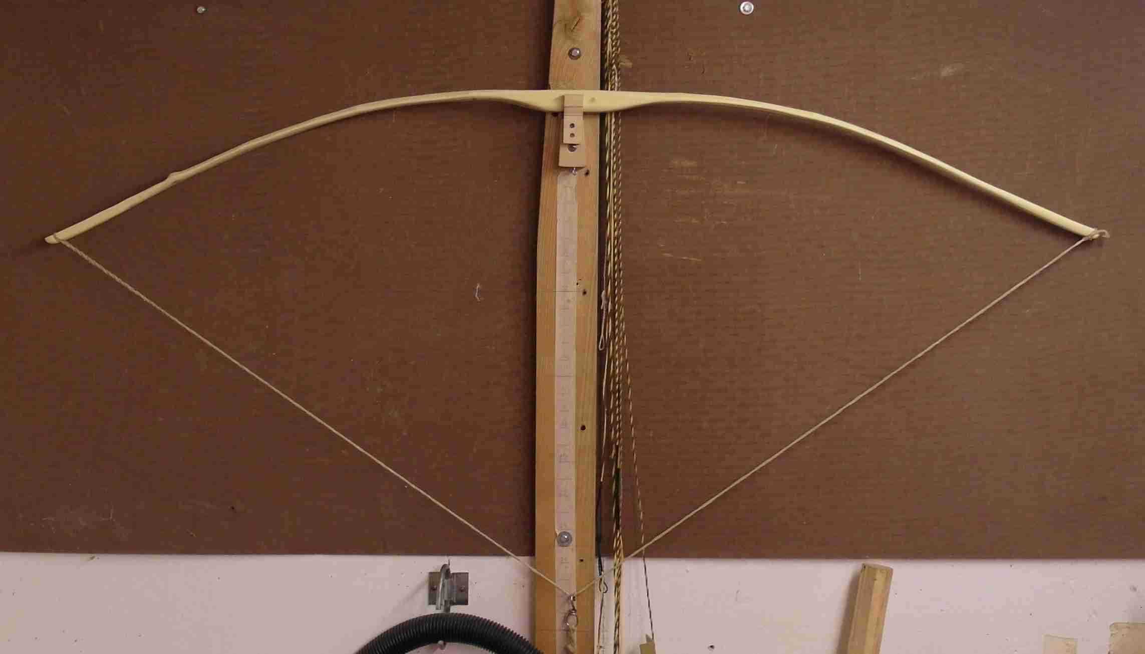

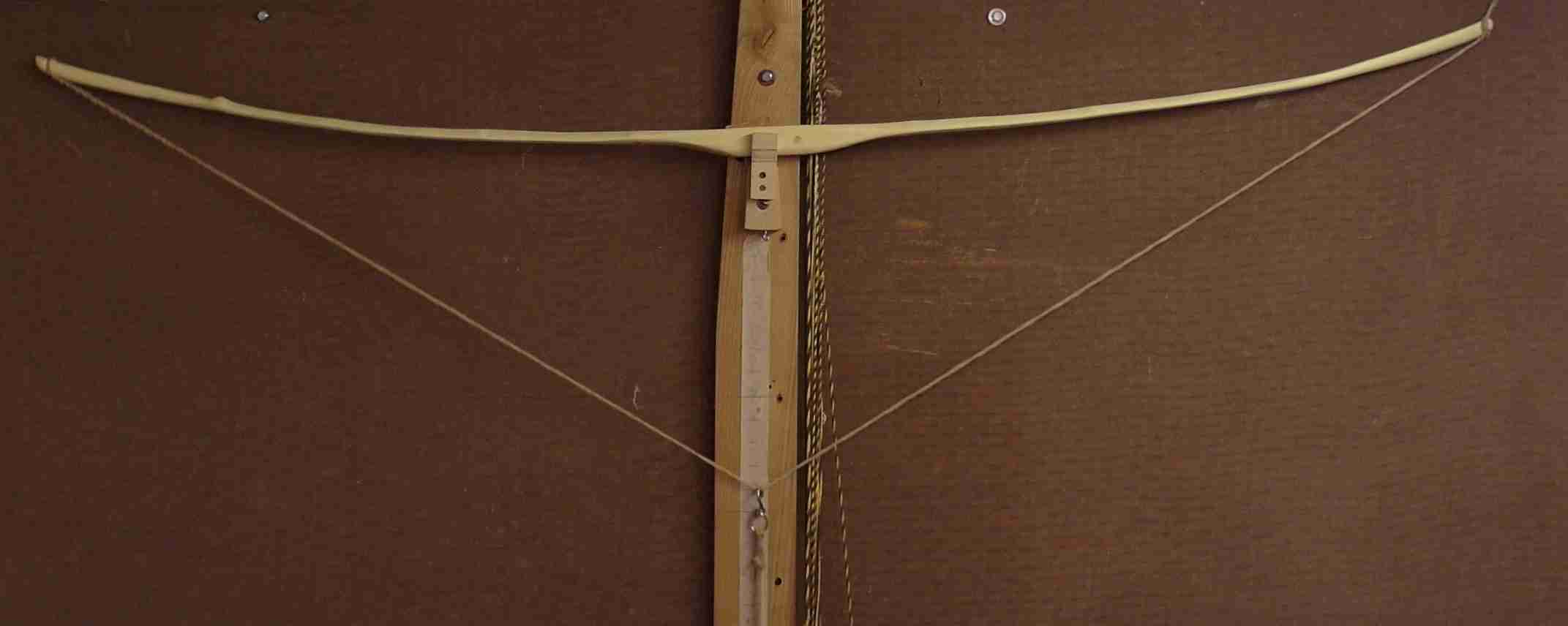

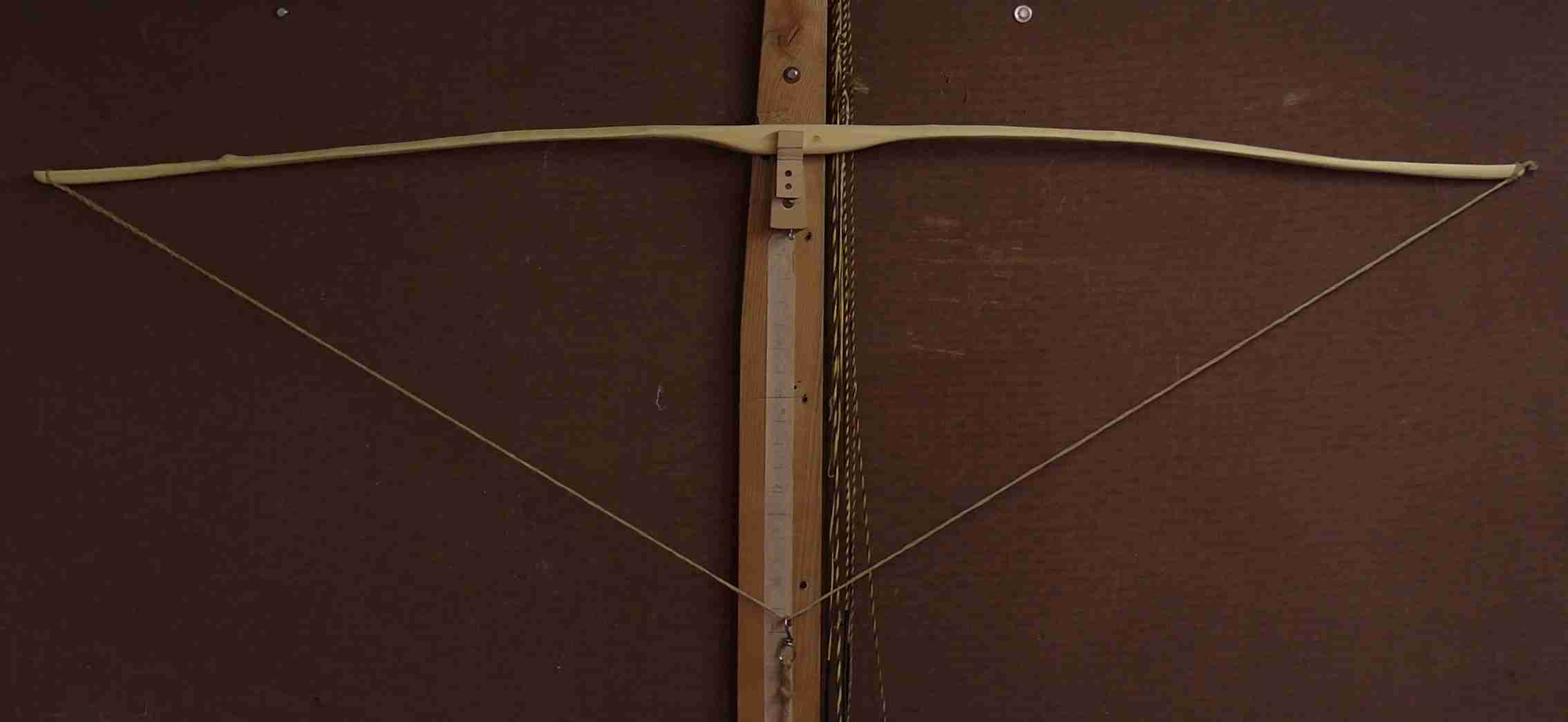

Es geht weiter, nun bin ich mutig am Tillern. Der Reflex ist nur wenig zurückgegangen. Ich muss der Bogen noch recht gut im Griff fixieren, dass er beim Ziehen nicht umschlägt. Aber so langsam wird es.
Zugegeben biegt er noch etwas griffnah. Aber noch ist etwas Zeit.

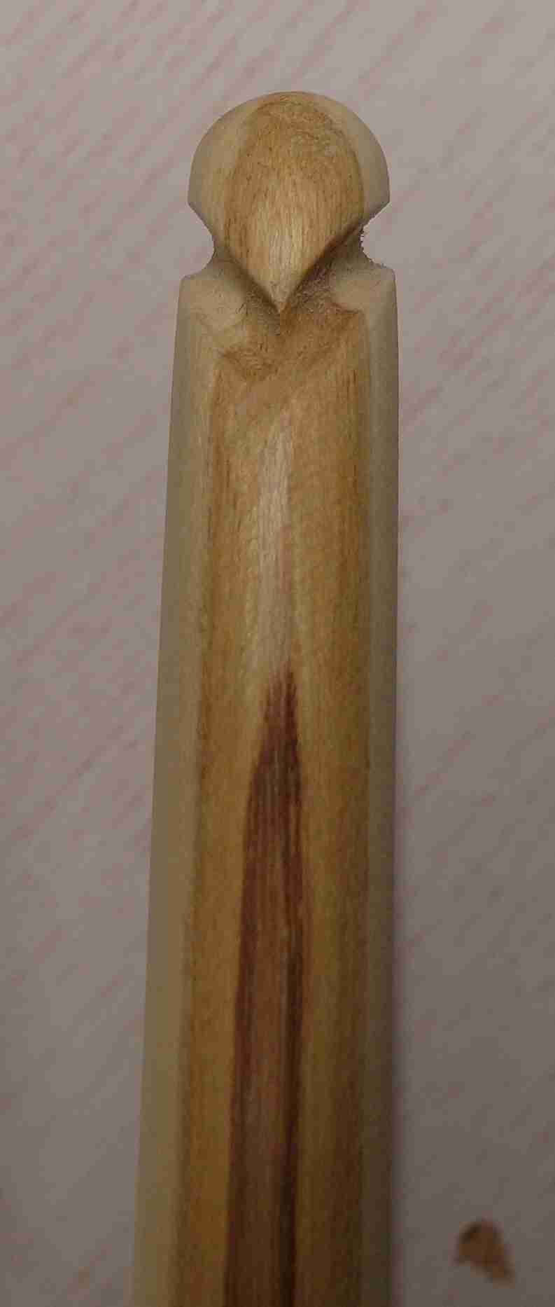

Noch ein, zwei Details: Der Griff
Und die untere Nocke (mit "Bremsstreifen")
Tips und Anregungen sind willkommen.
Man muss sein Leben aus dem Holz schnitzen, das man zur Verfügung hat. (Theodor Storm)
Beiträge: 7100
Hat Dank erhalten: 303 Mal
Re: Saplingbow 11, Grober Schnitzer 2 x Goldregen
Grober Schnitzer hat geschrieben: 10.02.2019, 00:37 Zugegeben biegt er noch etwas griffnah.
Streiche "etwas". Der biegt ausschliesslich griffnah
F'al Gran
Beiträge: 958
Hat gedankt: 27 Mal
Hat Dank erhalten: 9 Mal
Beitrag von F'al Gran »
Hallo, mach mal evtl. die Sehne kürzer und spann mal auf, bevor du außen schwächst.
Alles wird gut...
... nichts wird besser.
m(fg)²
Hetzer
Beiträge: 963
Beitrag von Hetzer »
F'al Gran hat geschrieben: 10.02.2019, 15:20 Hallo, mach mal evtl. die Sehne kürzer und spann mal auf, bevor du außen schwächst.
Eben. Seh ich auch so - bei solchen reflexen Bögen biegen die WA an den Enden selten so rund wie bei geraden staves. ;)
