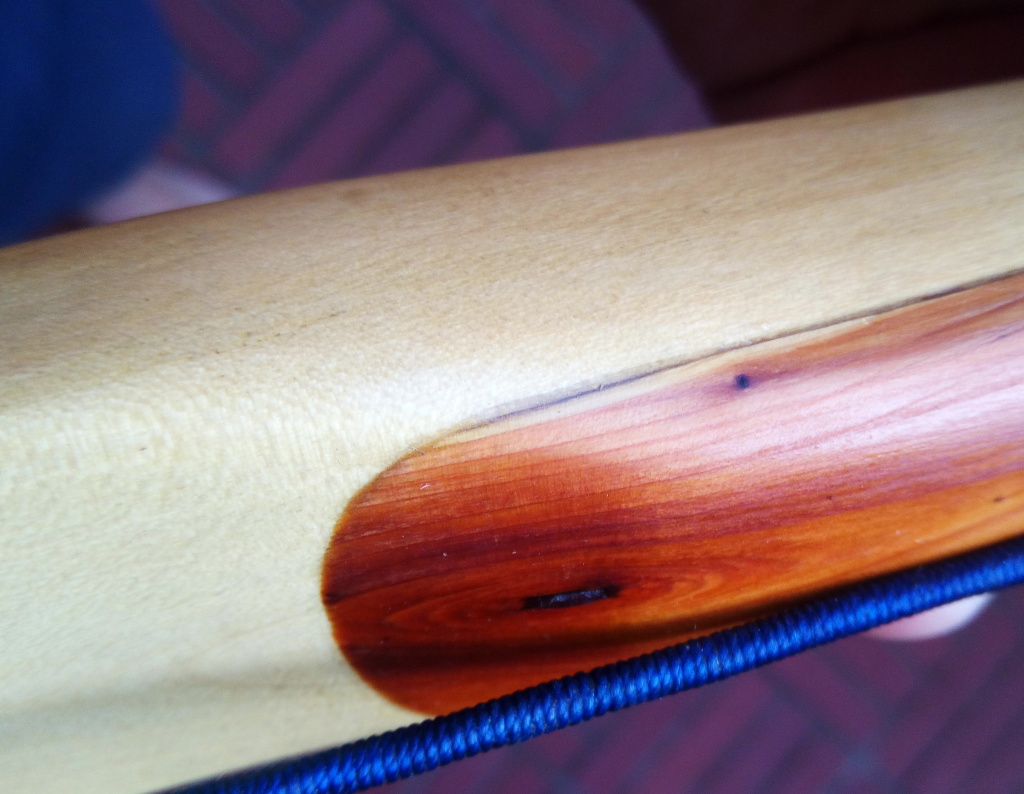

"ganz" kleine Sorge mach ich mir um den Aufbau am Griff mit der Eibe, da das Holz ja sehr weich ist und die FAs nicht sehr hoch - auch die Klebestelle ist solala.
ABER wenn sich die Mitte nicht arg mitbewegt wird's auch keinen Hebel geben der den Aufbau evtl. absprengen könnte.

Zur Klebestelle (Anmerkung von Alfredle), da habe ich zwei neue Bilder gemacht. An der Stelle ist es schon richtig verklebt. Beim Auszug merke ich, dass der Griff leicht mitbiegt. Ich habe aber die ganze Oberfläche mit Uhu Endfest überzogen vor dem Kleben, ich denke (oder hoffe), das hält.
