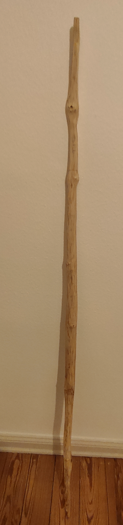

Endlich ist Bilderzeit!
Das ist das Stöckchen. Zumindest in eine Richtung gerade und lang. Im mittleren Bild kann man erahnen, dass das Stöckchen knapp 2m lang ist. Und mittlerweile steht es auch gefesselt und nackig herum. Der Reflex liegt bei 8cm.
Beim Entriden kann ich nur empfehlen auf die kleinen Pinöpsel aufzupassen, die aus den Knubbeln beim Fliederbeerbusch herausragen (Lentizellen). Die Korkige Borke lässt sich oft ganz gut lösen. Darunter ist eine dünne, weiße und faserige Schicht und zwar das Kambium. Diese habe ich als Warnhinweis genommen, um nicht zu tief zu schälen. Das Kambium kann nachher ganz einfach mit einer Ziehklinge oder auch einem stumpfen Spachtel entfernt werden. So verletzt man den äußeren Ring nicht, und das erspart einem einige Mühe.

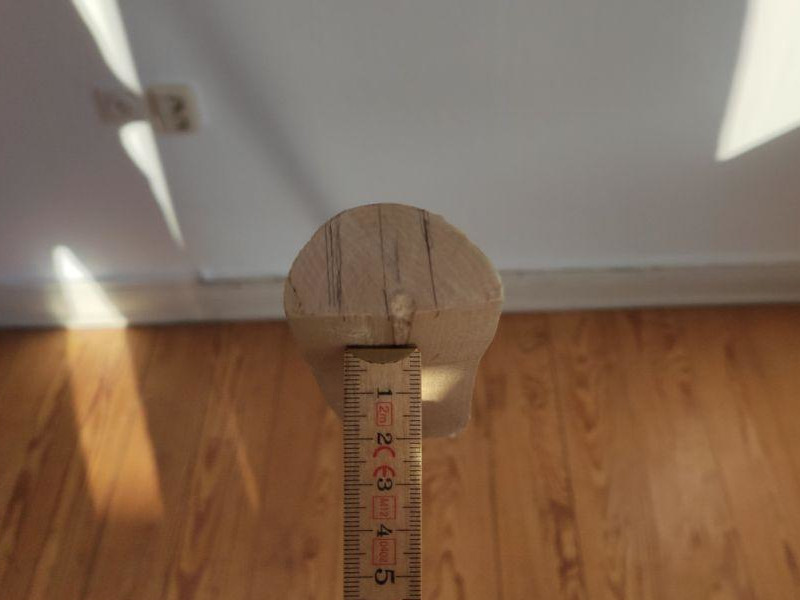

Hier erstmal die obere Schnittfläche zum Beweis der Regelkonformität.
Und hier die untere Schnittfläche. Spätestens jetzt wird klar, dass dieses Stöckchen auf der dünnen Seite der Tauglichkeit gewohnt hat. Außerdem kann man hier schon die Kernfäule erahnen, die wohl zwangsläufig ein Thema wird. Das Holz um den Markkanal herum ist nämlich erst bröckelig und die äußeren Ringe sind alle von zähem und drehwuchsarmen Holz. Das ist der Grund, warum ich das Stöckchen noch nicht in die Tonne getreten habe. Fliederbeerbuschrohlinge in lang genug und fast ohne Drehwuchs sind hier oben selten. Aber vielleicht geht ja etwas "Hollow Limb Design" ...
Im Griffbereich habe ich das Holz nicht auf dem Markkanal abgetragen, damit dort ein Griff bleiben kann. Dafür habe ich das Holz dort bauchseitig längs zum Markkanal hin eingesägt, damit beim Trocknen dieser Schnitt die Spannung auf den Rest des Holzes reduziert.
Achja ... versiegelt habe ich die äußeren Schnittkanten, die Fades und den Bogenrücken. Einfach um Rissbildungskatastrophen unwahrscheinlicher zu machen.
Werkzeug: Säge, Beil (eigentlich unnötig), Ziehmesser, Ziehklinge, Schraubstock, Schraubzwingen, Terassendiele, Holzklötze
Soviel bisher.

Das Stöckchen wurde par ord‌re du mufti für trocken genug erklärt. Wenn man es eiliger hätte, sollte man das ruhig täglich wiegen, und den Verlauf dokumentieren. Ich komme eh dauernd zu nichts, daher wird der halt eh laufend weitertrocknen. Wenn das schief geht, dann ist das halt so. Es würde mich wundern, wenn ich bereits nächstes Wochenende mit dem Tillern anfinge. Und 3+ Wochen für ein dünnes und halbiertes Stöckchen sollten reichen.
Erstmal eine Bestandsaufnahme. Erstmal der Querschnitt der guten Seite.
Die Mitte ist hier angezeichnet. Wie man sieht, sind da locker 15mm+ Stärke vorhanden. Das sollte reichen.

Ansonsten hat sich das Stöckchen in den Reflex getrocknet. 10,5cm am unteren Wurfarm und 5cm am oberen. Mal schauen, wieviel bleibt.
