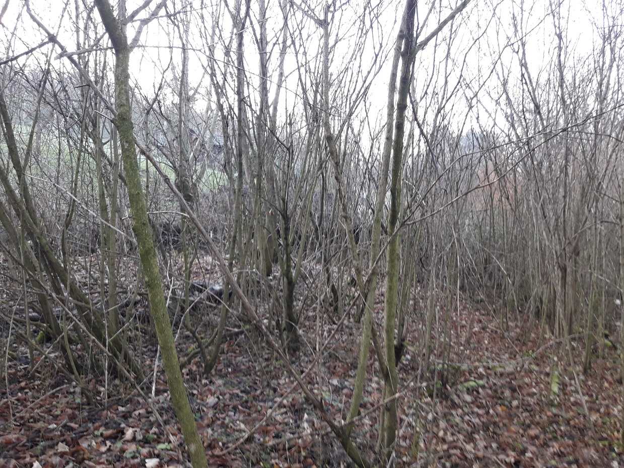

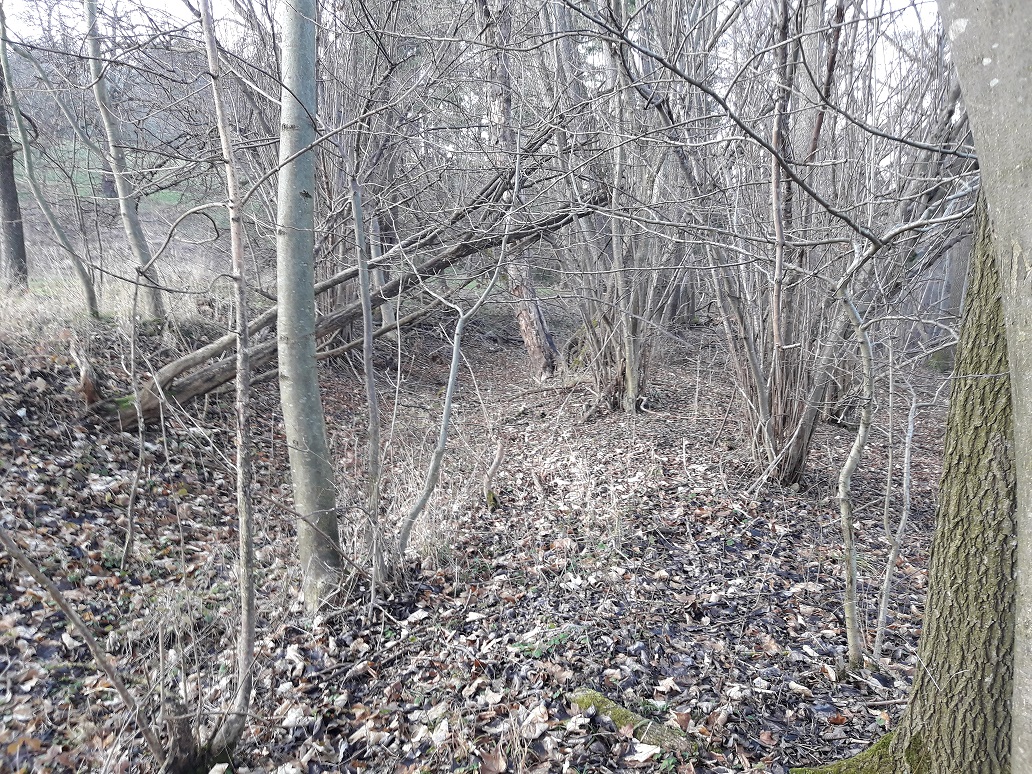

War heute ne Stunde am Bächle unterwegs und hab ein bisschen nach Holler/Hasel/Schwarzdorn/Hartriegel Ausschau gehalten.
Der Klassiger: Kennt ihr das wenn ihr Massen von Haselsträucher seht, aber alle einfach viel zu krüppelig,
verwachsen oder zu dick sind..
Die Esche links wäre auch ganz schön gewesen, leider halt n bissle zu dick
Ewig nix gefunden, aber als ich wieder den Rückweg antreten wollte bin ich in ein kleines Hartriegelparadies gekommen.
Einer am Anderen
Einer am Anderen
Der in der Mitte gefällt mir am besten!

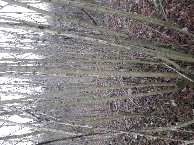

Was mich hier ein bissle wundert... Bei Hartriegel gibt es ja die mit rötlichen und die mit grünlichen Trieben (wie die hier)..
Wie sind denn hier die genauen Bezeichnungen? Sind beide geeignet?
Hier ein Bild zu den grünen Trieben

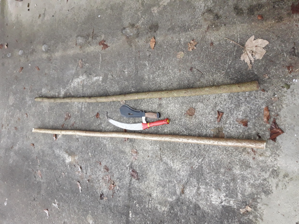

Dann hab ich daneben noch einen Hasel entdeckt
Hartriegel und Hasel haben beide eine Länge von ca. 2m und einen Durchmesser von ca. 5-8cm
Hier sind die 2 Kameraden:
Dann guck ich mal dass ich die 2 Rohlingen heute Abend noch entrinde und versiegel..

MrCanister123 hat geschrieben: ↑02.01.2020, 17:55 Bei Hartriegel gibt es ja die mit rötlichen und die mit grünlichen Trieben (wie die hier)..
Meines Wissens ist das beides der blutrote Hartriegel (cornus sanguinea), nur dass der mit den roten Zweigerln bei uns deutlich haeufiger ist.

Die rote Farbe hat meist etwas mit direkter Sonneneinstrahlung zu tun. Umso mehr Sonne umso mehr Rot.

Alles klar, gut zu wissen!
Hat mich halt ein bissle irritiert, weil ein paar Meter weiter waren andere Hartriegel mit roten Trieben..

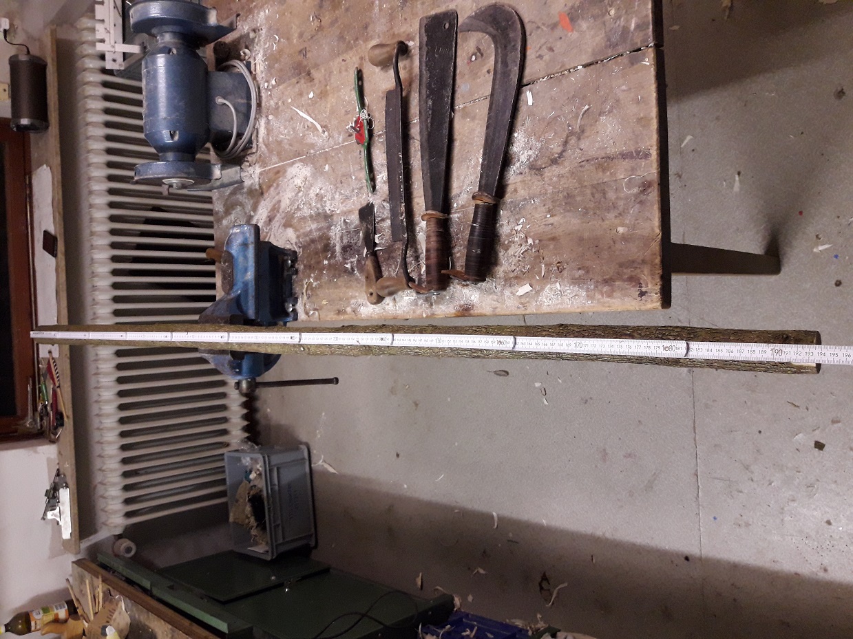

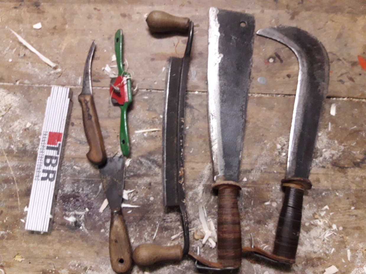

Hier vorab das nötige Werkzeug

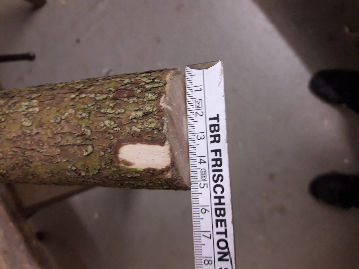

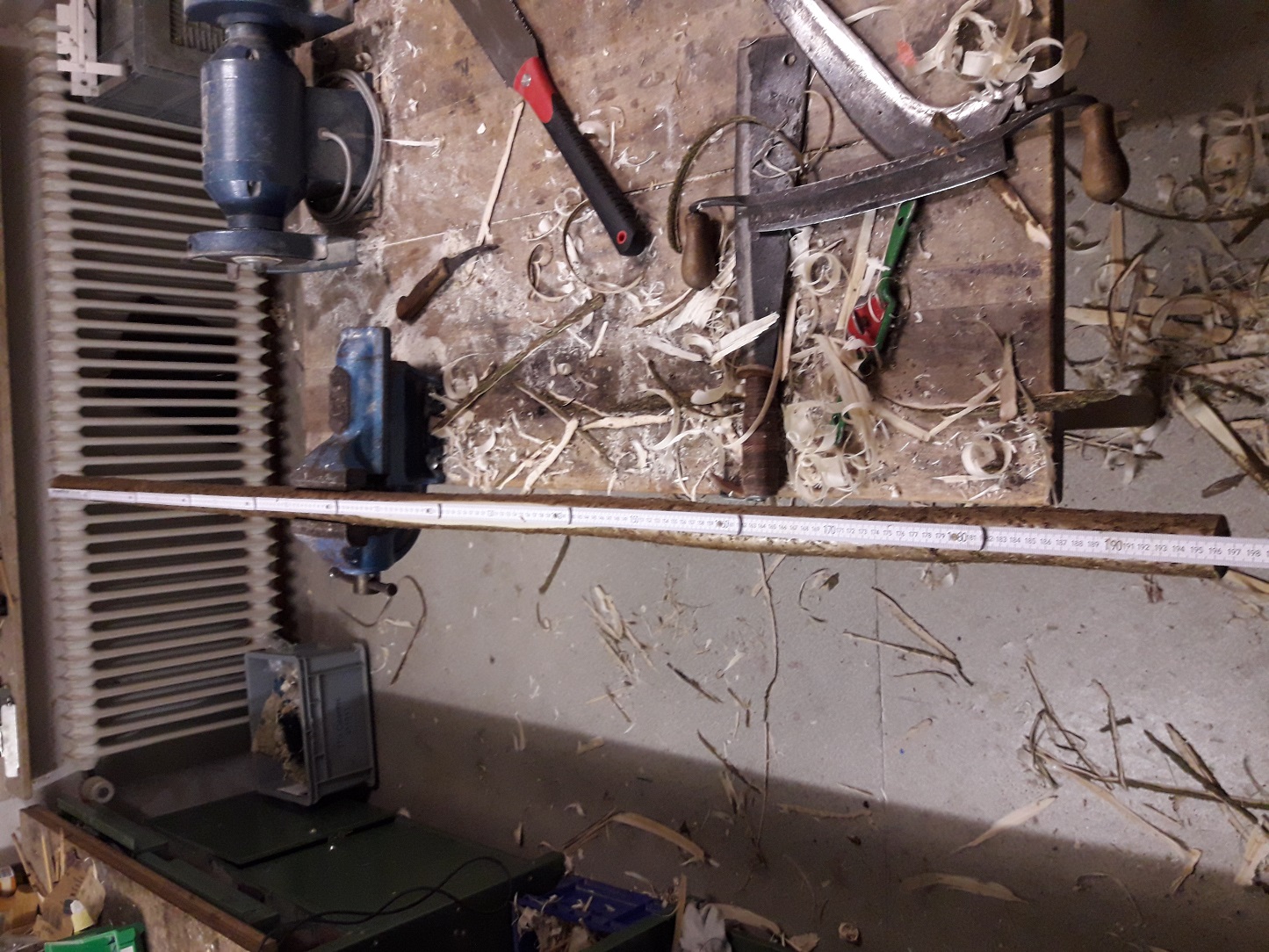

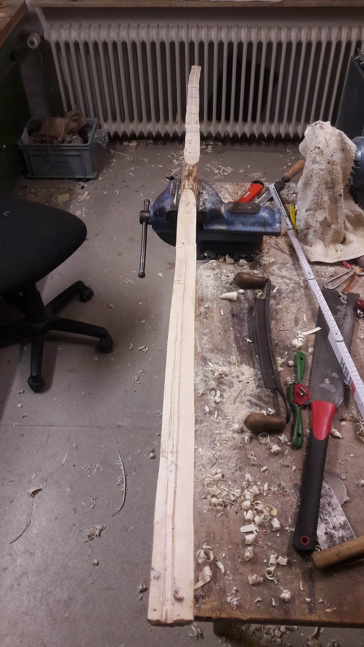

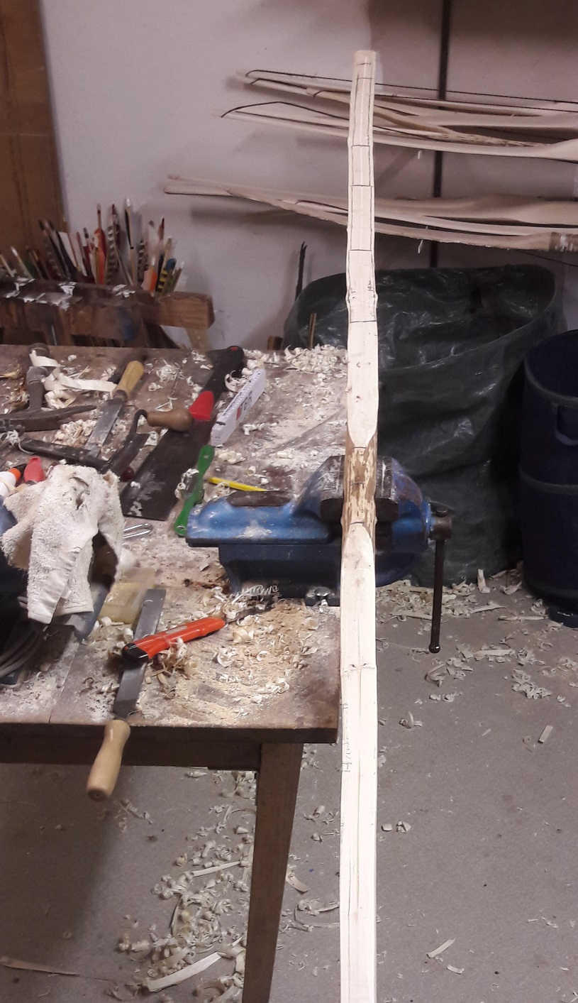

Länge Hartriegel 194cm
Flucht ziemlich gerade

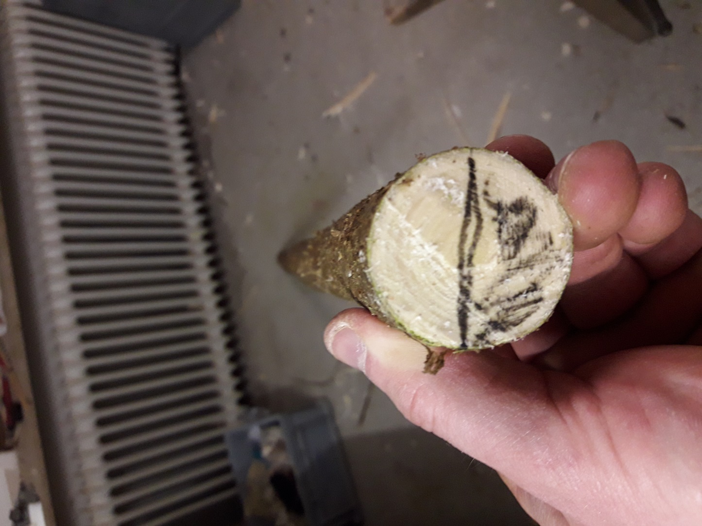

Dicke Seite ca 5cm
Dicke Seite ca 5cm

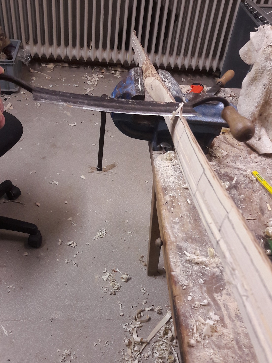

Hälfte runtergeschafft bis auf den Markkanal

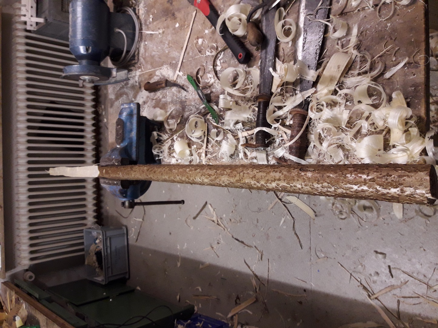

Entrinden
Entrinden

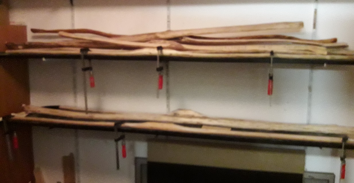

Jetzt noch enden abrunden, versiegeln, wiegen und in den unbeheizten Keller legen

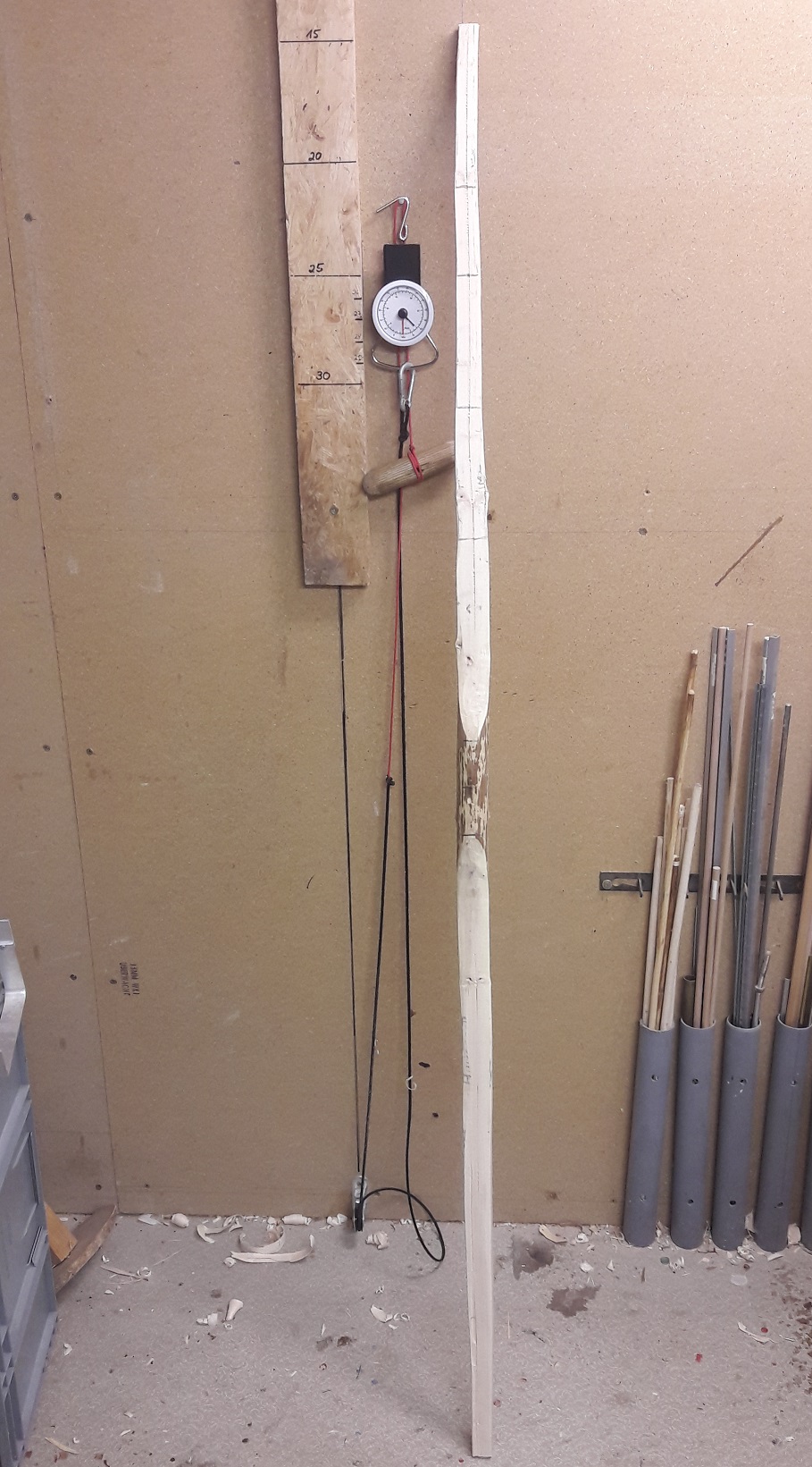

So und hier der 2. Kollege:
Hasel:

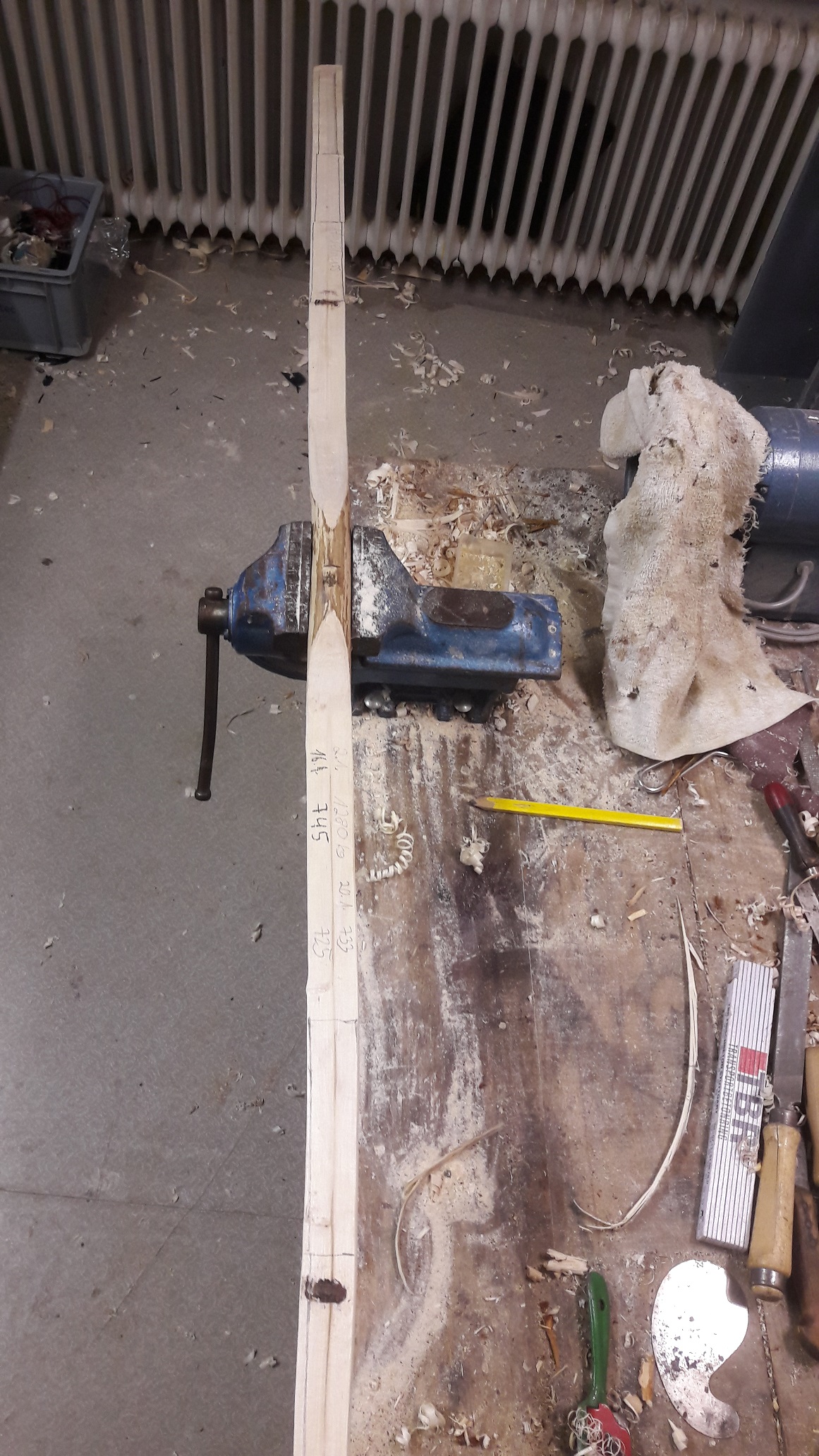

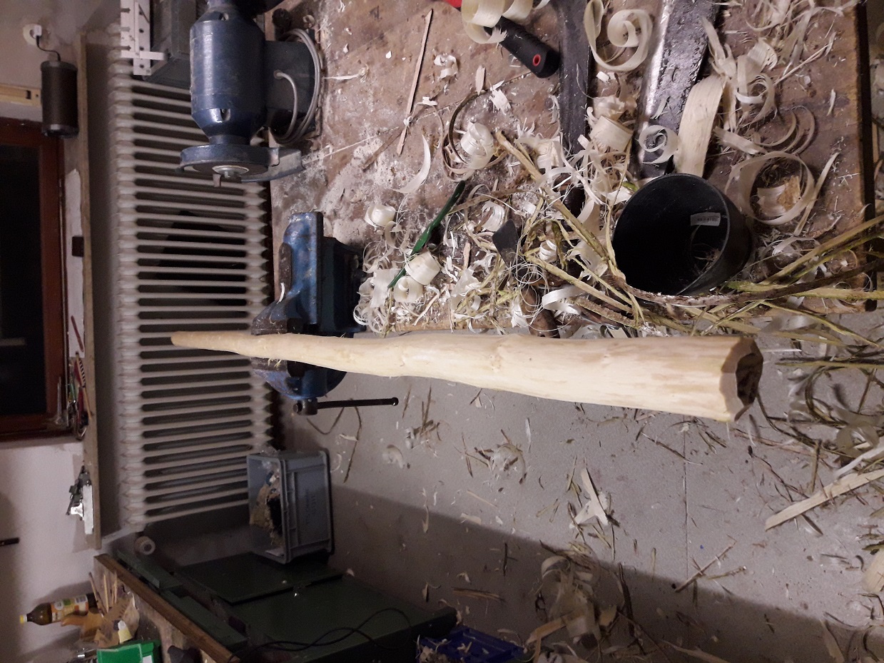

Die Seite wird runtergeschafft

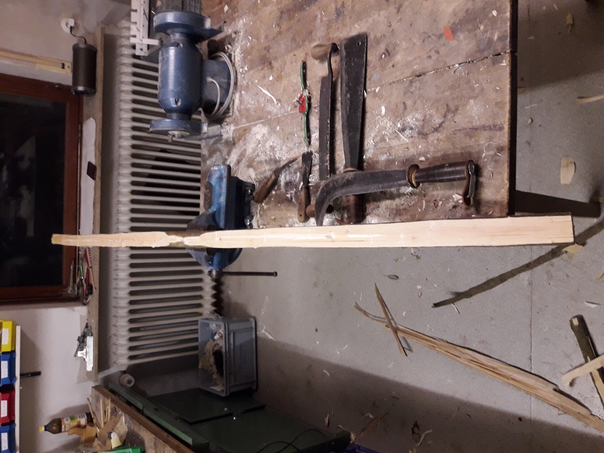

Gekürzt auf 196cm
Gekürzt auf 196cm
4cm dick
4cm dick
Beide festgespannt
Beide festgespannt

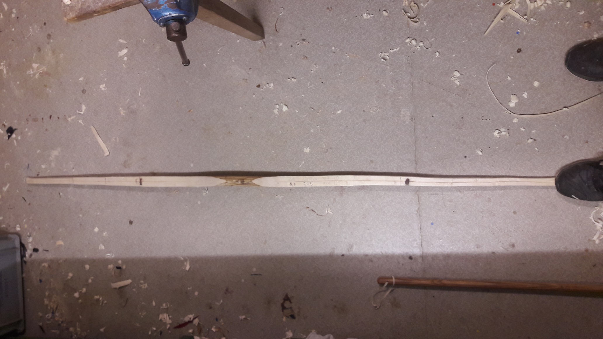

Bevor Kommentare zum letzten Bild kommen:
Asche auf mein Haupt.. Hab ausversehen bissle verwackelt.
Aber ich glaub den Sinn und Zweck des Bilds versteht man oder :D

Der Hartriegel könnte evtl. am Griff reißen. Ich würde den bis zum Markkanal einschneiden.
Re: Saplingbow 12, MrCanister123, Hartriegel und Haselnuss
Verfasst: 05.01.2020, 15:08
von MrCanister123
Ich habs mal interessehalber ohne Einschnitt probiert und hab den Griff+Fadeouts schlichtweg eingeleimt
Probieren geht über .... ;)

Haselnuss:
Sodele, weiter gehts.. Gestern den Hasel zum vierten mal gewogen, hat in den 3Wochen einiges an Gewicht verloren.
05.1. : 1285
15.1. : 745
20.1. : 733
23.1. : 725
Hab ihn jetzt im Bereich der WA grob in Form gebracht und nochmal gewogen.
Jetzt kommt er hoch in die beheizte Wohnung
Werd den Kamerad jetzt täglich wiegen.
