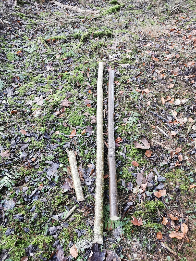

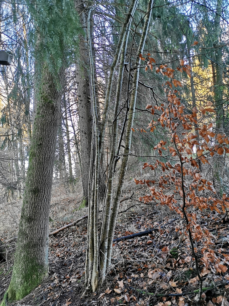

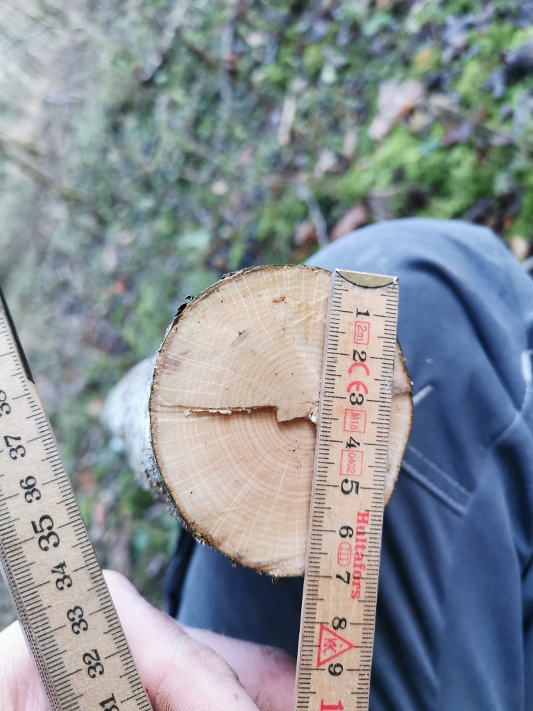

Meine Saplinge habe ich am 3. Januar geerntet. Einmal Haselnuss und einmal Bergahorn.
Haselnuss im Habitat
Bergahorn von einem Sturm geknickt, aber noch im Saft(hoffe ist kein Problem)
Bergahorn vermute ich
Hasel, dicke Seite
Hasel, dicke Seite
Bergahorn, dicke Seite
Die Zwei Schönen
Die Zwei Schönen
Hasel, runter gearbeitet
Hasel Entlastungsschnitt im Griff
Bergahorn runtergearbeitet
Mächtiger Reflex des Ahorns, da er so schon eine Weile in den Ästen seiner Kameraden hing
Ahorn, Reflexbändigung
Warscheinlich sinnloser Versuch das Aufreissen zu verhindern

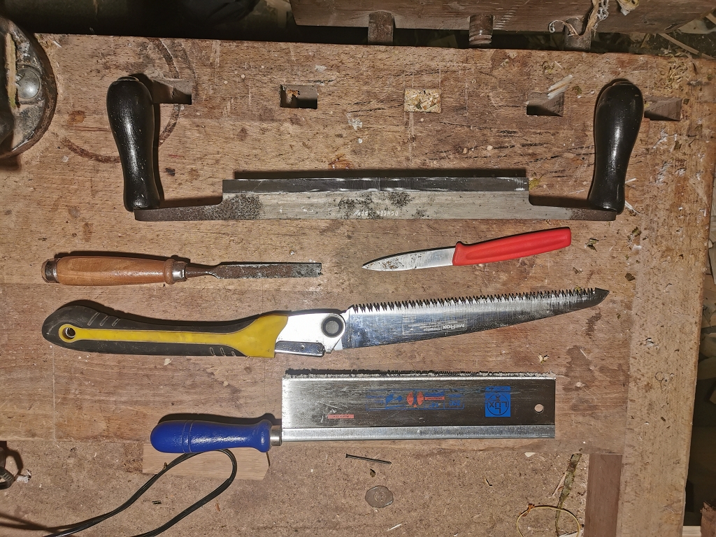

Die Werkzeuge bis Anhin
Ich habe beide auf 190cm abgelängt, beim Haselnuss die Rinde entfernt beim Ahorn nicht. Enden und Fades versiegelt mit Holzleim.
Sind nun in der Garage in der ersten Trocknungsphase ca. 7°C bei 60-65% relativer Luftfeuchtigkeit. Nun heisst es abwarten und hoffen. Wünsche allen viel Erfolg und vor allem viel Spass bei ihren Projekten, haut rein

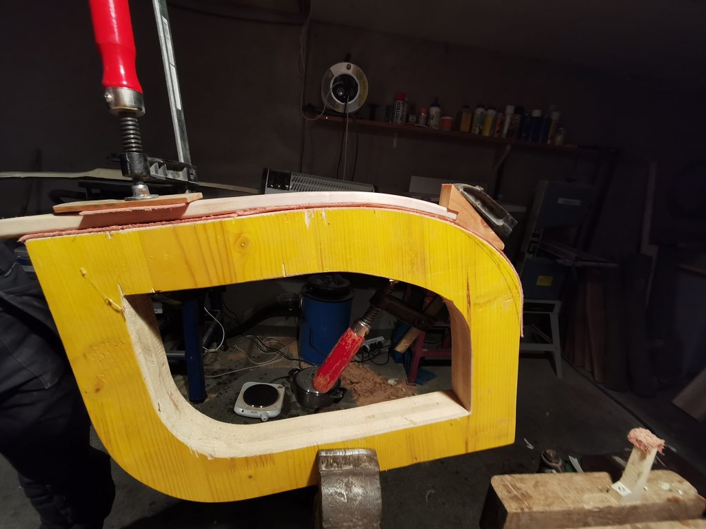

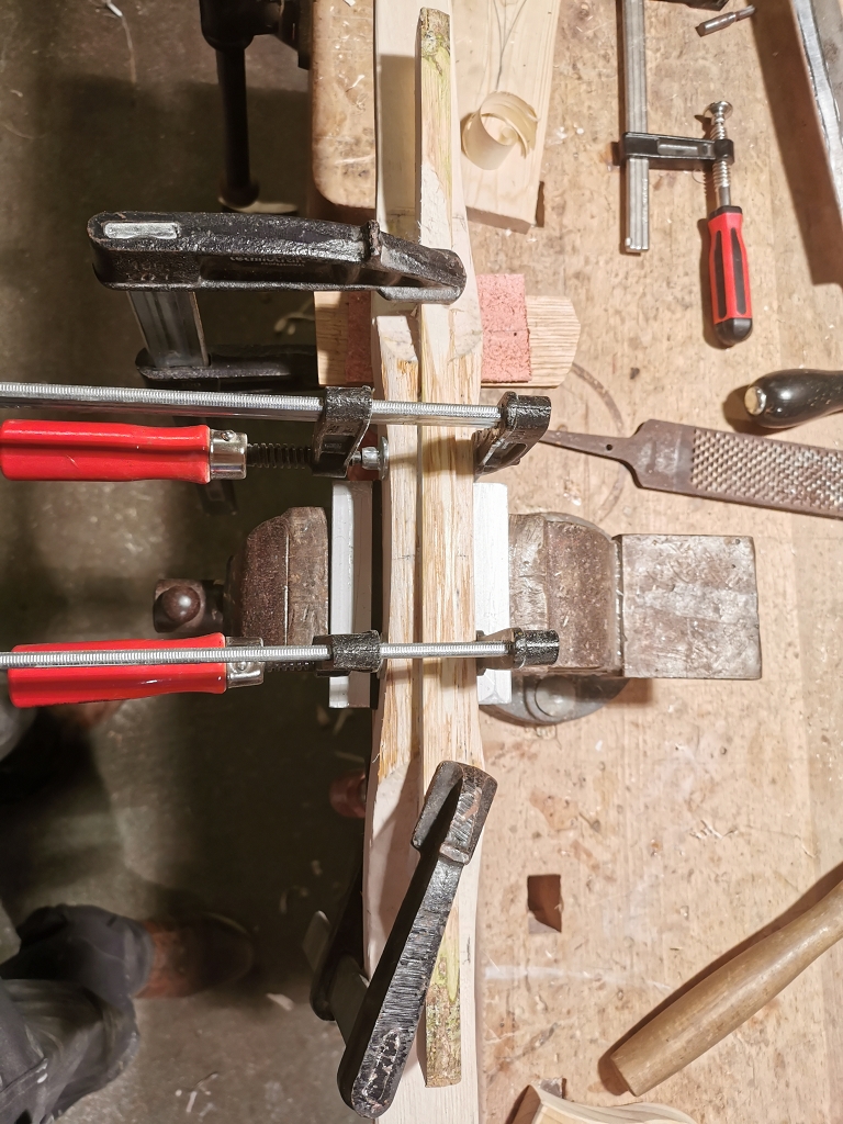

Bei mir geht es auch mal weiter. Ich habe den Hasel fertig getrocknet und die seitliche Form rausgemessert. In der Dicke wurde er auch reduziert. Durch das Trocknen verzog sich ein Wurfarm seitlich um ca 2cm, was ich rausgedämpft habe. Leider habe ich zu wenig unterlegt und es entstand eine recht hässliche Delle :-X Hoffentlich verschwindet die Delle noch durch seitliche Holzabnahme. Nach dem Begradigen habe ich begonnen die Enden zu flippen, auch mit Wasserdampf.
Hasel mit seitlichem Verzug
Hasel dämpfen
Hasel dämpfen
Hasel biegen
Hasel biegen
die Delle
die Delle
Nach dem biegen
Nach dem biegen
Enden flippen
Enden flippen

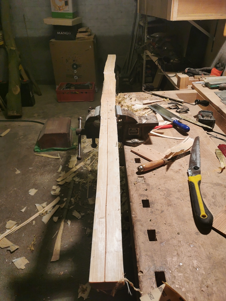

Heute ging es wieder weiter. Beim Haselnuss habe ich auch noch das andere Ende geflippt.
Beim Ahorn habe ich mich dazu entschlossen die Rinde doch noch runter zu nehmen. Der Plan war in die Rinde eine Verzierung zu machen, evt schnitzen oder was in die Richtung. Da der Reflex aber weiter zugenommen hat (mittlerweile 14cm) und die kleinste Verletzung am Rücken fatale folgen haben könnte, musste sie runter. Es war ein bisschen mühsam aber unter der Rinde war der Rücken noch erstaunlich feucht. Vielleicht zerteile ich den Griff und spleisse in etwas deflex. Erlaubt?
Ich habe ihn auch noch in der Dicke beträchtlich reduziert.

Spleißen erlaubt? Na aber hallo, ich bau nen twowoodbow :D ;D
Re: Saplingbow 12, tomytom, Bergahorn und Haselnuss
Verfasst: 23.01.2020, 22:11
von tomytom
Haha, alles klar Herr Komissar :D
Ja wenn der reflex noch weiter zunimmt, dann sehe ich fast keinen anderen Weg.
Verfasst: 23.01.2020, 22:54
von Neumi
So einen Hasel hab ich noch nie gesehen - ich wohn halt im Flachland (bei dem Teil ist so richtig viel hoch festes Spätholz zu sehen, krass).
Bevor Du schneidest, dampfbiege zuviel Reflex weg. Das sollte gut gehen und Du must nix kleben.

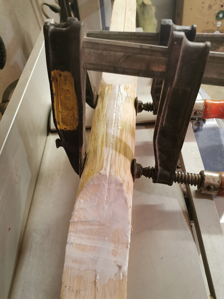

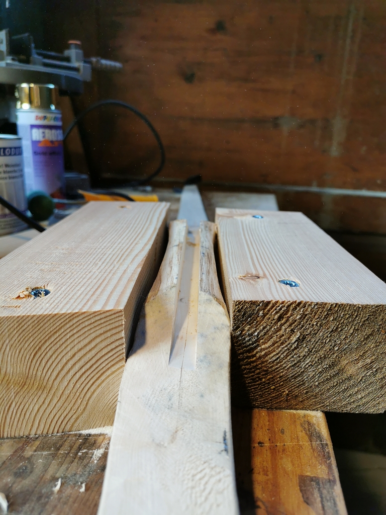

Beim Hasel ging es weiter. Ich habe ein Stück dass ich vom selben Stave abschnitt auf der Heizung getrocknet. Anschliessend zurecht gehobelt. Mit diesem Stück habe ich den Riss im Griff ausgefüllt. Zuerst habe ich mit dem Oberfräser den Riss ausgenutet und dann mit Holzleim das Stück eingeklebt.
Die benutzten Werkzeuge waren: Oberfräser, Hobelmaschiene, Tischkreissäge, Japansäge, Ziehmesser
