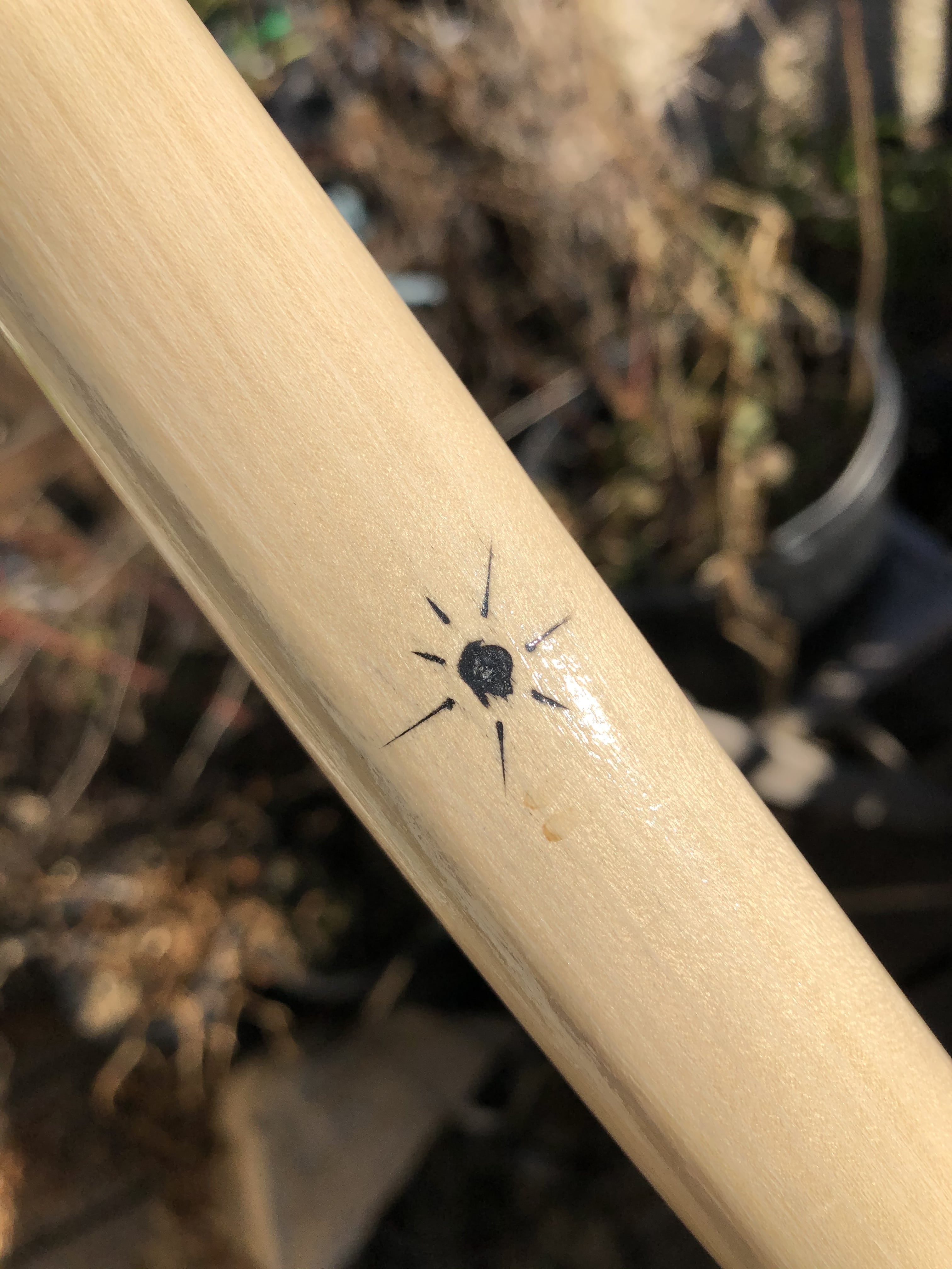

Pass. Die Sonne ist mit dem Messer geschnitten, dann Holzkohle mit klarem Montagekleber vermischt, reingerieben, geschliffen und alles überlackiert. Ich muss Schnitzen üben, das Verfahren gefällt mir außerordentlich gut.
Weiß zufällig jemand, wie beim Holler diese stehenden Strukturen zustande kommen? Die hab ich schon öfter gesehen und finde sie optisch voll geil :)

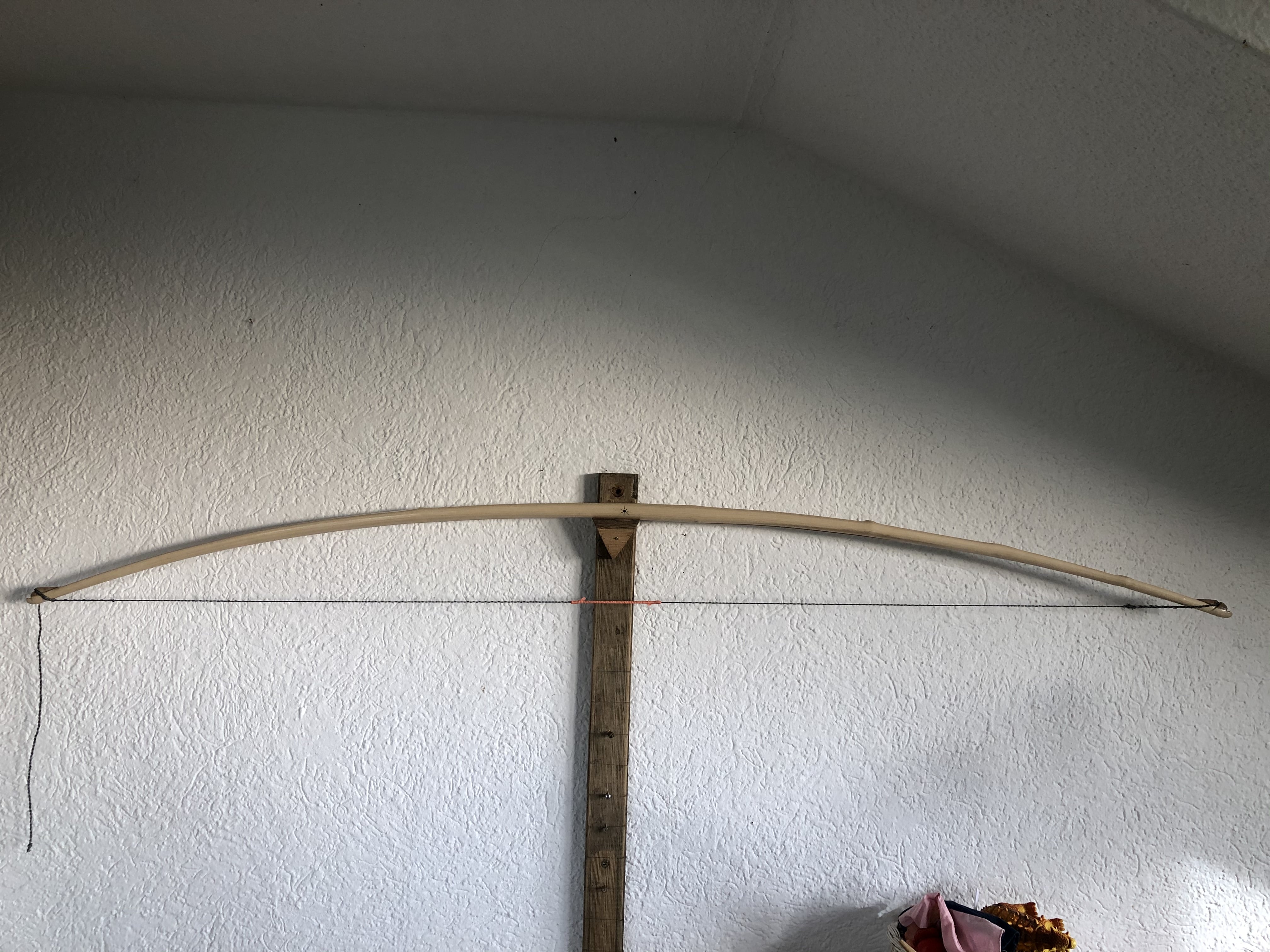

Standhöhe
Standhöhe

Aller Schwede, das ist mal ein Einstand. Tiller finde ich gut. Und ja, der holler den du da gefunden hast ist wirklich erste Sahne!

Gratuliere! Der ist doch sehr gut geworden - nicht nur unter dem Gesichtspunkt, dass er einer Deiner ersten ist. Und er hat auch ein solides Zuggewicht!
Das Einzige, was mir so gar nicht gefallen mag, sind die Nock-Overlays. Die finde ich zu klobig und die wirken wie Fremdkörper auf dem WA-Ende. Zumindest den dicken Knubbel hinter der Nockkerbe würde ich noch etwas schmälern und abflachen.

Als ersten Bogen gleich nen warbowartigen zu zeigen finde ich richtig gut.
Und den Bogen finde ich auch richtig gelungen, die Tillerhilfen hast Du super umgesetzt und das muss man erstmal schaffen 8)
Ansonsten: die Parkett-Versieglung ist so garnicht meins und die Nock-overlays finde ich gruselig ;D :D

Schöner Tiller.
Sauber gearbeitet.
Nocken fände ich in Horn auch deutlich besser.

Von mir auch Daumen hoch. Das meiste wurde bereits gesagt und deshalb muss es nicht wiederholen, was nicht heißen soll das ich das nicht genauso finde ;) Hornnocken ala ELB würden dem richtig gut stehen, aber jeder Jeck is anders ;D Also für den ersten Bogen...Hut ab... vor allem das Zuggewicht mit dem Tillerbild zu erreichen, ist als Anfänger nicht einfach.

Servus, ja jast 80 # mit Holler ist eine tolle Leistung, da passt der Tiller auf jeden Fall.
Beim Nächsten unbedingt schöne Hornnocken.
