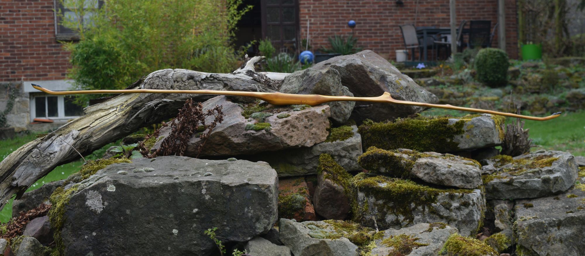

Moin,
hier ein neuer Osage mit geflippten Enden von mir. Ich habe den Rückenring so gewählt, dass er genau im Übergang zwischen Kern- und Splintholz liegt. So sind die größten Teile verkernt, stellenweise aber auch noch helles Splintholz. Dazu habe ich noch ein paar Inselchen aus hauchdünnen Schichten Frühholz stehen lassen, so dass der Rücken jetzt dreifarbig ist. Im Bereich des dicken Astes ist er etwas steifer geblieben.
Daten:
Länge: 1,62m
Gewicht: 613g
Zuggewicht: 51lbs@28"
Overlays aus Horn, Finish mit Schellack

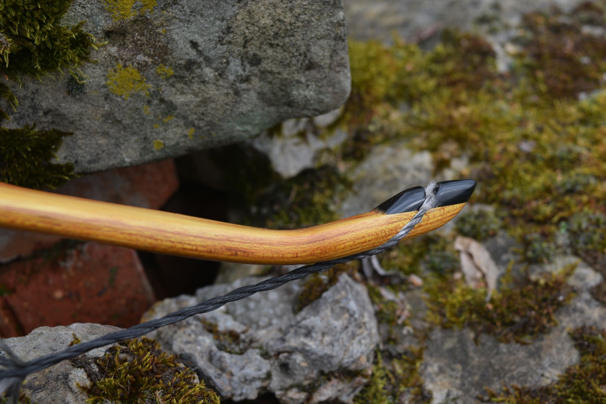

Links Splint-, rechts Kernholz
Ich finde es übrigens faszinierend, wie sehr Osage je nach Lichtsituation seinen Charakter verändert. Drinnen hat er einen wunderschönen schimmernden Glanz.

Ja, das ist mal ein schönes Stück! Herzlichen Glückwunsch.
Re: Osage 51lbs@28"
Verfasst: 18.03.2020, 18:27
von Bowster
wunderschöner Bogen mit attraktivem Ministabi ;D
Re: Osage 51lbs@28"
Verfasst: 18.03.2020, 19:57
von conti03
Gefällt mir sehr gut. Danke fürs zeigen.
Re: Osage 51lbs@28"
Verfasst: 18.03.2020, 20:59
von Neumi
Der kraterlose Vulkan iss ja die Schau. Und die Optik am Rücken massiv verschärft.
Das vollauszug-foto hat leider nen sehr ungünstigen Hintergrund, aber bei dir bin ich mir sicher, dass der Tiller passt.
Grüße - Neumi und danke fürs präsentieren
