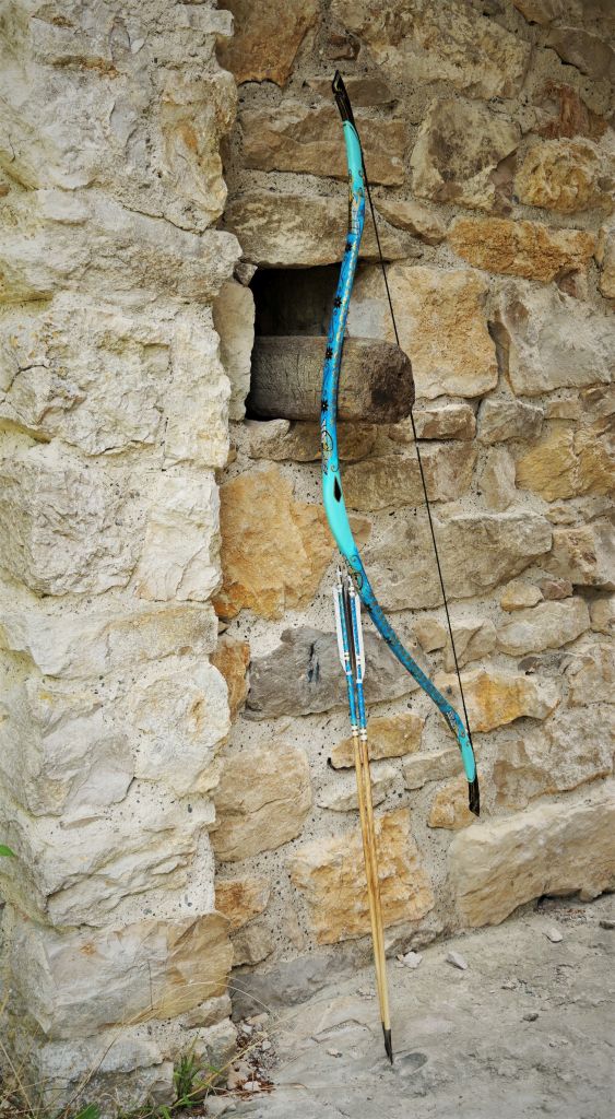

endlich ist er fertig! Nach 8 Monaten Bauzeit und viel Arbeit konnte ich heute mein Projekt beenden. Ich muss sagen, der Bogentyp ist einer meiner Favoriten unter den Hornkomposit Bögen. Die Fertigung eines solchen Bogens ist viel einfacher als ein Osmane, da die Kasanbiegung entfällt und da platzt gerne das Horn bei starken Reflex ab. Außerdem lässt er sich "sehr angenehm schießen'' , wenn man von dem Zuggewicht mal absieht ;D und mein Auszug von 32'' lässt sich relativ gut realisieren.
Da es bis jetzt keine Bogen + Pfeilfunde aus der Assyrischen Periode gibt, konnte in die Gestaltung frei interpretieren. Das drei farbige blau soll Lapislazuli darstellen. Klar Lapislazuli ist normal viel Dunkler, doch dann wäre der Effekt nicht so gut sichtbar.
An den Tips habe ich die Ishtar Göttin platziert, einer der wichtigsten Gottheiten im Assyrischen Reich. Sie wird bis heute sehr verehrt und war die Göttin des Krieges und der Sexuellen Begierde. Die Sterne sind die sogenannten Ishtar Sterne die heute noch in der Flagge des Irak zu finden sind. Am Griff rechts und links ist wohl die bekannteste und die höchste Gottheit des Assyrischen Reich Ashur abgebildet. Auf dem Horn am Bogenbauch ist ein Gebet in Keilschrift, das Ashur gewidmet ist aufgemalt. Da meine Frau Alt Orientalische Philologie Studiert hat, konnte sie mir da helfen. Der Text lautet sinngemäß : Großer Berg Gott Ashur er macht meine Waffen groß.
Jetzt genug der Worte... lasst die Bilder sprechen ;)
Zuerst die Daten
NtN: 132cm
Zuggewicht: 95#@31,5'' frisch aufgespannt hat er sogar 100#
Max.Auszug: 32''
Gewicht: 543g
Sehne: 18 Strang Dacron(ein richtiges Tau)
Horn: Wasserbüffel
Siyahs: Kirsche/ Ahorn
Sehnen: Strauß
Leder: 0,3mm starkes Ziegenleder weiß
Mit dem Daumen schaffe ich zu Zeit nur 30,5 Zoll
Mediteran schaffe ich Vollauszug von 31,5 Zoll... Da zahlt sich langsam das Training aus

Neumi hat geschrieben: ↑24.04.2020, 19:30 Hier hab ich keine chronidaten gefunden
Stimmt... ich habe keine aktuellen Werte. Muss noch nachholen die Tage. Ich hatte aber ihn mit 29'' und 85# übers Chroni geschossen. Ich zitiere mich mal selbst aus meinem Bauthread:
Bei einem Auzug von ca.85#@29'' (hat nach dem Abspannen wieder etwas zugelegt) habe ich Werte im Durschnitt von 195fps erreicht und er ist noch nicht auf Vollauszug geschossen worden( fehlen noch 2,5'' und ca.10#) Das ist mit 10gpp Pfeilen recht ordentlich und ich bin zufrieden. ;D Ich bin aufs Weitschießen gespannt.

Danke Leute... das tut mal gut! Auch wenn ihr mir das nicht glaubt, aber auch ich produziere genug Kleinholz. ;) Zumal ich mit dem Zuggewicht um die 100# im Hornkomposit- Bogenbau nicht der Norm entspreche. Man hat es ja bei dem Ägypter gesehen, jede Kleinigkeit, die da nicht stimmt wird zum Albtraum...

Hieronymus hat geschrieben: ↑24.04.2020, 19:49 Ich zitiere mich mal selbst aus meinem Bauthread:
Bei einem Auzug von ca.85#@29'' (hat nach dem Abspannen wieder etwas zugelegt) habe ich Werte im Durschnitt von 195fps erreicht und er ist noch nicht auf Vollauszug geschossen worden( fehlen noch 2,5'' und ca.10#) Das ist mit 10gpp Pfeilen recht ordentlich und ich bin zufrieden. Ich bin aufs Weitschießen gespannt.
Ich hatte nochmals gemessen und die Werte wurden bestätigt. So erwarte ich das auch von einem Bogen mit einem solchen Zuggewicht.
