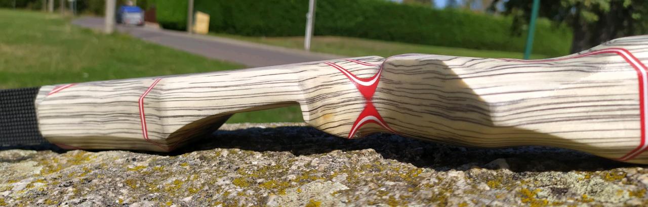

Damit der Rainer nicht ganz alleine die Fahne für die Laminatoren hochhalten muss.....
62" Takedown Recurve
Testbogen mit Carbon aus Chinesien an Bauch und Rücken.
Sehr starkes Zeugs. Bin bei meinem Stack, der bei Glas 40# ergeben hätte bei 80# gelandet und habe ihn dann noch auf 67# runtergetillert.
Riser: SaRaiFo "Betula Maser" mit Zierstreifen aus rotem und weißem G10 Wurfarme eingepasst, Overlay aus Klarglas am Rücken.
Wurfarme: Carbon und Esche, Tips Micarta
Sehne: BCY Mercury
Mal sehen ob der Kern das überlebt.
Ende September darf mein Testschütze für Männerbögen das Teil testen.
Ich kann und will sowas nicht vernünftig schießen.

@ Grombard,
puh, da bin ich ja froh, dass ich wieder Unterstützung habe, danke Dir.
Die Bogenform gefällt mir, schön harmonisch, auch der Griff. Ich nenne das immer Vinetta Eis Holz, erinnert mich an Vanilleeis mit Schokoplättchen drin.
Das Kohle Laminat waren schon fix und fertige Streifen? Machen auf jeden Fall etwas her.
Rainer

von Grombard
Hehe.
Ja, das Vienetta trifft es gut. ;D
Ist aber einer der letzen Bögen, die ich mit dem SaRaiFo baue.
Inzwischen baut jeder damit. Von Michaelis über Malota bis hin zu Garreis und sonstwem....
Ich suche mir was anderes, das nicht so inflationär benutzt wird.
Und ja, die Laminate sind fertig zum Benutzen.
45/45 auf UD... Eigentlich genau was ich schon ewig suche.
Leider für meine Designs eigentlich zu stark. Und das 45/45 blättert relativ leicht ab.
Mal schauen ob es die Erwartungen erfüllen kann.

Re: 62" Takedown Carbon Testbogen 67#
Verfasst: 07.10.2020, 09:42
von Grombard
Inzwischen ist er auch im Testbetrieb.
Bis jetzt bei meinem 28" Testschützen.
Die Leistung scheint ganz ordentlich zu sein.
Zumindest durchschlägt der Pfeil Ballen, Scheibe und steckt dann in der dahinter liegenden Wand.
Das macht kein anderer seiner Bögen. Und davon liegen einige noch 20# darüber.
Wenn alles hält, geht er dann zum Härtetest zum 32" Testschützen.
