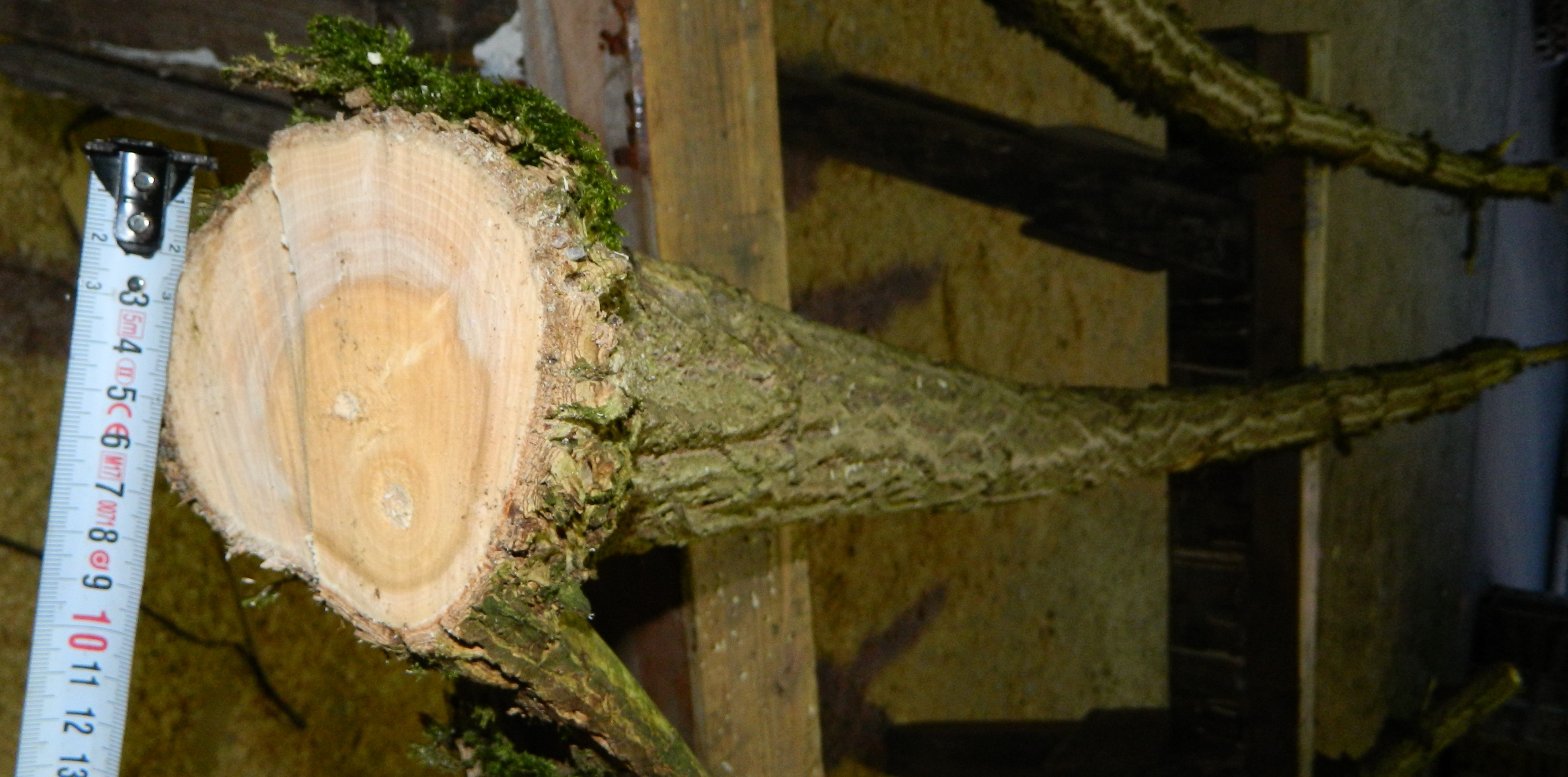

auf Grund von Bauarbeiten muss dieser Hollunder bei uns weichen.
Lohnt es sich den zu trocknen oder ist der zu krumm?
Ist zu dieser Jahreszeit der äusere Jahresring ausgeprägt genug oder müsste man runterarbeiten?
Die Stämchen sind zwischen 1,60-1,90m lang.

Puh. Wenn ich mir einen Holler suchen würde, dann wäre das sicher keiner, den ich auswählen würde.
Aber wenn er sowieso dran glauben muss, dann ist es sicher den Versuch wert, ihn mal zu trocknen. Ist eh spannend, wie er hinterher aussieht. Vielleicht verliert er was von dem Reflex. In dem Fall könnte der große Stamm schon was hergeben.
Wegen äußerer Ring: Holunder ist wohl vergleichsweise unkompliziert und kann auch in der Wachstumsperiode geerntet werden.
Holunder runterarbeiten? Grauenhafte Vorstellung. Gehen tut es bestimmt, aber Spaß macht das ganz bestimmt keinen.
Ich würde das Holz einfach mal trocknen und dann schauen, ob sich was draus machen lässt.

Der Jahresring von diesem Jahr ist schon voll ausgebildet.

Schöner Holler, hoffentlich verdreht er sich beim Trocknen nicht zu sehr.

Servus, bei so großen Stücken Holler ist halt immer die Gefahr das er Gammel hat.
Wie immer Bauchseite bis Markkanal freilegen, im Griffbereich wenn notwendig etwas dicker lassen. Enden versiegeln und dann spann ihn auf ein Brett so geht der Reflex etwas raus und er verzieht sich nicht so leicht.

Der Bagger war zwar schneller als ich aber es sind nur Schäden an der Rinde entstanden.
Die Ausbeute sind 3 Stämchen geworden die auch nicht mehr ganz so schlimm aussehen.
Nr.1
Länge 1,50m (1,80m mit einem gefliptem ende), Biegung ca.7cm
Nr.2
Länge 1,80m, Biegung ca.10cm
Nr.3
Länge 1,80m, Biegung ca.13cm
Werde morgen die Stämme weiter bearbeiten. Habe hir im FC die verschiedensten Varianten bei Hollunder gelesen, durch Sägen, spalten und mit Zugmesser die WA´s runterarbeiten. Mein Favorit ist zurzeit die Bandsäge da das Spalten bei mir nie so richtig will.

Servus, ja bei der Dicke ist Spalten nicht zu empfehlen, wenn du eine Bandsäge hast dann aufsägen bis Markkanal und ev. im Griffbereich etwas mehr Material lassen, die Breite noch nicht reduziern, Rinde runter, Enden versiegeln und auf Brett spannen.

Hm. Ein vergammelter Markkanal ist nicht günstig. Und der dunkel verfärbte Bereich um den Kanal herum dürfte auch sehr bruchgefährlich sein.
Ich habe mal einen solchen Holunder verarbeitet, und der ist gebrochen. Hatte allerdings 80# Zuggewicht.
Ob solches Holz mit weniger Druck klarkommt, weiß ich nicht.

Hallo, hab den Hollunnder aufgesägt, entrindet und aufgespannt.
Der Markkanal ist nur an dem einen Ende (Nr.3) dunkel, die Verfärbung um den Kannal ist allerdings bei allen Hölzern.

Würdet ihr die Stücke noch grader aufspannen?
Unter der Rinde sind doch ziemlich viele Ast Knubbel zum vorschein gekommen ich hoffe das die mir nicht zum verhängniss werden.
