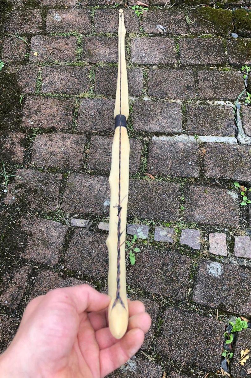

Hatte mal wieder ein bissle Zeit und hab mich an ein von mir geschlagenen Stave vom Dez./2019 geamacht.
Ziel waren hier 65# bei 27,5" aber der Kamerad war nicht einfach zu tillern.
War ein ewiges Hin und Her..
Der untere WA hat nämlich sehr sehr lange gar nicht reagiert ( hat sich nur im Bereich des Fadeouts leicht gebogen).
So sah er dann nach einer Zeit aus (immer noch Katastrophe):
geht gar nicht
geht gar nicht
sieht besser aus
sieht besser aus
War drauf und dran ihn zu verbrennen aber dann hab ich gedacht.. Dann wird er halt ein bissle schwächer... ca. 45# sind doch au ok ;)
Und das ist dann gestern rausgekommen.
Hasel mit 45# bei 28"
NtN = 168cm
Griff =gewickelt mit Leder
Sehne = Dacron 14 Strang
Bogenrücken = naturbelassen (gefällt mir so immer noch am besten)
Finish = 2 x Leinöl & 1 x Bienenwachs
Ein großes Problem war auch der Bereich am oberen WA (letzte 15 cm).
Hier ist das Holz sehr deflex gewachsen..
Irritiert deswegen auch oft weil man vermutet dass er sich hier überbiegt..
Aber jetzt die Bilder ;)

Sieht ordentlich aus, prima!
Was noch fehlt sind zwei scharfe Nahaufnahmen: Griffsektion und Tipps.
Das weiße Holz der Hasel überstrahlt auf allen Fotos, sodass keine Maserung und kein Finish zu erkennen ist. Deshalb zwei Bilder dazu (unterbelichten).

Servus, ist doch mehr als genug Zuggewicht.
Wie schießt er sich?

Sieht gut aus, ich finde der tiller ist dir echt gelungen.

Was ich sehe gefällt mir sehr gut, aber klar, Detailaufnahmen sind oft das letzte Salz in der Suppe. Gut dass du drangeblieben bist!

Danke für euer Feedback! ;)
War auch echt überrascht dass der noch was geworden ist, aber dranbleiben lohnt sich halt immer.
Auch die paar Pfeile die ich damit geschossen hab gingen raus wie ne 1
@Snake-jo: Ja da hast recht, ist echt ein bissle arg hell.
Detailaufnahmen sind leider (zumindest in der nächsten Zeit) nicht möglich weil ich den Bogen meinem Cousin zum Geburtstag geschenkt hab, und der liegt momentan flach ;)

Hast du gut hin bekommen. Wenn du höres Zuggewicht bei Hasel anstrebtst, dann solltest du den Bauch viel breiter als der Rücken lassen und den Bogen generell etwas breiter planen. Dadurch wird er insgesamt dünner und neigt nicht so schnell zu Stauchbrüchen. ;)
