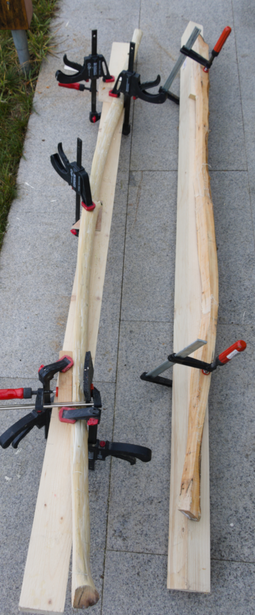

Heute dann mit der Bandsäge grob ausgesägt und aufgespannt:
Weißdorn und Pfaffenhütchen_6cm
Sie lagern jetzt die nächste Zeit im Freien unter Dach!
Pfaffenhütchen_9cm ist raus! Der ist mir zu krumm für den Saplingbow.

Den Pfaffe habe ich heute in die Werkstatt gebracht und weiter runter gearbeitet!
Das Stück Holz habe ich heute von dem Stab mit einer Japansäge abgesägt um daraus die Dübel zu schnitzen!
die Säge habe ich vergessen zu fotografieren.

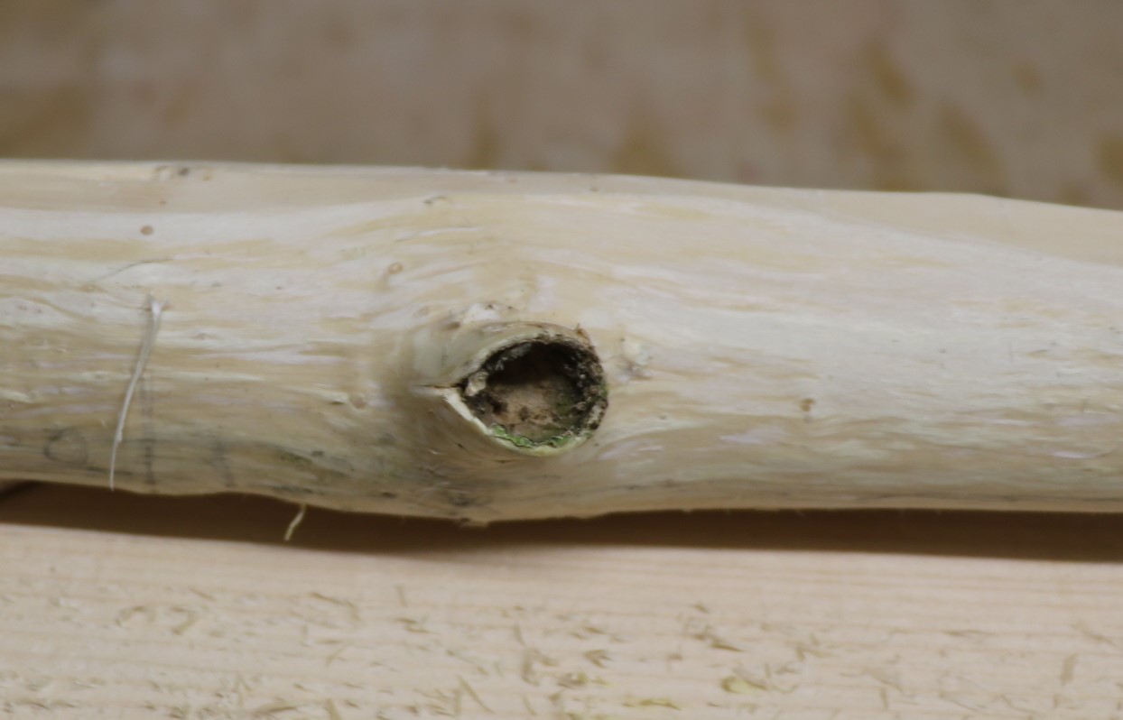

Es wird auf einen steifen Griff raus laufen da in der Mitte zwei schwierige Äste sitzen,
die eventuell mit Dübeln oder mit Epoxid und Holzspäne gefüllt werden müssen.
Die Bogenmitte habe ich extra so gelegt, das da nix biegt!
Alle Äste und die Enden habe ich mit Holzleim versiegelt und den Stave wieder auf den Balken gespannt.
Ich hoffe da reißt nix! Kritisch könnte auch der Markkanal werden, der noch komplett im Stab liegt!

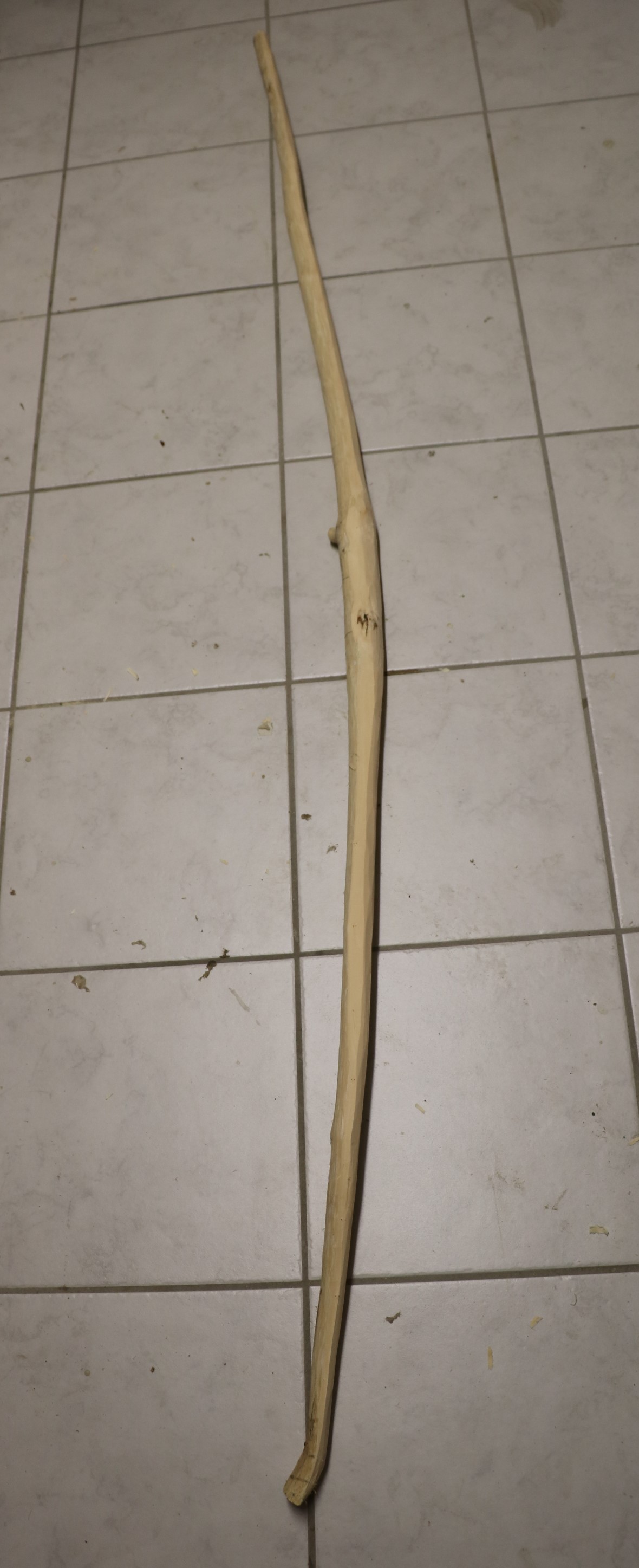

So, ich habe jetzt ein Bild von dem 6cm gemacht!
Daneben liegt ein Stück von dem 9 cm, den ich zerschnitten habe.
Der ist nicht gelb geworden!
der 6cm ist jetzt auch gerissen. Vermute mal das der nicht freigelegte Markkanal dafür mit verantwortlich ist!
Ich hätte nicht gedacht, das bei 15°C und 50% Luftfeuchte so schnell was reißt!
Ich habe ihn nur fixiert, also es war auch keine Spannung von außen auf den Stab!
Farbvergleich
Farbvergleich
Die Billetts von dem 9 cm Pfaffe liegen aktuell unter Dach im Freien. Mal sehen ob ich da noch was spleißen kann.
Sonst bleibt mir nur noch der Weißdorn!
@Osboan: Nein nur die Äste und die Enden habe ich mit Holzleim versiegelt!
