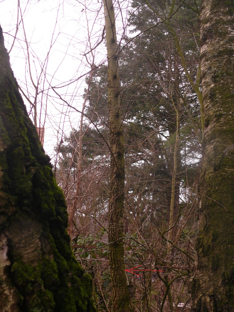

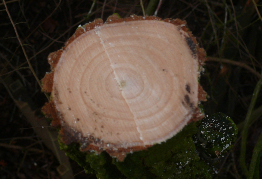

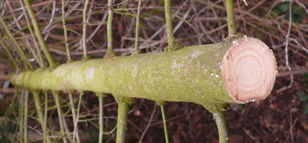

Ulmenstängel im Habitat
abgeschnitten
abgeschnitten

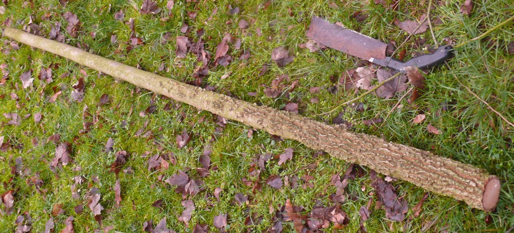

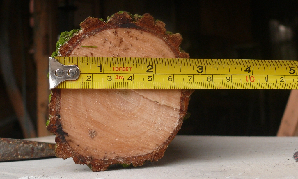

Da liegt er in in seiner vollen Pracht - entastet, schnurgerade und 220 cm lang
Beiträge: 4000
Hat Dank erhalten: 39 Mal
Re: Saplingbow 13, Toddi, Ulme
Schicke Feldulme.
Lg Tom Tom

Sehr schönes Stämmchen!
Lg Ulli

Kerzengerader Stengel ;)
Puh, würde glaub nie ne Ulme im Winter erkennen
Beiträge: 4000
@MrCanister
Das ist eigentlich nicht schwer. Typischer Wuchs der sich aus der wechselständigkeit der Äste/Blätter ergibt. Dazu die Rinde und der Standort. Wenn man sich da bischen reinfuchst sieht man se auf einmal überall ;D
Lg Tom Tom
Toddi
Beiträge: 320
Beitrag von Toddi »
@tomtom... genauso ist das . Die Ulme wächst bei mir im Garten wie Unkraut, vermehrt sich über Wurzeltriebe.
Die grösste hat zur Zeit ca 20 cm im Durchmesser und ist 8-10m hoch. Bin mal gespannt, wie lange das Bäumchen überlebt (sch... Ulmensplintkäfer )

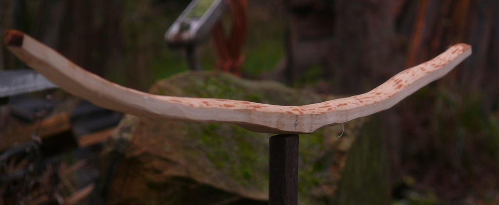

heut hab ich die Ulme mit der Bandsäge in Bogenform gebracht...
dann die Pelle abgezogen/abgeschäbt
hat sich ein bisschen reflex gezogen...

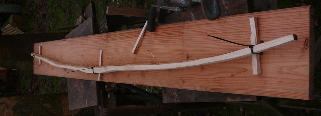

...dann auf ein Brett gefesselt und verkeilt, auf dass er sich beim Trocknen nicht verwindet.
Das Brett mit der Ulme darf jertzt in einem unbeheizten Zimmer langsam ein paar Tage vortrocknen... ;)

ich hab das Ulmenstöckchen nach 10 Tagen aus seinen Fesseln befreit. Keine Risse, nix verzogen oder verdreht...schon ein bisserl langweilig. ::)

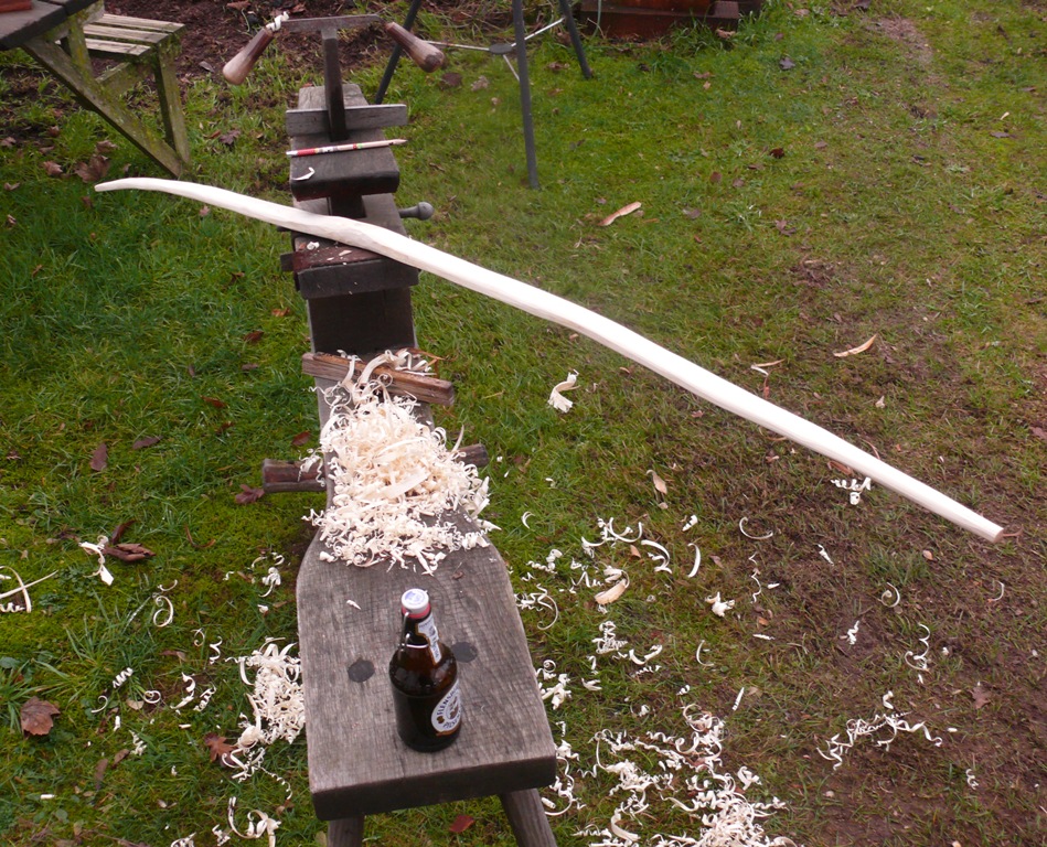

mal wieder ein paar Späne gemacht
Ulmenlöckchen
Ulmenlöckchen
Es wiegt aktuell 638g und ich hab es, wieder auf sein Brett gefesselt, direkt auf die Heizung gelegt, um die Restfeuchte auszutreiben.

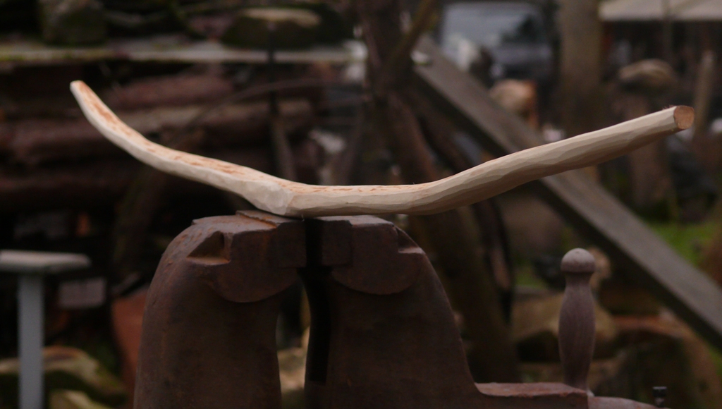

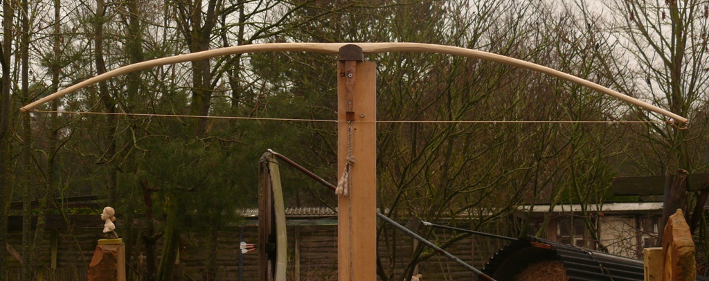

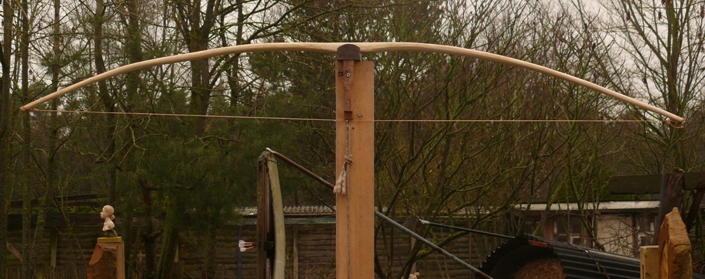

das Stöckchen wird langsam zum Bogen...
Beiträge: 7152
Hat Dank erhalten: 324 Mal
Das hast aber links schon ein paar arge Knicke drin :o
