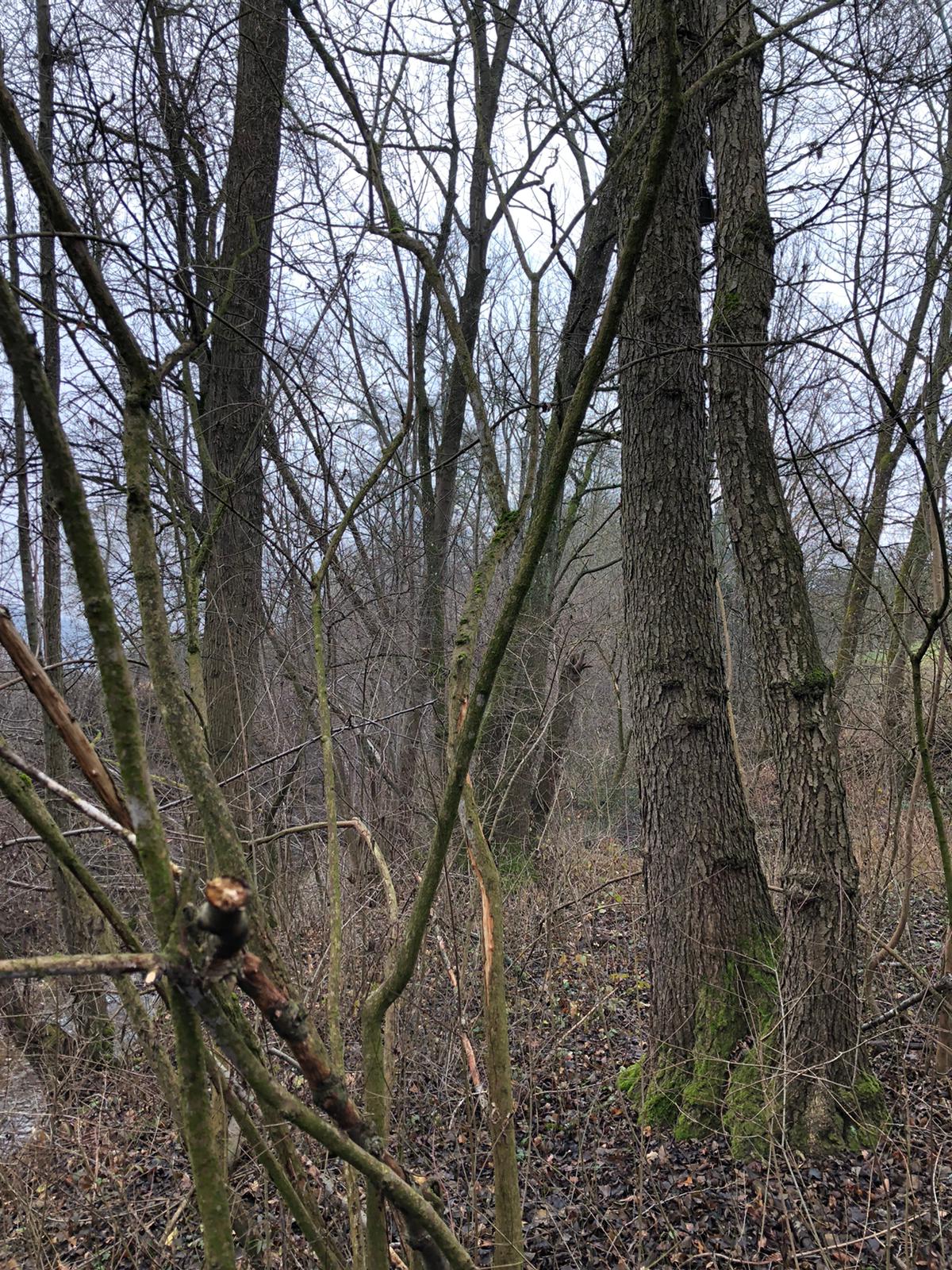

Heute morgen bin ich mit meiner Freundin früh aufgestanden und um 10 Uhr waren wir schon im Unterholz.
-> Sie wollte wandern - > ich wollte einen Rohling schlagen => somit hat das gepasst :D
Hier ist der Hasel (Durchmesser unten ca 8cm)

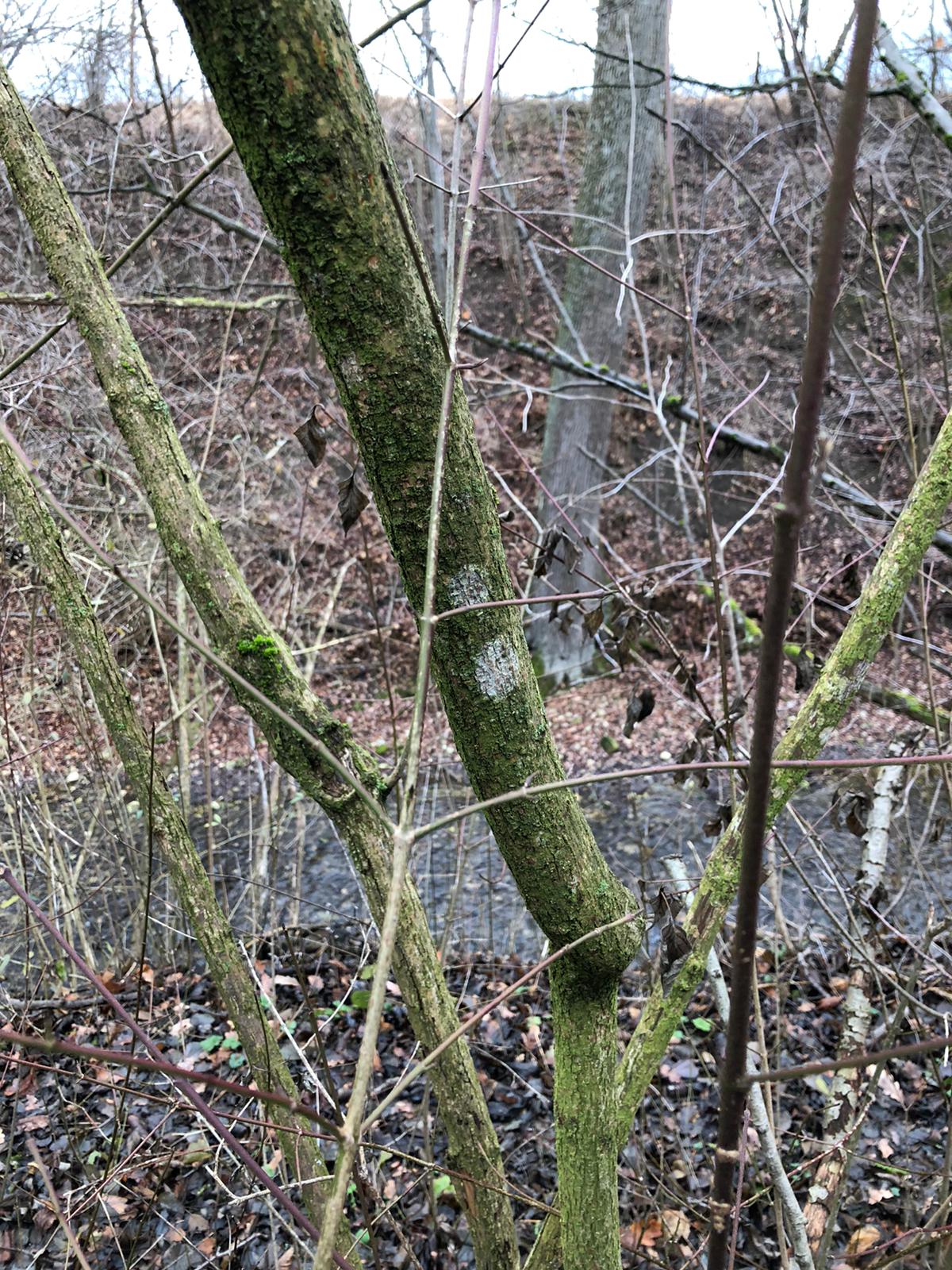

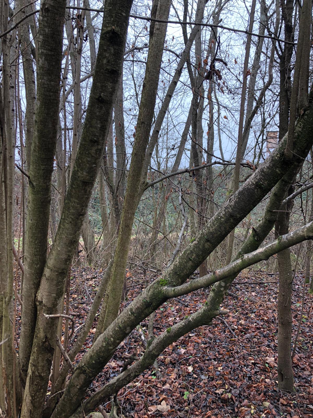

2 km weiter kam das Hartriegelwäldle
der in der Mitte ist der Kandidat (Durchmesser unten ca 6cm
Hier noch mit den Ästchen, ist also roter Hartriegel

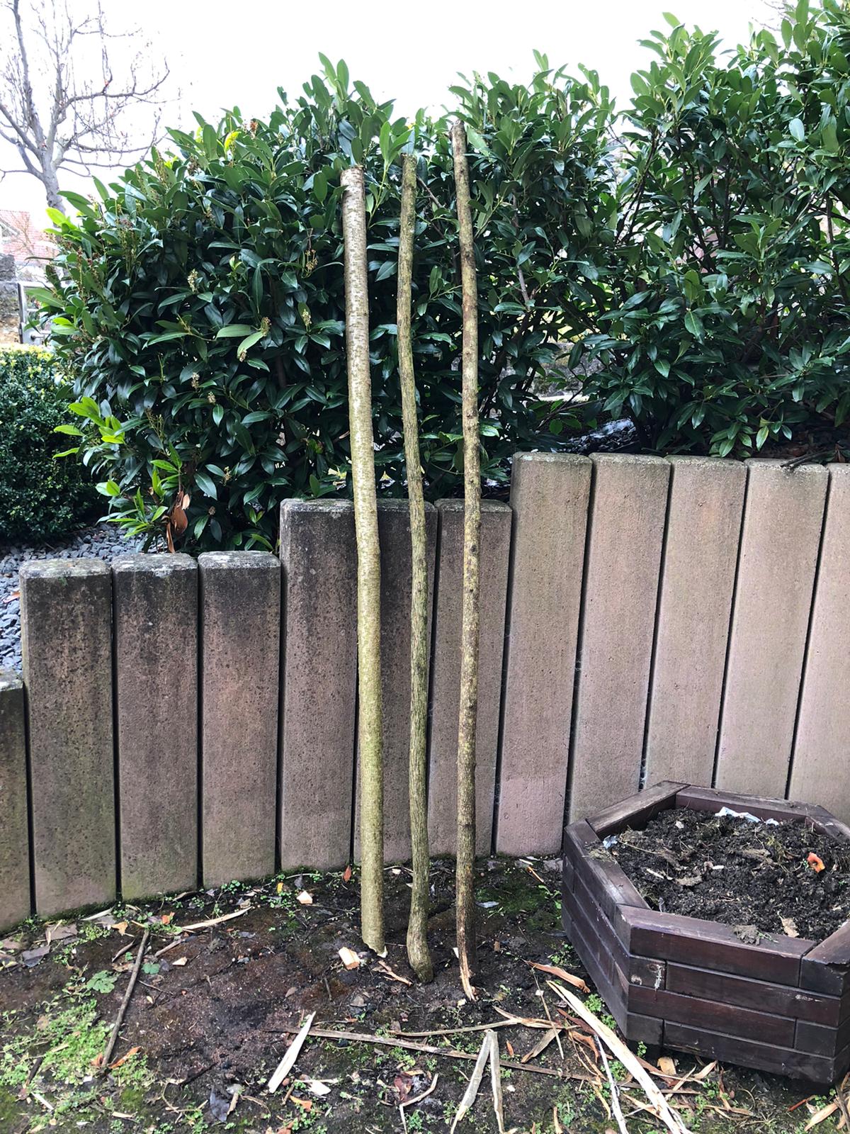

hier alle 3, Hasel, Hartriegel, Hartriegel, von links nach rechts
Durchmesser unten
Durchmesser unten

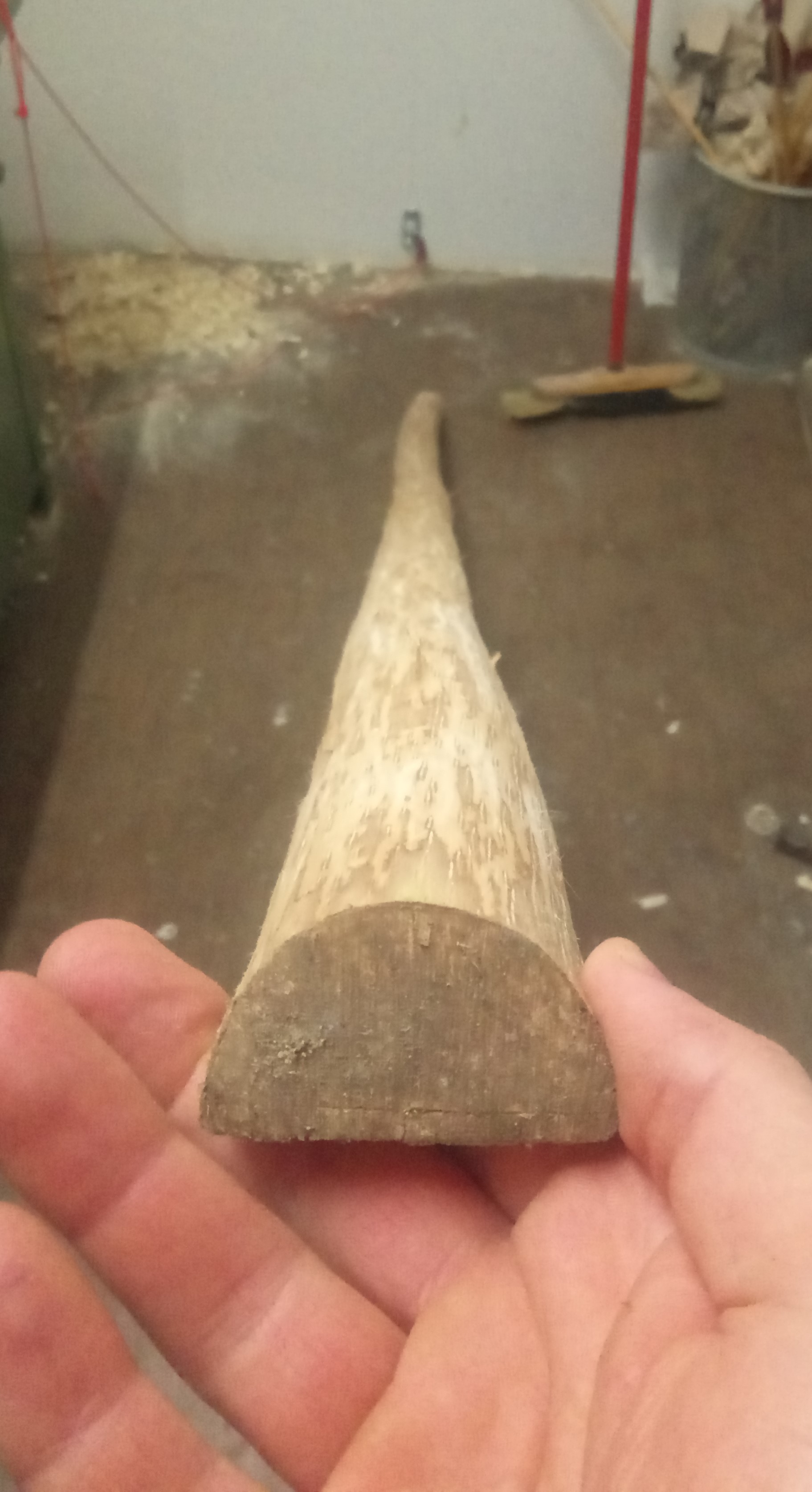

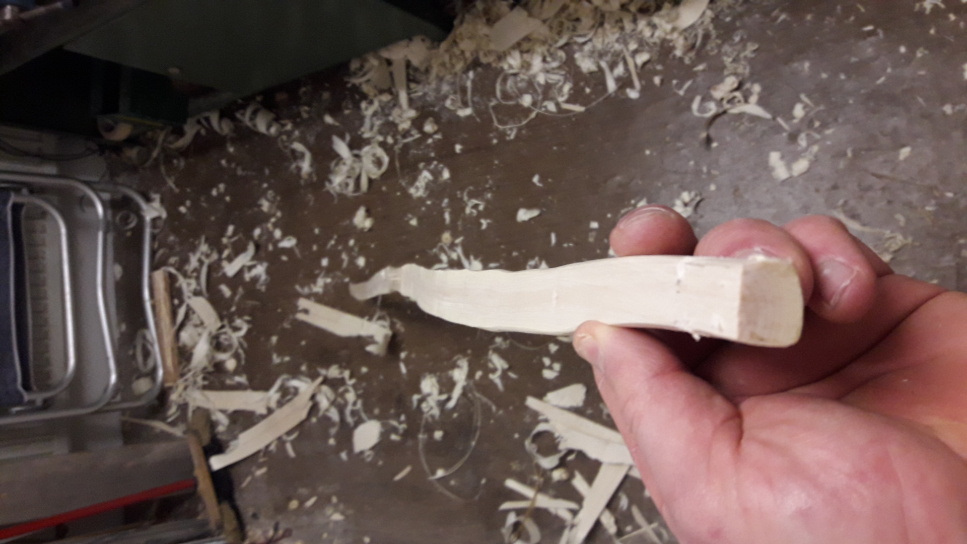

Hasel gespalten
Hasel gespalten
Hasel gespalten
Hasel gespalten
Hartriegel
Hartriegel
Hartriegel
Hartriegel
Werde jetzt die Enden noch versiegeln und die Rohlinge wiegen und dann schauen wir mal weiter ;)

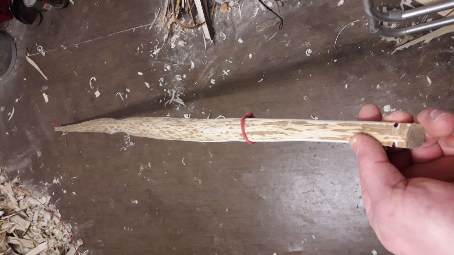

Sodele, kurzes Update zum Hasel:
Gewicht ist von 2,168 kg auf 1,756 kg runter (in 6 Tagen in der Garage lagern)

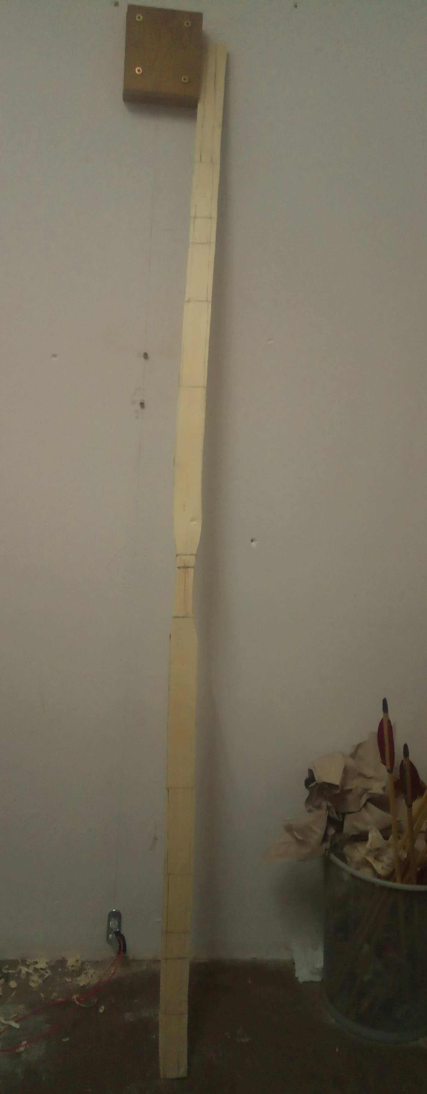

Gestern habe ich den angehenden Bogen mal in die grobe Form gebracht und runtergeschafft.
aktuelle Länge: ca 190cm, eine Seite gerade, andere Seite leicht reflex
Rücken
Rücken
Von der Seite (wie oben geschrieben leicht reflex)

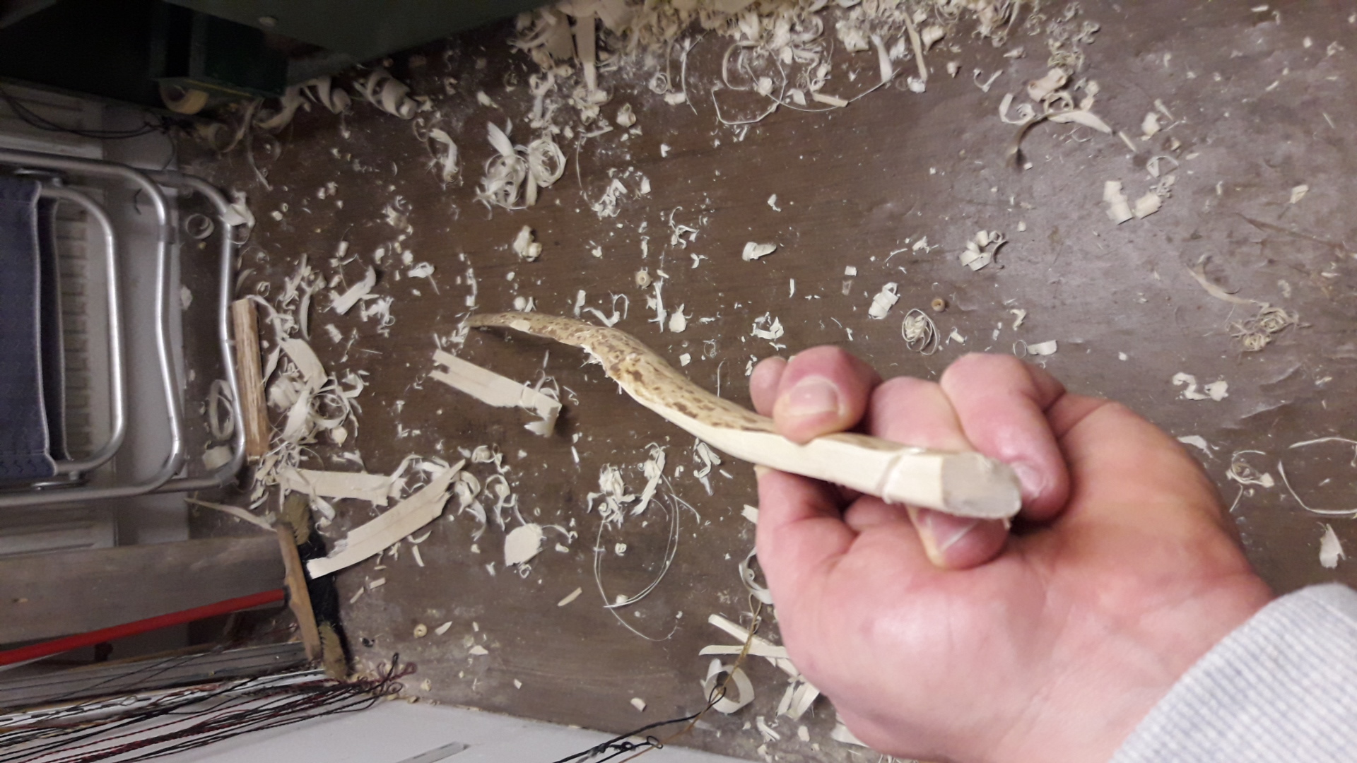

akt. Werkzeug
akt. Werkzeug
grobe Form anzeichnen

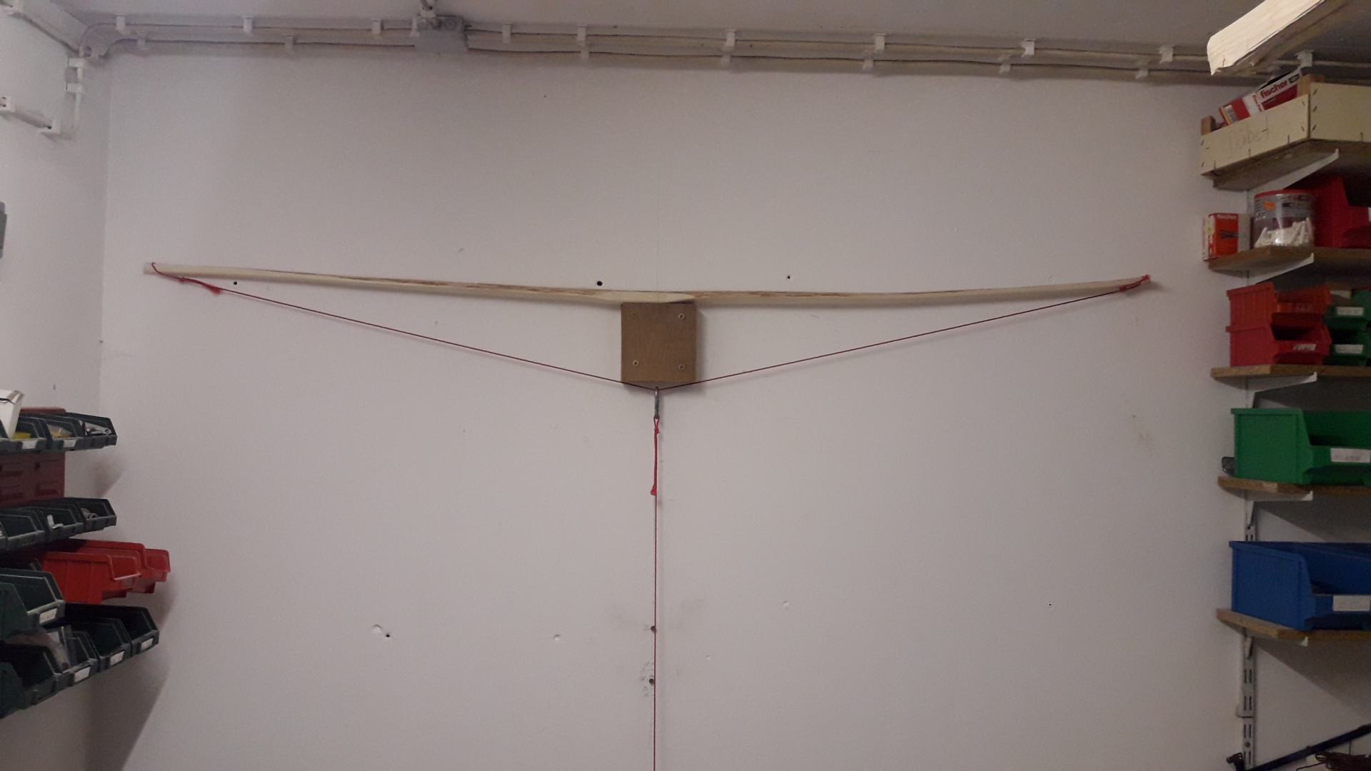

So sieht er jetzt aus
Jetzt hab ich ihn auf eine Diele gespannt und lass ihn da jetzt ein paar Tage lagern.
Ich denke übermorgen hol ich ihn zumindest in meine ca. 15° - unbeheizte Diele

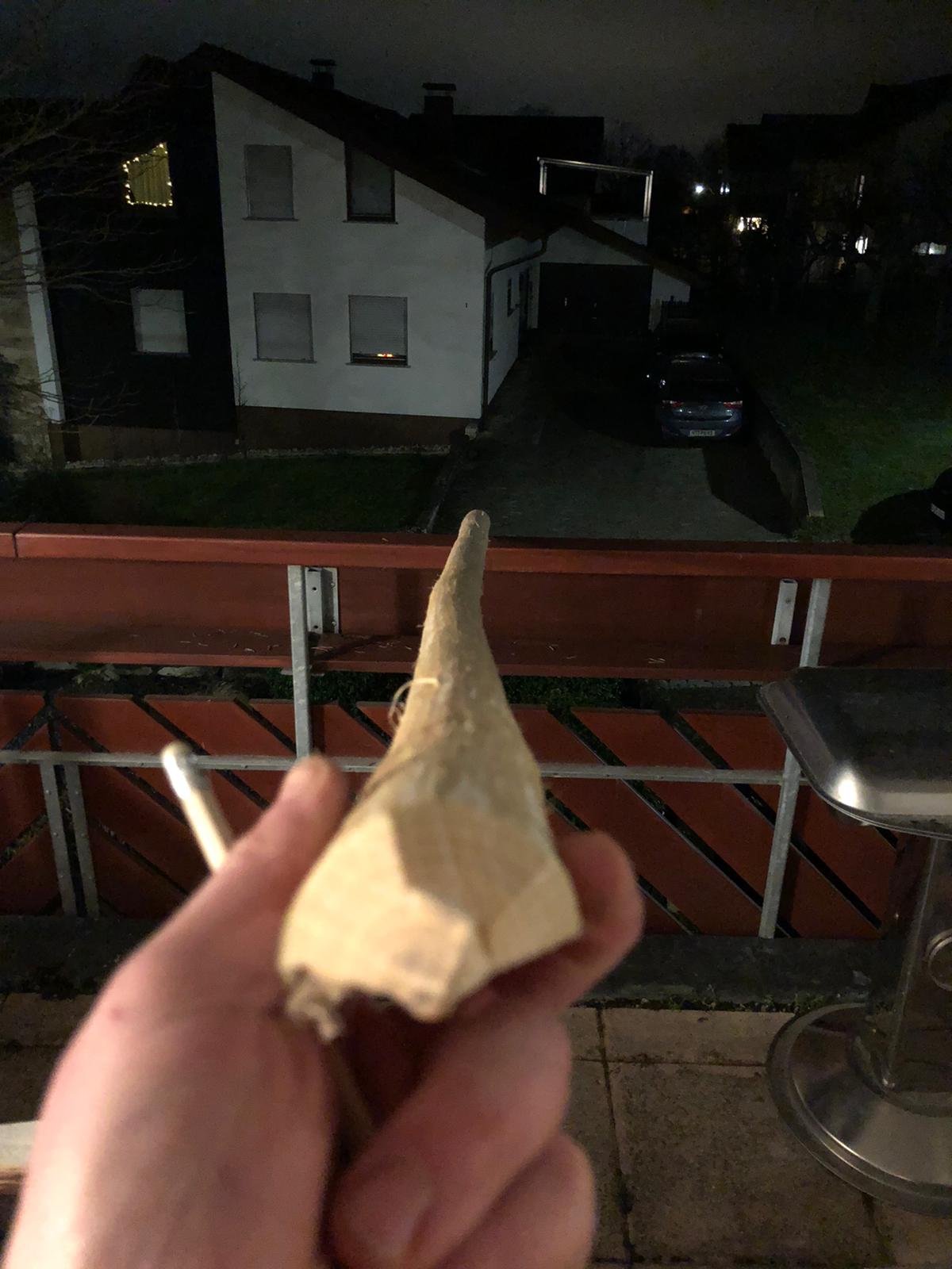

Der Kamerad hat sich extrem Deflex gebogen am oberen WA (siehe Bilder)
Hier frag ich mich ob sich das überhaupt lohnt den Bogen in dem Bereich wieder Reflex zu biegen (da sich Hartriegel ja meistens wieder in die Ursprungsform biegt).... bin am Hirnen ;)

Zum Deflex am Hartriegel: Diese Welle rauszubiegen,kannst Du vergessen.Das wird nix.
Was Du aber machen kannst,ist den geraden Teil nach der Welle zum Tip und NUR DEN (gefühlvoll) flippen.damit der Bogen wieder über Alles gerade wird.D.h. der Flip nach vorne gleicht den Deflex aus.Dieser Teil MUSS dann aber steif bleiben.Hartriegel ist ein ziemlicher Ar##h,was dauerhafte Hitzebiegung in belasteten Teilen angeht... ::) Wenn sie allerdings NICHT biegen müssen,kriechts dann ein klein wenig zurück und bleibt dann so. ;)

mit dem Hitzebiegen: wenn Du nen Spargeltopf hast,koche das Ende min.1/2 Stunde und dann !! ganz schnell biegen,mit Lederhandschuhen oder ner vorgefertigten Form.Egal.Hauptsache:Schnell. Sobald Du beim Biegen das Gefühl von "Stacking" hast,sofort aufhören, keinesfalls weitermachen.Hartriegel ist da sehr intolerant. ;)
Zufrieden sein und mitnehmen,was man hat. ;)
Den Vorgang kann man auch wiederholen.Aber nie zuviel auf einmal. Wichtig ist einfach,das der H. Richtig heiß ist.Sobald er kühler wird,lässt die Biegefähigkeit nach.
Mach vorher ein paar Versuche mit Reststücken aus dem gleichen Material,dann weißt Du,wo in Etwa Du landen kannst. :D
Grüßle,
Re: Saplingbow 13, MrCanister, Hartriegel, Hasel
Verfasst: 15.01.2021, 19:51
von MrCanister123
Danke dir nochmal, hat geklappt. ;)
Hab den Kameraden gekürzt und im Bereich der letzten 15 cm leicht reflex gebogen

So kurzes Update zum Hasel:
Durch das trocknen leicht reflex
