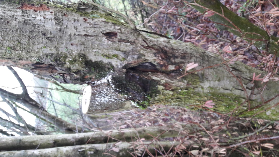

Juhu heute ging es auch für mich auf Holzsuche.
Ich habe mich für Hasel entschieden, weil ich damit am meisten Erfahrung habe und nu ja schon lange nichts mehr zum Biegen gebracht hab. Außerdem ja auch sehr leicht zu finden.

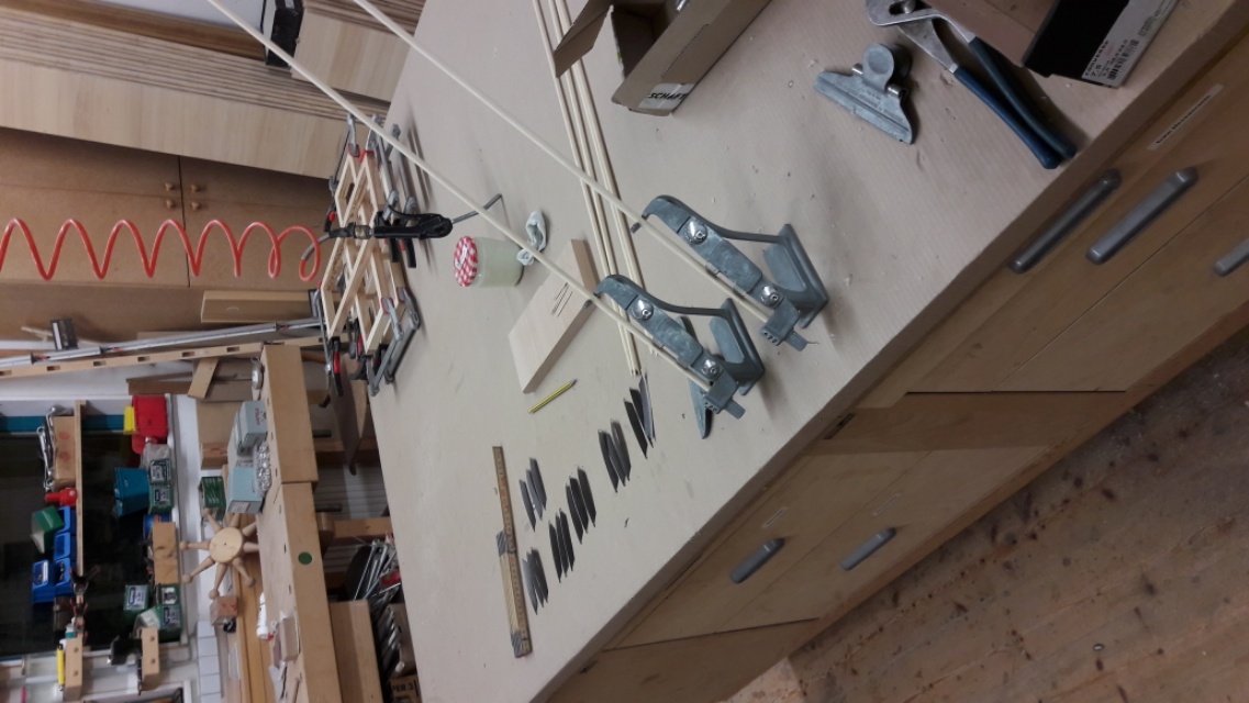

Verfasst: 25.01.2021, 18:09
von reni.n
Danke. Der Riss hat sich nicht weiter vergrößert und macht keine Probleme. Jetzt fängt der schöne Teil an. Die Enden lasse ich erst mal etwas steifer, da ich die noch flippen will. Ich bringe ihn jetzt erst mal auf Standhöhe und dann wird gebogen.
Rechte Seite wird unten.
Langsam anfangen:
Sorry für die schlechte Fotoqualität. Die nächsten werden besser.
Sonnige Grüße

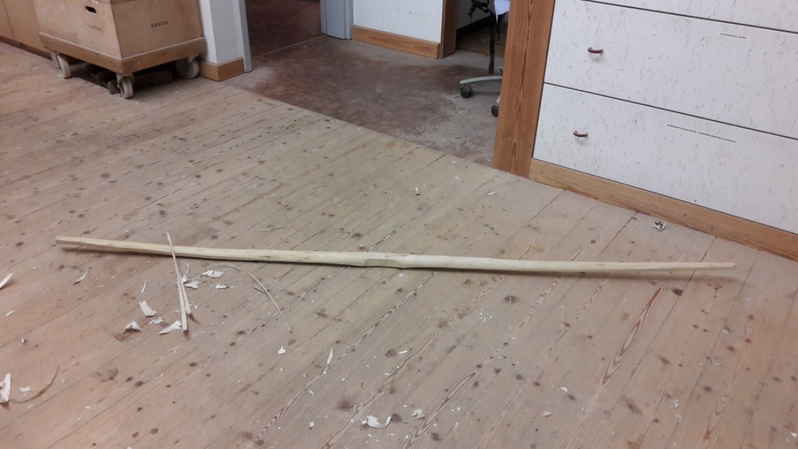

Re: Saplingbow 13, reni.n, Hasel
Verfasst: 28.01.2021, 18:22
von reni.n
So Biegeaktion geglückt.
Ich lass mal die Bilder sprechen.
Ist nicht 100% gleichmäßig, aber ich bin zufrieden.
Verfasst: 29.01.2021, 20:29
von Kemoauc
100% brauchts auch garnicht zu sein bei nem Flip,deine sehen jedenfalls besser aus als meine Flipversuche mit Hasel.Bei mir waren es mit Hasel so ca 20% selbstfabriziertes Gummiholz. Ich hatte mehr Glück mit anderen Hölzern,Hasel such ich persönlich lieber einfach so aus,das da schon natürliche Flips drin sind.
