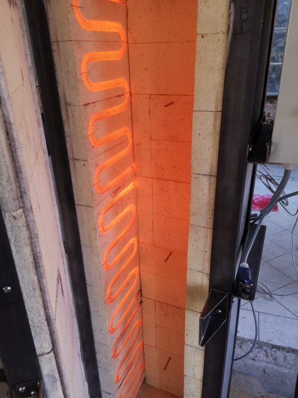

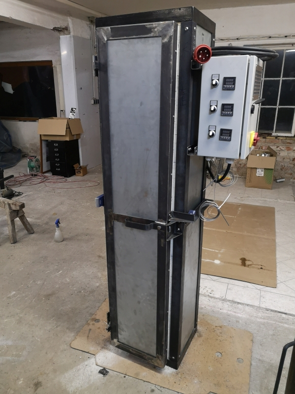

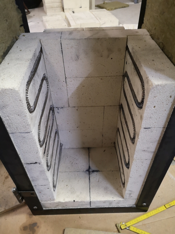

Da ich mitlerweile immer mehr Schwerter und lange Klingen mache, musste jetzt endlich ein entsprechender Härteofen her.
Mit Hilfe eines befreundeten Elektroingenieurs konnte ich vor kurzem diesen Härteofen fertigstellen. Und das erste Schwert wurde auch schon erfolgreich gehärtet und angelassen. Von der Planung bis zur Fertigstellung war ich das ganze Jahr 2020 beschäftigt. Kurzarbeit sei dank...
Zu den Daten:
Innenraummaße h x t x b, 160 cm x 23 cm x 24 cm
Drei Heizkreisläufe je 3,5 Kw
Starkstrom 400V / 16A
Natürlich mit Türkontaktschalter
Ich kann jeden Heizkreislauf einzeln ansteuern um sicherzugehen, dass in jedem bereich die selbe Temperatur herscht. Außerdem kann ich die Bereiche mit "Regalbrettern" aus Feuerleichtsteinen abtrennen, damit ich bei kürzeren Klingen nicht den ganzen Ofen aufheizen muss.
Der Ofen ist so konstruiert, dass man ihn nahezu komplett zerlegen kann, damit man auch Teile austauschen kann.
Vorbild war der Härteofen von dem französischen Schwertschmied Gaël Fabre.
Wenn Ihr fragen habt stellt sie ruhig, ich hoffe ich kann sie beantworten.
Felix

Hallo Felix,
Ein absolutes Sahneteil hast Du da gebaut. Die Idee mit den verschiedenenZonen ist gefällt mir auch gut.
Ich plane gerade mir auch einen Ofen zu bauen was wohl auch ein Projekt für das ganze Jahr wird. Welchen Draht hast Du verwendet?
Roland

von Heidjer
Wow, ich bin ja ein großer Fan von professioneller Ausrüstung auch für den Hobbybereich aber ist der Offen für ein Hobby nicht schon ein wenig overbuild oder hast Du vor Dein Hobby weiter in Richtung Erwerbstätigkeit auszuweiten?
Platz scheint ja vorhanden zu sein, kommt als nächstes ein Federhammer?
Wie auch immer, ich bin immer neugierig auf Deine Projekte und staune was Du so Produzierst.

Vielen Dank Roland!
Insgesamt hab ich ca. 104 m Kanthal A1 mit 1,2 mm Durchmesser verbaut.

noch eine Frage.
Ich sehe Du hast die Heizwendeln mit eine Art Klammern in den Nuten fixiert. Was hast Du da genommen? Könntest Du ein Detailbild machen und hier zeigen?
Roland
Re: Schwert Härteofen
Verfasst: 07.01.2021, 08:41
von kra
Ich vermute mal je ein Stück vom Kanthal-Draht
Verfasst: 11.01.2021, 15:49
von DerFlixxen
Ja genau, ein Stück Kanthaldraht, bei dem ich die Enden nochmal umgebogen habe damit sie wie Widerhaken funktioniern.
Verfasst: 11.01.2021, 16:58
von Holzbieger
DerFlixxen hat geschrieben: ↑11.01.2021, 15:49 Ja genau, ein Stück Kanthaldraht, bei dem ich die Enden nochmal umgebogen habe damit sie wie Widerhaken funktioniern.
Danke
