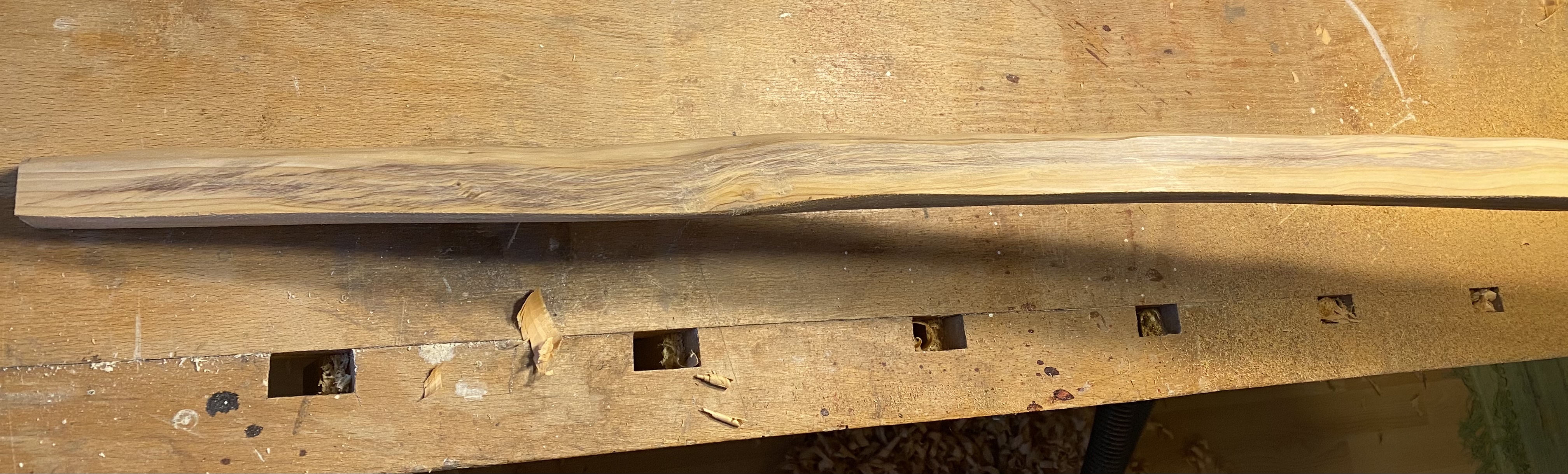

Hier auch schon meine erste Frage:

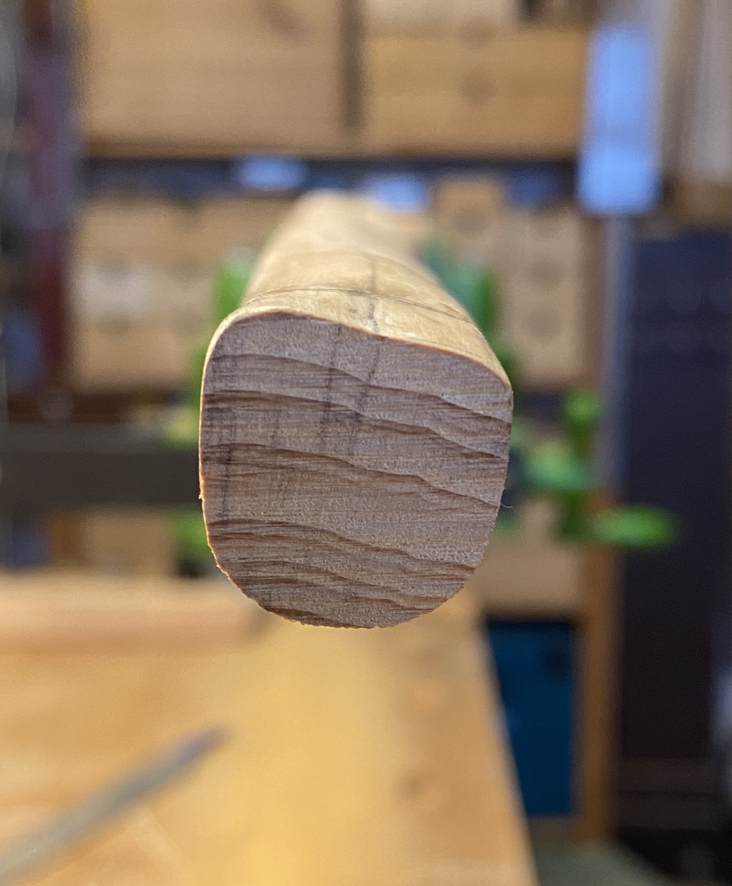

—> Wie ist mit einer Verdrehung der Jahrring-Lage der beiden Enden in die gleiche Richtung umzugehen?
Ich hoffe die Fotos verdeutlichen den Sachverhalt:
Während die Mittelsektion gerade und rechtwinklig zu den Seitenflächen verläuft drehen die Enden gegen den Uhrzeigersinn (in dieser Ansicht zumindest).
Das ist die Holz-„Qualität“ mit der ich es hier zu tun habe:
Der Splint (zumindest wo erkennbar) war anfangs sehr stark und wurde von mir auf etwa 7-8 mm reduziert.
Beste Grüße in die Runde!
Valentin

Servus, ich verstehe etwas nicht, Langbogen mit 33“ Länge?
An den Enden würde ich auf den letzten 10 bis 15 cm die Verdrehung durch schräge Holzwegnahme an Rücken und Bauch ausgleichen.

Zur Frage mit der Verdrehung:
Verstehe ich das richtig: Zur Korrektur Holzabnahme an Bauch UND Rücken?
—> das hieße dann bewusst den freigestellten Jahrring an den Enden der Wurfarme anschneiden?
Re: Langbogen Eiben Versuch No.2
Verfasst: 04.01.2021, 19:44
von schnabelkanne
Servus, die letzten 10 cm sind ja steif, wenn du da am Rücken etwas schräg wegnimmst sollte dass kein Problem sein, hat bei mir bis jetzt immer funktiniert.

Hier die Situation an den Enden:
Beim Angleichen der Schräge bin ich auf dem Rücken definitiv schon durch den freigelegten Jahrring durch. Kann mann hier sicher weiter abarbeiten um ein gerades WA-Ende zu erhalten?
Vollständig gerade wirst Du ihn nicht bekommen - aber wozu auch? Wenn die Schräglage nur im Endbereich liegt, kann das so bleiben und hat keine Auswirkungen. Du musst nur beim Tillern im Auge behalten, ob er evtl. anfängt, sich seitlich weg zu drehen, und rechtzeitig dagegen arbeiten...
Ansonsten: Wenigstens ein Teil des Rückenringes muss immer bis zum Ende durch laufen.
