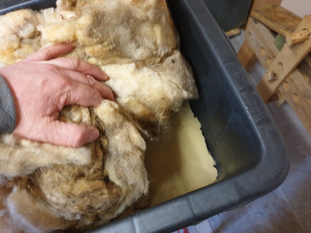

Wir schießen im Verein auf Säcke, die mit unbehandelter Schafwolle gestopft sind. Die bremst unglaublich gut; zumindest bis 60 lbs (mehr schießt da keiner) ist noch nichts durchgegangen; die Pfeile ziehen sich wie aus Butter und werden dabei gleich noch gepflegt und imprägniert.
Für zu Hause baue ich mir gerade ein paar Ziele aus Maurerbottichen, sowohl rund als auch eckig. Erst ein Stück Matratzenschaumstoff (ca. 10 cm dick) rein,
dann so viel Schafwolle wie geht, ohne dass es rausquillt,
dann ein Stück Pappe für eine glatte Oberfläche, und am Ende mit festem Gewebe - in meinem Fall von einem Big-Bag - überziehen. Gibt's beim Baumarkt entweder dazu oder für 10,- EUR neu zu kaufen. Die Zielfläche will ich dann farbig anpinseln/sprühen oder auch Papierscheiben draufpinnen. Davon gibt's aber noch keine Bilder, weil ich erst noch den Big-Bag zerlegen und festtackern muss.
Dürfte auch für indoor geeignet sein. Schafsgeruch war nur ganz minimal im direkten Kontakt beim Stopfen zu spüren. Momentan steht der Bottich offen im Heizungsraum, und es ist nichts zu riechen...
