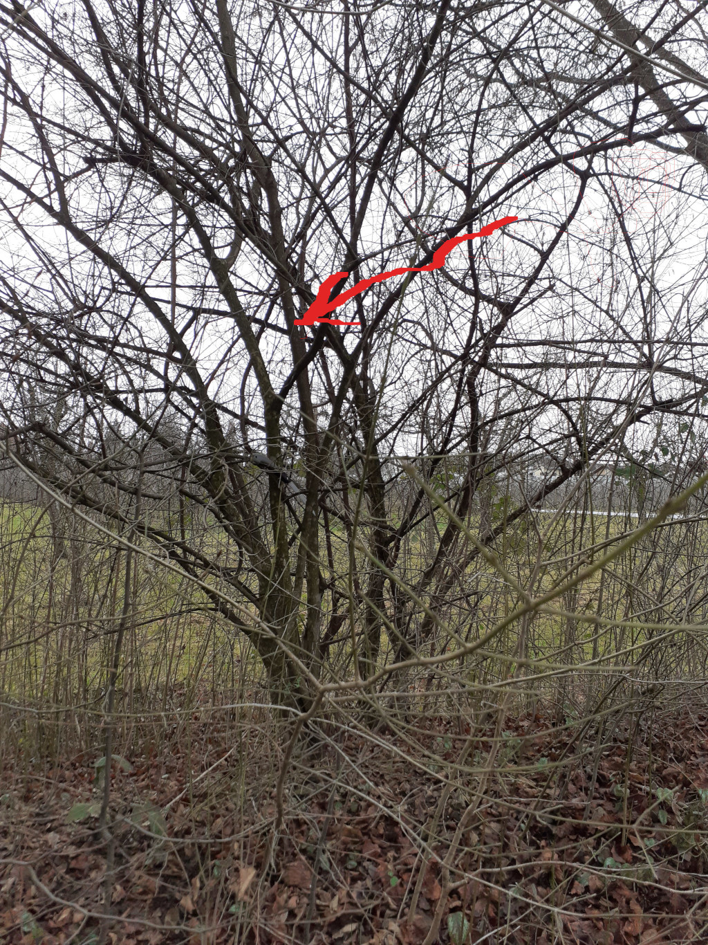

Der Busch/das Habitat:

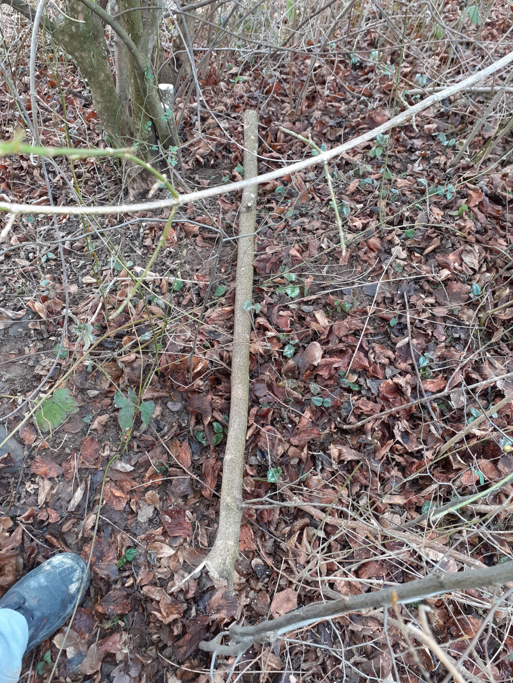

da lag er:

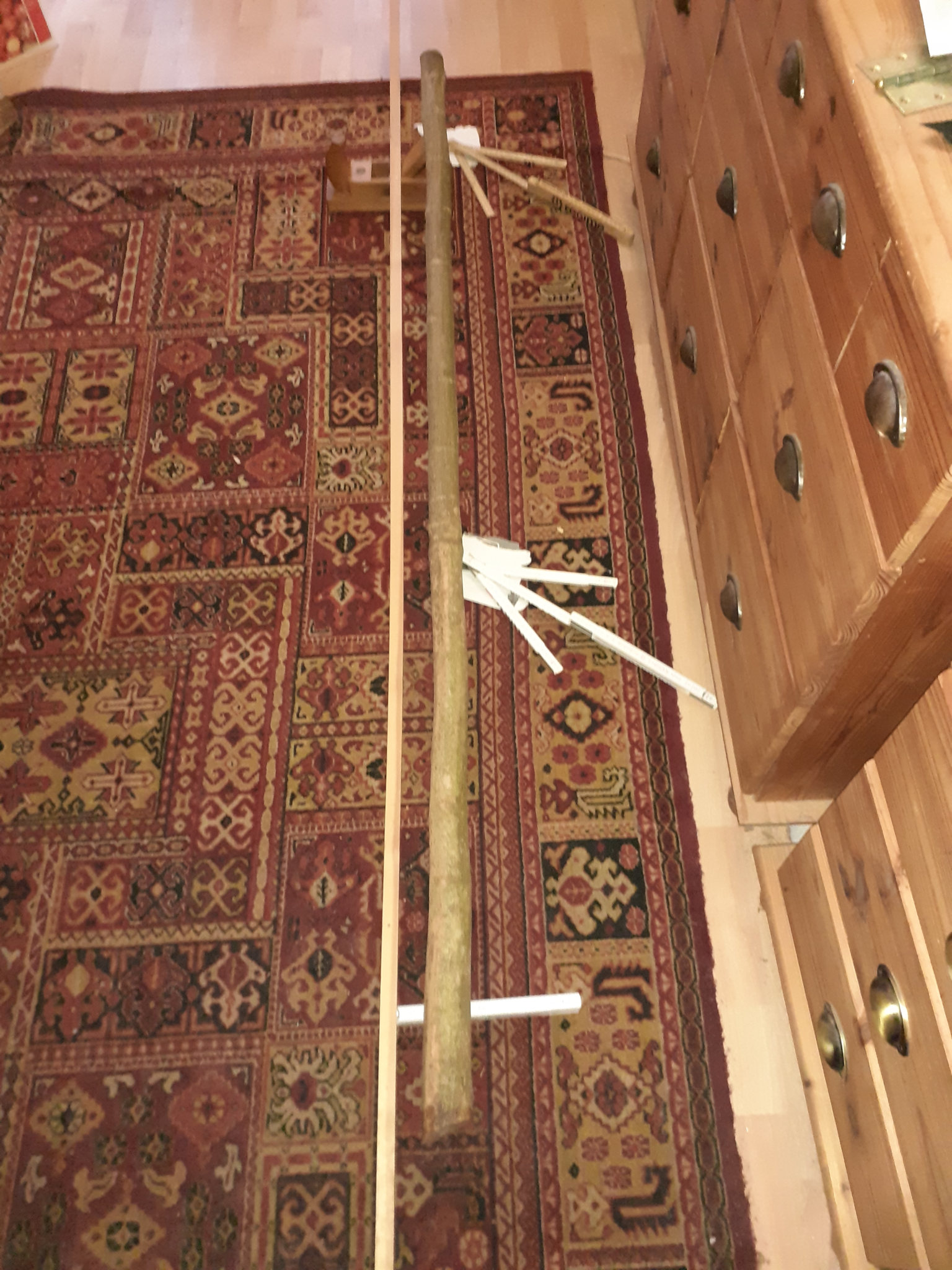

Die Länge:

Gewicht momentan: 3380g, so dünn wie der ist ::)
Brauchbare Länge ca 180cm,da muß unten und oben noch was weg.
