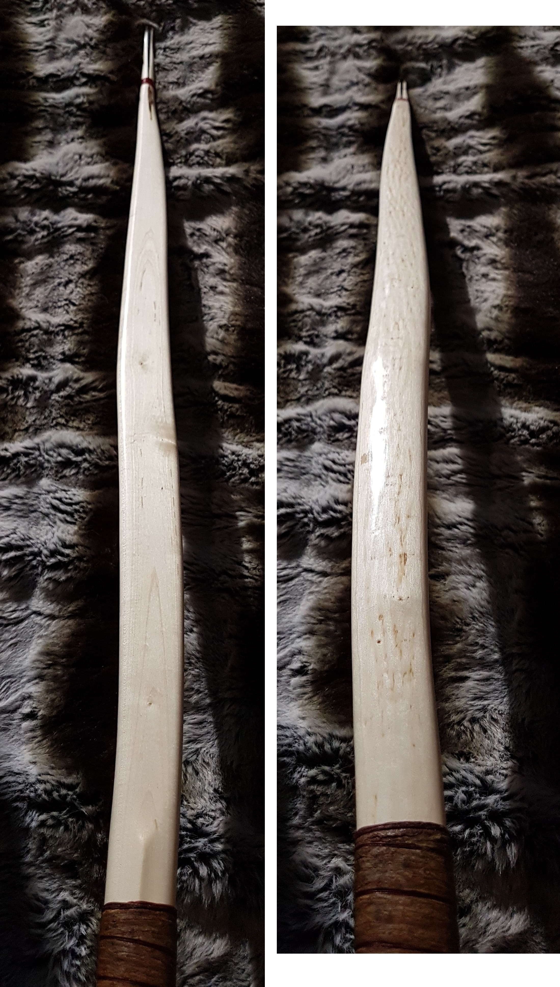

Re: Präsentationen Saplingbow 13 - 2021
Verfasst: 13.02.2021, 18:19
von Neumi
Bogen 2 aus Spitzahorn ist jetzt fertig.
Zum Bauthread geht's hier: viewtopic.php?f=81&t=32044#p572901
Spitzahorn (Acer platanoides)
Länge N/N exakt 186 cm / 73,23"
78#@30"
Gewicht 762 g
Nockinlays aus Wasserbüffelhorn
Griffwicklung aus der Rinde des saplings mit rotem Seidenzwirn
Sicherungs- /Dekowicklungen an den WA-Enden aus Sehne
Finish einmal mit selbst hergestellter Ölmischung und ebenfalls selbst hergestellter Wachsmischung
Zu meiner Belustigung habe mit dem Teilchen durch meinen Chrony geschossen: Pfeilegewicht ziemlich genau 800 grains, also knapp über 10 gpp. Durchschnitt aus ca. 30 Pfeilen 162,e bissl fps. Bester Wert war 169,e bissl. Die Sehne 14 Strang Spectra.
Die Inspiration zu diesem Bogen waren die Oberflacht-Bogen. Der Griff biegt bei dem hier etwas mit, ganz steif ging aufgrund der Saplingdicke nicht. Aber egal.
Vereinzelt kann man auf den Fotos Schleifspuren finden. Ich habe den Bogen zum Großteil im Freien gebaut, was bei den Temperaturen beeilen bedeuted ::) .
Ahorn läßt sich ja hervorragend bearbeiten, allerdings habe ich Probleme bei dem hellen Holz feine Schleifspuren zu erkennen, nach dem wachsen kommen die aber gnadenlos ans Licht - naja, der Bogen ist eh für mich, da sind so ein paar kleine Schleifspuren nicht ganz so dramatisch.
Alles in allem bin ich mit diesem Stück Spitzahorn sehr zufrieden.
Jetzt aber Fotos:

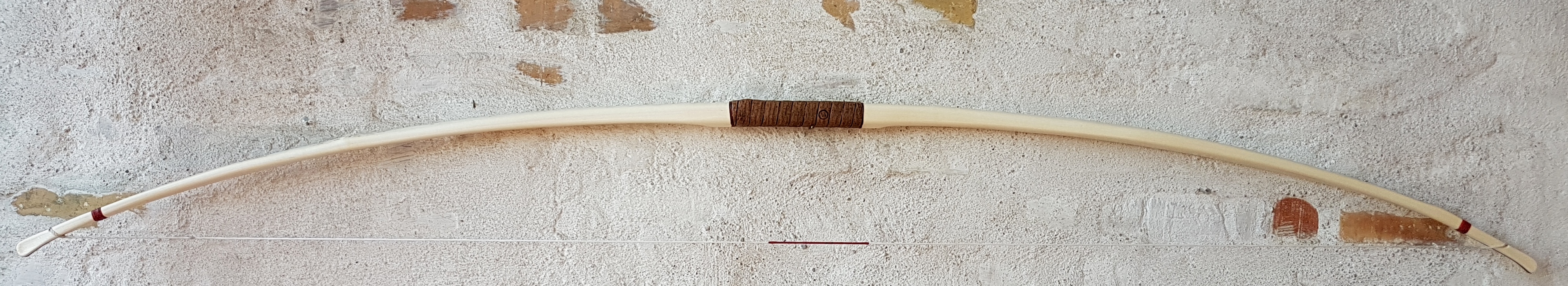

Verfasst: 13.02.2021, 21:49
von Osboan
Soda, hier mein Maruki Yumi aus Pfaffenhütchen namens "Eve"
Bauthread: viewtopic.php?p=574373#p573177
Bitte gleich vorweg um Entschuldigung. Die Bilder sind teilweise suboptimal, hab sie heute morgen noch schnell vor der Arbeit gemacht. Auf dem Auszugsbild von gestern sind die roten Wicklungen noch gar nicht drauf.
Länge: NtN 226 cm
Eigengewicht: vergessen zu wiegen, aber erstaunlich leicht.
Zuggewicht: 34 Pfund bei 34 Zoll Auszug
Der Pfeil im Bild hat leider nur 32 Zoll, längere muss ich mir erst bauen ::)
Sehne: englisches Leinen, 12 Strang
Finish: 240er Körnung, Schelllack, Hartwachsöl
Wicklungen aus Rattan
Seitenansicht, leicht von oben
Abgespannt, so ziemlich kein Set, noch immer fast 20 cm Reflex
Ich habe auch versucht, die Form der Klanghölzer an modernen Yumis nachzuahmen
Bauchansicht
Und Rückenverlauf
War eine richtige Freude den Bogen zu bauen. Die Gänsehaut, als er endlich ohne Umschlagen die Standhöhe hielt war der Hammer 8) (und jedes Mal Umschlagen ein kleiner Herzinfarkt ::) )
Macht mit Daumen richtig Laune und wirft auch schwere Pfeile überraschend schnell und ohne Handschock. Die Japaner wussten schon, was sie an dem Design haben. 2 Dinge, die mich einfach freuen: erstens dieser perfekte Rohling - sowas findest du einmal in ein paar Jahren. Zweitens das Pfaffenhütchen an sich - immer wieder schön, wie lebendig und schwingfreudig das Holz ist. Dagegen wirkt die Kornelle wie ein Nudelholz.

So, hier nun die Esche1 aus dem gehegten und gepflegten Bäumchen. Zum Bauthread geht's hier. Die Reflexe am Ende der Wurfarme sind so gewachsen und ergeben einen Gesamtreflex von 8cm. Da sich der obere Wurfarm beim tillern noch ein wenig nach links verzogen hat, habe ich mit dem Z-Griff fast einen Centershot.
Holzart: Esche
192cm NtN
60@32“ AMO
916g
Stiftnocken
12Strang FF+ flämisch
Rücken
Rücken
Bauch
Bauch
