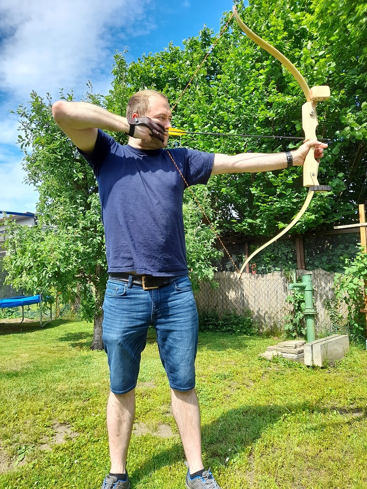

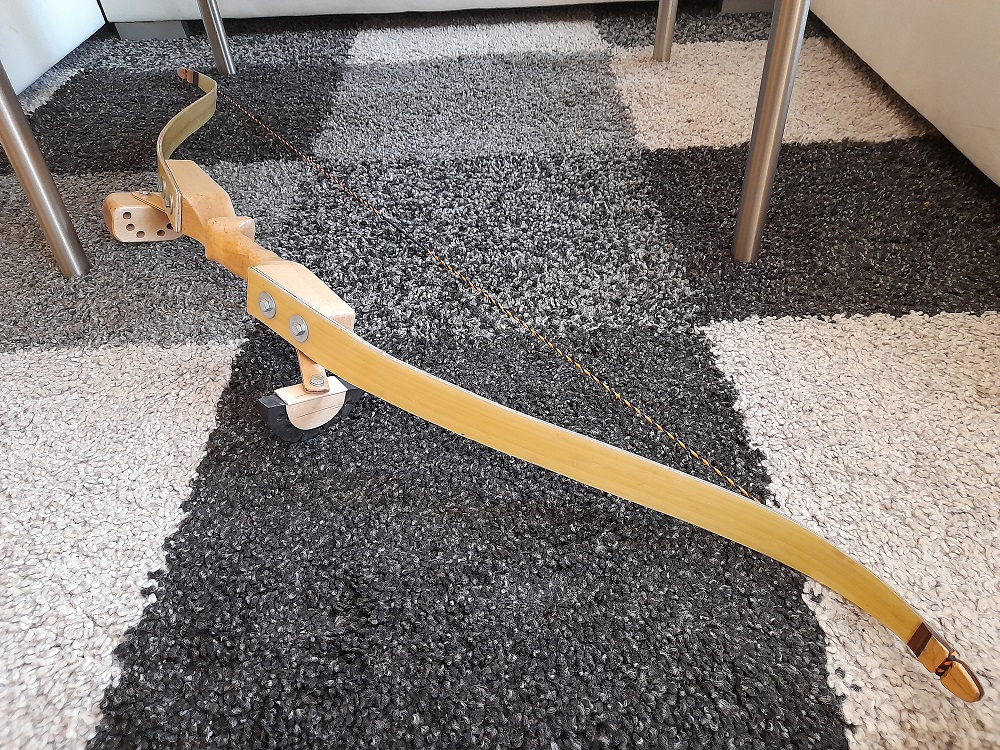

Hallo zusammen,
nachdem ich mich nun auch etwas mit dem bogenbau beschäftige,
hab ich mal versucht einen selbst zu bauen.
das Griffstück besteht aus Ahorn
die Wa aus Stabi Core. Ahorn und Glaslaminat
Bogenköcher ebenfalls aus Ahorn
die Sehne eine 10 Strang Dacron
die länge: 56 zoll
ca 21 lbs bei 29,5 auszug
Namen hat er keinen.
aber macht euch selbst ein Bild davon.

Sieht aus wie ein Bogen!
:D
Gratulation so weit!
Jetzt wollen wir ihn aber auch noch a) entspannt und b) im Vollauszug sehen.
So sagt das noch zu wenig aus...
Und was das Design angeht, da scheint mir noch "Luft nach oben..."
Finde das Mittelteil etwas "klobig"...
Das geht eleganter! ;)

beim entspannten zustand fehlten noch die tips.

Luft nach oben hat man immer. das ist ja auch mein erster 3 Teiler.
er mag knobig und schlicht aussehen, dennoch funktioniert er.
über das aussehen kann man streiten, Geschmäcker sind verschieden.
den hab ich für mich gebaut, ich hab keine Probleme mit dem Bogen.
mein Kollege hat ihn geschossen, er kommt mit dem bogen gar nicht klar.
nachdem er der Meinung ist er muss ohne Armschutz schießen, kommt jedes mal die Sehne beim Ablass an sein Unterarm.
mit seinen Bogen passiert ihm das nicht. ich bin trotzdem für Armschutz. mir ist mal ein neuer Pfeil im Ablass in drei Teile gebrochen. zum glück hatte ich einen Armschutz.
man findet immer etwas was man am Bogen verändern oder verbessern kann. und hat neue Einfälle wie man Ihn nächstes mal bauen und gestalten kann.

Wie dem auch sei.. der Tiller schaut doch recht ordentlich aus und er funktioniert ... und bei längerer Betrachtung hat auch das Design wieder was.. von daher.. Gratulation..

Beim nächsten aber besser "Wedges" in die Wurfarme.
Also da wo sie befestigt werden und noch ein Stück über den Riser hinaus einen Keil einlaminineren.
