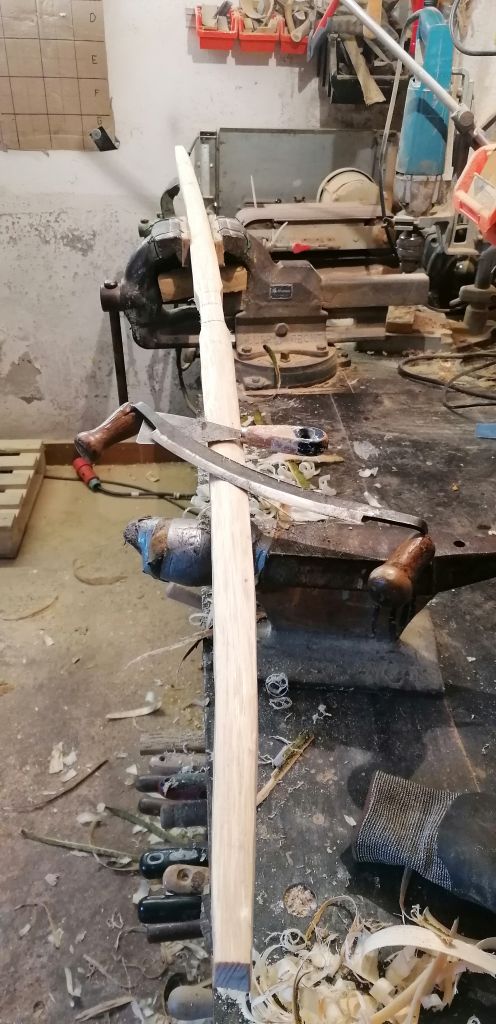

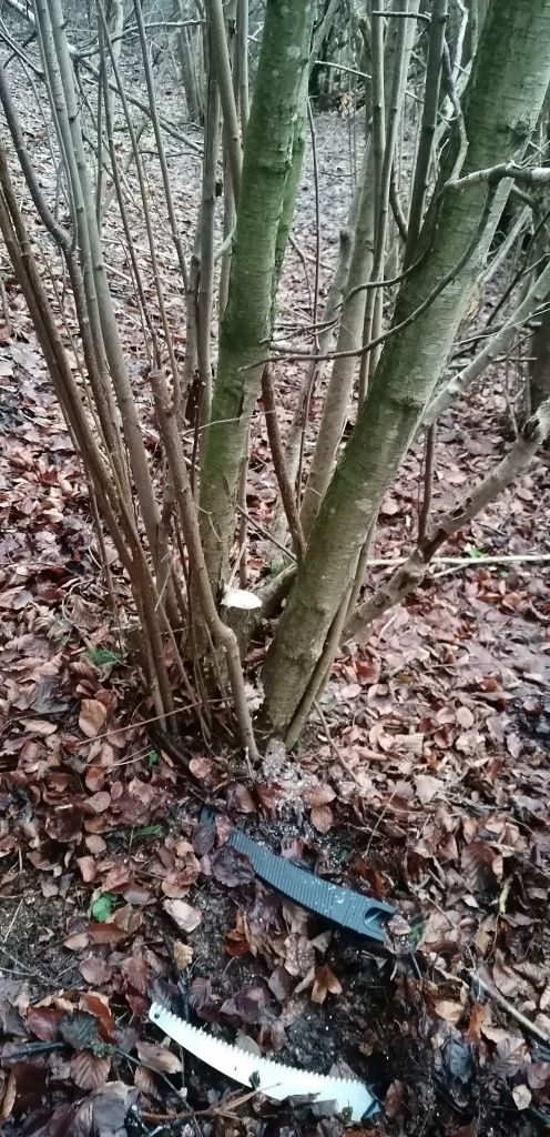

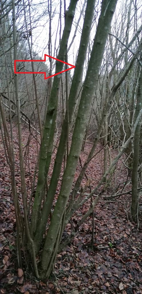

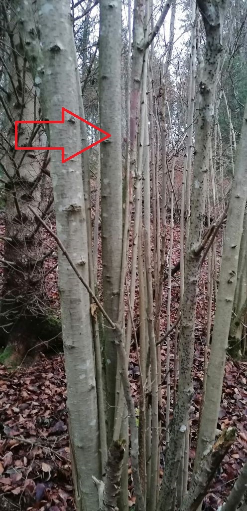

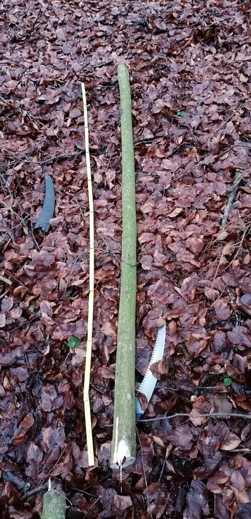

So bin gerade zurück und habe mir einen schönen Sap geschnitten. Ja es ist Hasel, aber ich wollte mal die Variante überm Feuer rösten ausprobieren und da passt der Hasel bestens. ;D Im Wald bin ich noch über Winterrüblinge und Judasohren gestolpert, die heute Abend ein schönes Gericht ergeben 8)
da liegt er schon gerade...

Kleiner Nachtrag... der Hasel ist 15 Jahre alt

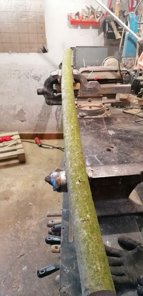

So weiter ging es :

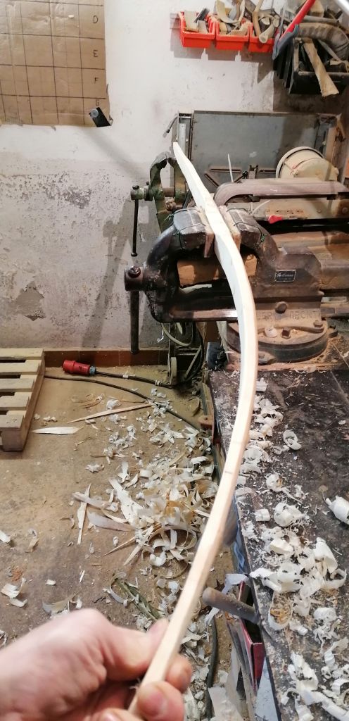

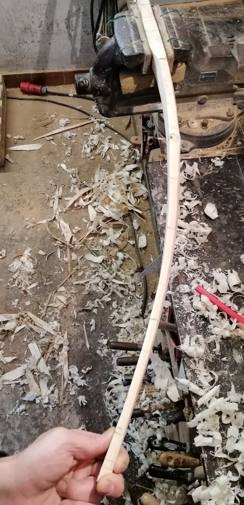

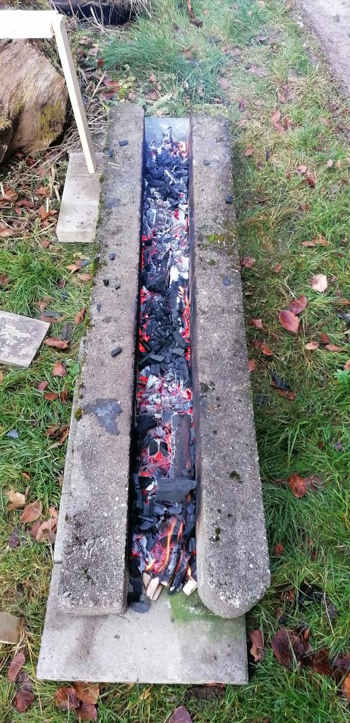

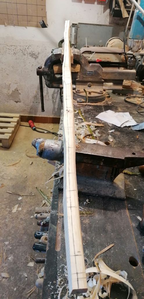

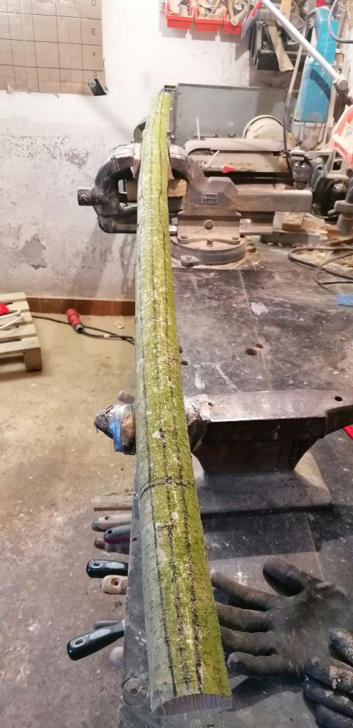

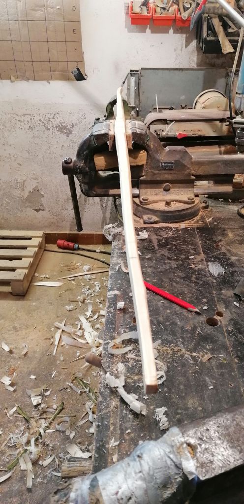

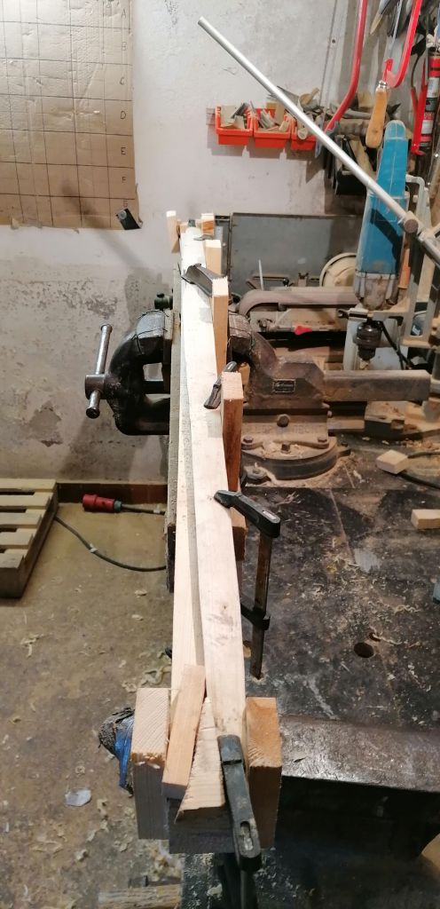

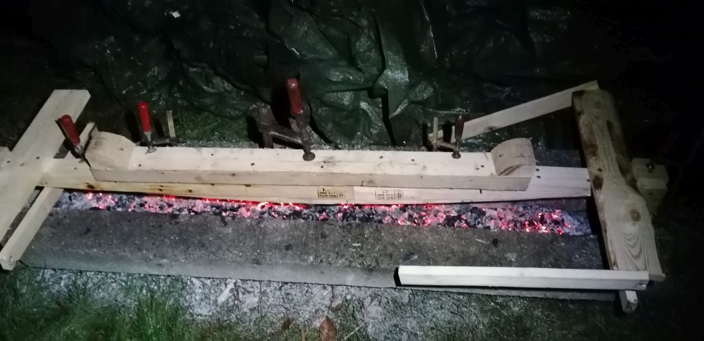

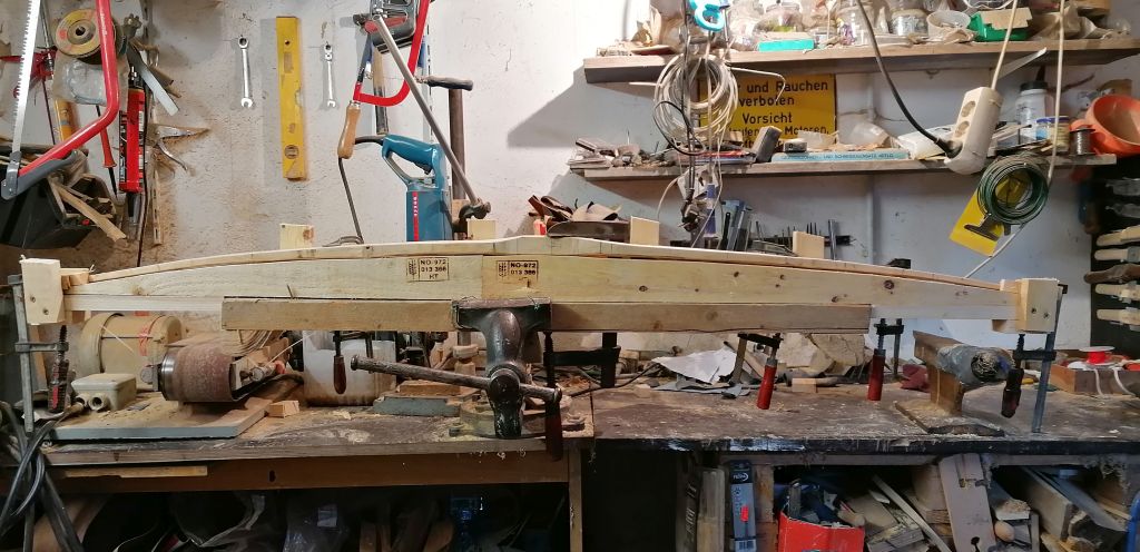

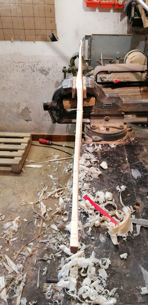

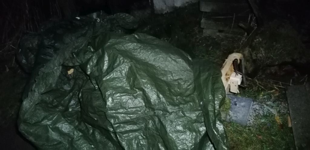

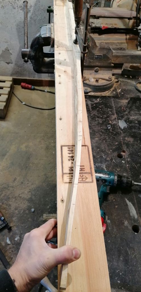

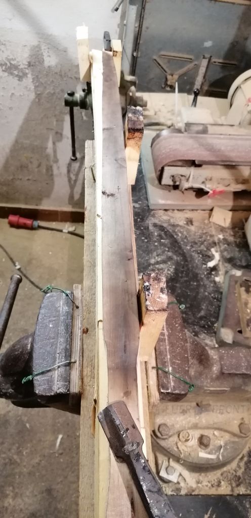

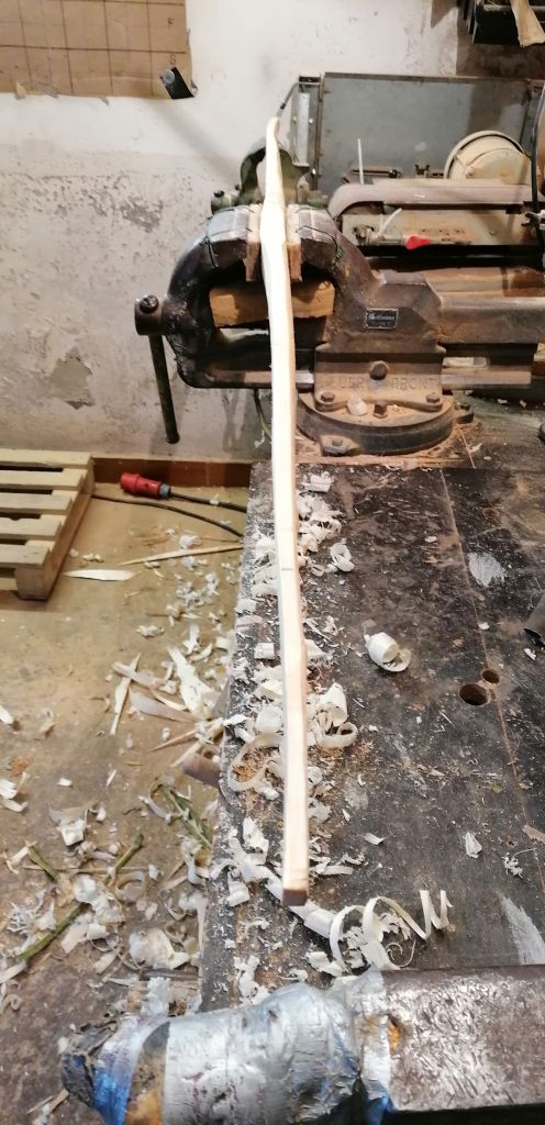

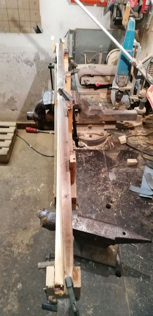

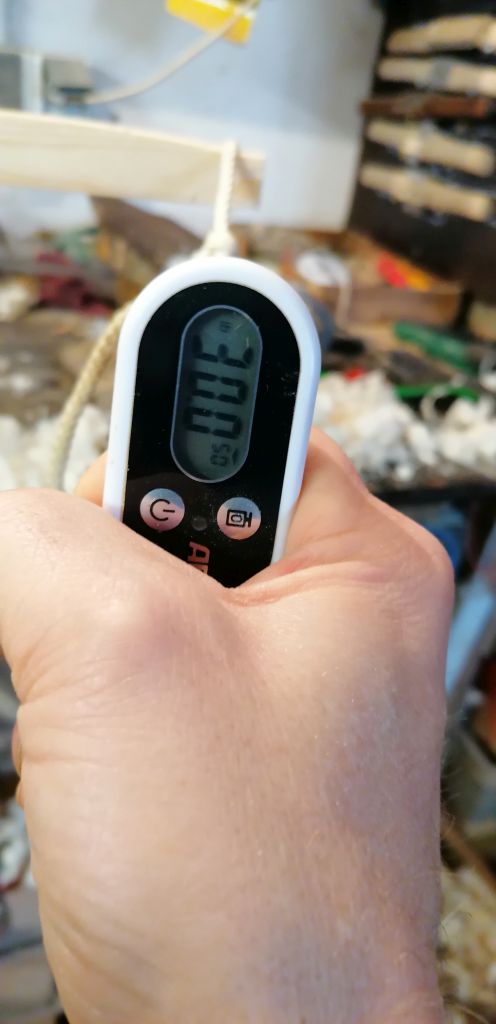

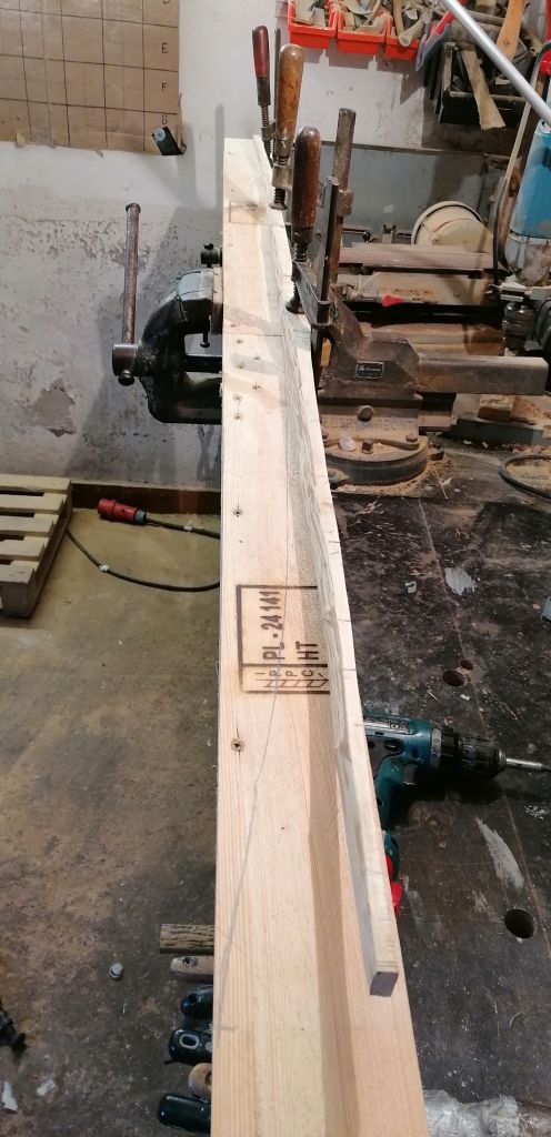

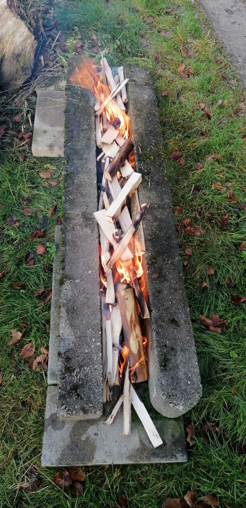

Ich habe mich für die flache Seite des Staves entschieden, da die gerade Seite eine zu starke Wölbung aufwies. Da er sowieso gebacken wird, sollte das Richten keine Probleme geben. Ich musst alles mit dem Ziehmesser erledigen, da mein Bandsägeblatt sich verabschiedet hat und die Neuen noch nicht da sind. Der Bogen wurde bereits bis Standhöhe vorgetillert und hat ca. 30# auf Standhöhe, was gewiss noch mehr wird ;D Das Holz macht einen sehr guten Eindruck. Danach habe ich die Form erstellt um ihn übers Feuer zu hängen, dann das Feuer angeschmissen und er hängt jetzt bereits seit 1h über dem Feuer ;D Bisher sieht alles gut aus... >:)
den Dickentaper erstellt
vor dem tillern
vor dem tillern
nach dem Tillern, kein Set!

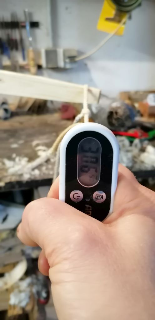

ca. 30lbs auf Standhöhe
dann die andere Seite
auch da kein Set!
auch da kein Set!
auch hier ca. 30lbs auf Standhöhe

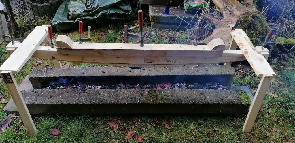

die Form angezeichnet
den Bogen eingespannt und begradigt
fertig fürs Feuer
fertig fürs Feuer

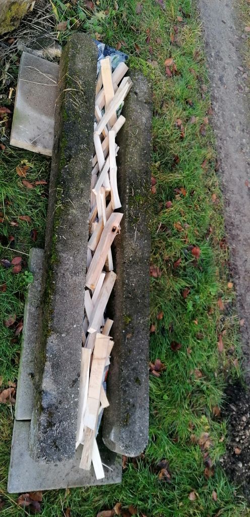

Feuer vorbereitet
Feuer vorbereitet
nun ist das Feuer fertig für den Bogen

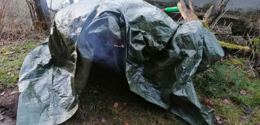

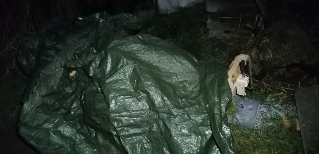

und schön zu decken, er solls ja warm haben..
So jetzt muss ich mal raus nach dem Bogen schauen... bis gleich ;)

So Leuts ,

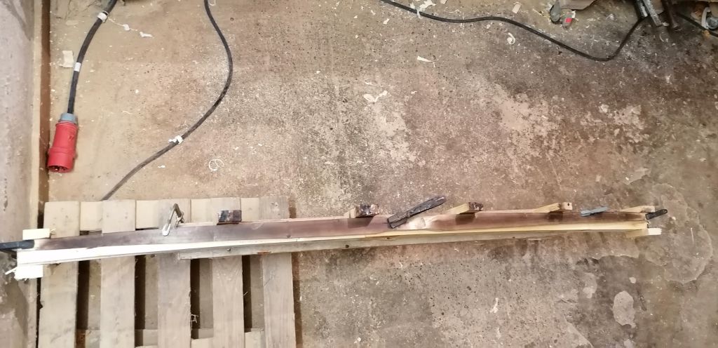

habe gerade den Bogen rein geholt. Sieht wirklich gut aus...er hat eher zu wenig Hitze abbekommen. als Zuviel. Ich habe ihn nochmal mit dem Heißluftfön gleichmäßig nach gearbeitet. Morgen kommt er aus der Form. Bisher habe ich 5,5h Bauzeit investiert inkl. Form und Feuer vorbereiten. Ich bin gespannt wie leicht er schon geworden ist und wie sich das Rösten auf die Performance auswirkt und wieviel Zuggewicht er zugelegt hat... ;D
zuletzt nochmal richtig nah ran
und wieder zugedeckt
schön gleichmäßig braun

Sieht wirklich schön gleichmäßig geröstet aus. :D Stelle mir das recht schwierig vor die Glut so zu verteilen, dass überall grob dieselbe Hitze entsteht. Oder war das vor der HLP noch weniger homogen? So oder so, coole Sache. Ich gucke gerne weiter zu...
