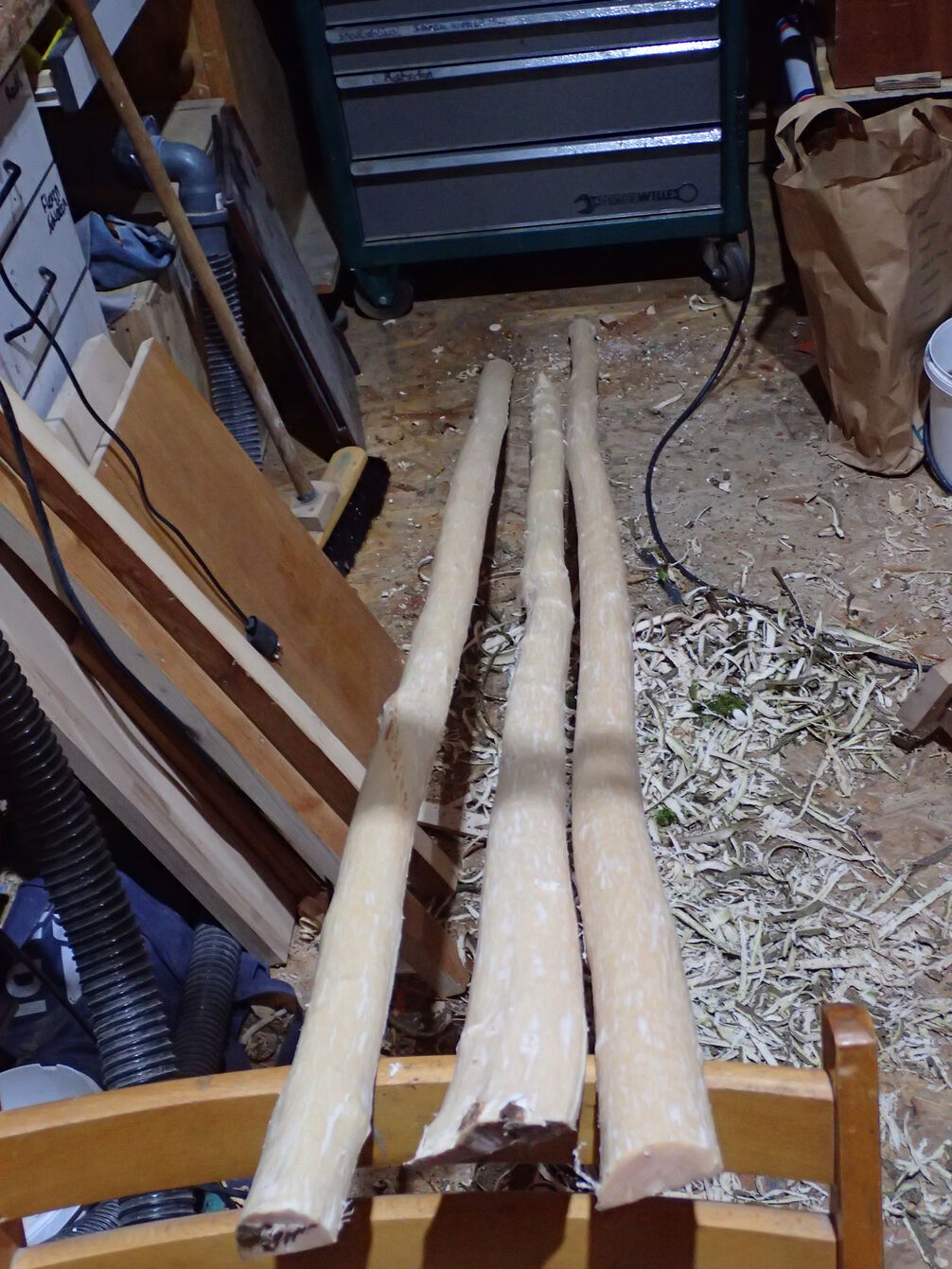

Verfasst: 04.01.2022, 19:32
von fatz
Ihr wolltet Loeffel? Da hab ihr Loeffelrohlinge.
Nochmal die ganzen Stangerl. Jetzt schoen angelaufen.
Re: Saplingbow 14 fatz Weissdorn Hartriegel
Verfasst: 04.01.2022, 20:42
von alfred33
Na den hast aber gebändigt, die "wilde Sau" braucht sogar mittig 2 SPAX.. :D
alfredle
Verfasst: 04.01.2022, 20:55
von fatz
vui huift vui ;D
Verfasst: 09.01.2022, 11:20
von fatz
Hab die Hartriegel grad gewogen. Gewichtsverlust ca 10%. Das Teststueck, dass im Waermefach vom Kachelofen liegt hat ca 40% abgespeckt. Da hab ich schon anderes gesehen. Der Hartriegel scheint heuer recht trocken zu sein.
Ich hab die Stangerl jetzt ins Bad gestellt. Da isses ned ganz so trocken. Der Weissdorn darf noch ein wenig in der ungeheitzten Wekstatt bleiben.
Nebebei: Bisher kein erkennbarer Verzug oder Verdrehen. Laeuft!
Verfasst: 09.01.2022, 11:44
von MrCanister123
Siehts nur bissl so aus oder haben deine 3 Hartriegelrohlinge Drehwuchs?
Tust die dann wahrscheinlich au an der Bauchseite einsägen und abspalten oder?
@Peter: Ja ja ich weiß sag nix ! ;D ;D ;D ;D ;D ;D
Verfasst: 09.01.2022, 12:21
von fatz
Die hab ich alles gleich nach dem Ernten absaegen ueber die Bandsaege geschubst. Da fehlt ca die Haelfte. Griff ist da keiner. Wenn's hinhaut, wird das eh ein Langbogen. Brauch mal was dreistelliges... ;)
Wenn die Drehwuchs haetten wuerd man schon was sehen.
Verfasst: 09.01.2022, 16:37
von MrCanister123
Au sorry des hab ich ned gesehen, dachte das sind noch die kompletten Stämme. Hast die dann über die komplette Länge schon durchgesägt?
Verfasst: 09.01.2022, 16:59
von fatz
Ja, in der Mitte steht halt n bissl mehr als der Markkanal, aber das kommt dann spaeter weg.
