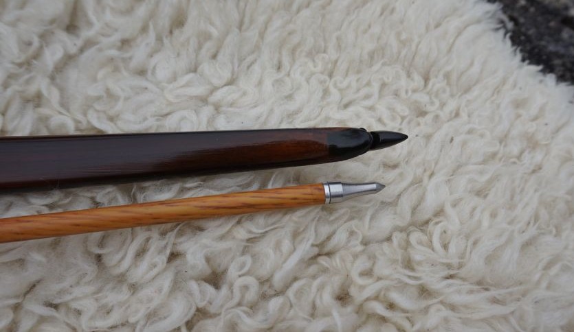

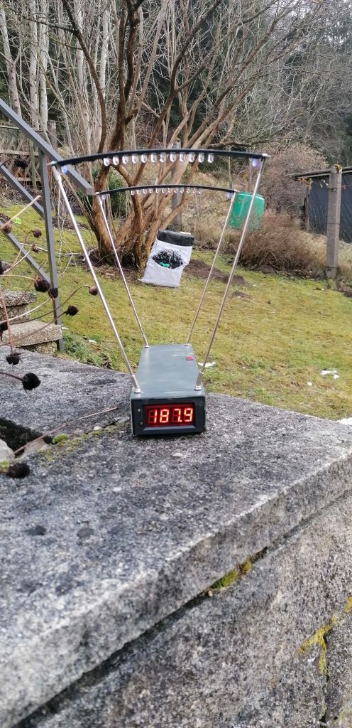

Hi Folks,
hier ist wieder eine Kundenarbeit fertig geworden. Schießt sich sehr gut und ist schnell 187,9 fps bei 9gpp.
Daten:
NtN: 63'' 160cm
Zuggewicht: 40#@28''
Auszug: 28''
Sehne: 10 Strang FF(Spectra)
Arrowpass: Alu/Geweih/Waserbüffel
Design: Nussbaum Beize
Finish: Auro Hartöl
Hier die Bilder:
Leider etwas schief in den Bogen fotografiert, mit Stative ist es nicht so einfach :)
