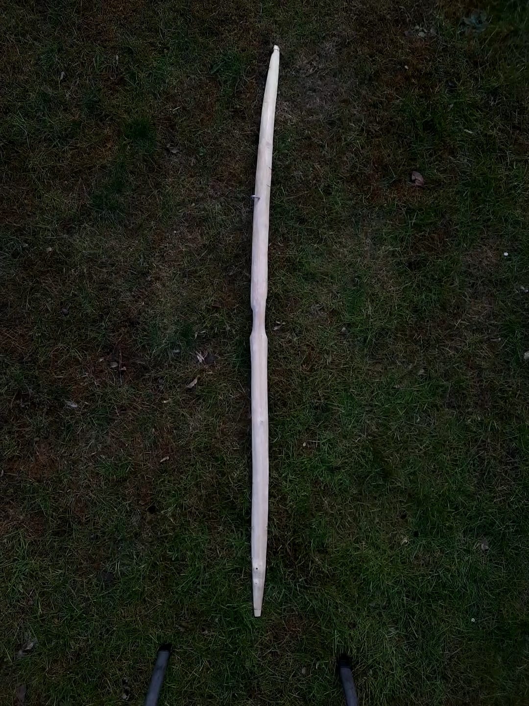

Es geht um diesen Bogen, der leider im oberen WA einen Knick hat, folglich verläuft die Sehne total schief über den Griff.
Meine Frage ist nun, ob man dagegen irgendwas tun kann. Dämpfen habe ich schon versucht, kein Erfolg.
Auch andere Threads haben mir nicht weitergeholfen.
Hier ein Foto vom Stave:
Hoffe, da kann man was machen.

Anhand des Fotos würde ich vermuten, dass die Sehne nicht schief über den Griff sondern eher links daneben laufen müsste. Allerdings ist das Foto ja auch nicht genau von oben aufgenommen sondern schräg, also verzerrt.

Ja, die Sehne verläuft deutlich links vorbei, das meinte ich.
Das Foto verzerrt nicht wie der Bogen in "Wirklichkeit" aussieht.

Mach bitte gute Photos vom Holz (Stirnseite, Seitenansicht im Griff, Bogenbauch).
Aber bitte die Fotos so machen das man auch Details erkennen kann ;)

es hatten ja schon mehrere User (zurecht) Nahaufnahmen vom Holz erbeten!
Ich empfehle, solche Bitten nicht einfach zu ignorieren, das schädigt immer ziemlich die Hilfsbereitschaft.
Ohne das Holz besser zu kennen, sind Tipps riskant und können schnell in die Katastrophe führen.

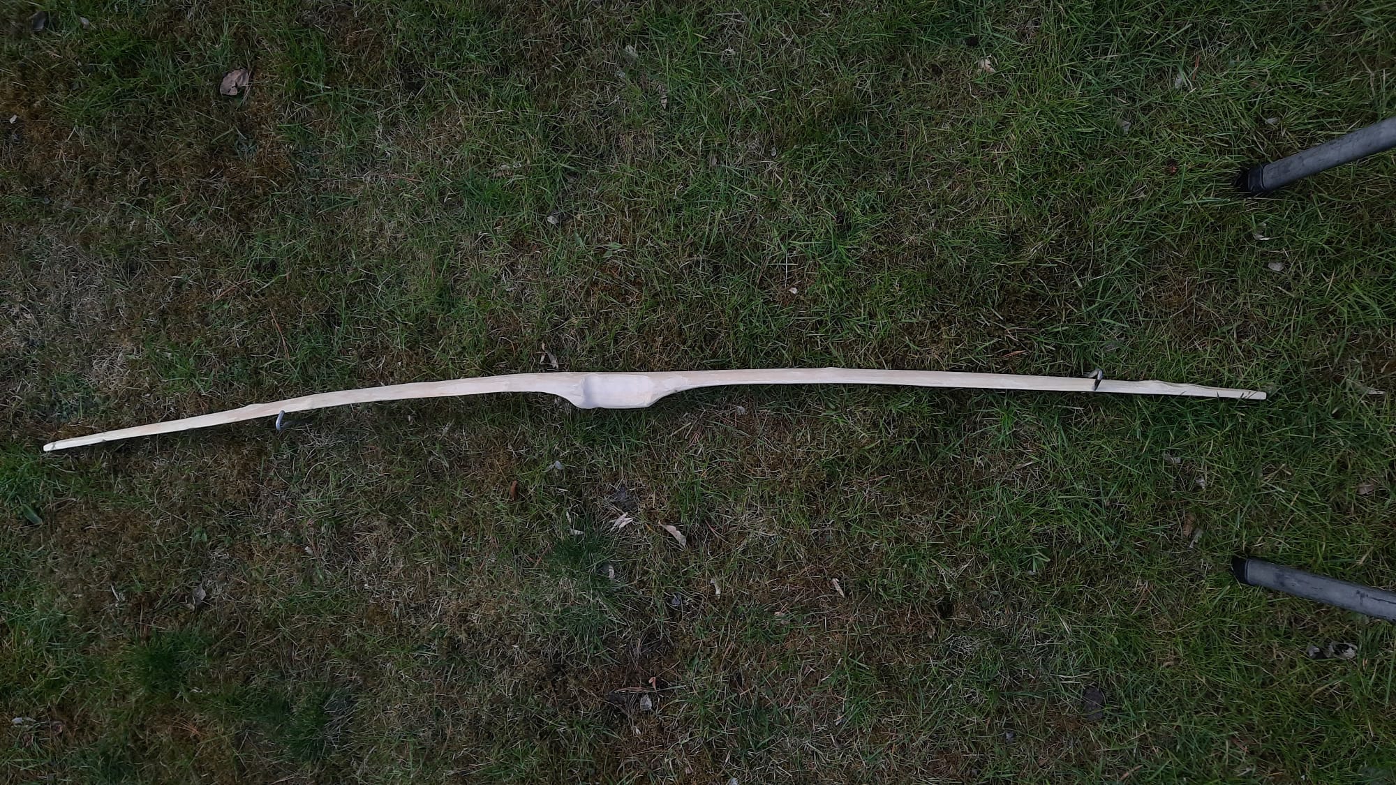

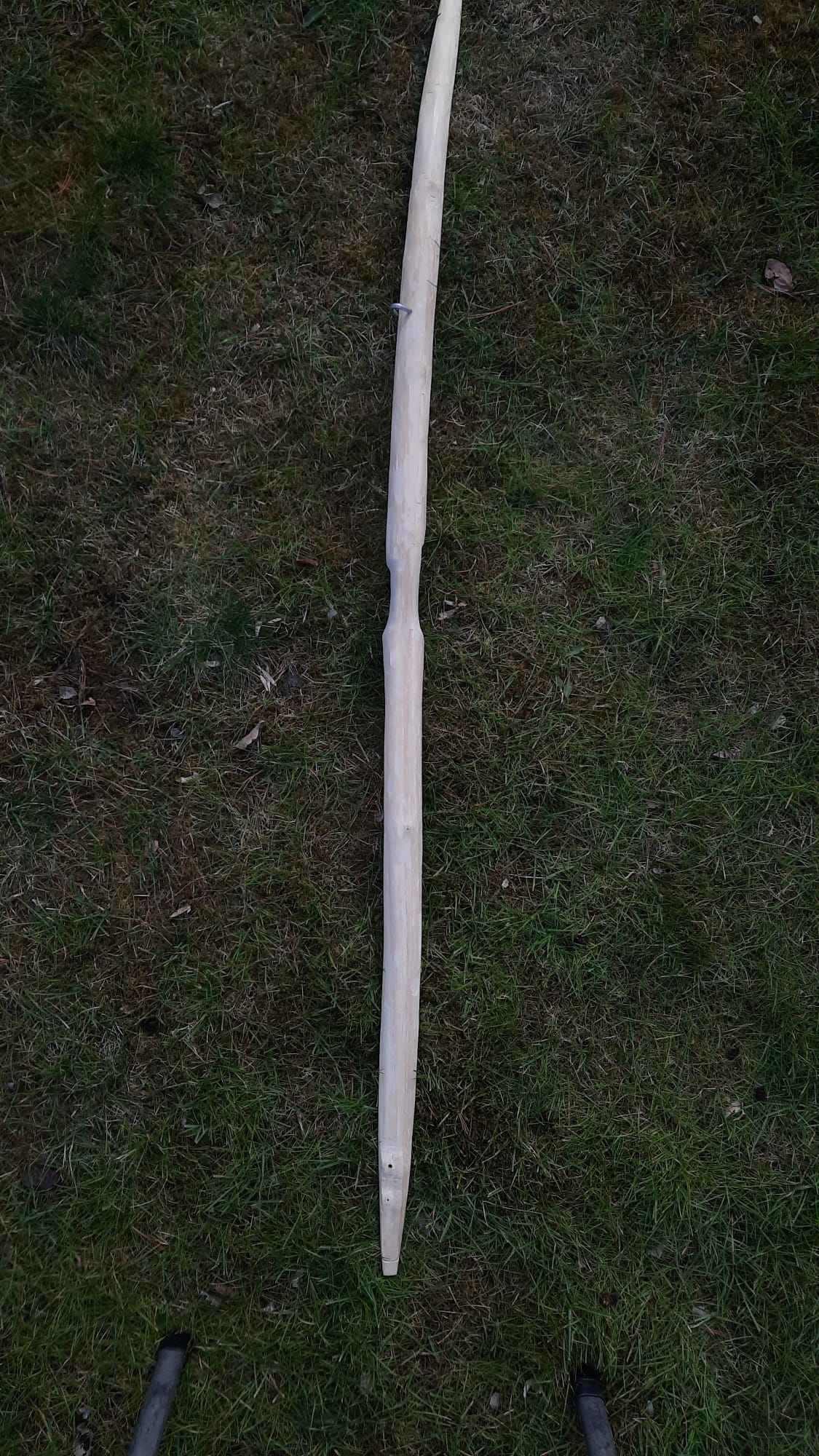

Verzeihung erstmal aufgrund der verzögerten Reaktion meinerseits auf die vielen Beiträge, mea culpa an dieser Stelle!
Hier die gewünschten Fotos aus verschiedenen Positionen:
Ich hoffe, die Fotos sind aufschlussreich.
@Rabe Ich weiß nicht genau, was du meinst, aber ich bin mit dem Ziehmesser den Fasern, bzw. den Ringen gefolgt. Deshalb die Drehung/ der Knick im Holz.
