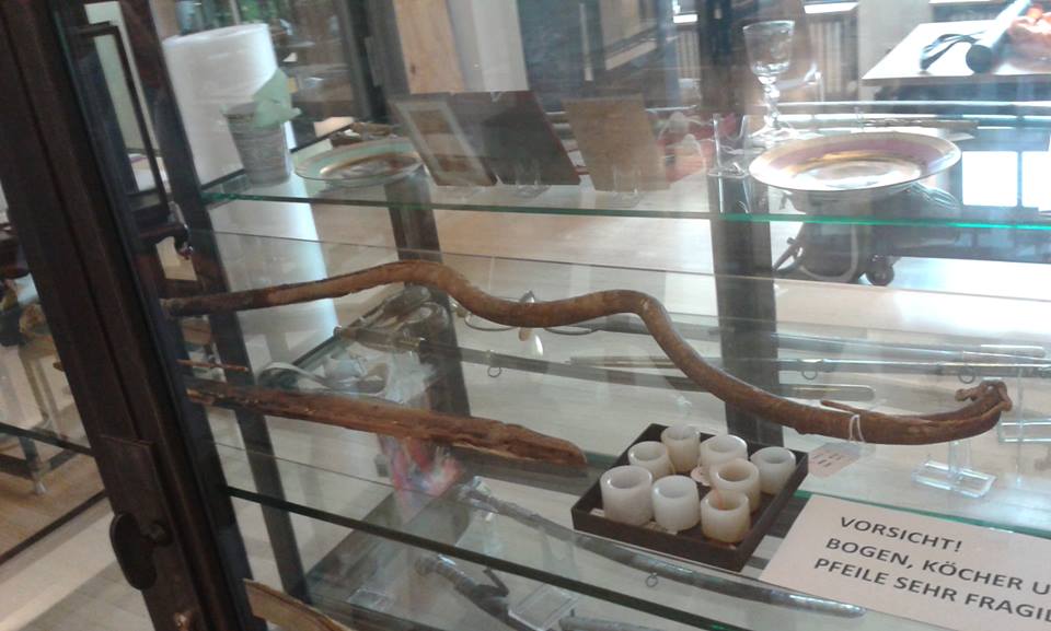

Hier kannst du einen original Fund Bogen der Skythen sehen. Anhand der Daumenringe und der Vitrine, kann man sehr gut die Größe des Bogens abschätzen. Ich schätze den Bogen NtN zw. 120-130cm ein
