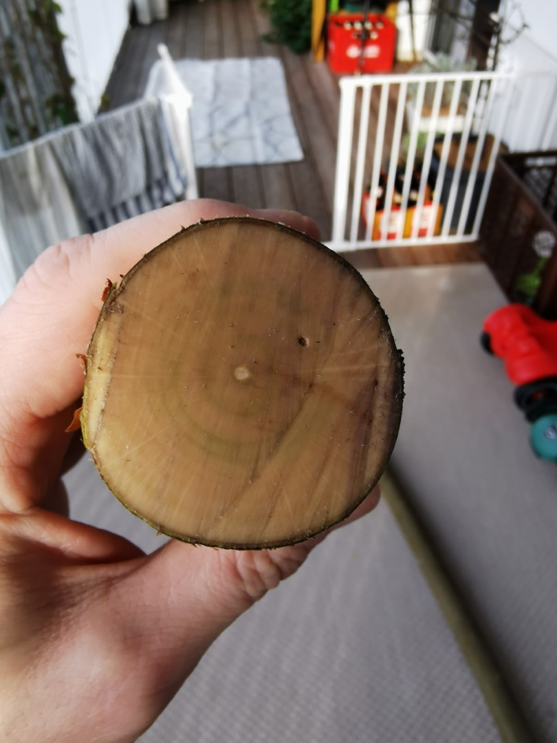

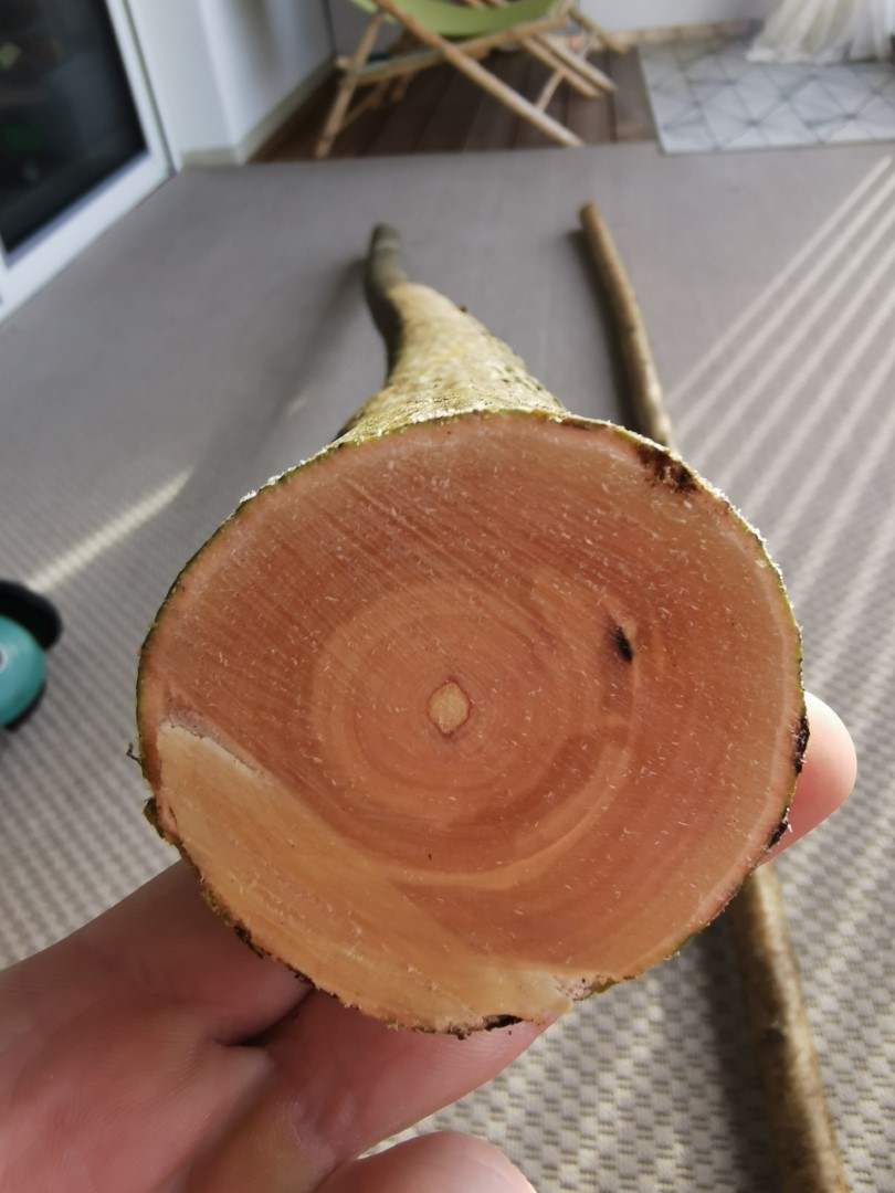

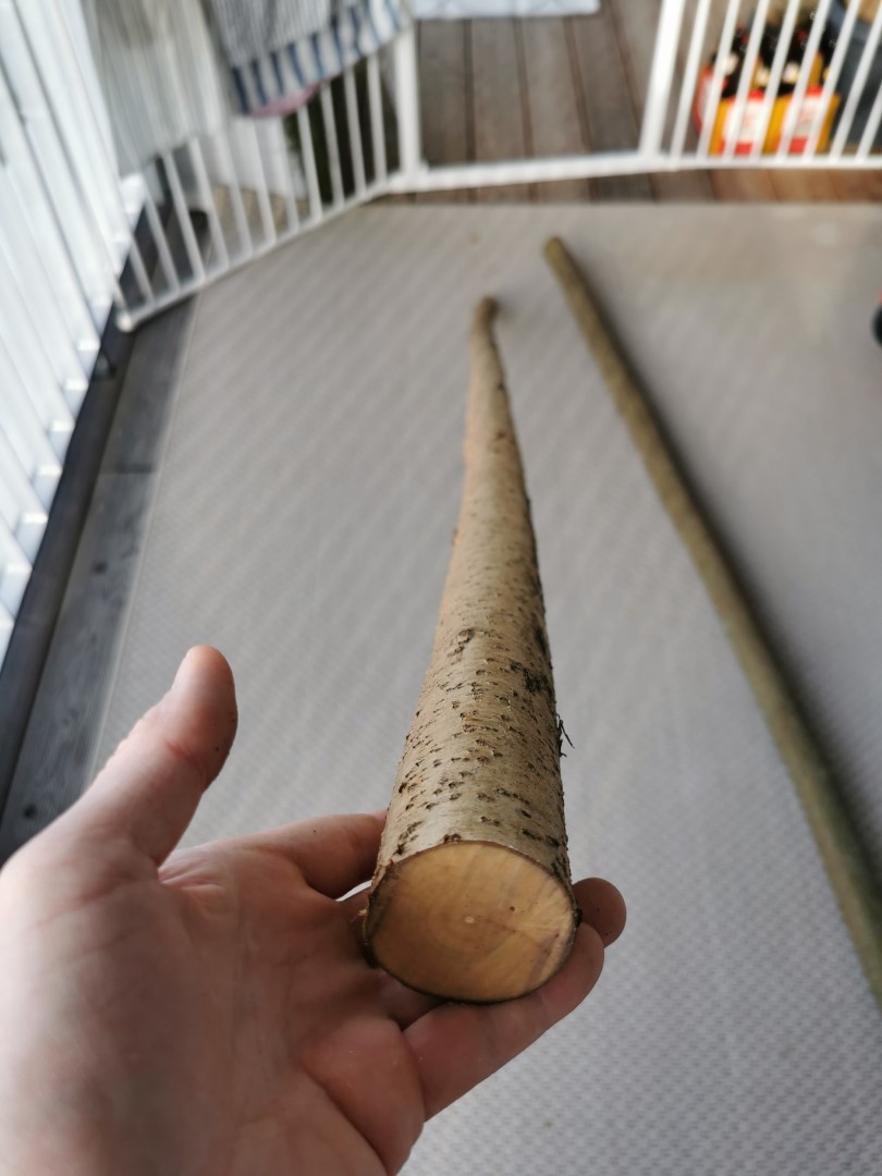

Die Ernte besteht aus einem Hartriegel, ca. 200cm lang mit einem Durchmesser von 6-7cm und einer Hasel mit 5cm Durchmesser und ebenfalls 200cm Länge.
Hartriegel:
Hasel:

Servus Cali,
also das Holz taugt definitiv was. Die Hölzer benötigen halt unterschiedliche Profile.
Kurz gesagt:
Hasel: so breit wie möglich bauen
Hartriegel: kannst als D-Profil oder linsenförmig bauen
Aber ich würde für 25-30# definitiv den Hasel nehmen weil Hartriegel nach meinen Erfahrungen für so ein "geringes" Zuggewicht zu viel Masse hat. Hasel ist im Vergleich federleicht. Da kannst dann mehr rausholen.
Bei Hartriegel würd ich dir empfehlen gleich den ganzen Bogenrücken mit einem Holzleim-Wasser-Gemisch leicht zu versiegeln wenn du die Rinde runtergeschafft hast. Sonnst kanns sein dass er da reist (kann sein).
Würde an deiner Stelle den Hartriegel einfach noch ein paar Wochen/Monate liegenlassen bevor du Holz runter arbeitest.
Weil durch zu frühes Runterarbeiten kann er sich auch leichter verdrehen. Ist bei Hartriegel öfters der Fall..
Dann kannst dir den also 2. Bogen vornehmen und jetzt erst mal alles in den Hasel stecken.
