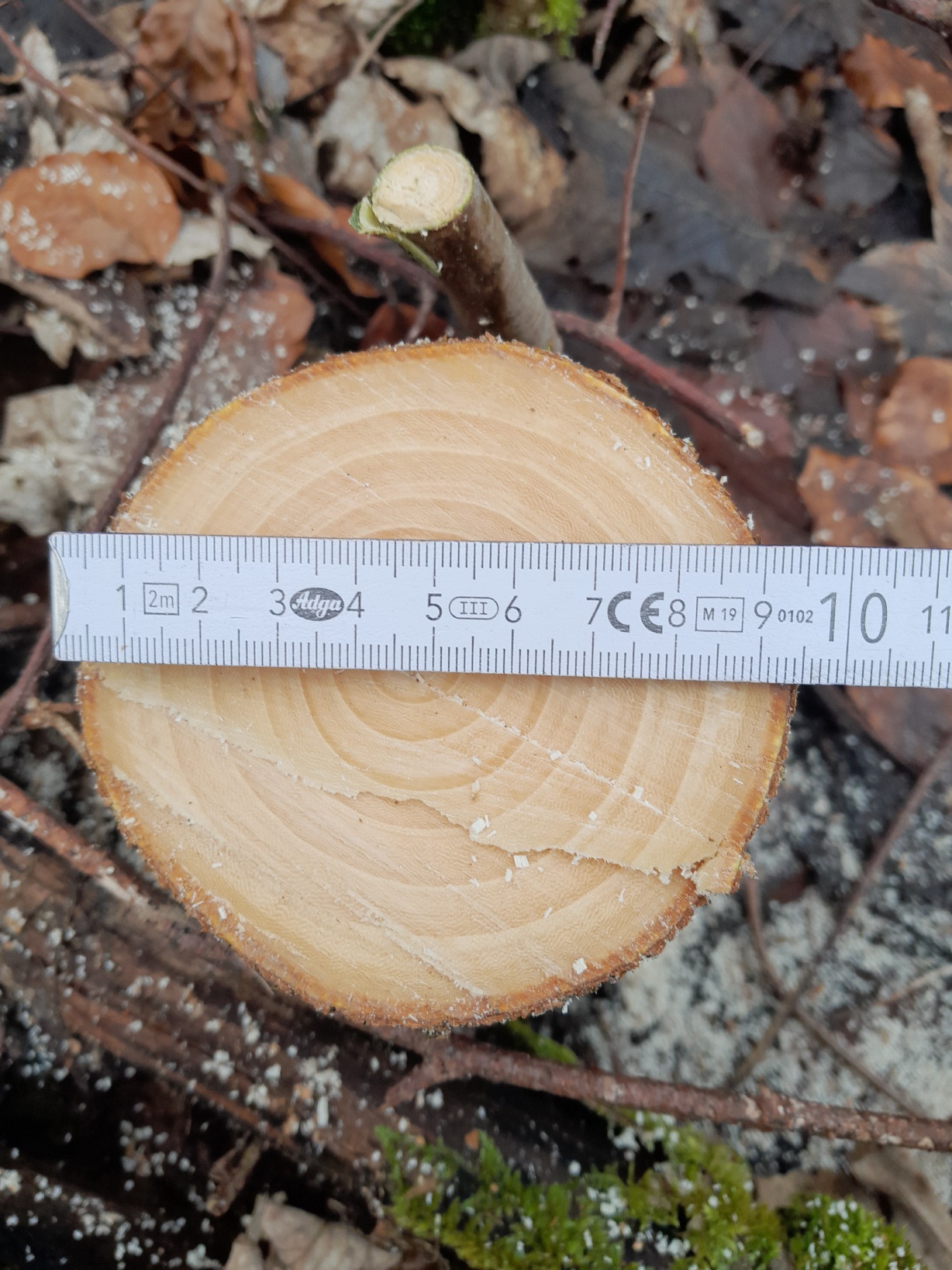

Verfasst: 03.01.2023, 19:18
von Tom Tom
Bergulme im Habitat
Bergulme im Habitat
Querschnitt am dicken Ende
Geerntet am 2.1 mit ner Fiskars Handsäge
Lg Tom Tom

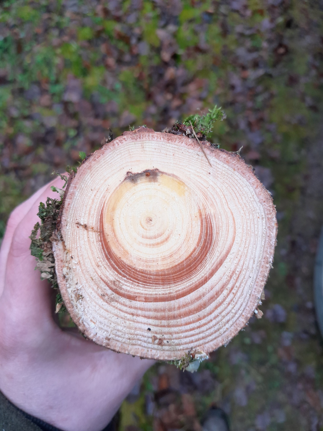

So es geht weiter.
Die Ulmen liegen im Heizkeller und trocknen brav vor sich hin. Mit der Fichte war ich nicht zufrieden und hab Ersatz besorgt.
Fichte neu
Fichte neu
Querschnitt
Querschnitt
Runtergearbeitet. Der dicke dunkle Ring links im Rohling wird herausgearbeitet
Ring freilegen
Ring freilegen
Doofe Totäste
Doofe Totäste
Deflex oder Reflex je nach dem...
Bauchansicht
Bauchansicht
Querschnitt am Wurfarmende.
Jetzt bin ich am überlegen:
Nehme ich den durchgehenden Jahresring als Rücken oder als möglichst druckstabilen Bogenbauch? Geplannt ist eigentlich noch ein Sehnenbacking.
Was gibt's für Vorschläge?
Mit der generellen Qualität der Fichte bin ich dieses Jahr nicht zufrieden aber jetzt ist es halt so.
Lg Tom Tom

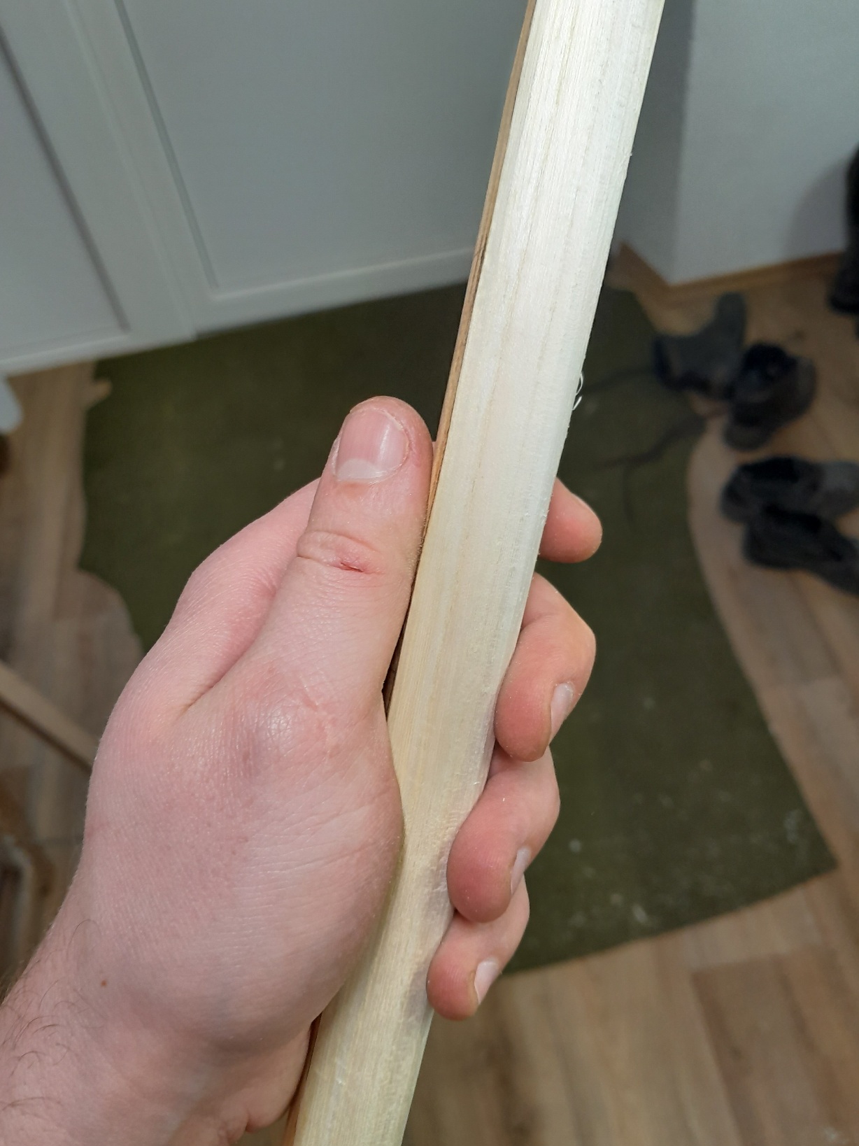

Re: Saplingbow 15, Tom Tom, Bergulme, Rottanne
Verfasst: 15.01.2023, 16:32
von Tom Tom
Seitenansicht
Seitenansicht
Breite mit geeichtem Daumen
Dicke im Griffbereich
Die erste Ulme hat ein schlichtes Stabbogenprofil bekommen, bei einer Länge von gut 150cm. Aktuell 429gr Gewicht. Liegt jetzt wieder im Heizkeller, fühlt sich aber schon recht trocken an.
Verwendetes Werkzeug:
Ziehmesser, Schweifhobel, Raspel und Ziehklinge
Lg Tom Tom
Verfasst: 15.01.2023, 17:26
von fka
Tom Tom hat geschrieben: ↑15.01.2023, 14:14 Jetzt bin ich am überlegen:
Da du ein backing drauf machen willst nimm den freigelegten Ring als Bauch. Keine Ahnung ob der wirklich druckstabiler ist, aber schlechter wird's wohl kaum sein
Verfasst: 18.01.2023, 18:48
von Tom Tom
Die schmale Ulme ist seit Sonntag von 429gr auf 412gr getrocknet.
