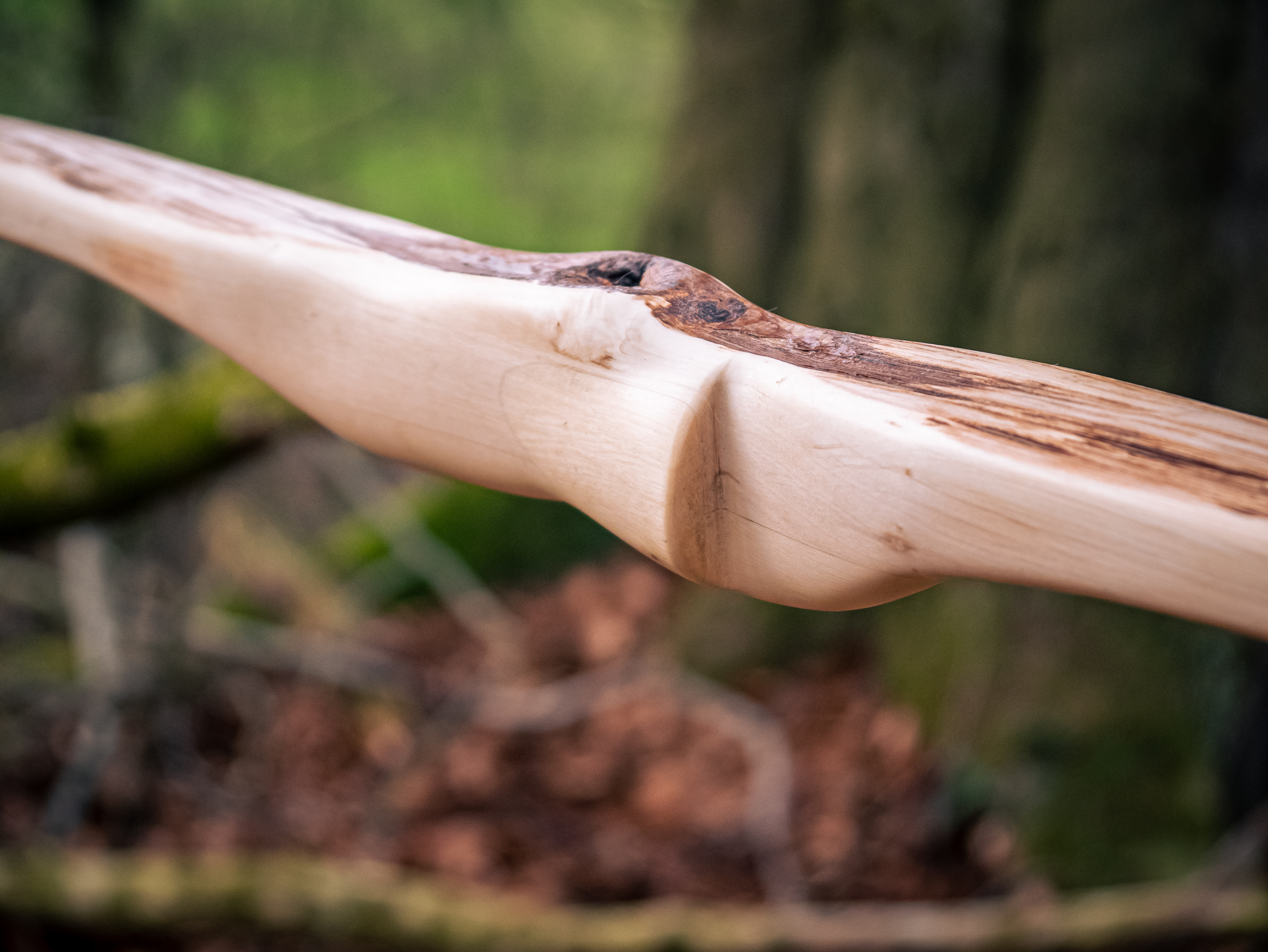

Re: Präsentationen Saplingbow 15, 2023
Verfasst: 05.02.2023, 13:49
von schnabelkanne
"Spare".
Link zum Bauthread:
viewtopic.php?f=85&t=32976
Holzart: Haselnuss
48# @27"
NzN: 168 cm
Gewicht ohne Sehne 510g
Overlays und Griffunterseite aus Berberitze (Alpenosage)
Finisch mit Schellack und Leinölfirnis

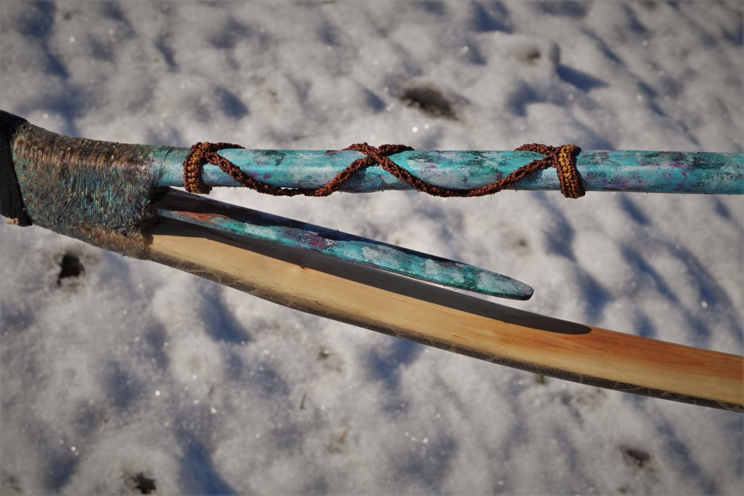

Verfasst: 08.02.2023, 15:14
von MrCanister123

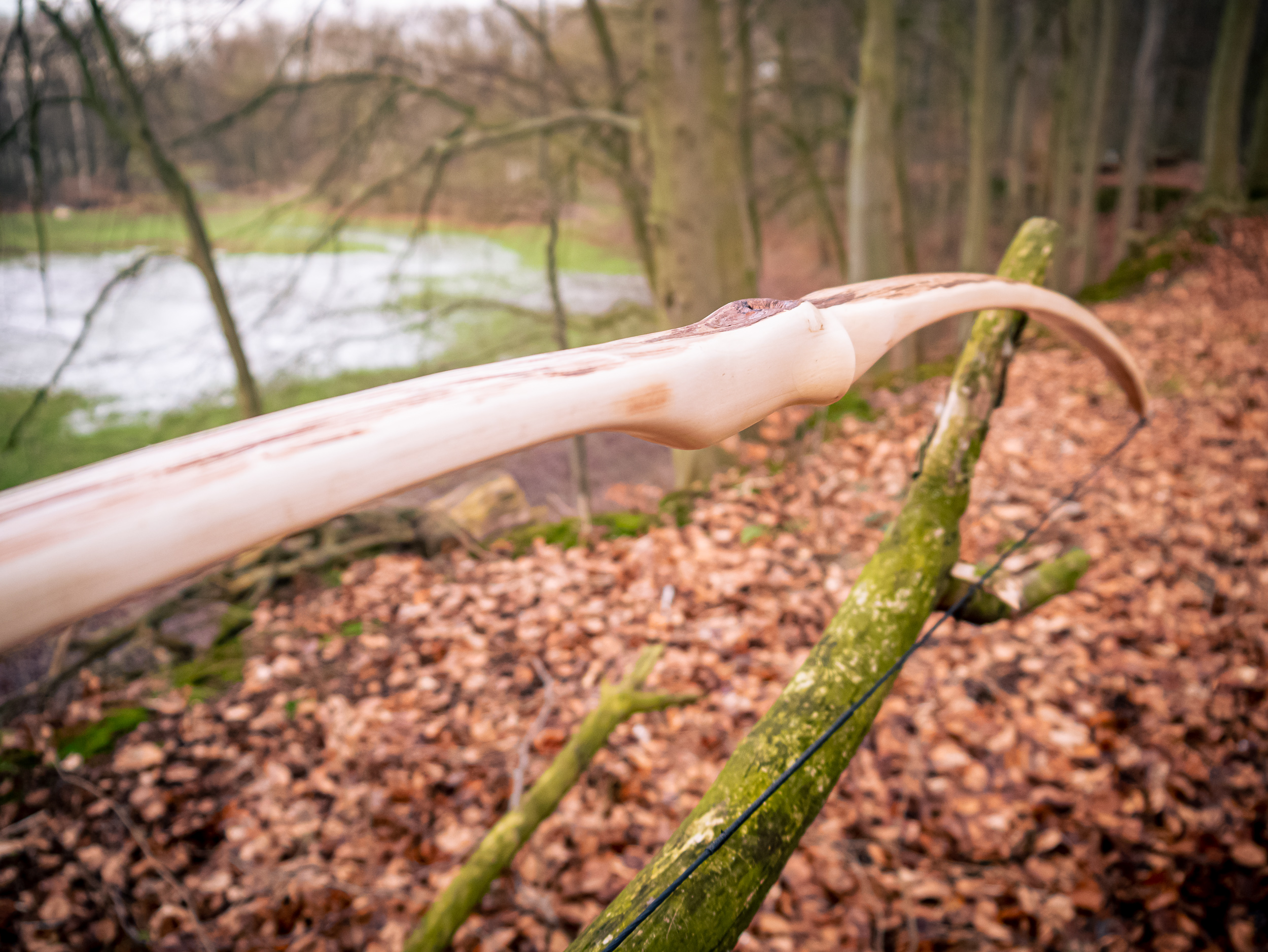

DERHARTE
Bauthread : viewtopic.php?f=85&t=32954
Holz: Hartriegel
Zuggewicht: 67# @29"
NtN: 70" (175cm)
Gewicht mit Sehne etc: 605g
Overlays aus Horn
Sehne: 14 Strang Dacron
Finish: 4 x Leinölfirnis & 1 x Bienenwachs
Bogenrücken: Natura geschmückt mit Bastresten
Griff aus geschnürtem Leder mit Lederschnur
Breitenmaße: Griffbereich + WA bis zur Hälfte der WA 30mm. Anschließend pyramidal auf 8mm im Bereich der Nocke
jetzt mal schauen ob ich den anderen Kamerad auch noch fertig bekomm..
(PS: der Name soll natürlich nicht falsch verstanden werden :-X ) ;D )
Horn sieht durch die Spinnweben verkratzt aus.. :/
und 1 x so ;)

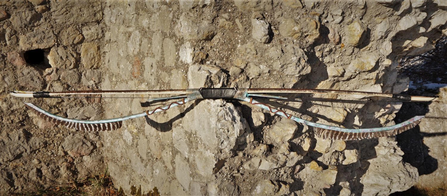

Verfasst: 09.02.2023, 11:10

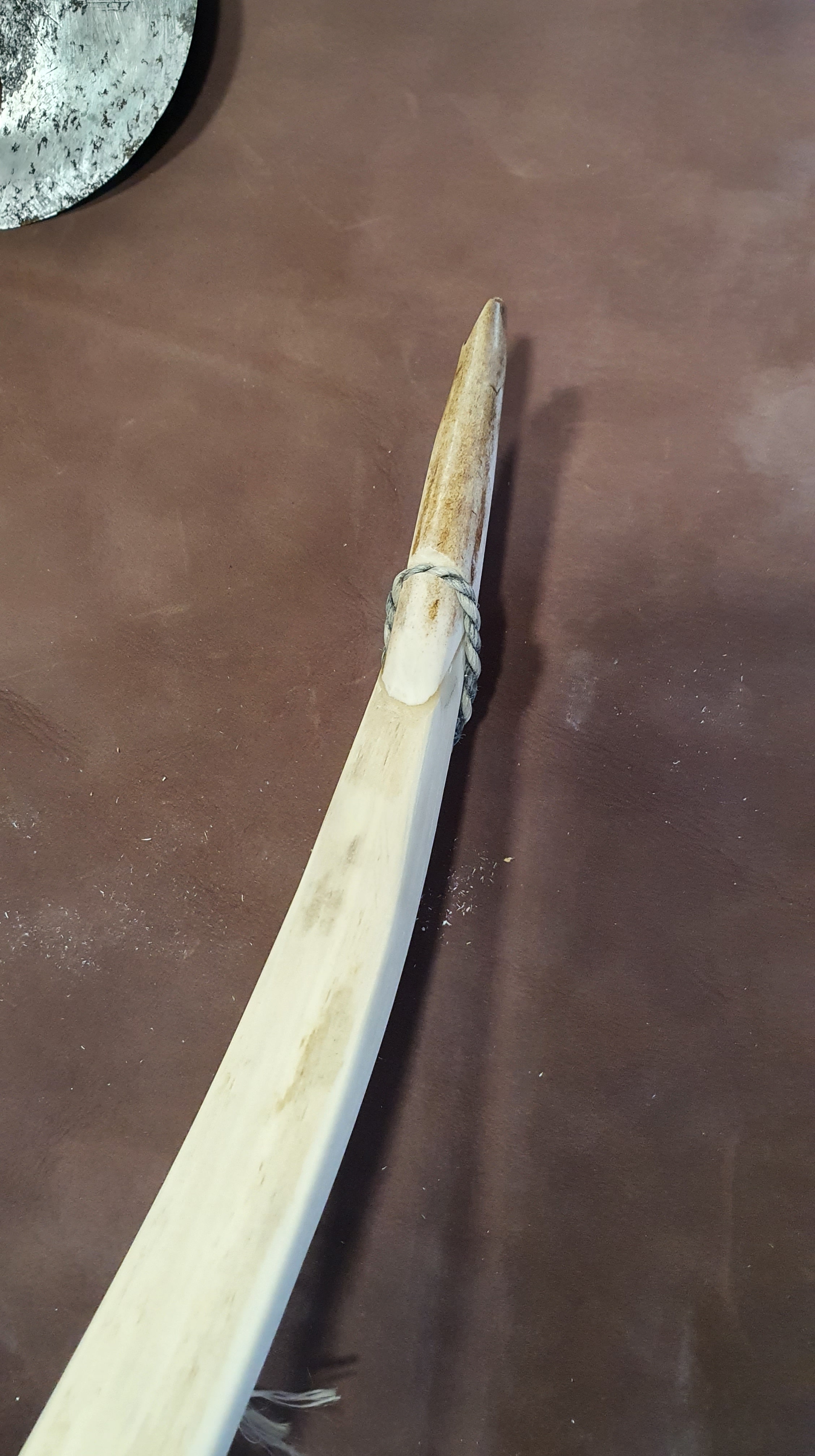

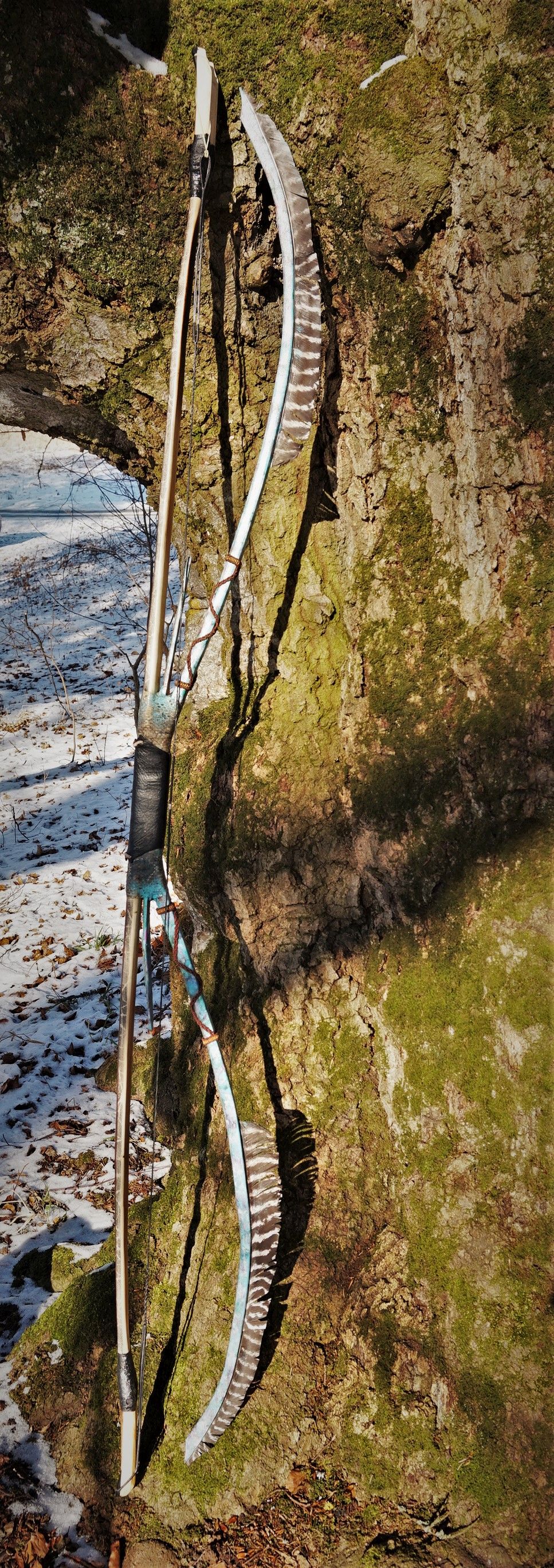

von Chirurg

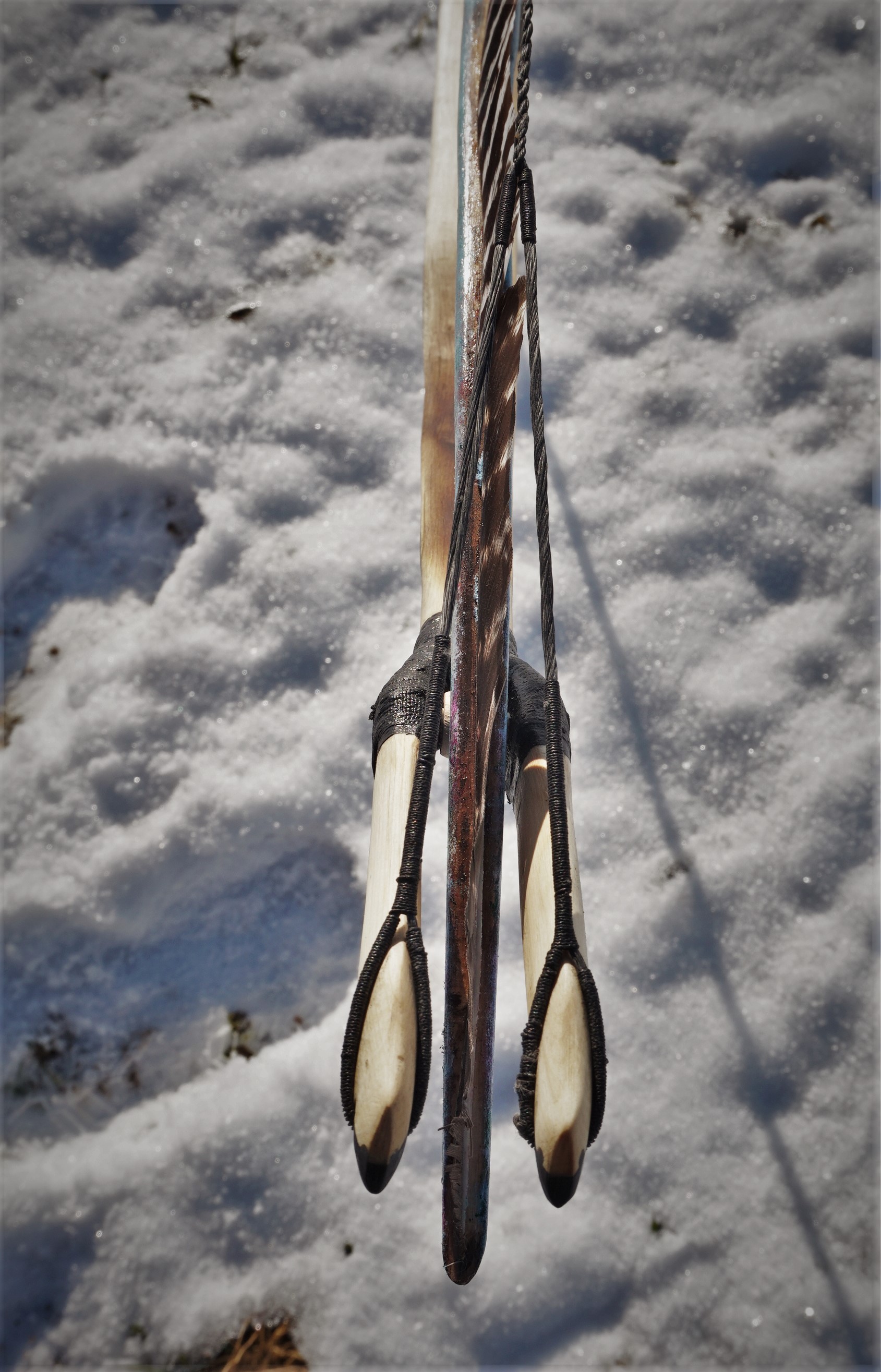

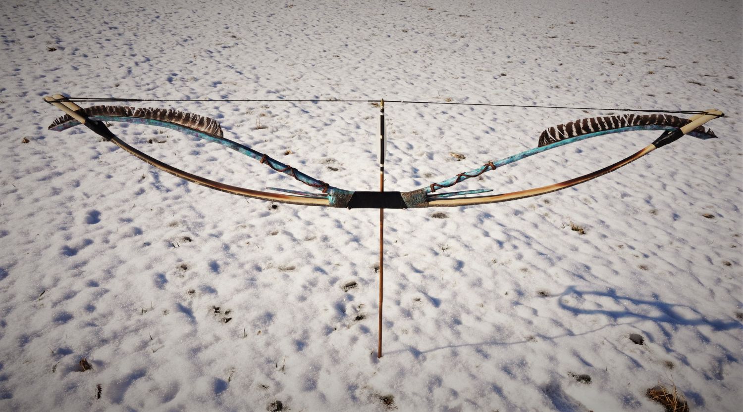

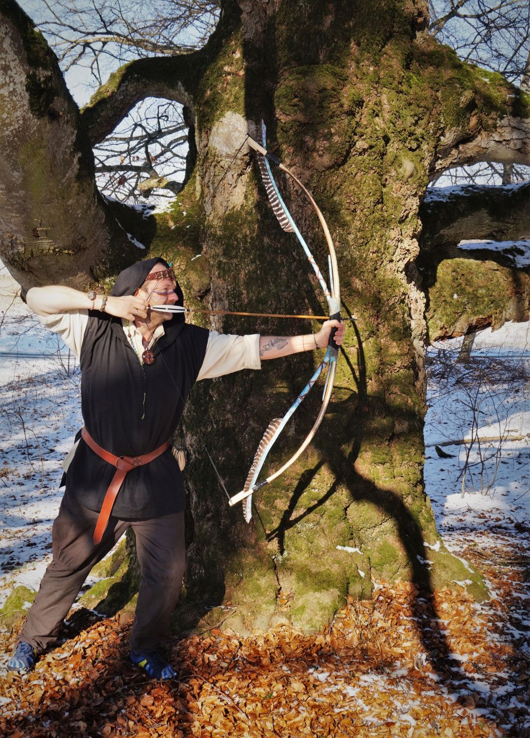

Ungarischer Reiterbogen ISTHI (ungarische Koseform von Stephan) Kompositbogen
Gesamtlänge 149cm
NtN 140cm
Gewicht 592 Gramm
Zuggewicht derzeit 45 Pfund bei 28 Zoll und bei 21 Grad Zimmertemperatur
Einfach aufzuspannen mit der Durchsteigmethode
Zieht sich angenehm weich, kein Stacking bis 30 Zoll, schießt sich traumhaft, kaum Handschock
Asymmetrische Bauform, der untere Wurfarm ist 3,5cm kürzer, positiver Tiller von 8mm
Wurfarmbreite von 3,6cm pyramidal auf 2,6cm
Wurfarmquerschnitt: 3mm Horn, 5mm Hasel, 3mm Sehne, 1mm Kirschrinde
Siyahs 27cm lang, an der Spitze 7mm breit
Grifflänge 12cm und Griffbreite 2,5cm
5 teiliger Holzrahmen aus Hasel schnellgetrocknet im Backrohr
am Belly Büffelhornplatten (Epoxykleber) mit Acrylfarben auf Rinderhorn getrimmt
Griff und Siyahs mit Rinderhornplatten ummantelt (Epoxykleber)
Sehnenbacking mit Straußensehnen (Hasenhautleim mit etwas Fischleim zugesetzt)
Kirschrindenbacking (Hasenhautleim mit etwas Fischleim zugesetzt)
Wicklungen mit gewachstem Leinengarn 1mm rostfarben
Sehne 452X, 12 Stränge, Wicklung mit 400 Nylon rot
Finish mit Tru Oil zweimal aufgetragen
Birkenrindenköcher mit Marderhundfell und Kirschrindenornamenten, Arundo donax Pfeile mit Haselnocken und Haselvorschaft
Köcherlänge 50cm, Pfeillänge 80cm, Spine 45 Pfund

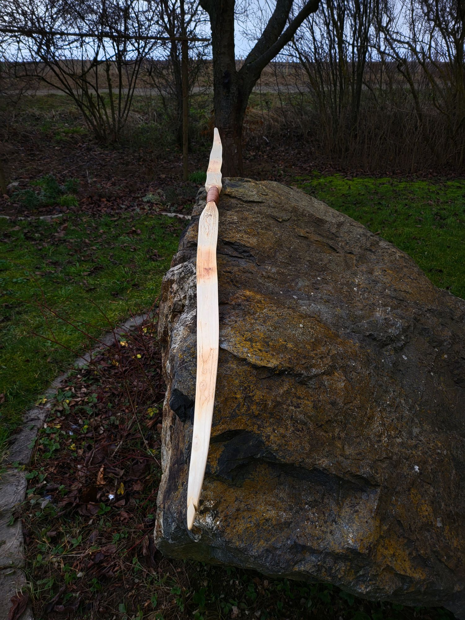

Verfasst: 09.02.2023, 17:47
von Uranus79
"Toastie"

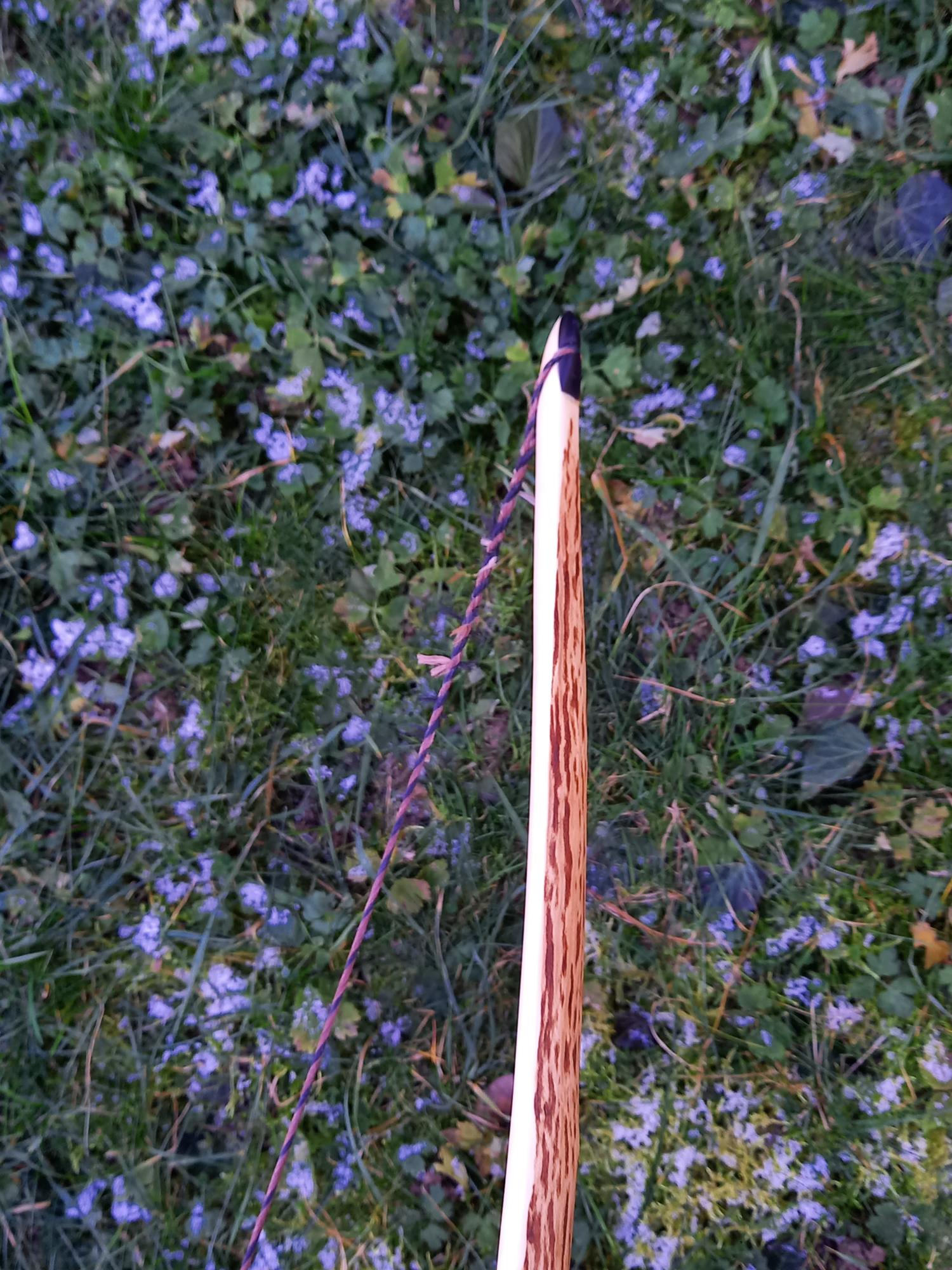

Link zum Bauthread: viewtopic.php?f=85&t=32968
Holz: Hasel
Zuggewicht: 64# @28"
NtN: 172cm (67,7")
Gewicht ohne Sehne, sonst komplett: 545g
Overlays aus Osage
Arrowpass aus Wasserbüffelhorn
Sehne: 10 Strang Fastflight (Spectra 652), Öhrchen und Griffbereich unterfüttert mit B55
Finish: 2 x Hartöl (werde noch 2 Schichten drauf packen)
Breitenmaße: halb-pyr./pyramidal ab Fadeout in 10cm Abstand Breite in mm 46, 42, 36, 30, 24, 18, 12, 10 (direkt vor Overlays)
getempert (vor Tempern ca 54#)
Zeichnungen mit Kaliumpermanganat und Federkiel auf Bauch

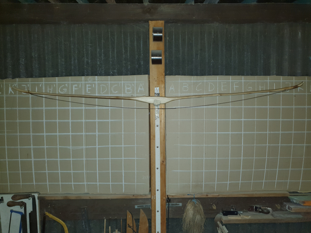

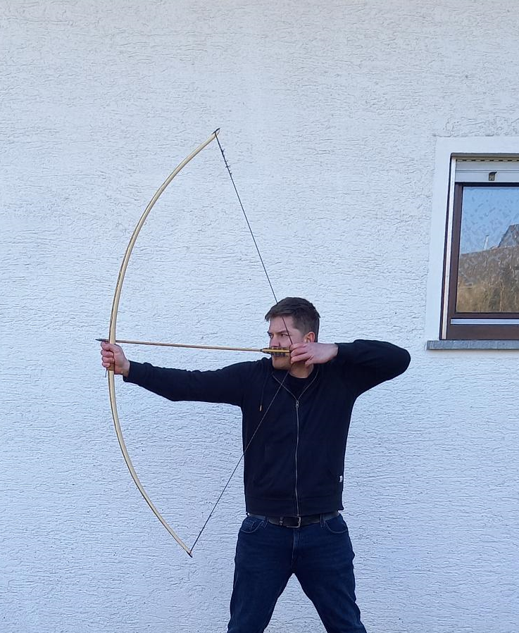

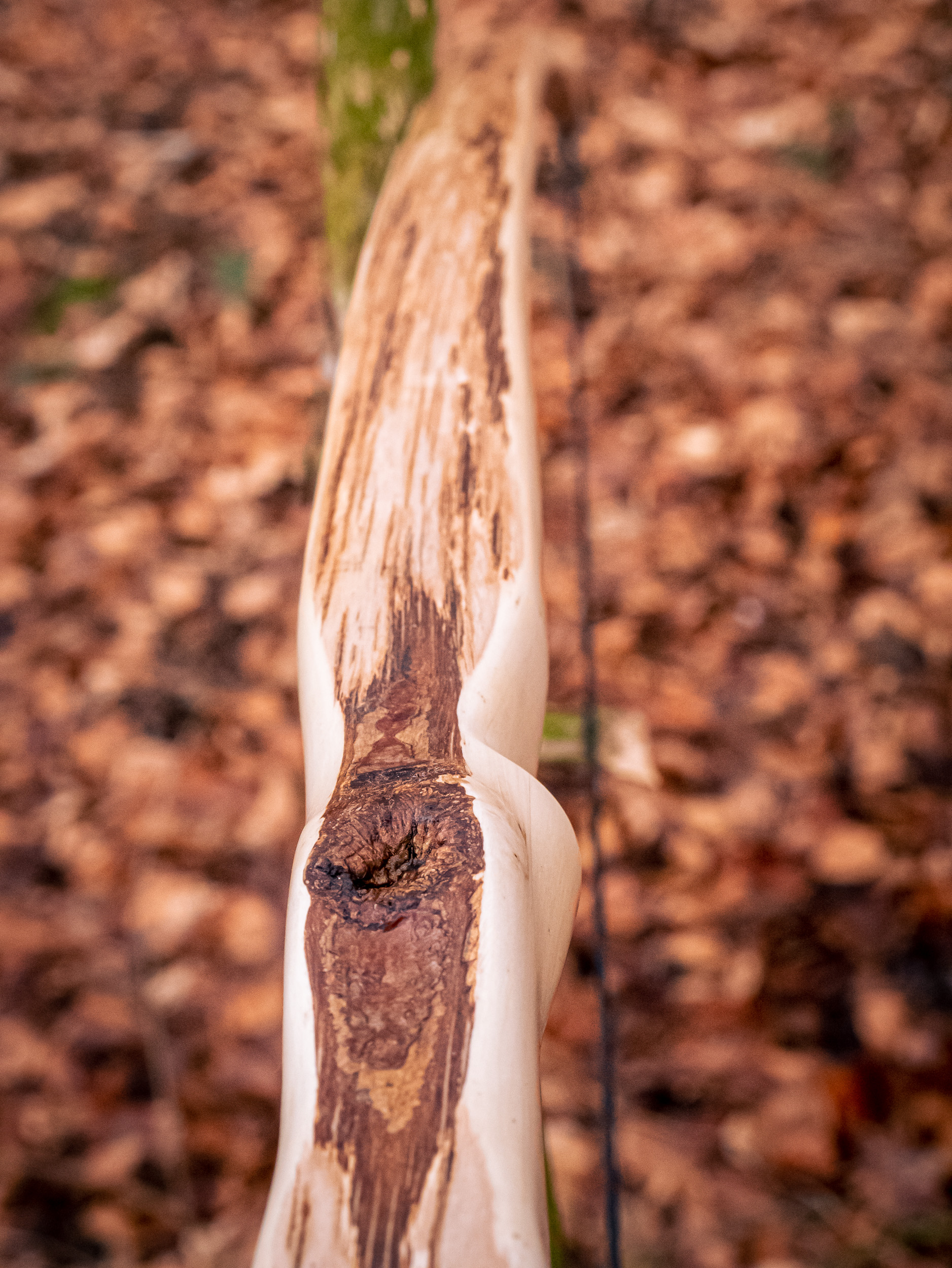

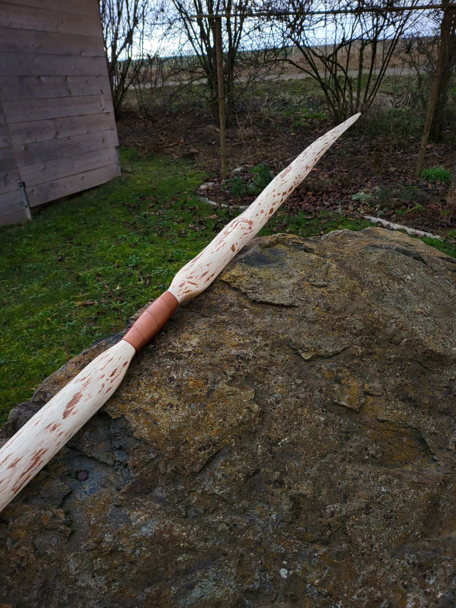

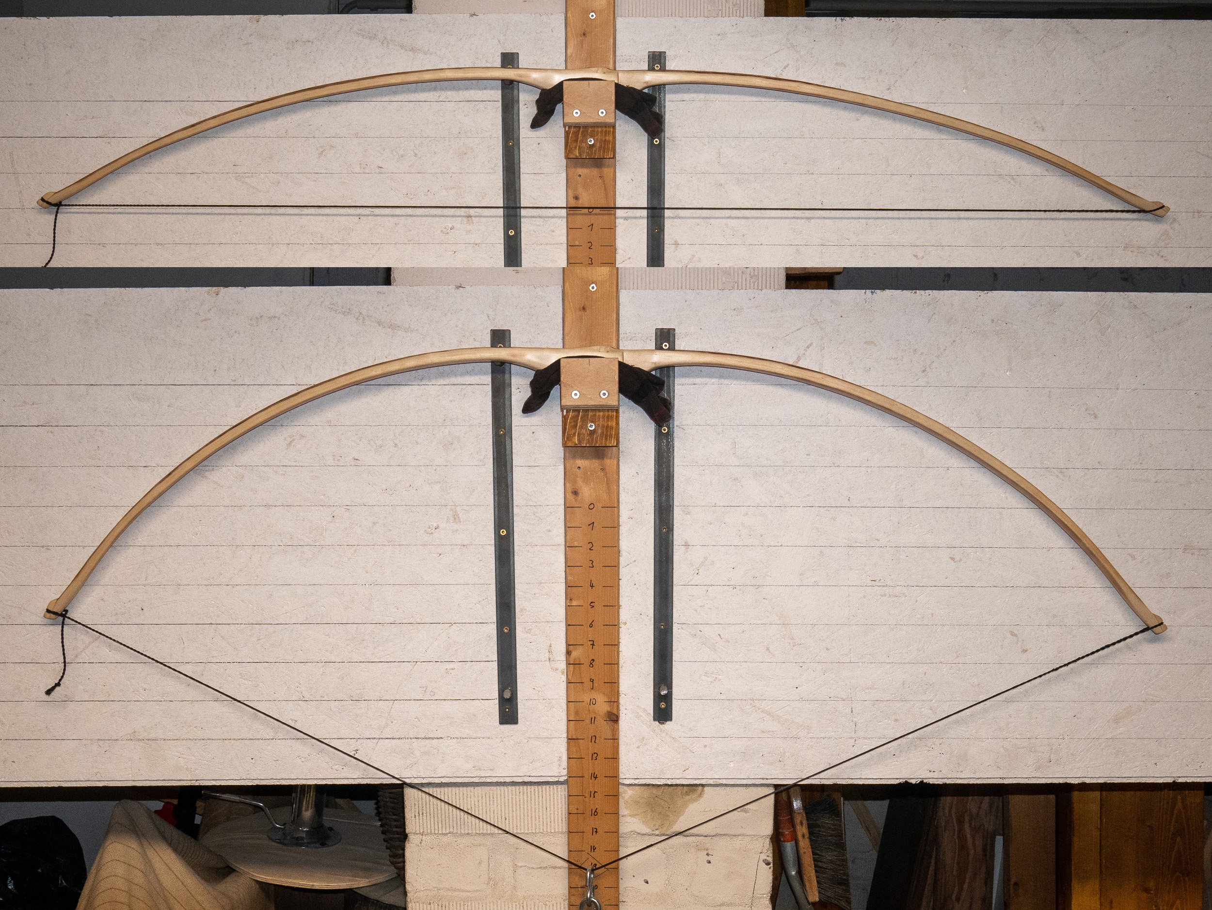

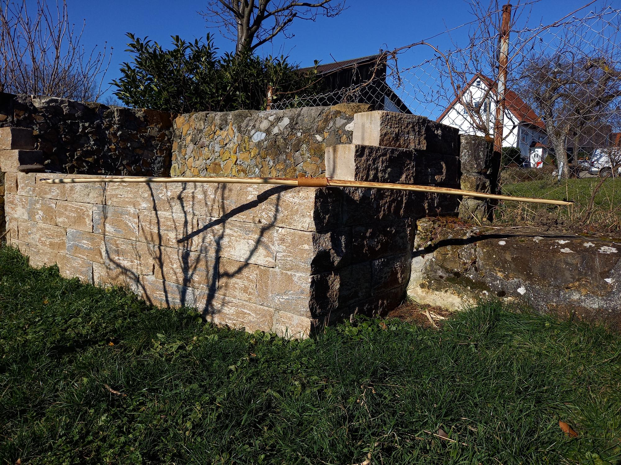

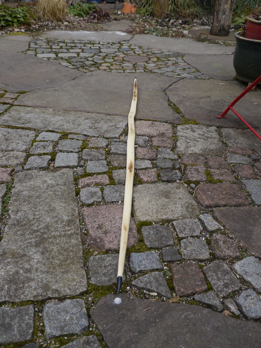

Verfasst: 11.02.2023, 16:37

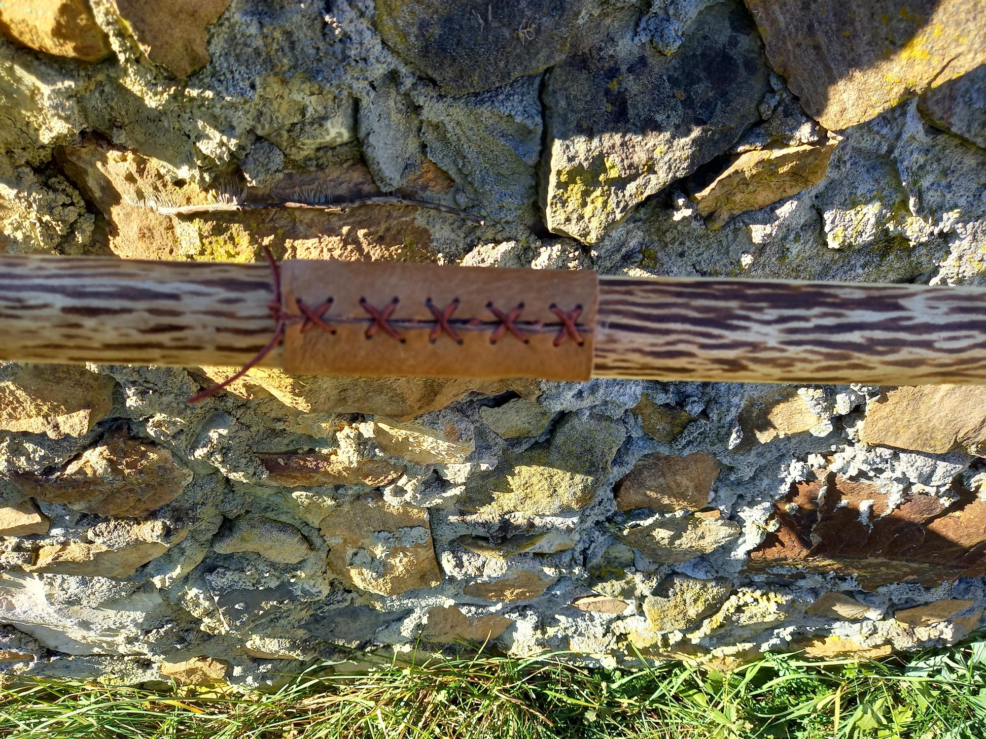

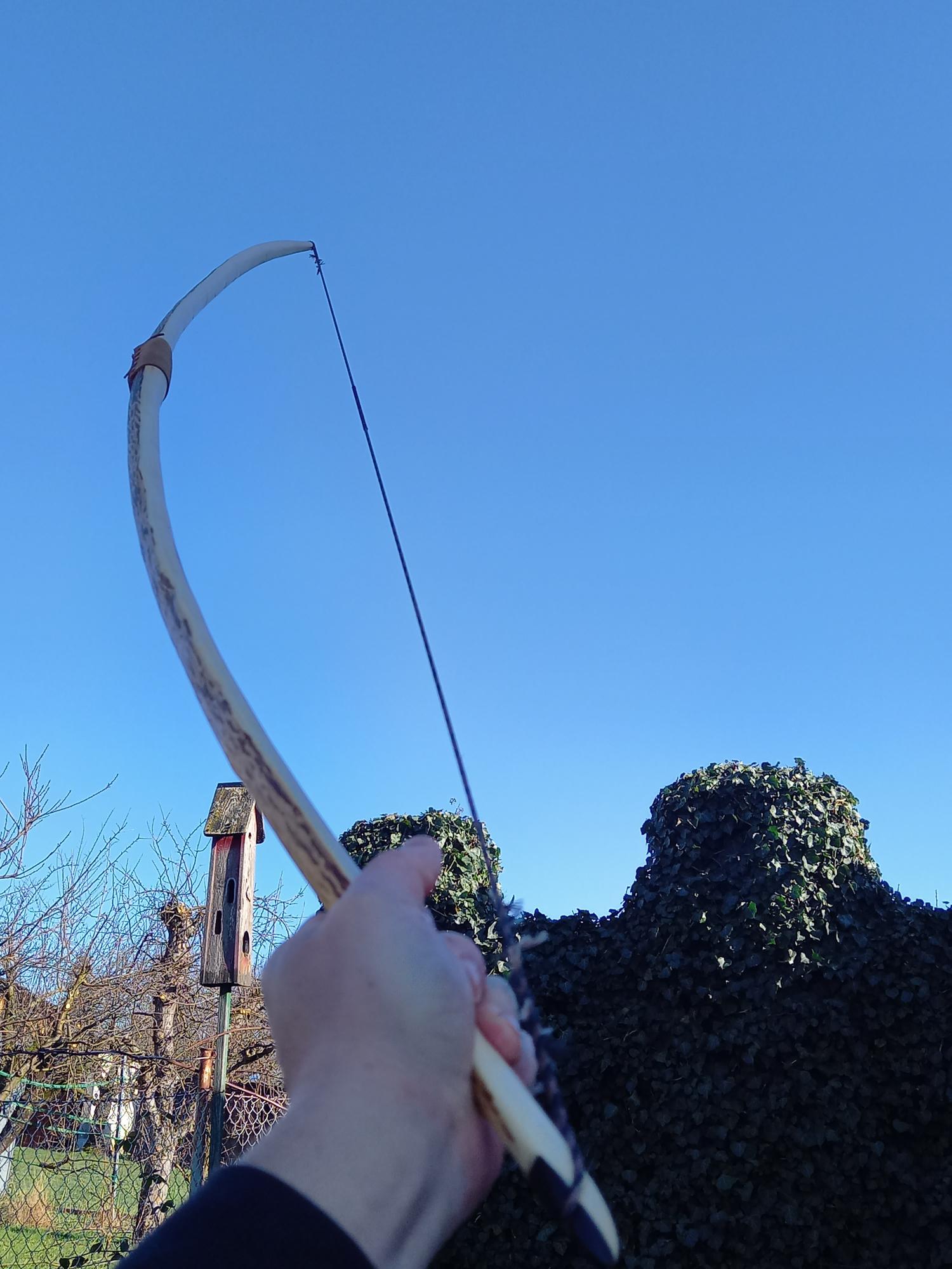

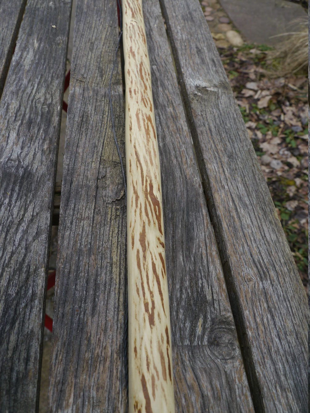

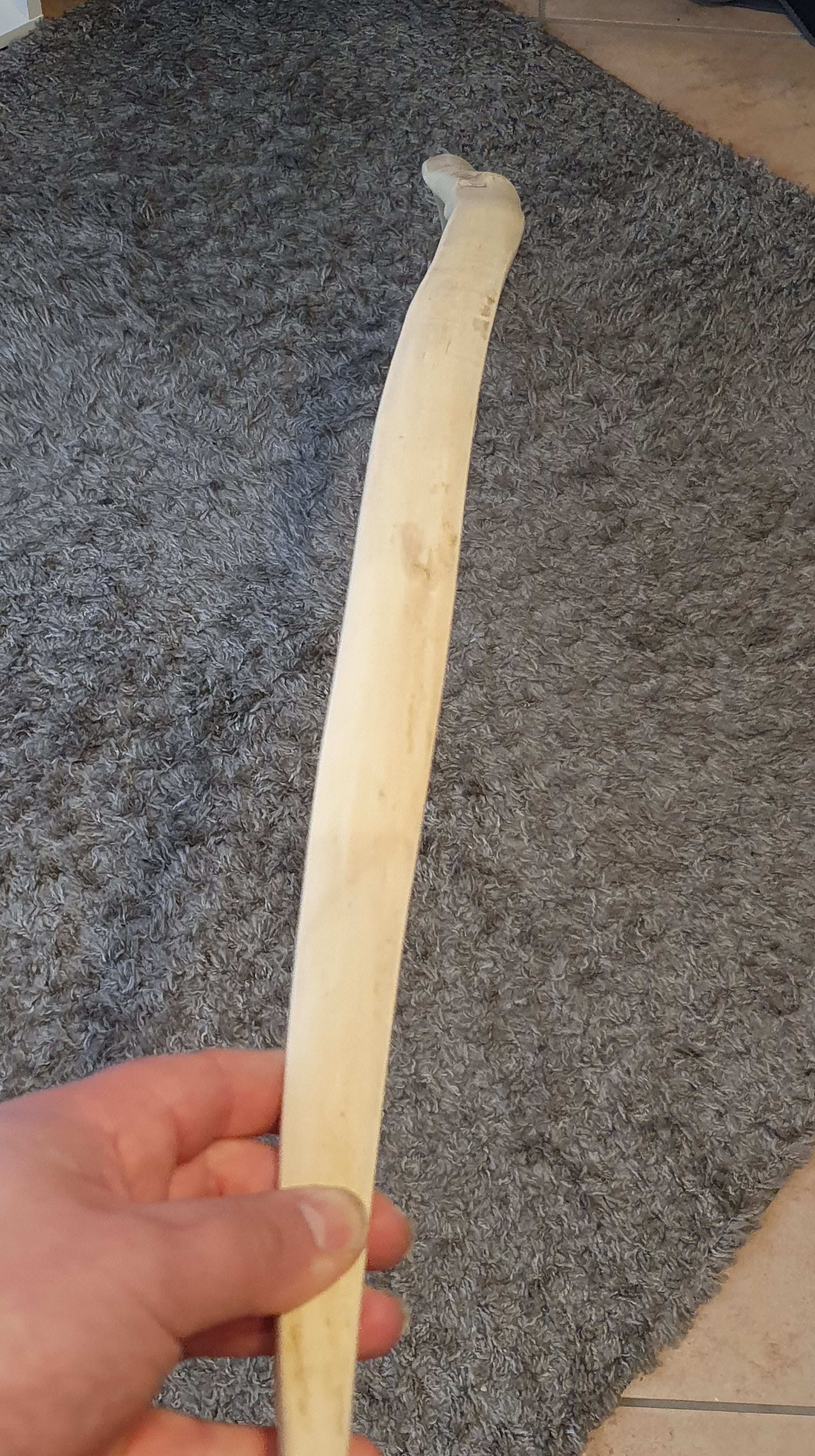

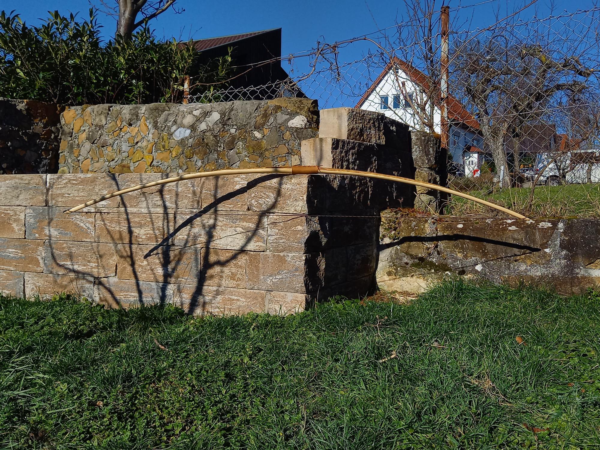

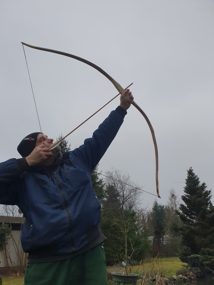

von Mühle
Hasel ohne Namen
1,63m lang aufgespannt
35lbs # 32"
507 g
einfache Schulternocken
Finish:einmal Wachs
Link zum Bauthread:
viewtopic.php?f=85&t=32965
Auszug
Auszug
Griff nah
Griff nah
Griff noch mal beim schießen
abgespannt
abgespannt
Standhöhe
Standhöhe
Bauch unterer WA
Bauch unterer WA
Bauch oberer WA
Bauch oberer WA
Rücken
Rücken
noch mal Auszug
noch mal Auszug
Mühle

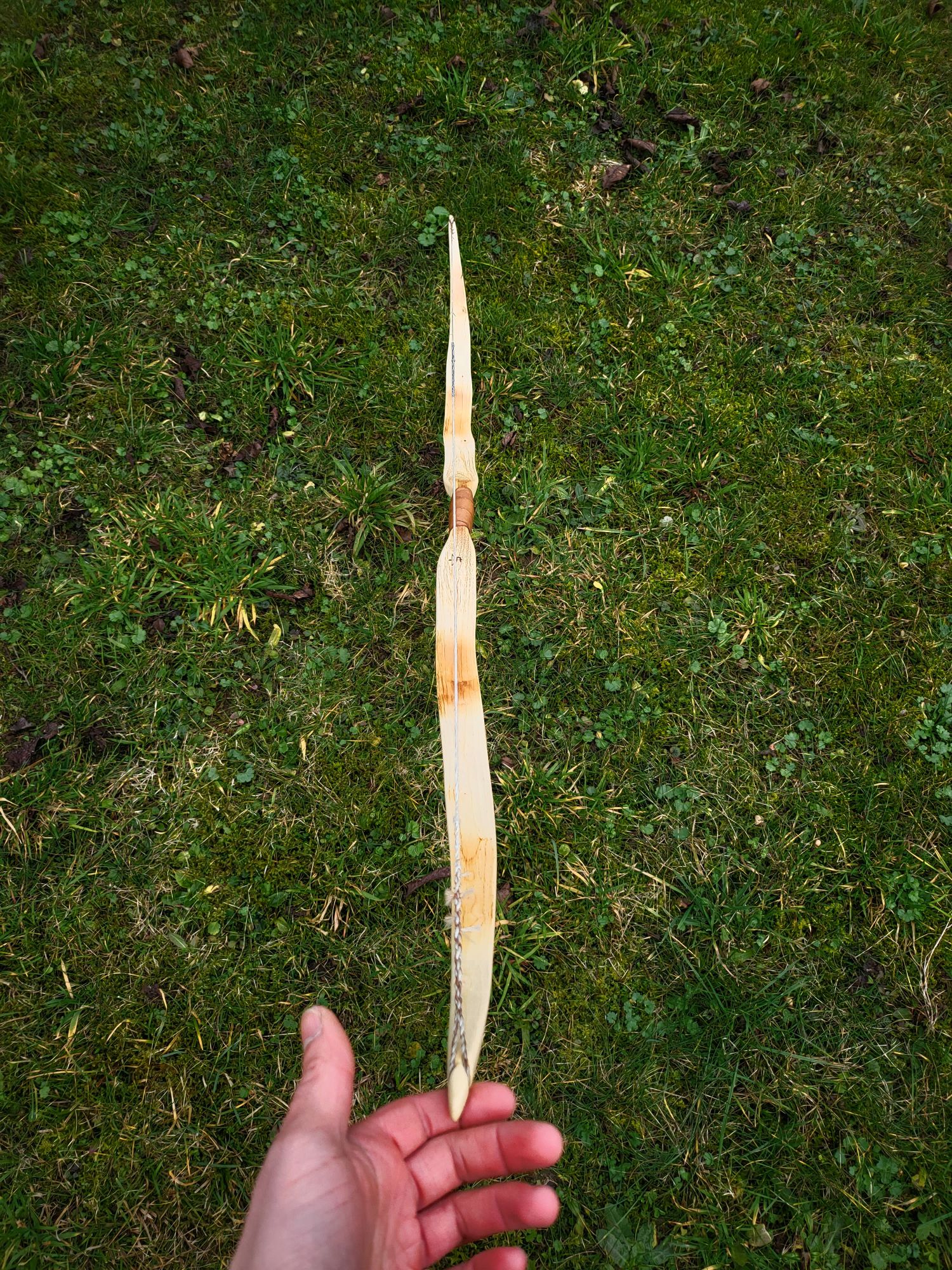

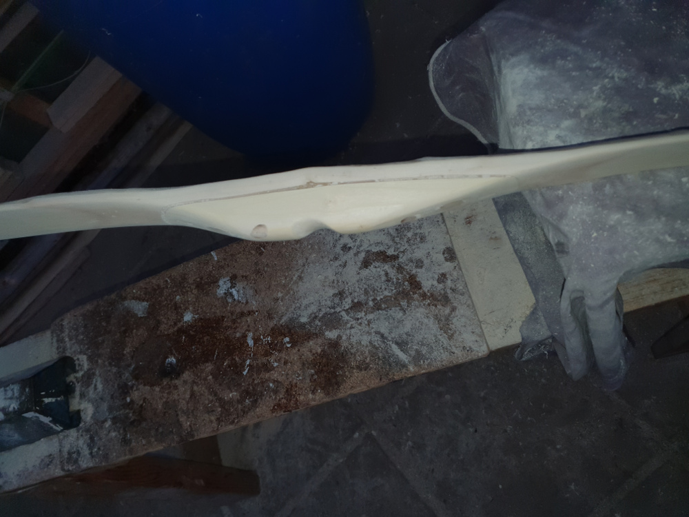

Verfasst: 12.02.2023, 14:48

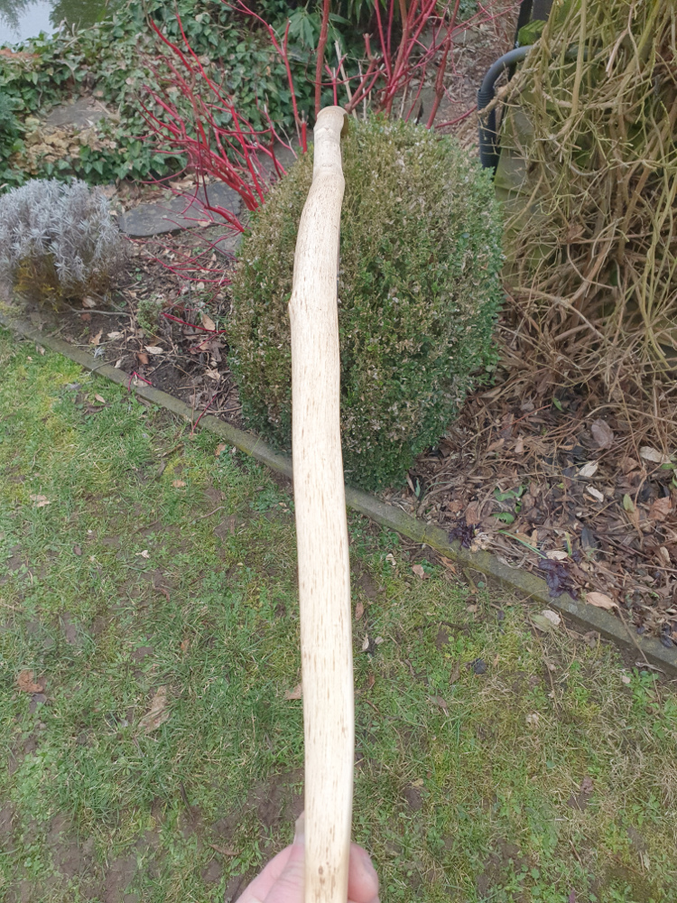

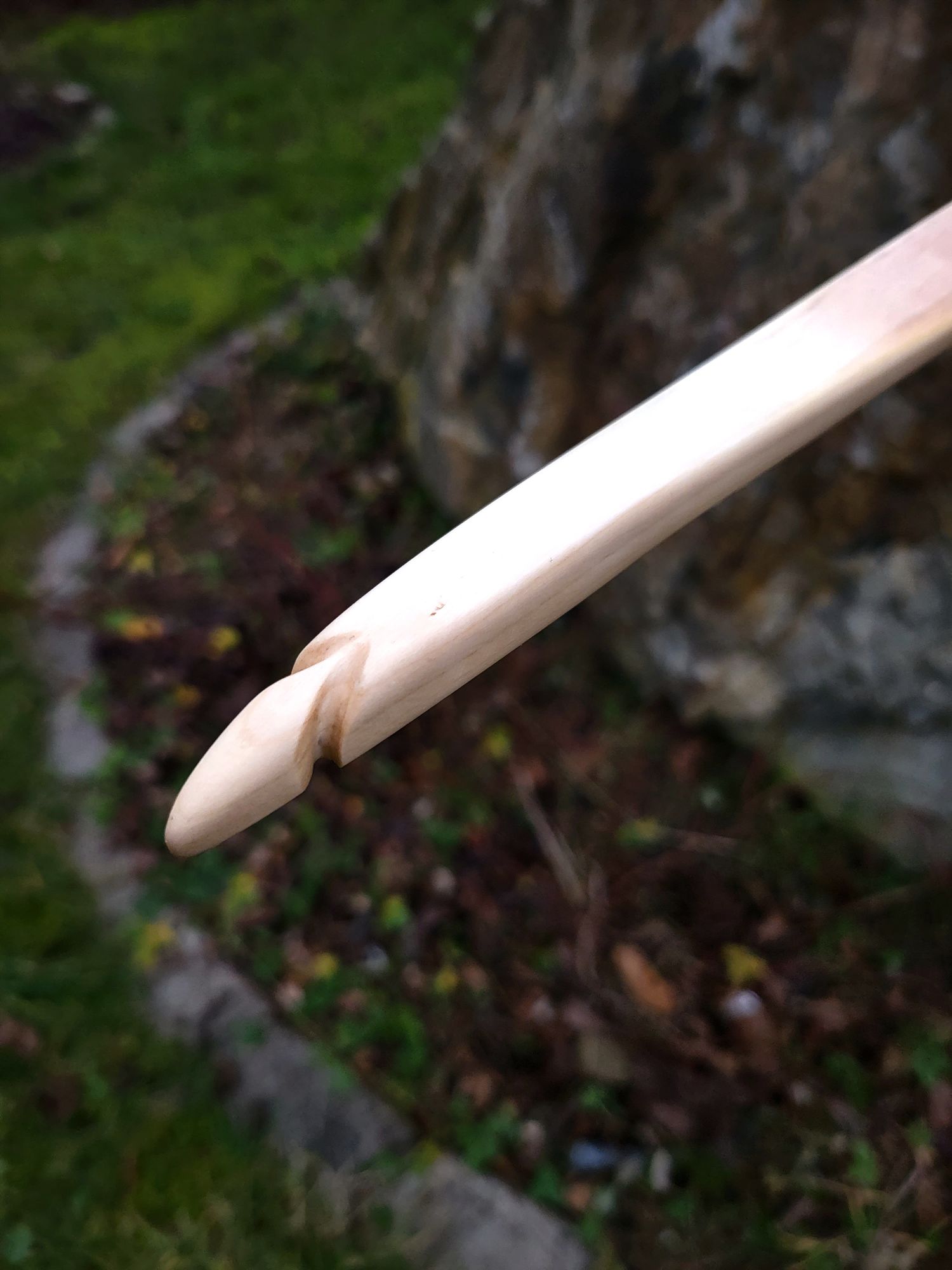

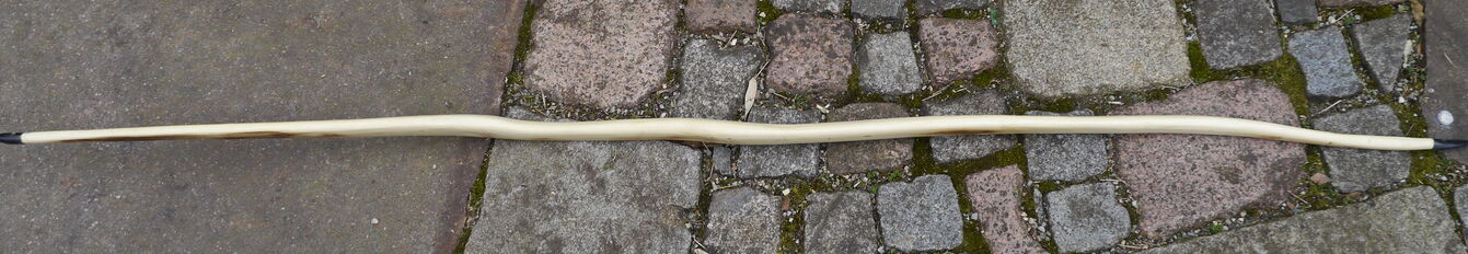

von Noodles
Bogen aus Flieder ohne Namen
Länge ntn: 1,52 m
Gesamtlänge: 1,61m
Zuggewicht: 37#@ 27"
Gewicht: 495g
Link zum Baufred^^
viewtopic.php?f=85&t=33040
Da heute absolut kein Fotowetter war sieht das hier alles etwas durcheinander aus. Hoffe es gefällt trotzdem.

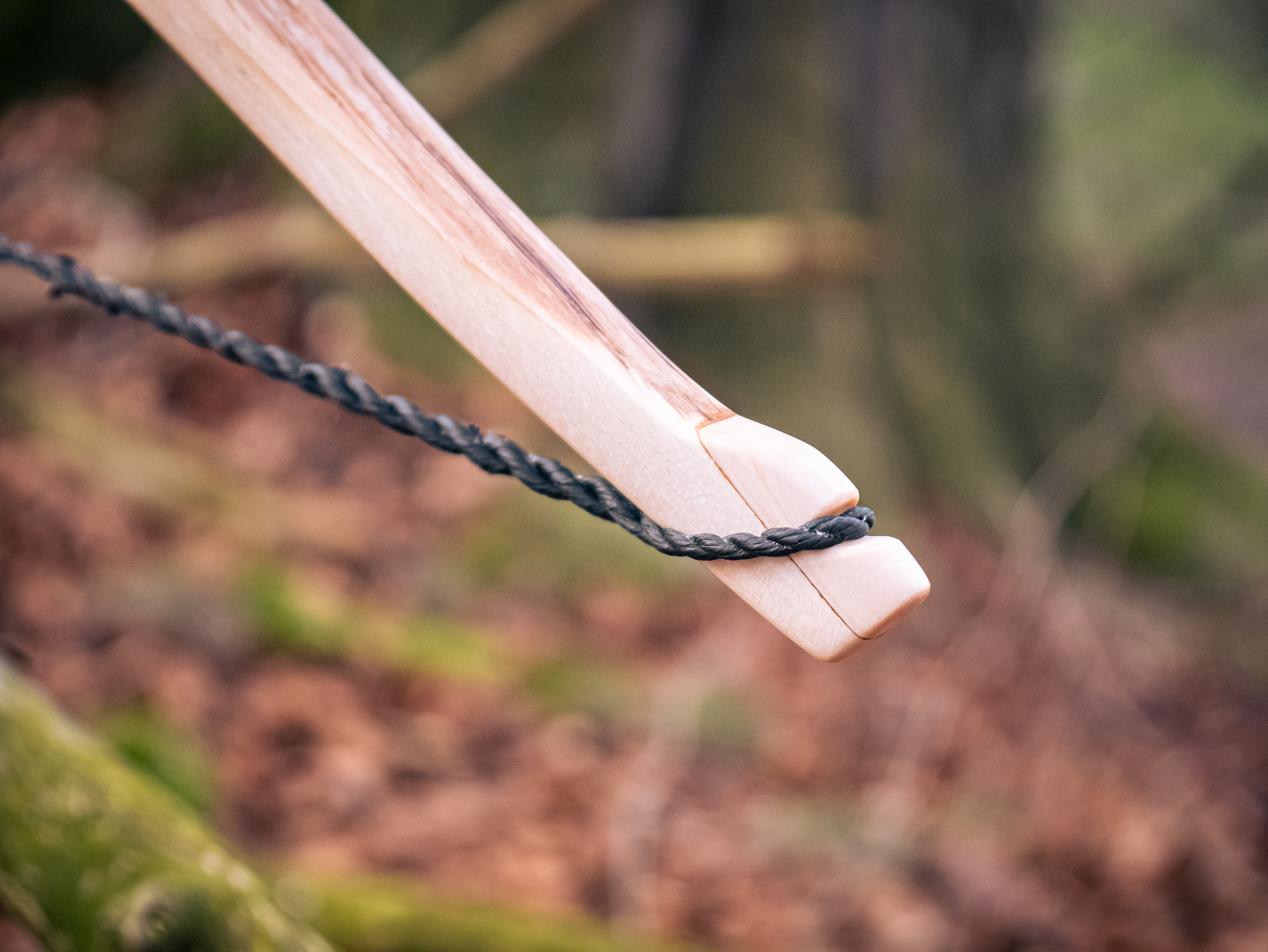

Haha-Phoenix
link zum Bauthread: viewtopic.php?f=85&t=32976
Haselnuss/Hainbuche - Kombi 60# bei 29"
NzN 152 cm, Gewicht 450 g
Haselnuss Laminat am Rücken und Hainbuchenlaminat am Bauch.
Hasel von 6 auf 4 mm getapert und Hainbuche von 13 auf 8 mm getapert.
Griffbereich Unterseite verstärkt mit 2 Hornplatten und mit Wicklung gesichert.
Obere Nocke Zwetsche, untere Nocke Berberitze
Finish mit Schellack und Auro Hartöl.
