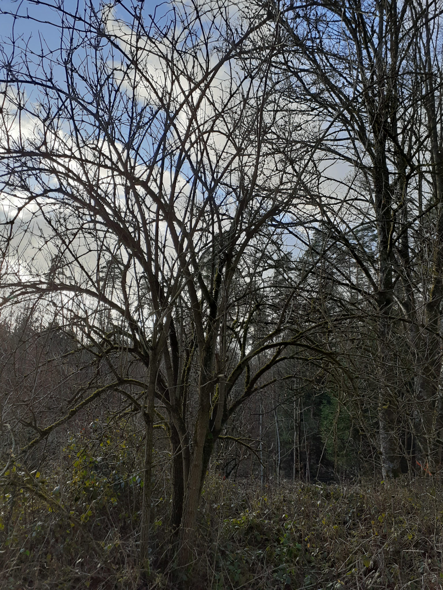

So,hab jetzt auch gefunden,was ich suchte.
Ich wollte einfach mal wieder Holler,...Hasel,Hartriegel,Kornelle hab ich genug gemacht die letzten Jahre. :D
Ok,da steht er noch.

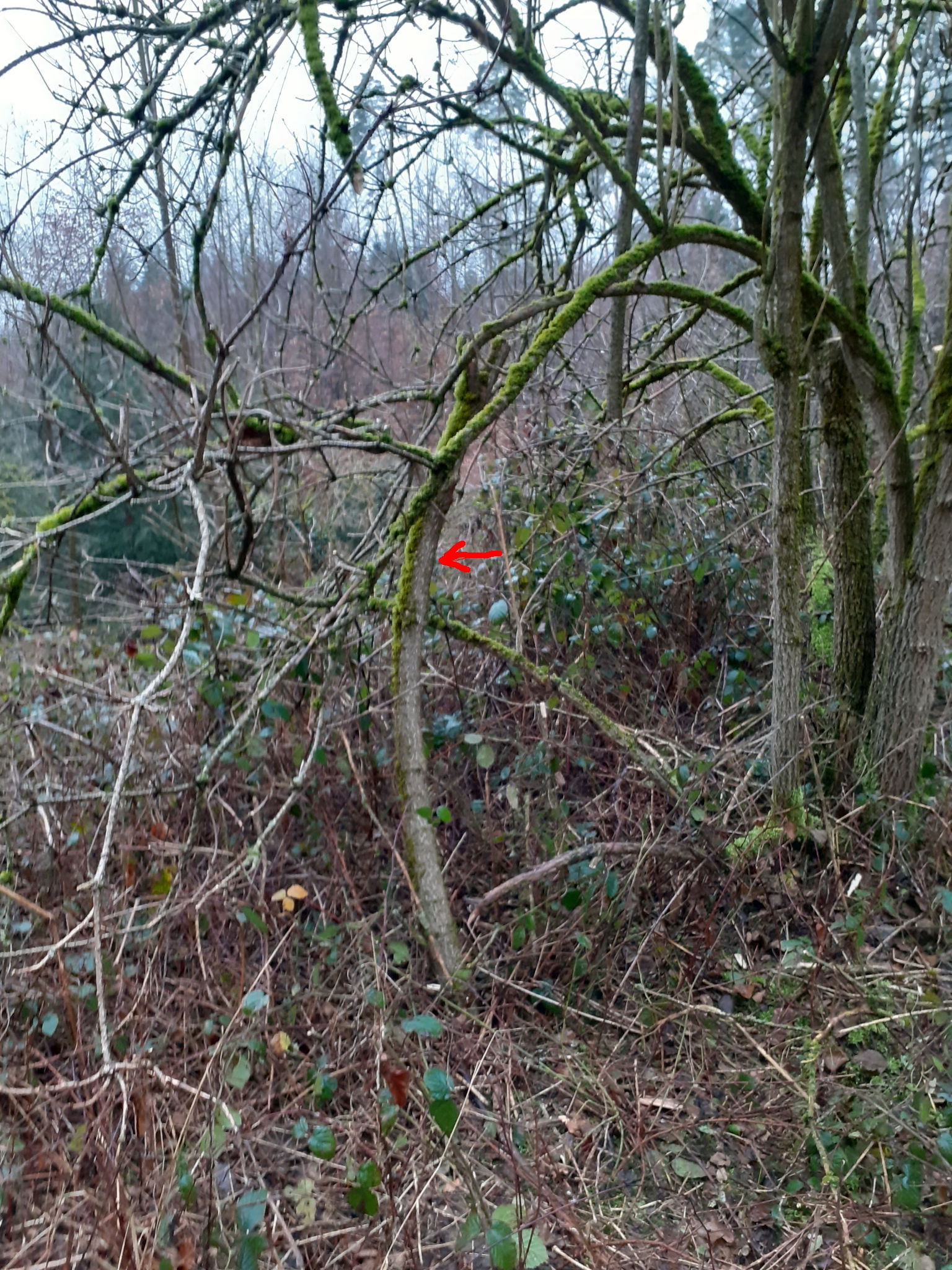

Einmal Affenaktion mit Klettern und ab isser..

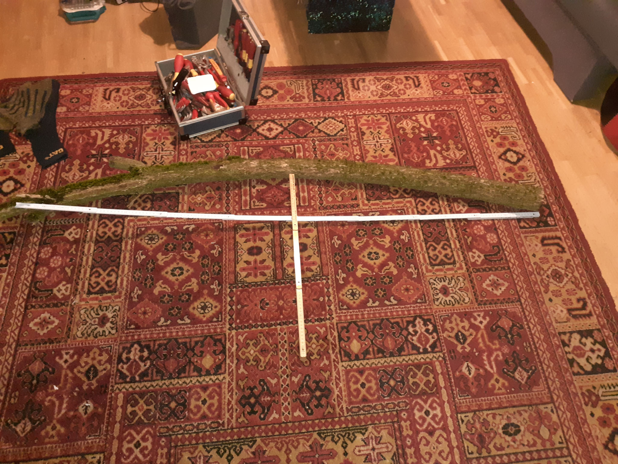

Erste Bestandsaufnahme: durch zu optimistisches Sägen einen Riss verursacht,der mich fast 40cm kostet... ::)
Aber ein prachtvolles,gesundes Exemplar:
Leider.. ::) .. etwas kurz geraten durch meinen Fehler :-[ 146cm ist echt kurz :(

Willkommen beim Turnier, das mit dem Einreißen ist mir auch schon oft passiert, am kommt nicht gut dazu und dann Druck uns schon ist es passiert.
Re: Saplingbow15,Kemoauc,Hollunder
Verfasst: 09.01.2023, 20:00
von Kemoauc
Jo ,Thomas, das Einreissen war mein eigener Fehler, hab bei der Kletteraktion übersehen,die Fasern des zukünftigen Rückens zu durchtrennen,bevor ich ihn rausgezogen hab. ::)
Ich hab bauchseitig gesägt und gedacht,das reisst einfach ab... nee wollte er nicht... und dann kräftig gedreht und gerupft ::)
Für alle Anfänger: Rückenfasern zuerst durchtrennen,dann seid ihr sicher,das kein Bockmist passiert, 10mm einschneiden reicht. ;)

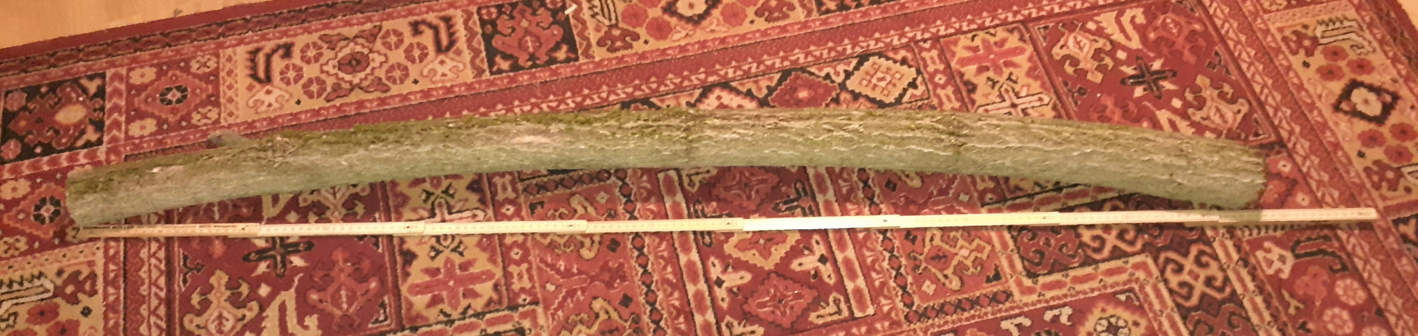

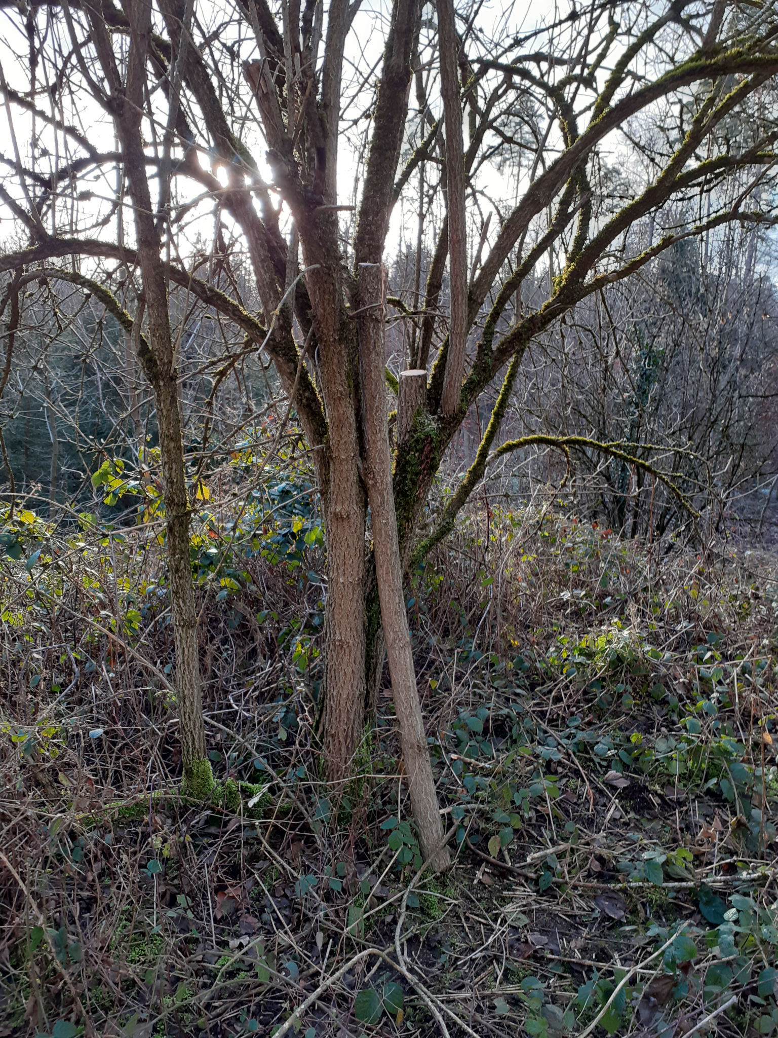

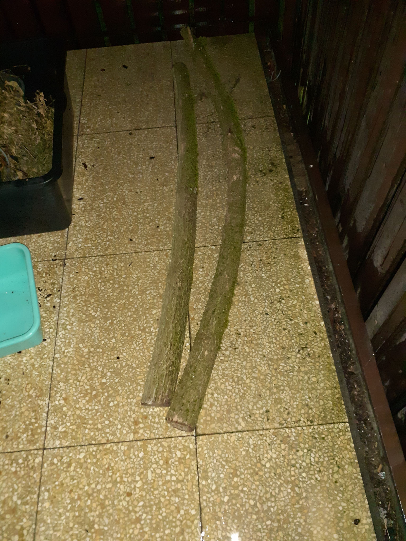

Jetzt mal heute im miesesten Piss den 2ten Hollerast vom gleichen Busch geholt. ;D
Hier sieht er noch harmlos aus:
nach ca 5Std. im Auto,der hydrostatische Druck raus,oh WTF 16cm Gesamtreflex ::)
dafür aber ca 160cm brauchbare Länge,also auch eher kurz...is halt so,da komm ich jetzt nicht drumrum ;)

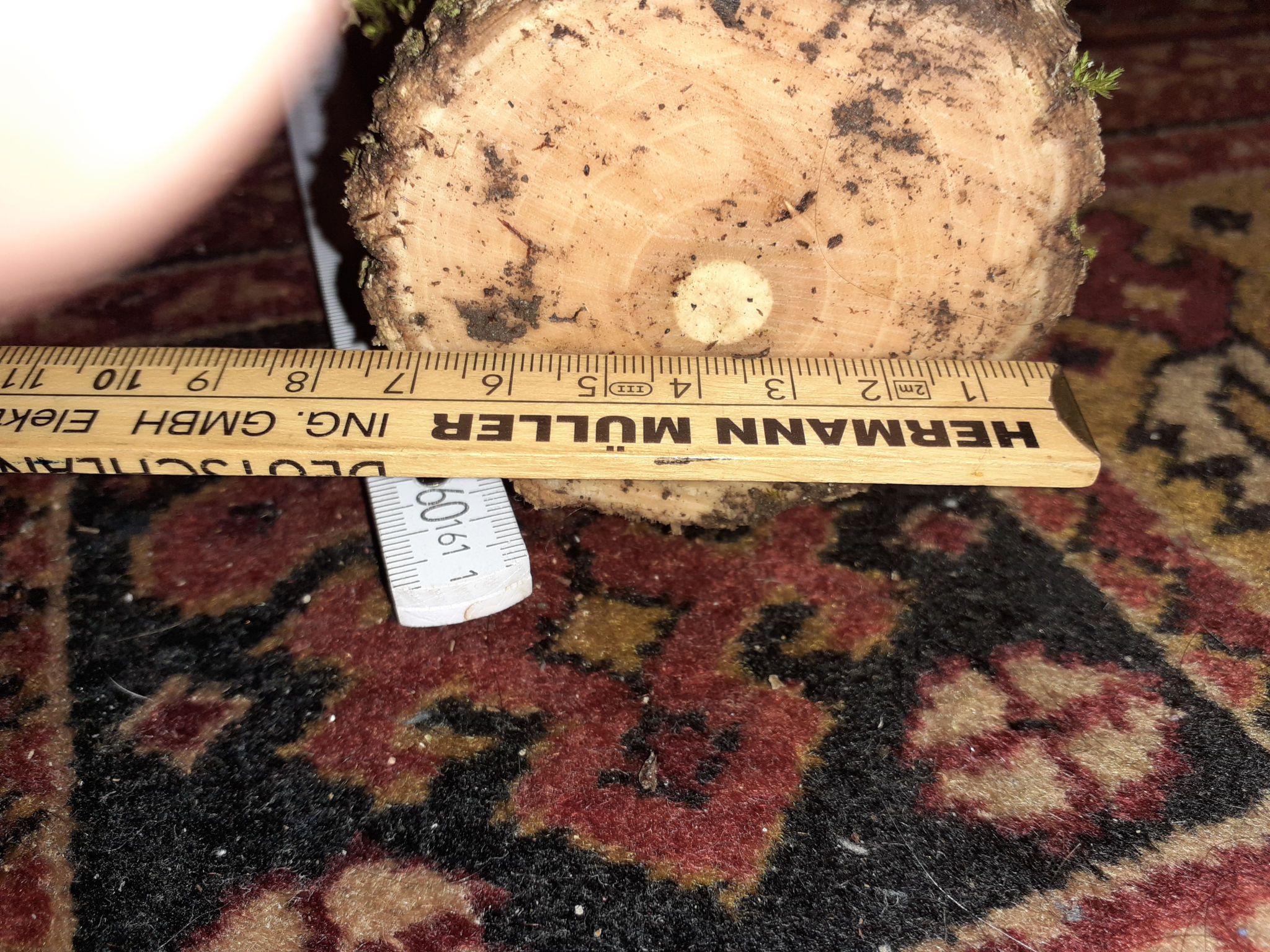

Die Dicke ist anständig und der Markkanal ist 5mm dünner,als der von Nr1.Das Bild täuscht etwas,der Markkanal liegt schön symmetrisch in der Mitte. :D
Jetzt noch Leim auf die Enden und dann mal 2Tage auf den Balkon zum Ersten. :)

Hab Beide mal ruhen lassen, sie haben sich kaum hin-und herbewegt,sieht nach wenig Drehwurks aus. ;D
Werde sie einfach längs mittig durchsägen,damit genug am Stück für ne eventuelle Eigenholztransplantation übrigbleibt. ;)
So,wie es aussieht,Symmetrie an beiden Enden vorausgesetzt,wir keiner weniger als 2.5cm Dicke in der Mitte haben.Passt.40#+ könnte schon.... ;D
Wird halt etwas kitzlig beim Tiller. >:)

Saeg ihn auf und spann ihn so auf, dass er weniger Reflex hat. Hab ich diesmal mit meinem Hartriegel gemacht.
Haut prima hin. Jetzt er 5 statt 15cm. Das nervt nimmer so beim Tillern. Ich krieg immer den Foehn, wenn der Pruegel umschnappt.
